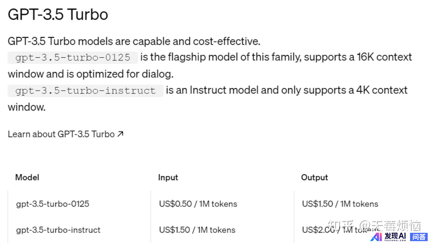

在NLP中,token是文本的基本单位。并且 OpenAI 的 ChatGPT 产品在很多应用场景下,也是根据 token 来计算的。

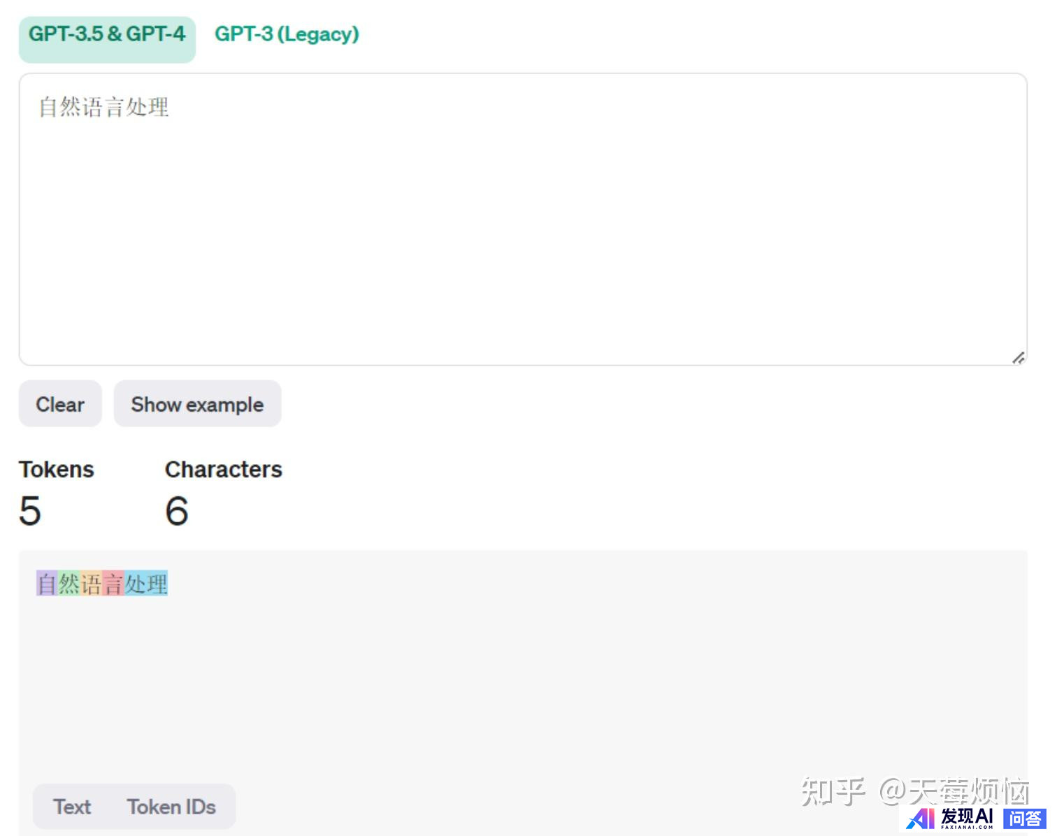

  • 基于字符的Tokenizer:将文本按照字符分割成token,适用于处理中文等没有空格分隔的语言。但是,正如 GPT-3.5 的切分效果,现在的大模型并不一定会按照这个方式划分,但是 bert-base-chinese 还是按照这个规则进行划分的。

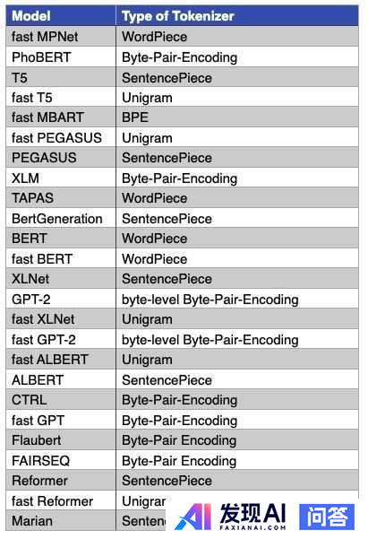

3.  多种策略:目前有许多预训练模型可供选择,如BERT、GPT、RoBERTa等。这些模型在预训练过程中使用了不同的Tokenization策略,因此在实际应用中需要根据任务需求和文本特点选择合适的预训练模型,并进行相应的调整。没有一个统一的金标准,需要人为去选择。

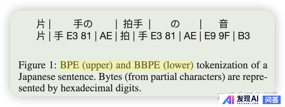

在大语言模型时代,最常用的分词方法是Byte-Pair Encoding (BPE)和Byte-level BPE(BBPE),Byte-Pair Encoding (BPE)最初是一种文本压缩算法在15年被引入到NLP用于分词[3],在训练 GPT 时被 OpenAI 用于tokenization,后续好多模型GPT,RoBERTa等都采用了这种分词方法。Byte-level BPE(BBPE)是于19年在BPE的基础上提出以Byte-level(字节)为粒度的分词方法[4],目前 GPT2,BLOOM,Llama,Falcon等采用的是该分词方法。

2.Byte-level BPE
2019年12月:《Neural Machine Translation with Byte-Level Subwords》,论文提出了一种新的subword算法,称之为BBPE,即Byte-level BPE。
核心思想:
将BPE的思想从字符级别扩展到子节级别
具体做法:
摘要:几乎所有现有的机器翻译模型都建立在基于字符的词汇表之上:characters, subwords or words(只是字符的粒度不同)。 然而,来自噪声文本或字符丰富的语言(如日语和中文)的稀有字符可能会不必要地占用词汇槽并限制其紧凑性在字节级别表示文本并使用 256 字节集作为词汇表是解决此问题的潜在方法。 然而,高昂的计算成本阻碍了它在实践中的广泛部署或使用。 在本文中,我们研究了字节级子词,具体为字节级 BPE (BBPE),它比字符词汇表更紧凑,没有词汇表外的标记,但比仅使用纯字节更有效。 我们声称上下文化 BBPE 嵌入是必要的,这可以通过卷积层或循环层来实现。 我们的实验表明,BBPE 具有与 BPE 相当的性能,而其大小仅为 BPE 的 1/8在多语言设置中,BBPE 最大限度地共享多种语言的词汇并实现更好的翻译质量。 此外,我们表明 BBPE 可以在具有非重叠字符集的语言之间实现可迁移的模型
我们考虑文本的UTF8编码,它将每个Unicode字符编码成1到4个字节。这允许我们将句子建模为字节序列,而不是字符序列。虽然有覆盖150多种语言的138K Unicode字符,但我们可以将任何语言的句子表示为UTF-8字节序列(只需要256个可能的字节中的248个)。
文本的字节序列表示通常比字符序列表示长得多(高达4倍),这使得按原样使用字节(只使用256的子节集)在计算上要求很高。作为另一种选择,我们考虑将字节序列分割成可变长度的n-gram(字节级“subwords”)。具体地说,我们学习关于字节级表示的BPE词汇,该表示用字节n-gram扩展了UTF-8字节集,称之为BBPE。图一展示了BBPE与BPE的对比。
不同的词表对序列长度的影响
词表粒度由细到粗,分词序列的对比
我们可以验证一下上图中的部分编码,可以看到是一致的:
https://www.browserling.com/tools/utf8-encode
优势与劣势:
优势:1)效果与BPE相当,但词表大为减小;2)可以在多语言之间通过字节级别的子词实现更好的共享;3)即使字符集不重叠,也可以通过子节层面的共享来实现良好的迁移。
劣势:1)编码序列时,长度可能会略长于BPE,计算成本更高;2)由byte解码时可能会遇到歧义,需要通过上下文信息和动态规划来进行解码。

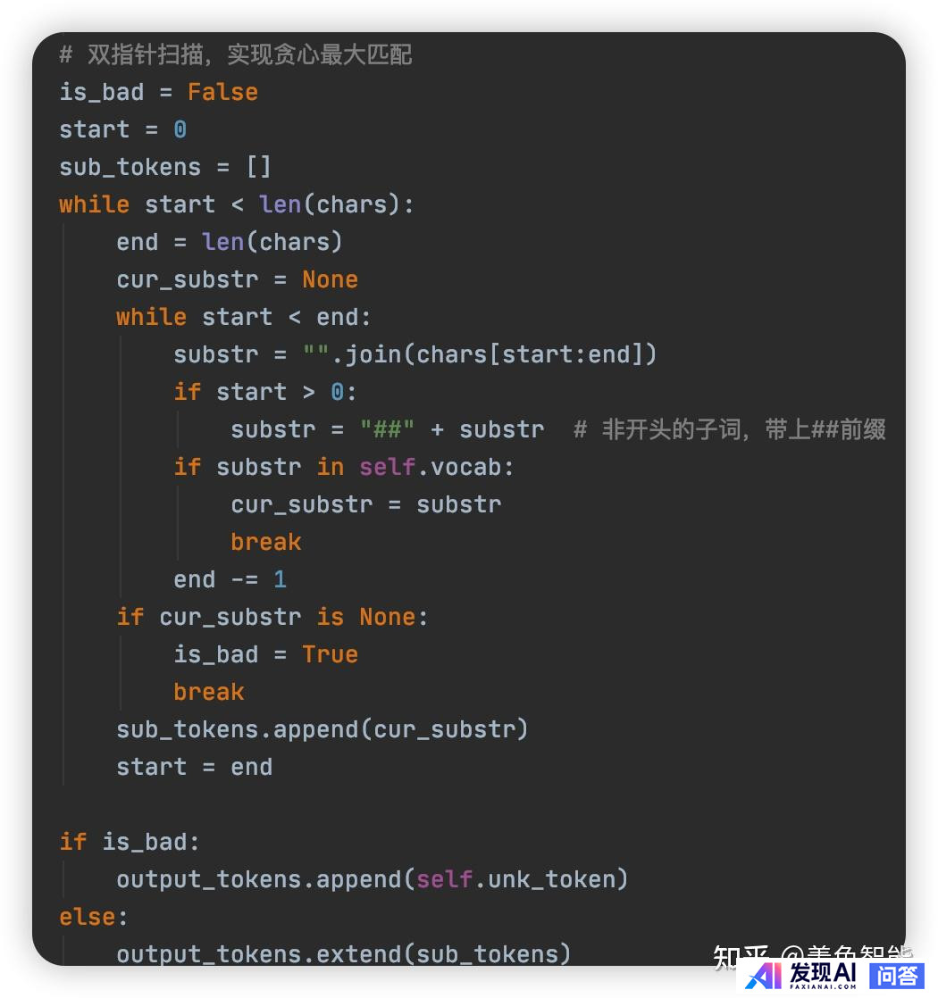

1.BERT的分词器
BERT的分词器由两个部分组成:
  • BasicTokenizer:
    • 转成 unicode:Python3,输入为str时,可以省略这一步
    • _clean_text:去除各种奇怪字符
    • _tokenize_chinese_chars:中文按字拆开
    • whitespace_tokenize:空格分词
    • _run_strip_accents:去掉变音符号
    • _run_split_on_punc:标点分词
    • 再次空格分词:whitespace_tokenize(" ".join(split_tokens)),先用空格join再按空白分词,可以去掉连续空格
  • WordpieceTokenizer:
    • 贪心最大匹配:用双指针实现;
核心代码:
tokenize(self, text):

下面对主流模型使用的分词器进行总结(待完善):
