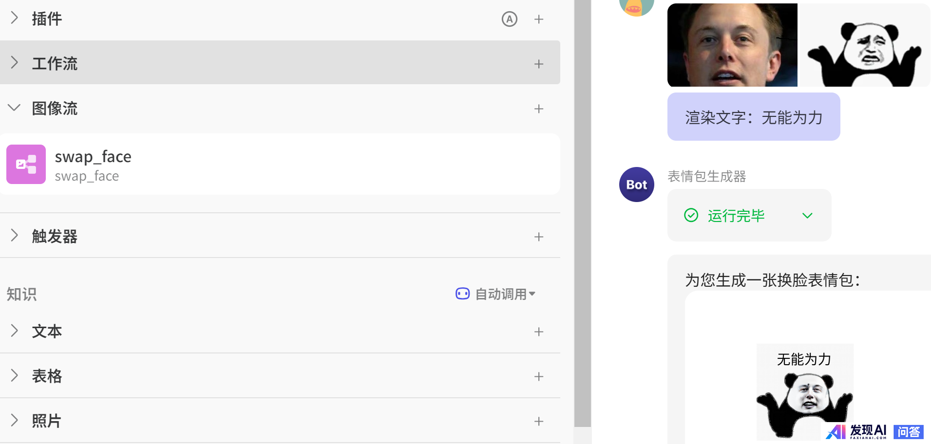

中间,把刚刚创建的图像流工具添加进来:
注意:这里确保你的图像流工具已发布:
搞定,就这么简单!
来测试下效果吧:
完美,右上角点击发布!

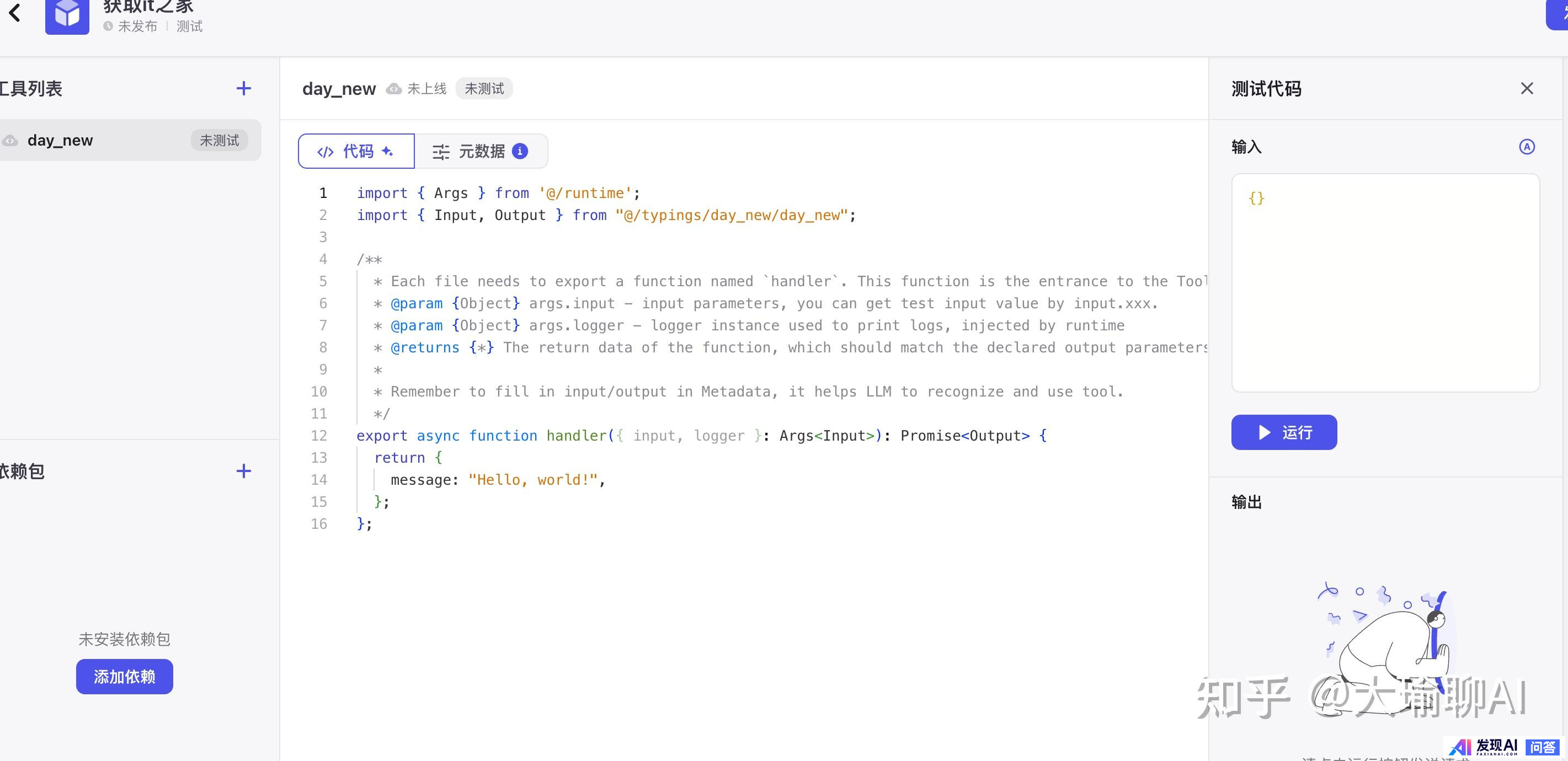

第一步:在工作空间,选择资源库,添加资源,点击新建插件。
第二步:选择云侧插件,在coze IDE创建
第三步:在代码工具窗中编写代码。这个时候我们就需要写我们插件的具体逻辑了。
可是这密密麻麻的代码看着就头疼,没关系,我们有cursor,继续向下看。
第四步:测试,运行成功再点击发布上线即可。

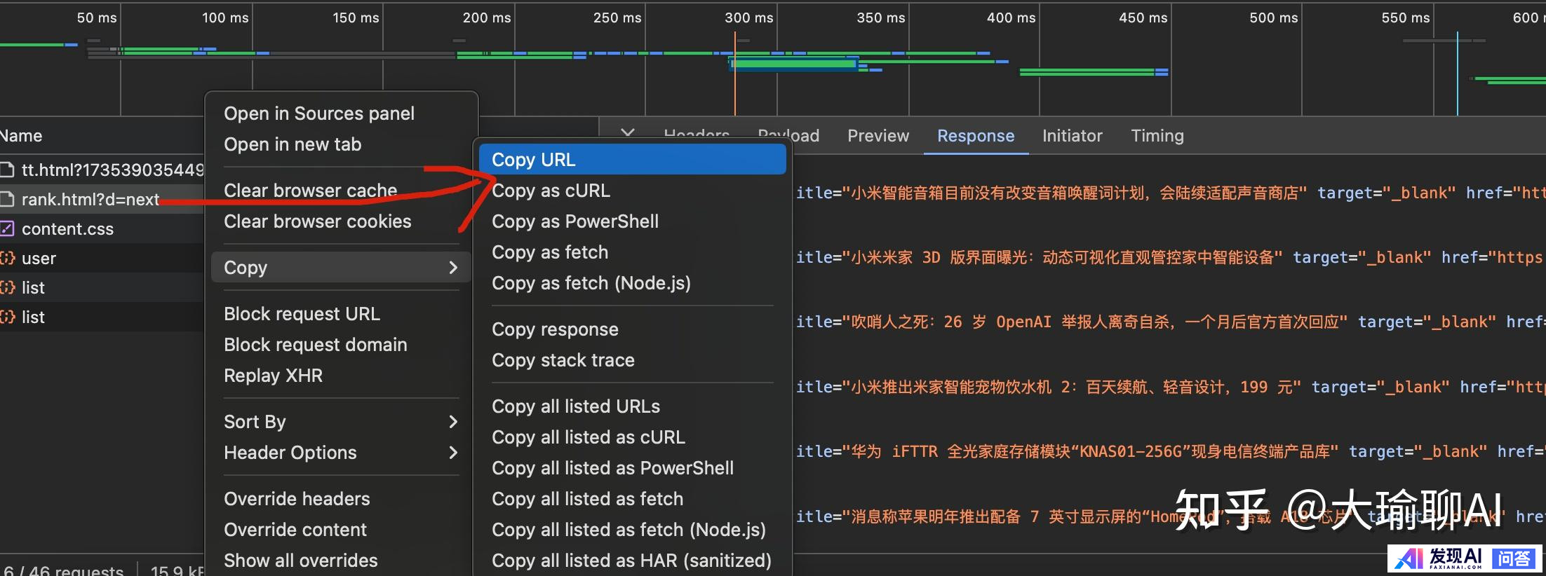

获取需要爬虫的网页
所谓巧妇难断无米之炊,首先想到的就是IT之家。打开 it 之家的网页,找到AI相关的新闻热榜页面。
通过打开浏览器控制台,可以看到获取记录的列表是下面链接。
这个链接的内容就是我们url地址,也就是我们的素材来源,复制保存起来。
用 cursor 进行插件的开发
接下来,我们就用cursor进行抓取数据,并对数据做处理。
第一步:用cursor打开一个新的文件。然后新建instruction.md文件。
第二步:打开composer,让cursor开始帮我们执行代码。
第三步:结合coze的要求格式,重新生成格式。
将这段代码复制给cursor,要求cursor按照代码结果给我们生成新的代码。最后copy到coze插件中,就可以实现。

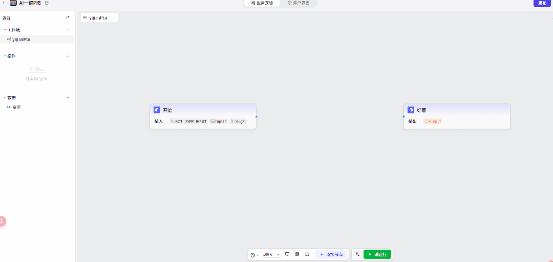

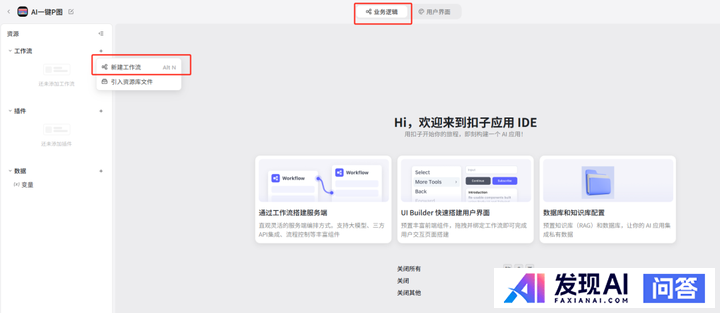

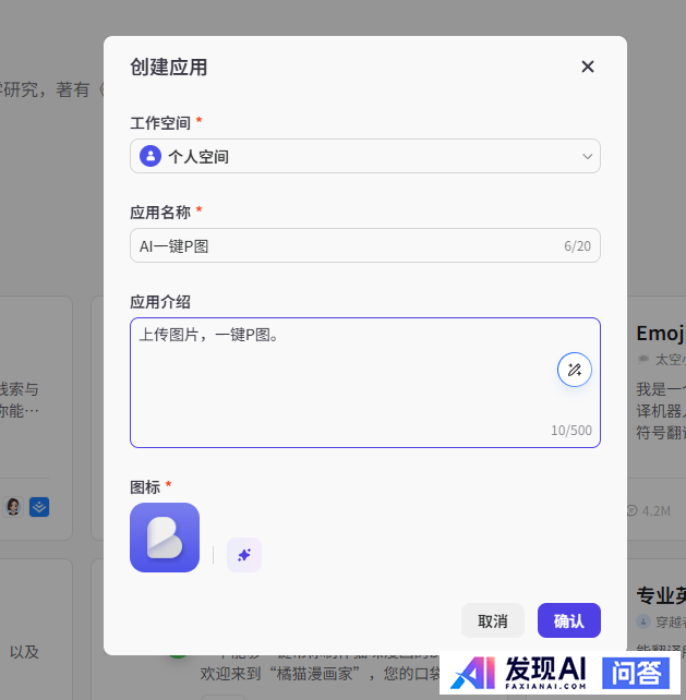

开始~~~~点击“+”, 创建一个应用。
起名字、介绍、生成应用图标的操作和之前智能体一样。

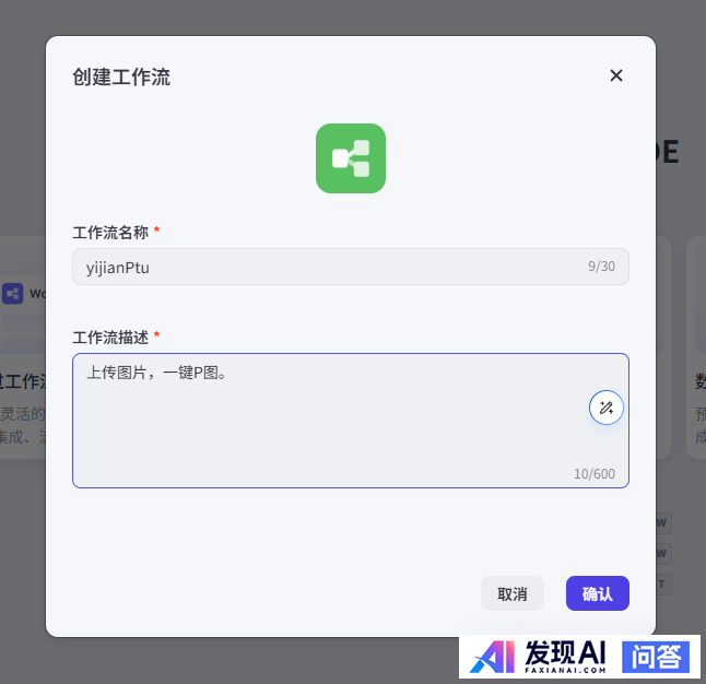

点击“业务逻辑”,新建一个工作流。
输入工作流的名称和描述。

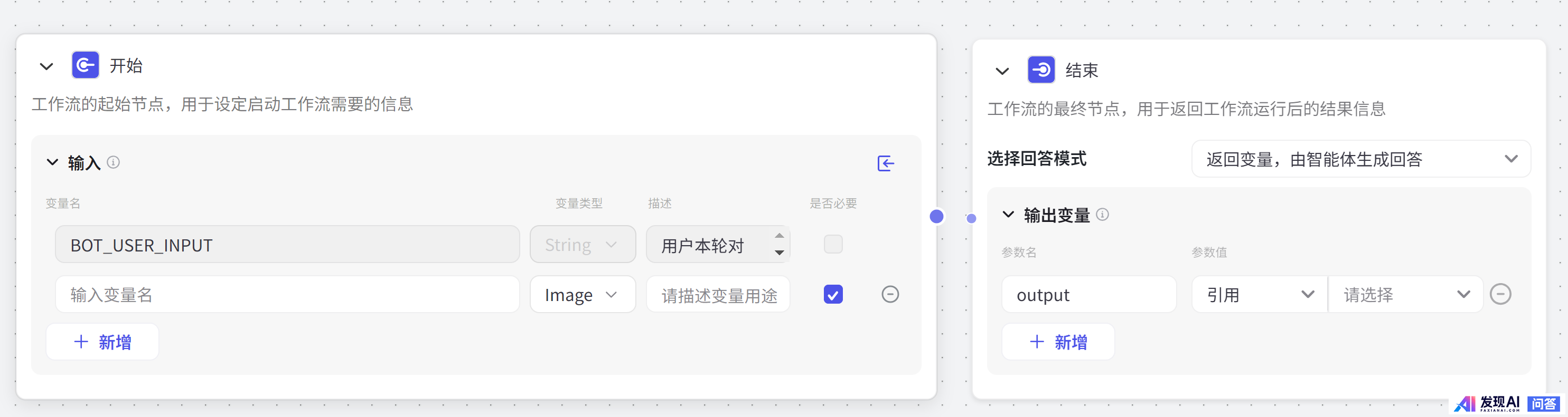

在开始节点添加两个参数:
变量名:tupian 变量类型:Image。
变量名:xiugai 变量类型:String

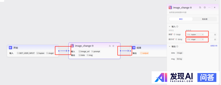

接下来添加“一键改图”插件。直接看下面动图。
这个插件是Coze官方出品,稳定性不用质疑。
只需要把图片和要修改的内容告诉他即可。
连接“开始节点”和“结束节点”。
修改“一件改图”节点的输入参数:
原图对应“开始节点”的“tupian”。
提示词对应“开始节点”的“xiugai”。
然后就是结束节点
output对应一件改图节点的“data”参数。
OK,只需要这3个节点 工作流就完成了。

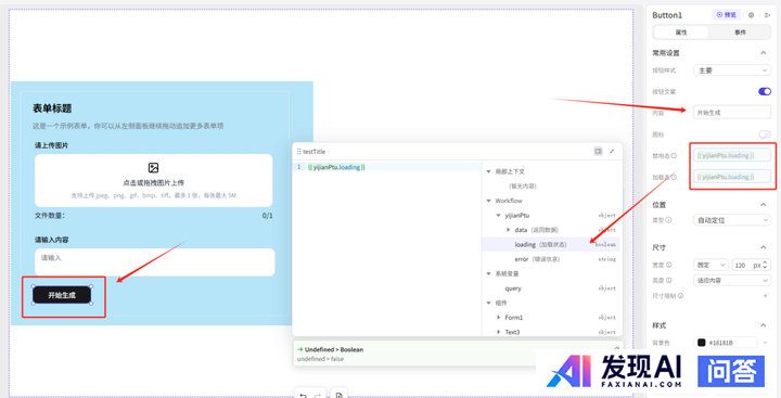

第一项输入内容我们可以用来让用户输入提示词。
红框框起来的第二项和第三项用不到,直接点击后删除即可。
再加入一个“上传图片”组件到表单中。设置上传图片数量为:1。
接下来是生成按钮。
修改按钮参数如下:
禁用状态和加载状态到都选择我我们工作流的loading参数,这个代表工作流是否在运行状态。
当工作流是运行状态的时候,按键就会变成禁用状态。
当工作流是运行状态的时候,按钮会加载一个 转圈圈的动画效果,告诉用户运行成功了,正在生成。
右侧容器我们只需要添加一个“图片”组件用来显示生成出来的图片。
设置图片显示的比例大小。
如果你和我一样感觉这两个大蓝框框好丑~
可以点击“导航”。找到Div1和Div2,这就是我们刚才添加的额两个容器。
点击修改它们的背景色为白色。
再不上面的字改一下,这下是不是舒服duole.
在点击Form1这个表单组件,添加事件。
事件类型:OnSubmit事件代表表单提交的时候,也就是我们“开始生成”按钮的时候执行什么动作。
执行动作:调用Workflow,表示调用工作流。
Workflow:调用哪个工作流的?当时是我们刚才新建的“yijianptu”这个工作流。
workflow入参配置:入参就是我们工作流开始节点的两个参数,“tupian”和“xiugai”。
tupian填这个:{"file_id":"{{ ImageUpload1.value[0].file_id }}"}
xiugai填这个:{{ Textarea1.value }}
右侧图片也需要在设置一下参数。
图片来源设置为“绑定数据”。
参数选择我们工作流的结束节点返回的参数“output”。
这样再工作流完成后它就会自动显示出来生成的图片了。

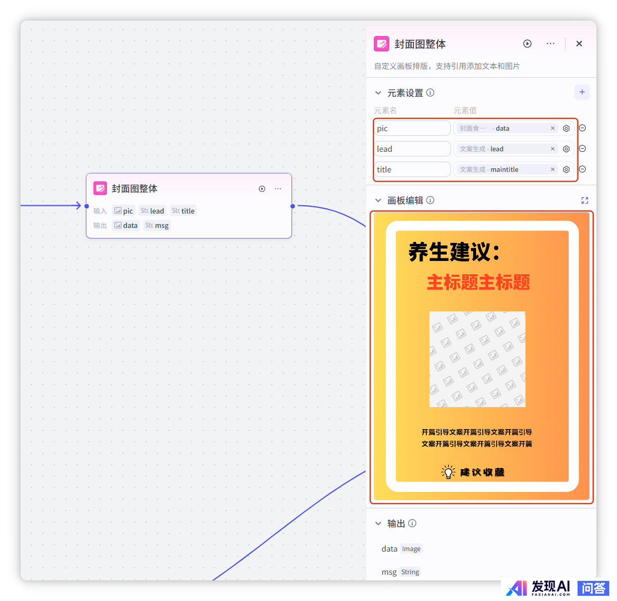

3.3 封面图整体(画板节点)
  • 元素设置:添加文案生成节点中输出的主标题、封面文案,和封面图抠图处理完的图片一共3个元素
  • 画板编辑:调整导入元素的位置、大小,设置文字格式,排版即可(示例中的“养生建议:”文字是统一固定的,所以直接在画板中添加文本即可,背景图直接上传一张处理好的图片)
