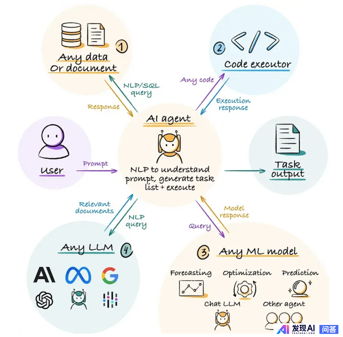

探索AI智能体、它们的设计以及在现实世界中的应用。
AI随着大型语言模型 (LLM) 的出现取得了巨大的进步。这些强大的系统彻底改变了自然语言处理,而当与自主性——即推理、规划和自主行动的能力——相结合时,它们的真正潜力才得以释放。这就是LLM智能体发挥作用的地方,它们代表了我们与AI交互和使用AI方式的范式转变。
本博客旨在提供对AI智能体的全面概述,深入研究其特征、组成部分和类型,同时探讨其演变、挑战和潜在的未来发展方向。

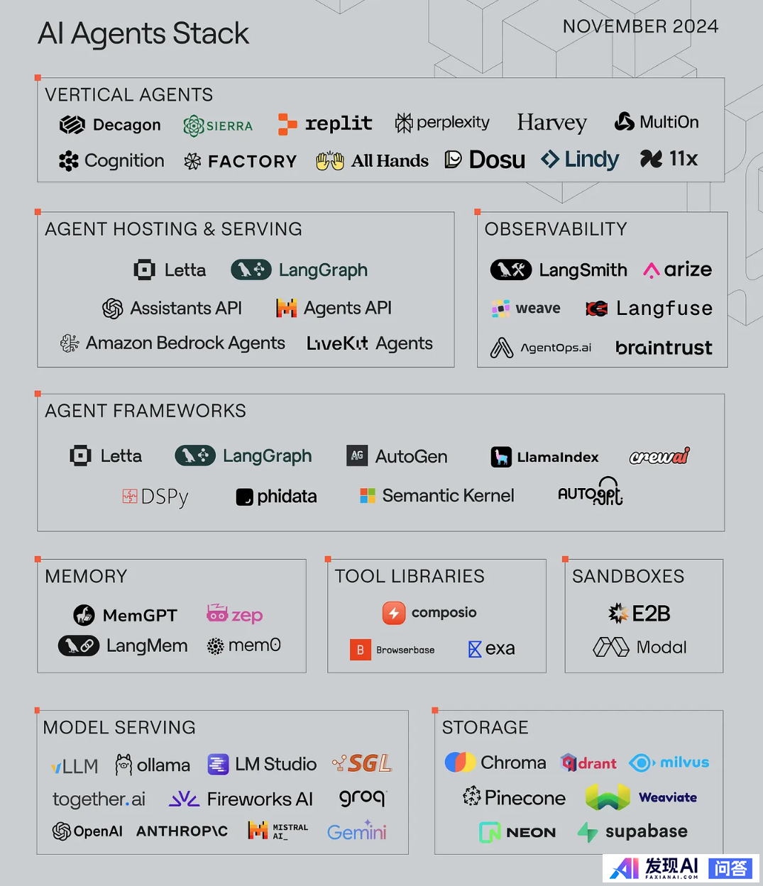

首先,让我们了解从LLM到AI智能体的演变。
1. 从LLM到AI智能体
LLM应用程序的形式因素演变是我们在现代应用程序中看到的最快发展之一。

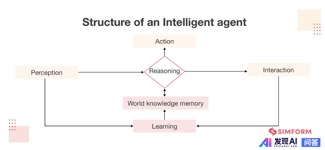

2. 什么是AI智能体(AI Agent)?
AI智能体是一个可以通过传感器感知其环境、处理这些信息并通过执行器对环境采取行动以实现特定目标的系统。可以将其视为一个可以观察、思考和行动的数字实体——就像人类与周围环境互动一样,但以编程和有目的的方式进行。
AI智能体的概念建立在理性行为的基本思想之上:智能体应采取行动,以最大限度地提高其实现指定目标的机会。这种理性是AI智能体与简单响应程序的区别所在。

3. AI智能体的核心组成部分
AI智能体的核心由以下组成部分构成:
  • 感知 (Perception)
  • 推理 (Reasoning)
  • 行动 (Action)
  • 知识库 (Knowledge Base)
  • 学习 (Learning)
  • 通信接口 (Communication Interface)
3.1 感知(传感器)
这些允许智能体感知其环境。这些可以是物理传感器(摄像头、麦克风)或数字输入(数据流、用户交互)。
3.2 推理(处理器)
智能体的“大脑”,用于处理来自传感器的信息并确定适当的行动。此组件实现智能体的决策算法并维护任何必要的内部状态。
AI智能体使用各种决策机制,例如基于规则的系统、专家系统和神经网络,以做出明智的选择并有效地执行任务。
3.3 行动(执行器)
智能体影响其环境或简单地使其能够采取行动的手段。这些可以是物理的(机器人手臂、扬声器)或数字的(数据库更新、显示输出)。
3.4 知识库
智能体用于做出决策的信息库,包括预编程的知识和学习的信息。
3.5 学习
使智能体能够通过从数据和经验中学习来随着时间的推移提高其性能。它使用强化学习、监督学习和无监督学习等技术来提高AI智能体随时间的推移的性能。
3.6 通信接口
允许智能体与其他智能体、系统或人类交互。
我们将在下面的部分中介绍它们中的每一个,同时详细介绍智能体的工作原理。
