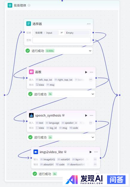

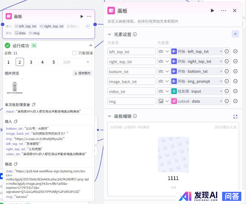

批处理(内部),内部有四个节点,分别是选择器(第一),画板(第二),音频(第三),视频(第四)。
选择器节点(内部)
它的作用主要是用来过滤一些空数据以及作为终止条件,这里的空数据,意思就是那些没有内容的段落。
如果这个位置不进行空数据的判断的话,会在后面合成视频的时候出现 bug 。
判断输入值,如果输入值不为空进入下一步,如果为空的话结束。
画板节点(内部)
它作用的话就是源源不断生成视频片段的图片,为下一步将这些图片转成片段短视频做准备。
它的输入值一共有 6 个,前 3 个讲过了,这里我讲一下后面三个,image_back_txt,video_txt,img,分别为,背景文字,视频文本内容,图片。
音频节点(内部)
它的作用主要是把那些一段段的文本,转化为语音的形式,其中 voice_id 可以更换不同的声音。
视频节点(内部)
把上面那些图片,音频,打包成一段段的视频装进数组(刚刚解释过了)里面。
注意这个节点是要收费的,每天免费 API 调用量为 100 ,应该是够你用的了。

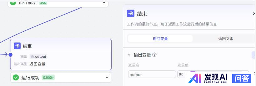

第八步,结束
没啥好说的,直接把视频的链接输出来就够了。

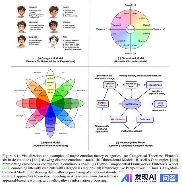

从心理学理论的角度来看,情感可以用多种方式来表示,比如离散的类别(如愤怒、快乐等)、连续的维度(如效价、唤醒度等),或者是两者的结合。基于这些理论,研究者们提出了多种情感建模的方法。一些模型通过在提示中嵌入情感刺激来影响智能体的输出,就像我们在与他人交流时,通过语气和表情来传达情感一样,情感提示可以使智能体在生成文本时更加符合情感需求。还有一些模型利用多模态数据,如音频、视觉和文本,来更好地识别和推理情感,像Emotion-LLaMA通过融合多模态信息,在情感理解和生成方面取得了更好的效果。

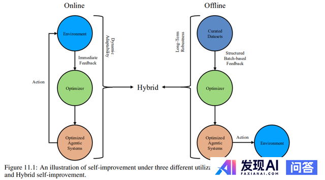

(三)在线和离线自我改进:不同场景下的成长策略
智能体的自我改进可以分为在线和离线两种方式,它们就像智能体在不同场景下的成长策略。
在线自我改进就像是智能体在“实战”中不断成长,它根据实时反馈动态调整自己的行为。例如,通过迭代反馈和自我反思,智能体可以识别错误并及时进行修正;在多智能体系统中,智能体之间的主动探索和协作可以帮助它们发现新的模式和改进工作流;实时奖励塑造则使智能体能够根据用户的交互动态调整奖励机制,更好地适应环境变化。
离线自我改进则像是智能体在“训练营”中进行集中训练,通过在高质量的数据集上进行批量训练和微调,智能体可以提高自己的泛化能力。例如,通过检索增强生成技术,智能体可以更好地利用外部知识来提升推理能力;元优化则可以优化智能体的组件和算法,使智能体能够更好地适应新的问题领域;系统的奖励模型校准可以确保奖励函数更加准确地反映任务的复杂性,提高智能体的性能。
此外,还有一些混合方法结合了在线和离线自我改进的优点,先通过离线预训练建立强大的基础能力,然后在在线阶段根据实时反馈进行动态调整,最后通过定期的离线整合来巩固和提升能力,使智能体在复杂的现实场景中能够更好地应对挑战。

(三)人机交互的深度与自然度不足:迈向和谐共生
目前,大语言模型驱动的智能体在人机交互方面,还存在深度和自然度不足的问题。智能体与人类的对话,有时显得生硬和机械,无法真正理解人类的情感和意图,就像两个缺乏默契的交流者。
为了改善这一状况,情感计算技术逐渐兴起。情感计算就像赋予智能体一颗“同理心”,让它能够感知人类的情感状态,并做出相应的回应。通过分析人类的语音、表情和文本等多模态信息,智能体可以判断人类的情绪,如高兴、悲伤、愤怒等,并以合适的方式进行互动。
同时,知识图谱技术的应用,能让智能体更好地理解人类语言的含义。知识图谱就像一本百科全书,将各种知识以结构化的形式组织起来,智能体通过查询知识图谱,能够获取更准确的信息,从而在对话中给出更有针对性的回答,使人机交互更加自然和流畅。
