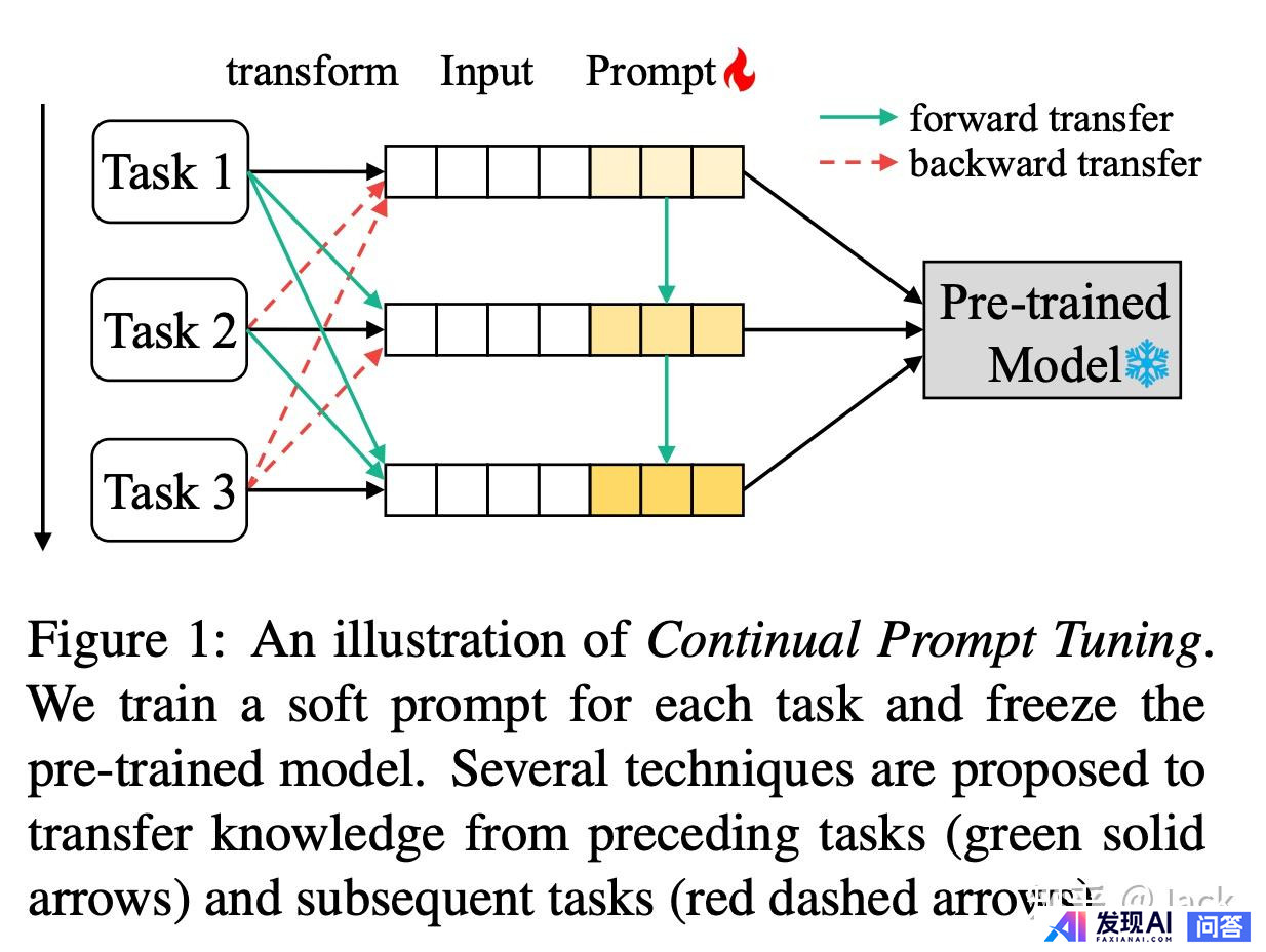

在本文中,我们开发了用于持续学习的提示微调 (Lester et al., 2021)。 我们冻结了主干预训练模型,并为每个任务训练了一些提示标记的嵌入,这对于避免遗忘具有很高的参数效率。 如图 1 中的黄色组件所示,我们将输入与一些可调的特定于任务的提示标记连接起来,然后再将其提供给冻结的预训练模型。 由于这些提示标记只有少量参数(我们实验中预训练模型参数的 0.1%),因此我们可以有效地训练和存储每个任务的提示。 在推理过程中,同一个预训练模型可以通过输入不同的提示来处理不同的任务,便于部署。
持续提示调整的插图。 我们为每个任务训练一个软提示并冻结预训练的模型。 提出了几种技术来转移先前任务(绿色实线箭头)和后续任务(红色虚线箭头)的知识。
与从头开始训练每个任务的提示并在之后修复它的普通方法不同,我们提出了持续提示调整,这是一个能够在任务之间进行知识转移的框架。 我们考虑从前面的任务(向前)和后面的任务(向后)转移知识。 为了实现前向传输,我们提出了几种技术,包括持续提示初始化、查询融合和内存重放(图 1 中的绿色实线箭头)。 为了实现正向反向迁移,我们提出了一种内存引导技术,该技术使用后续任务的数据有选择地更新先前任务的提示(图 1 中的红色虚线箭头)。

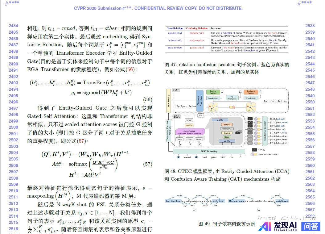

本文旨在探索自然语言理解领域中(主要探索了命名实体识别,关系抽取)一些深度学习前沿的应用(主要探索了结合图神经网络少样本学习场景的方法)共计15篇顶会论文(EMNLP,AAAI,ACL,COLING)。
为了给读者更好的阅读体验,本文使用CVPR的latex模板进行编写,并且提供了github和坚果云两种方式下载:
linzhk/Graph-Nueral-Network-and-Few-Shot-Learning-in-NLU-A-Survey图网络和少样本学习在自然语言理解领域的前沿应用探索.pdf - 坚果云 - 云盘|网盘|企业网盘|同步|备份|无限空间|免费网络硬盘|企业云盘 Paperlist about my Survey
下面是这15篇论文的清单。在探索论文的时候,笔者是存在寻找代码开源的论文进行阅读的,希望对这两块感兴趣的同学提供一些参考。

部分综述截图
Others
  • 在写这篇综述以前,笔者其实只略懂图网络,通过这篇综述得以了解了命名实体识别,关系抽取和少样本学习的皮毛。这就意味着综述并不适合新手入门和食用。每个方向都有非常全面而详细的论文,博客和综述介绍图网络少样本学习。这篇综述更适合已经了解基础的大佬们作为阅读上述paperlist的一种参考
  • 在写作过程笔者参考了大量的博客,由于参考文献是为了记录顶会录用论文出处,因此没有在pdf中给出博客类型的参考文献。后续会在知乎里陆续补充博客链接。
  • 如果需要该pdf的latex文件(用以其他的作业等需求),请在知乎私信我。
