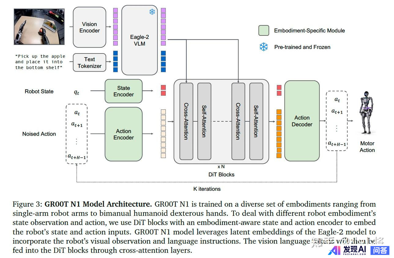

最重要即图 2 和图 3。
从图 2 看,和前段时间看的 Go-1 结构类似,都是用了 VLM+Diffusion Denoise,不过细看的话对 Diffusion 的使用方式差别还是挺大的。π0、go-1 是给 VLM 的 Transformer 增加了一个 Expert 用于Diffusion 噪声预测,N1 是用了额外的 DiT Model,VLM 生成的 token 用 cross-Attention 注入 DiT 中,通过迭代去噪得到 action-tokens,这其实更像自动驾驶中很多paper的做法。

状态和动作编码器
使用 MLP 将 不同机器人形态之间状态和动作维度 映射到 Diffusion 的 共享embedding。
系统 2:VLM
GR00T N1使用 NVIDIA 自家的 Eagle-2 来编码视觉和语言输入(Eagle-2 基于 SmolLM2 LLM 和 SigLIP-2 图像编码器 进行微调)
- 图像分辨率 224x224,经过 pixel shuffle,每帧有 64 个图像 token.
- 文本与图像 token 一起通过 Eagle-2 VLM 的 LLM 组件进行编码.
- 在训练期间,任务的文本描述以及图像以 VLM 使用的聊天格式传递给 VLM.
- 实验发现,使用中间层而不是最终层LLM的 Embedding 可以获得更快的推理速度和更高的下游策略成功率,在GR00T-N1 -2B,使用第12层的表示。
系统 1:DiT Model
是标准 DiT 的变体,由交替的交叉注意力 (cross-attention) 和自注意力 (self-attention) 组成。
- 自注意力模块处理噪声动作标记嵌入和状态嵌入。
- 交叉注意力模块将 VLM 输出的视觉-语言标记token 注入到 DiT 中,用于引导生成的条件。
- 在 最后一个 DiT Block 后,有一个动作解码器(Action Decoder),也是一个 MLP,用于预测最终的动作。
动作以块 (chunks) 的形式处理,在实现中,块的大小 H 设置为 16。
- 使用 flow matching 进行训练,最近几篇用到了 Diffusion 的 VLA 类的工作都用的 Flow matching,这里就不赘述细节了。
- 推理时使用欧拉法迭代更新预测latents, 推理 steps 设为 4。
- Diffusion Transformer Module (系统 1):模型使用 DiT (Diffusion Transformer) 的变体 来建模动作。
  - DiT 是一个包含通过自适应层归一化进行去噪步条件设定的 Transformer.
  - 如图 3 所示,DiT 由交替的交叉注意力 (cross-attention) 和自注意力 (self-attention) 模块组成.
  - 自注意力模块处理噪声动作标记嵌入和状态嵌入,而交叉注意力模块允许模型以 VLM 输出的视觉-语言标记嵌入为条件.
  - 在最后一个 DiT 模块之后,模型应用一个特定形态的动作解码器 (Action Decoder),这是一个 MLP,用于预测最终的动作.

GR00T N1 是一个视觉-语言-动作(VLA)模型,采用双系统架构。视觉-语言模块(系统2)通过视觉和语言指令解读环境,使机器人能够推理环境和指令,并规划正确的动作。DiT(diffusion transformer)模块(系统1)是一个动作生成模型,可以生成连续动作以控制机器人的运动,将系统 2 制定的动作计划转化为精确、连续的机器人运动。两个模块紧密耦合,并端到端联合训练。 GR00T N1的训练使用真实机器人轨迹、人类视频和合成生成的数据集的混合数据来训练。
GR00T N1模型参数只有2B,本质上就是采用一个小的VLM模型(Eagle-2,基于SmolLM2 LLM 和SigLIP-2微调)和DiT模型来联合训练。VLM接受人类语言指令以及环境图片,提取的特征通过cross-attention送入DiT中作为条件,DiT的条件还包括机器人的状态,根据这些条件,DiT可以生成动作来控制机器人的下一步运动。

GR00T N1是一个双系统的机器人模型,你看它的流程图分为两个处理系统。
其中系统1是快速反应的动作控制模型,类似于人的直觉和反射,用于将高层指令实时翻译为机器人连续的运动控制;
系统2则是慢速推理的决策模型,内置视觉-语言Transformer模型,负责理解环境和指令并规划高层行动方案​。
这种架构使GR00T N1能够一方面具备逻辑推理能力,另一方面确保动作控制的精细与及时。模型接受多模态输入(例如摄像头视觉、自然语言命令等),输出机器人操作序列,从而让机器人执行各类操纵任务​。
