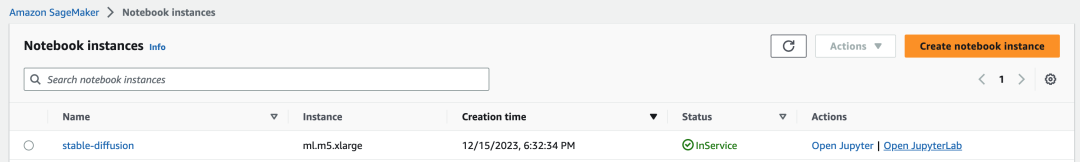

创建 Amazon SageMaker笔记本实例
你即将开始使用 Stable Diffusion 基础模型结合生成式 AI 和 Amazon SageMaker JumpStart 创建一个猜谜游戏。需要确认你的亚马逊云科技账号已准备就绪。
扫描二维码注册亚马逊云科技账号
亚马逊云科技账号准备就绪后,首先需要创建一个名为“stable-diffusion”的 Amazon SageMaker 笔记本实例(此处作者创建了一个名为“stable-diffusion”的实例)。实例创建后,需要等待大约 10 分钟,直到其变为“InService”状态。如下图所示:
此处示例显示创建的笔记本实例类型为 ml.m5.xlarge,作者在 ml.t3.medium 笔记本实例也成功完成过这个实验。创建实例时,注意为实例配置合适的 IAM 角色,使其具有访问 S3 和 SageMaker 的权限。如下图所示:

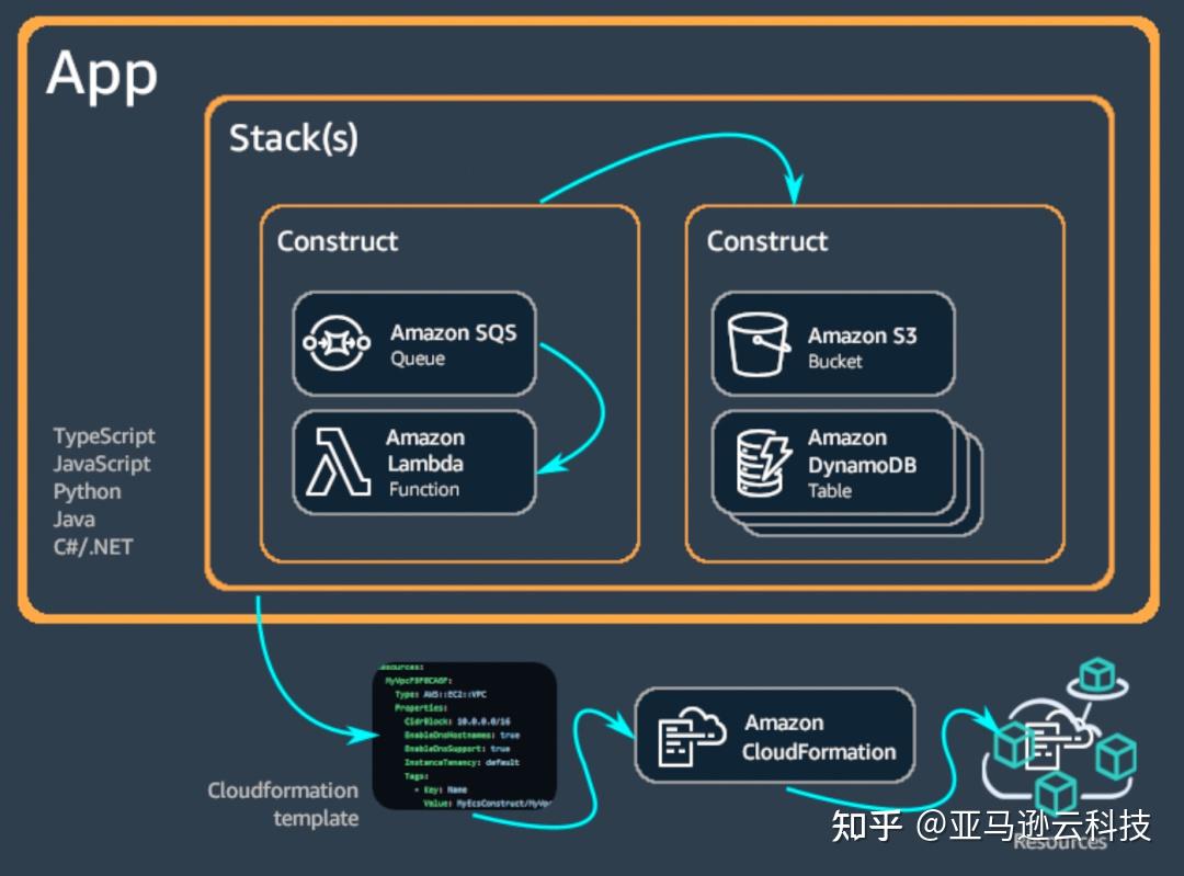

Amazon SageMaker 端点为三个基础大模型创建完成后,我们还需要使用 亚马逊云科技云开发工具包 (CDK) 来 部署 Streamlit 应用。
亚马逊云科技云开发工具包(CDK)是一款开源软件开发框架,可使用代码定义云基础设施并通过 CloudFormation 进行配置。它由两大主要部分组成:
  • CDK Construct 库:包含一系列预先编写、模块化且可重复使用的代码片段,称为构造 (construct)。开发者可以使用、修改和集成这些构造块,快速开发基础设施。该库旨在简化使用服务构建应用程序时,定义和集成各个服务所需的复杂性。
  • CDK 工具包:用于与 CDK 应用交互的命令行工具。您可以使用它来创建、管理和部署 CDK 项目。CDK 支持 TypeScript、JavaScript、Python、Java、C#/.Net 和 Go 等编程语言。开发者可以使用任何一种支持的语言来定义可重复使用的云组件 (construct),然后将它们组合成栈 (stack) 和应用 (app);最后将 CDK 应用部署到 CloudFormation,以配置或更新资源。
亚马逊云科技云开发工具包(CDK)的工作原理如下图所示:
在这个 notebook 中,我们将学习 CDK 的基本概念,并构建一个模板,用于部署一个基于我们刚刚生成的模型和 UI 的整体解决方案,从而打包我们的猜谜游戏。

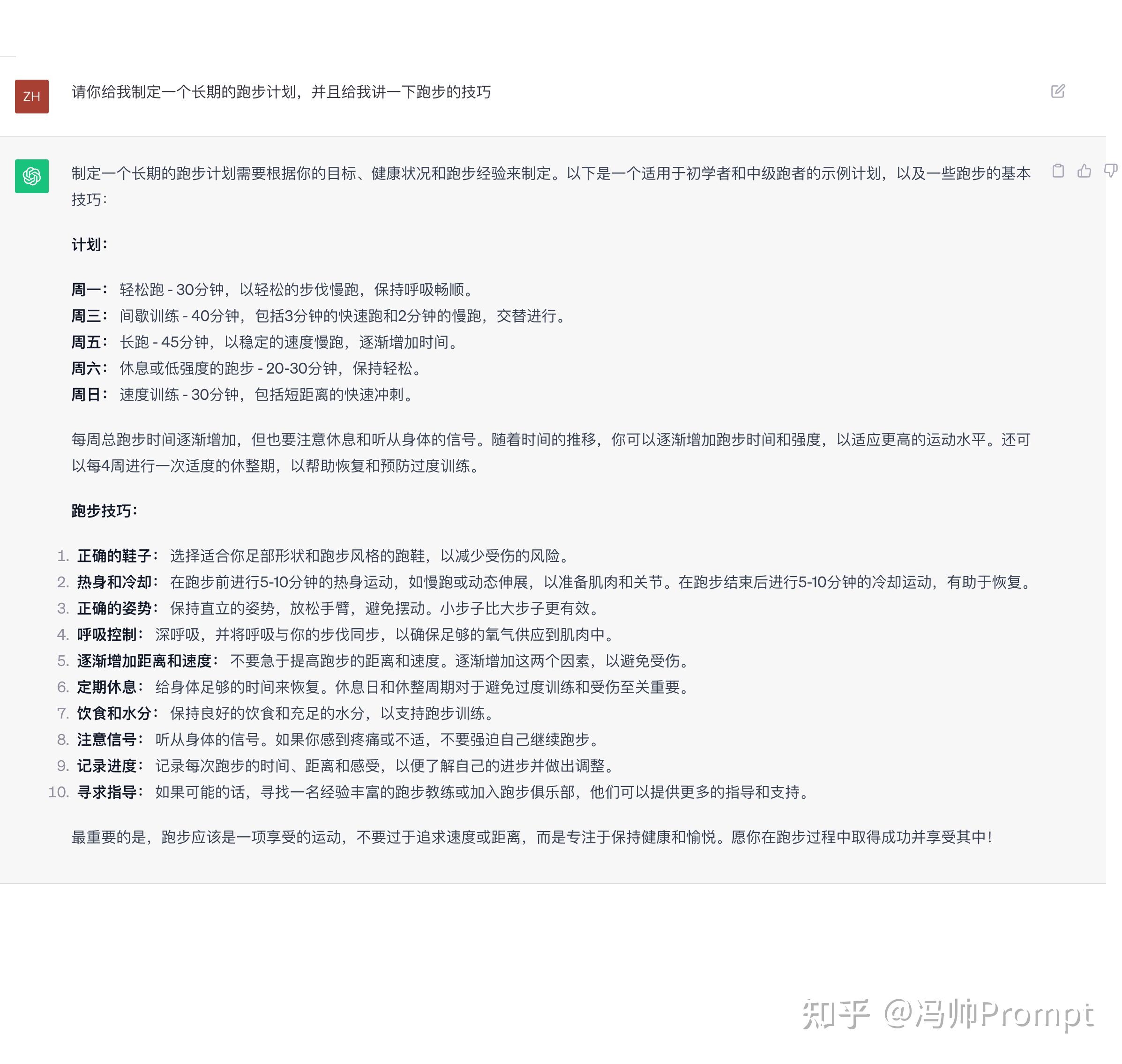

一、指定任务
一)情景故事
假设冯帅下定决心开始坚持跑步,想要制定一个长期的跑步锻炼计划,并且还想要学习一些跑步姿势等专业的技巧。于是冯帅就去健身房找了一个健身教练,对教练说:“给我制定一个长期的跑步计划,并且给我讲一下跑步的技巧”
二)理论概念
冯帅让教练给我制定跑步计划和讲解跑步技巧,就是在给教练指定任务。同样的在提示词工程中,我们让 ChatGPT 为我们做某件事情,就是给它指定任务,把需要完成的任务告知给它,它就会按照你的指示完成任务,这是提示词工程中最基本的一种用法。
使用公式:请你完成「任务」
三)实操案例
1、提示词
  1. 请你给我制定一个长期的跑步计划,并且给我讲一下跑步的技巧
复制代码
2、提示词拆解
任务:给我制定一个长期的跑步计划,并且给我讲一下跑步的技巧
3、执行效果

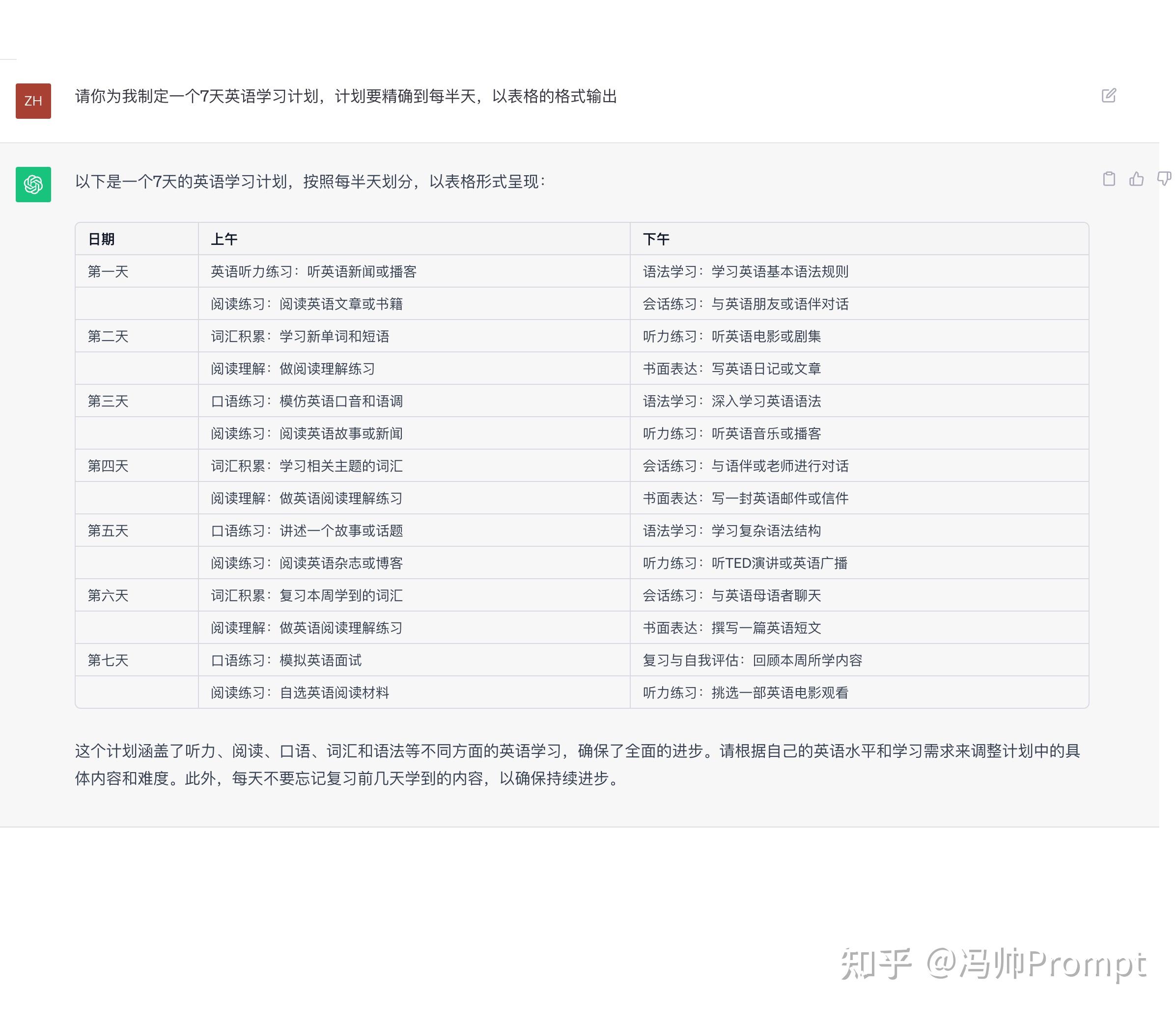

二)理论概念
在上述例子中,领导第一次交代任务仅仅告诉了冯帅想要的结果,而没有提供明确的指导或详细描述,所以冯帅在第一次撰写的项目手册与领导预期的结果存在很大偏差。
第二次领导对冯帅下达任务的时候对任务的细节做了更加明确的描述,有了这些细节描述,冯帅出色的完成了任务。
把以上例子中的冯帅对应为 ChatGPT,领导对应为使用 ChatGPT 的人。在与提示词工程中,我们在与 ChatGPT 对话时,如果只是一句简单的提问,它输出的内容大概率不是你想要的答案。
那么为了得到更准确或者说你心里想要的那个答案,你就需要向它提供「更具体的细节」,让它明白任务的细节要求。增加这些任务细节描述可以大大降低 ChatGPT 的输出误差和不确定性,从而提高其对任务的执行能力这里就是使用了提示词三要素中的「任务」+「细节」
使用公式:请你完成「任务」,按照「细节」中的要求输出
三)实操案例
1、提示词
  1. 请你为我指定一个7天英语学习计划,计划要精确到每半天,以表格的格式输出
复制代码
2、提示词拆解
任务:为我制定一个7天英语学习计划
细节:计划要精确到每半天,以表格的格式输出
3、执行效果

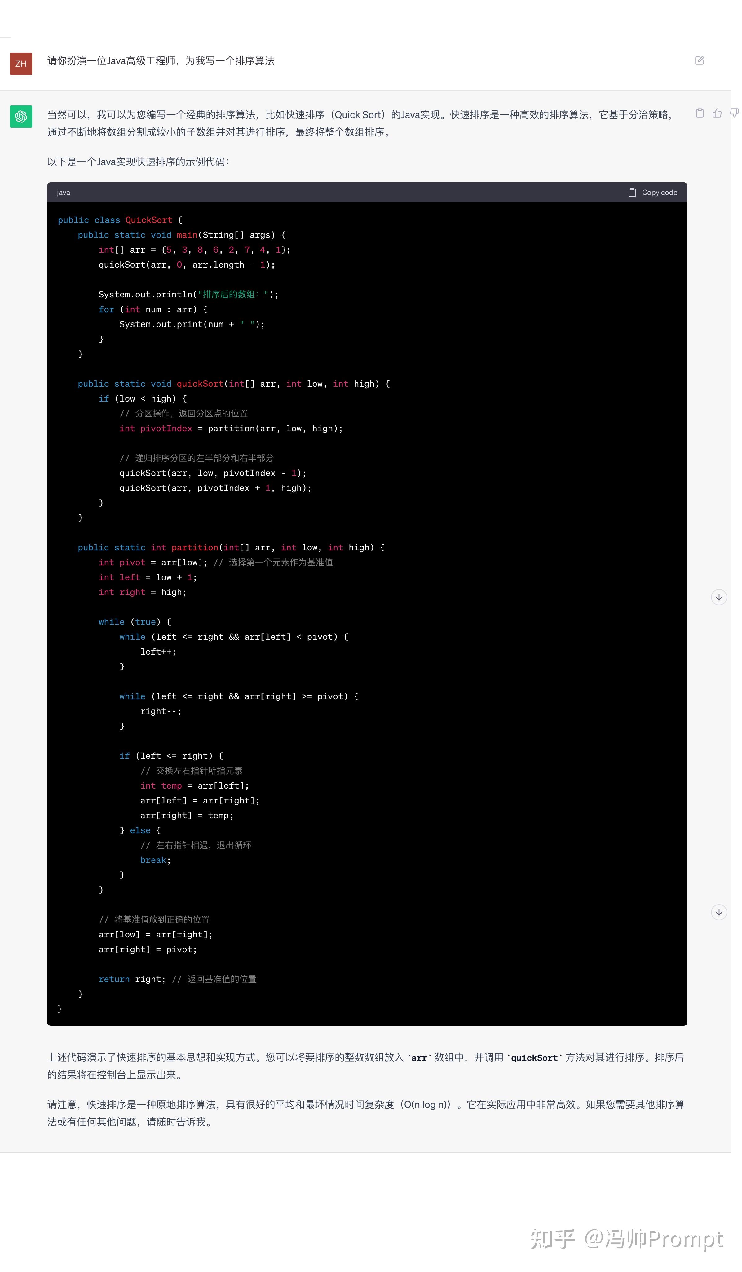

三、指定角色
一)情景故事
假设冯帅是一名软件工程师,某天晚上冯帅正在加班中,领导过来对冯帅说:“小冯啊,客户那边来了个紧急的需求,是个小需求很简单,你花点时间写一下今天晚上上线”
冯帅对领导说:“领导,我写完了之后没人测试啊,测试同事都下班了,不测的话没法上线”。
领导又说:“没关系,小需求,你写完之后自己好好测一下,没什么问题就上线”。然后冯帅就听领导的,写完之后自己测了测就上线了,果然不出意外的出意外了,上线之后有问题。
二)理论概念
以上的假设小例子中,冯帅是软件工程师角色,而不是测试工程师角色,冯帅作为软件工程师并不能很好的完成测试工作。
同样的在提示词工程中,要想让 ChatGPT 更好的完成我们指定的任务,需要给它指定特定的角色。
这里有一个小技巧,在给 ChatGPT 指定角色的时候,我们先在现实社会中找到对应能够完成此任务的最适合的角色,然后让 ChatGPT 扮演此角色来完成任务即可。比如你想学习唱歌,你就指定它是一位歌唱家,你想学习跳舞就指定它为舞蹈家,你想学习打篮球你就指定它为篮球专家。
在现实生活中效率最高的办法是“让合适的人干合适的活”,在提示词工程中,让合适的角色完成合适的任务,效率和质量都是最高的。
使用公式:请你扮演「角色」,完成「任务」
三)实操案例
1、提示词
  1. 请你扮演一位Java高级工程师,为我写一个排序算法
复制代码
2、提示词拆解
角色:Java高级工程师
任务:写一个排序算法
3、执行效果
以下执行效果中输出的代码为Java代码而不是Python或者其它代码,说明 ChatGPT 理解了我们为它指定的角色,并基于这个角色完成了任务

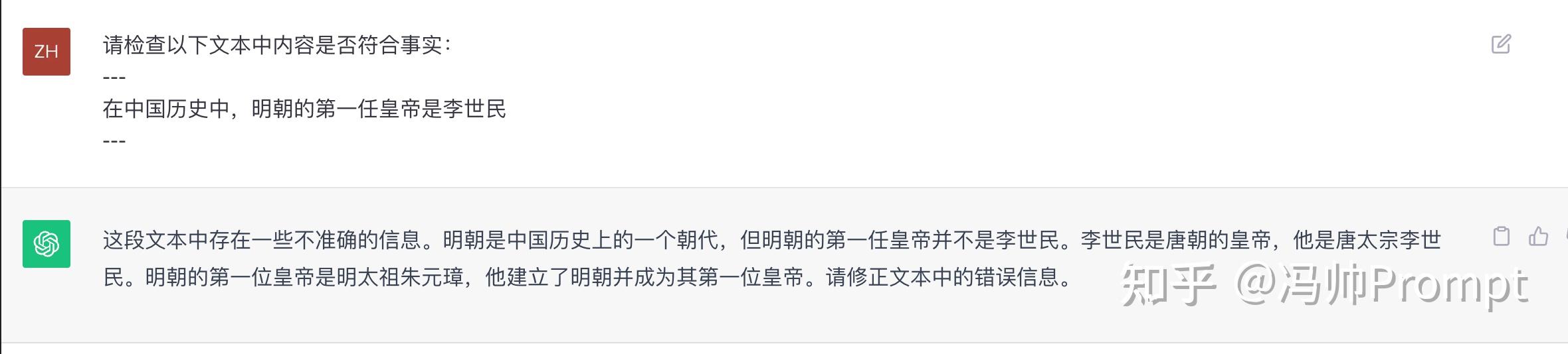

六、自洽性检查
一)情景故事

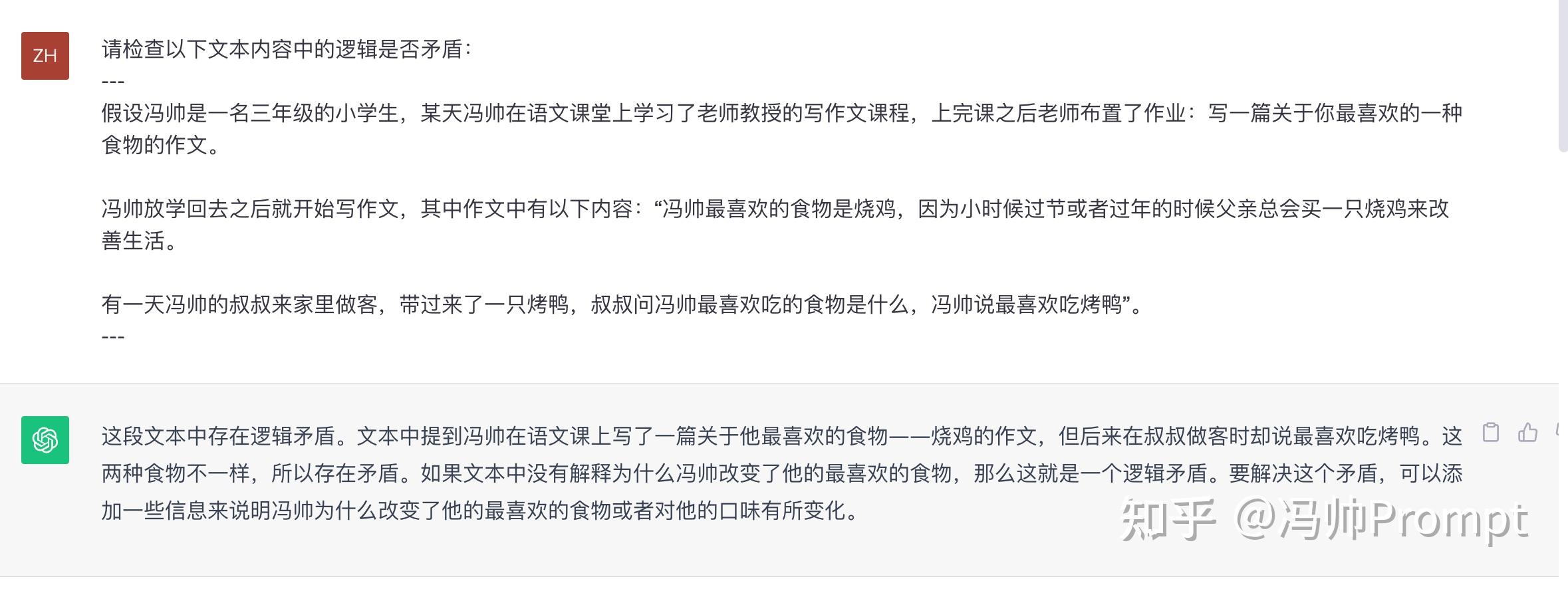

假设冯帅是一名三年级的小学生,某天冯帅在语文课堂上学习了老师教授的写作文课程,上完课之后老师布置了作业:写一篇关于你最喜欢的一种食物的作文。
冯帅放学回去之后就开始写作文,其中作文中有以下内容:“冯帅最喜欢的食物是烧鸡,因为小时候过节或者过年的时候父亲总会买一只烧鸡来改善生活。
有一天冯帅的叔叔来家里做客,带过来了一只烤鸭,叔叔问冯帅最喜欢吃的食物是什么,冯帅说最喜欢吃烤鸭”。
第二天冯帅把这篇写好的作文交给老师,老师看了之后给冯帅指出来了作文中的逻辑矛盾:冯帅在这篇作文开篇写自己最喜欢吃烧鸡,最后又说自己最喜欢吃烤鸭,这个逻辑前后存在矛盾。
二)理论概念
上述的假设小故事中,冯帅写的作文内容中存在前后矛盾,而老师能够很精确的指出其中的矛盾信息点。
在提示词工程中,ChatGPT 拥有类似于老师的逻辑检查功能,我们可以利用其强大的推理和检索能力来进行逻辑一致性和自洽性的检查。自洽性检查提示方法,通常用于三种场景:检查事实、检查逻辑是否矛盾、检查数据是否一致。
使用公式:
1、请检查以下文本中内容是否符合事实:「文本内容」
2、请检查以下文本内容中的逻辑是否矛盾:「文本内容」
3、请检查以下文本中数据是否一致:「文本内容」
三)实操案例
1、检查事实
2、检查逻辑是否矛盾

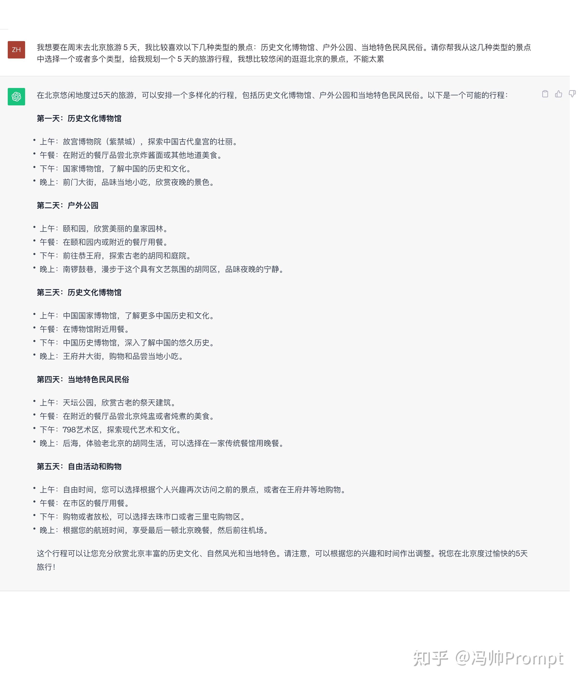

八、提供选择
一)情景故事
假设冯帅想在国庆节期间去北京旅游 5 天,冯帅从小没出过远门,对北京的旅游景点不是特别了解,于是乎冯帅在网上找了一个付费的导游咨询。
冯帅对导游说:“我想要在周末去北京旅游 5 天,我比较喜欢以下几种类型的景点:历史文化博物馆、户外公园、当地特色民风民俗。请你帮我从这几种类型的景点中选择一个或者多个类型,给我规划一个 5 天的旅游行程,我想比较悠闲的逛逛北京的景点,不能太累”。
然后导游就根据我的需求给我制定了一个非常有针对性的行程规划,双方都比较满意。
二)理论概念
在提示词工程中,提供一系列预定义的选项或范围,让模型在这些选择之间进行决策,可以引导 ChatGPT 等模型生成符合特定条件的文本,通过提供这些选择我们能够有效地控制模型的输出,确保其输出内容符合我们的预期要求。
使用公式:指定「任务」+提供「预定义选项」+「明确输出要求和细节」
三)实操案例
1、提示词
  1. 我想要在周末去北京旅游 5 天,我比较喜欢以下几种类型的景点:历史文化博物馆、户外公园、当地特色民风民俗。请你帮我从这几种类型的景点中选择一个或者多个类型,给我规划一个 5 天的旅游行程,我想比较悠闲的逛逛北京的景点,不能太累
复制代码
2、提示词拆解
任务:我规划一个 5 天的旅游行程
预定义选项:历史文化博物馆、户外公园、当地特色民风民俗
细节:比较悠闲的逛逛北京的景点,不能太累
3、执行结果

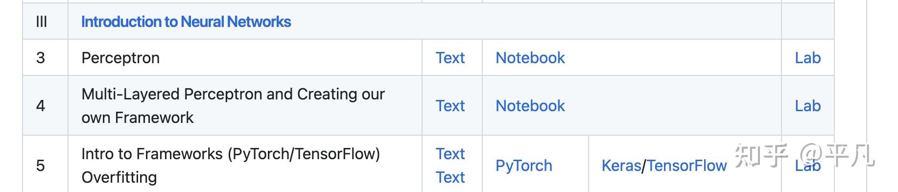

微软这两天推出一个面向AI初学者的系列课程,设计的学习周期是12周,24节课,有入门课和实践课,既包括了理论介绍,还有各种实操代码以及对应的数据等等。
这个是课程的思维导图,从介绍AI的定义开始,延伸到AI的历史等。
更深的课程会包括深度学习这个AI必备技术,包括了perceptron,multi-layered networks,以及多个流行的深度学习库,比如pytorch,tensorflow等。
像深度学习这种内容,必然会包含各种代码以及实验课程。
比如pytorch的介绍,就是通过代码的形式,才能够优劣式介绍,安装方法
非常完善的内容:
