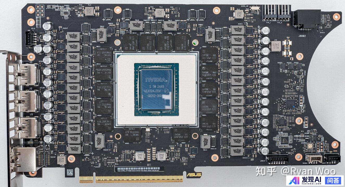

而如果我们再考虑一下如今最快的 5090,高达 1800G/s 的带宽,但是实际板卡面积也不比上面的 4060 大多少:
5090 Astral 板卡:
这时你再回去用我们服务器的例子想想,如果要做到 1800G/s 带宽,用如今 DDR5 的技术水平,那估计需要 48 通道的内存,物理上妳把整个主板所有面积前后插满内存都不够,而同时你还需要超巨大的 IO 核心才能控制 48 通道的内存数据跟 CPU 核心并行交互,想想都酸爽,这就是超越了技术限制
所以到这里,你应该能理解为何显卡的显存很难增加容量了:
它们需要很高的带宽,就需要更特化的显存满足高速度,在成本和面积的制约下,就只能牺牲容量。
这就是为何在显卡上我们能看到 GDDR7 的首次使用,而桌面和服务器平台还在 DDR5 上缓慢爬坡。
