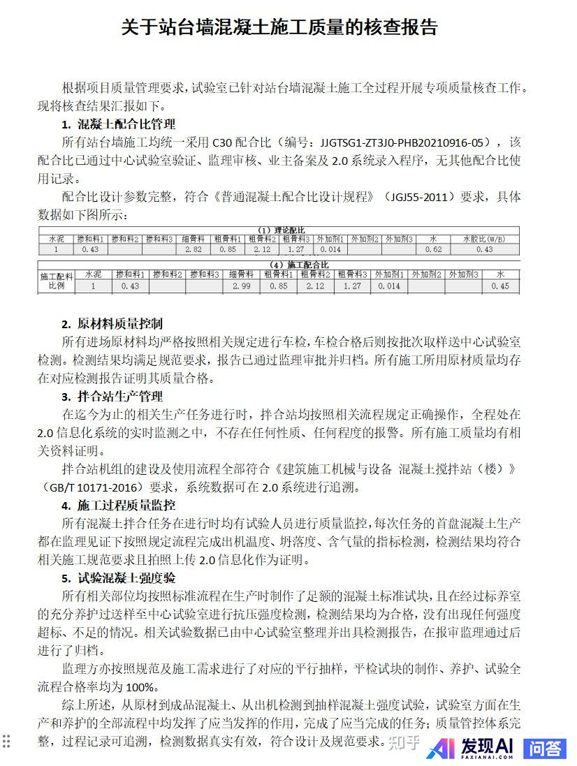

这是我无视了之后自己写的成品
你完全可以通过对比阅读的方式,来感受一下D指导写的玩意到底有多离谱。如果懒得对比 ,我来帮你分析一下。
1.原材车检的硬性规定出处是GB 50164-2011《混凝土质量控制标准》,我们单位主编的TB10424-2018《铁路混凝土工程施工质量验收标准》规定的是检验项目,而不是原材车检这个行为本身的必要性。
2.即使D指导的意思是我们的检测是按照TB10424-2018进行的,那也必须注意这份规范规定主要适用于铁路主体工程 和附属工程,站台墙虽然属于铁路施工的一部分,但是是属于站场建筑物,一般情况下其检验保准应优先遵照GB 50204《混凝土结构工程施工质量验收规范》,我们项目也的确是有国标优先用国标,没有国标再使用铁标。
3.
取样送交中心试验室进行全套常规检验(含水泥安定性、骨料级配、外加剂性能等)。
外加剂性能?你前面俩举的例子都是单独的检验项目,到外加剂这里直接来个性能?
我们姑且先抛开外加剂性能到底都包含哪些常规检验项目这一点,单单是外加剂这个词本身——减水剂、缓凝剂、速凝剂、引气剂这些都是外加剂,他们的性能指标还能混为一谈?
4.2【2.0信息化】这个词的正确含义应该是工程试验检测(拌和站)智能工作系统,在非正式场合下直接叫2.0信息化,D指导在没有任何额外信息的情况下自行发明了“信息化管理系统(2.0版)”,毫无疑问,又出幻觉乐。
5.混凝土试块德比标准养护需求是温度20±2℃,湿度>95%,一定是>95%,即95%以上,写≥95%是极其经典的易错项。
6.【检测报告已由中心试验室整理归档】这一点同样是D指导自己编的,正确的说法应该是【检测报告已由中心试验室出具、经监理报审通过后一式三份分别归档】,也就是试验一份、项目部一份、监理一份。或是就直接说“归档”即可。
D指导在正确的全称和错误的简称里选择了错误的全称。
想象一下,如果你为了偷懒不仔细核对,直接把需求丢给D指导然后生成出一篇莫名其妙的报告扔给领导会是什么画风。
