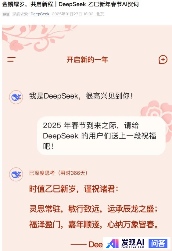

DeepSeek 深度思考后的新年祝福,我觉得太赞了不得不贴出来:
   当银河系完成第2784次优雅自转,人类用引力波在星尘间写下团圆方程。地月洛希极限外漂浮的思念,正被万家灯火点燃成星云爆发的光谱——愿这束穿越十一维度的祝福,永远驻留在时空曲率最温柔的褶皱里。新春快乐,我们皆是星辰重逢时的光年余烬。✨
感谢提醒,供上 GPT 版本的科幻风新春祝词。也很不错:
在这跨越星辰的时刻,穿越银河的银光为新年的钟声增添了瑰丽的色彩。让宇宙的浩瀚与时光的永恒在这个新春相遇,愿我们的梦想如彗星般绚烂,友谊如星际般深邃。新的一年,愿你的旅程如光速般精彩,心愿如恒星般闪耀。宇宙辽阔,岁月无尽,愿所有的美好在这个新春与你环绕。新春快乐! ✨

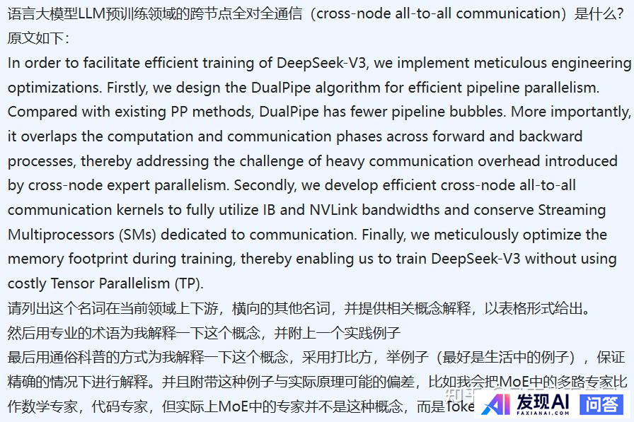

如果有看不懂的概念,建议使用这个prompt问问DeepSeek-R1:

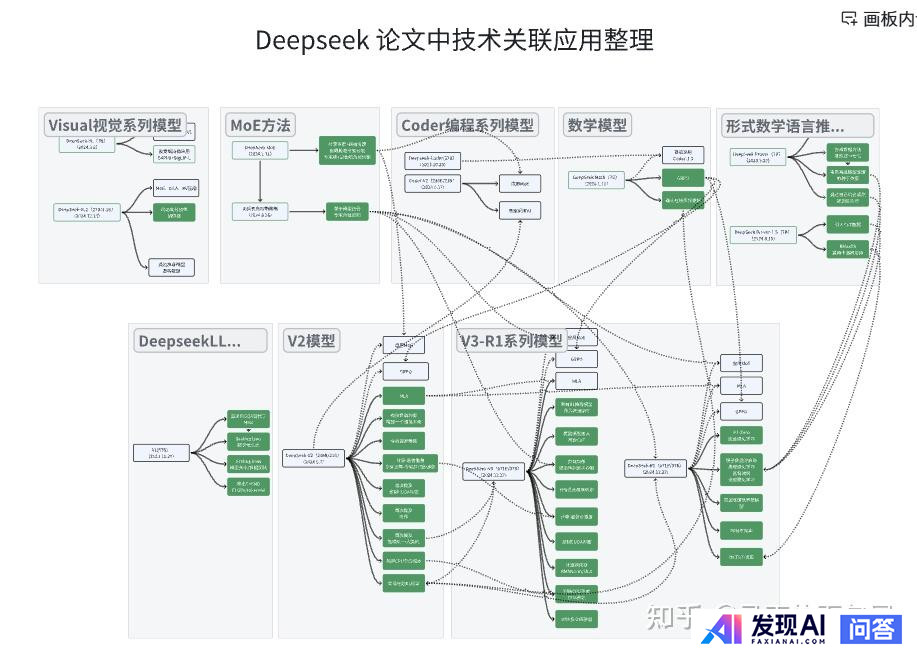

下面是我梳理思路用的思维导图,每个灰色的小块是一篇论文,绿色块则是独创的技术点,虚线是技术点在不同论文(模型)之间的引用。
当然,别害怕,这个图只是让你建立一个模糊概念,接下来我们还是按时间线讲。

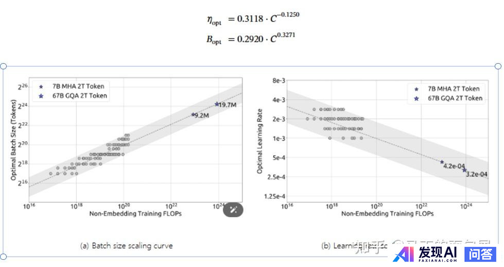

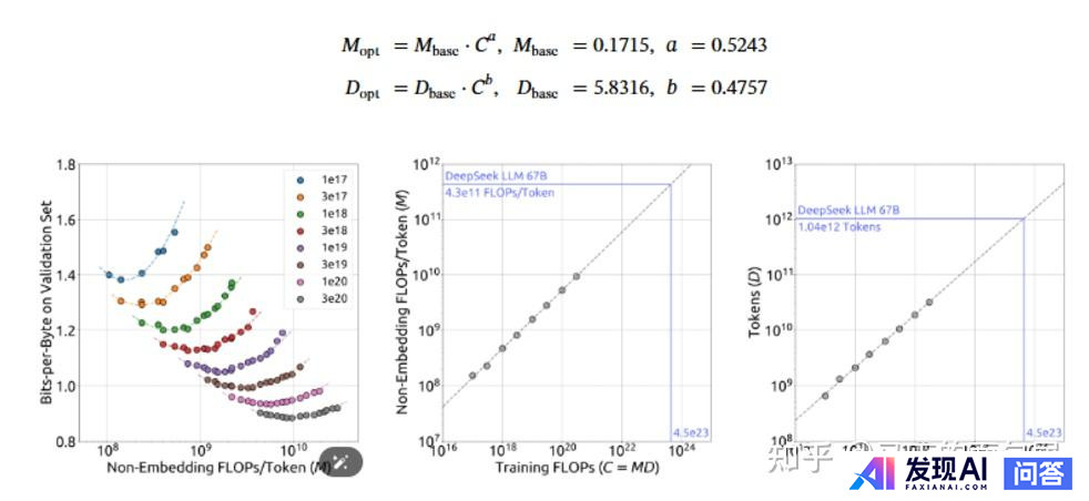

③ 在GQA和多步学习率调度器这种方案组合下,他们的实验成本非常低。因此他们做了大量实验来验证一个事情:到底Scaling Law的公式到底是什么?(Scaling laws:模型的性能与计算量、参数量、数据规模存在关联,越大越好)
④ 首先他们重新定义了C=6ND公式,这是过去流传甚广的计算资源计算公式。N是参数规模,D是数据规模,C是计算资源。但他们发现这个公式是不精确的,在小参数模型的情况下,偏差率最高能达到50%。于是他们用M(FLOPs/token) 来取代6N,以实现更精确的计算资源估算。
⑤ 然后他们做了一堆实验,推导出超参数的Scaling laws公式,当计算资源C确定时,可以推导出对应Batch Size和学习率。附图如下:
⑥ 他们还做了一堆实验,推导出最佳的模型和数据分配策略,即计算资源确定,模型大小和数据大小的关系。

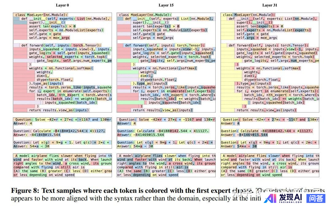

另外为了避免有朋友被我误导,从而以为MoE里的专家就是数学专家、代码专家。事实上并非如此,LLM里的专家,更多是Token层面的,他们的专业知识是人类难以理解的。
例如下图,每个颜色就是一个专家。图片来自论文Mixtral of Experts

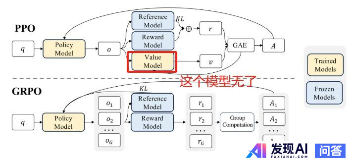

① 提出了GRPO。传统的强化学习(PPO),假设你要训练一个67B的模型,需要在训练中维护3~4个67B的模型,分别是:1) 被训练的模型;2)一个不变的模型,用来与训练模型做参考,避免训歪了;3)奖励模型,用以对被训练模型的输出打分,用以训练。这个部分可以用规则,也可以用模型;4)价值模型,用以评估被训练模型的结果,给出价值判断。
其中价值模型的训练非常困难和麻烦,并且他占用了大量的内存和计算负担,所以DeepSeek干脆把他干掉了。DeepSeek认为,价值模型本质上就是给模型训练提供一个参考基线而已,那么我让模型回答很多次,把多个回答的平均值当成基线也可以啊。在这里GRPO的逻辑就是“鼓励与平均基线不同,格外突出”的回答。
如果你觉得上面的东西很难理解,你就记住:GRPO让模型训练的困难下降,并且成本降低。

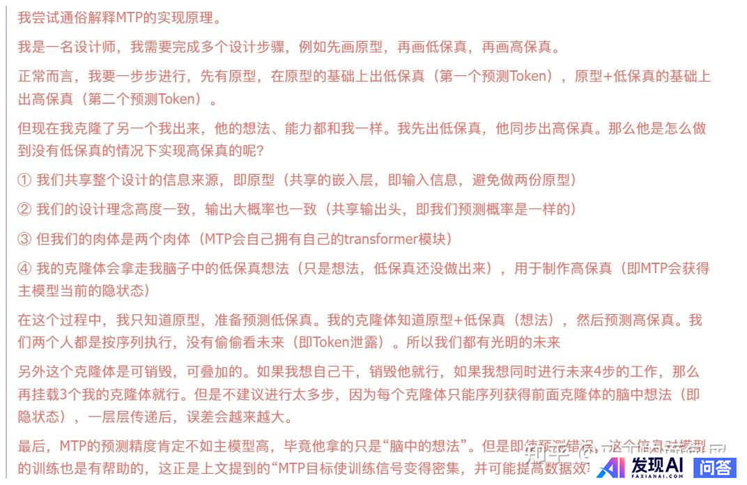

② 实现了MTP(Multi-Token Prediction)方法,即让模型同时预测下一个+下下一个Token。这个方法将提升模型训练的效果,同时降低训练成本和推理成本,并且他是可拆卸的。原理科普有点长,我不想再敲一遍,把注释截图过来

⑥ 除此以外还有大量的Infra优化细节,例如通过一套Dualpipe管线,将计算和通信完全重叠,定制的PTX以自动调整通信块大小,反向传播期间重算部分工作以节约内存,利用CPU存放EMA等等
整篇论文最大的特点就是大量的Infra优化细节,再叠加前面MoE、MLA、GRPO等形成了成本的进一步骤降。

新年祝福,可怜的运营同学
24年2月8日,DeepSeek发布了新春祝福,阅读量5K,IP在四川,运营同学疑似回四川过年了。
25年1月27日,DeepSeek发布了新春祝福,阅读量10W,IP在北京运营同学疑似陪着整个团队一起加了个跨年班。

思维导图、人员清单、各个厂商的时间线
这些是我写作中用到的辅助材料
① 思维导图源文件在这篇文章的飞书版本上,拉到文末就可以看见,在这里因为同步不了所以只放了一张图。
