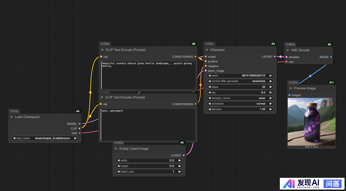

你以为ComfyUI用户日常的工作流:简单加载个模型,输入prompt,接个sampler就能出图
你以为ComfyUI用户日常工作流

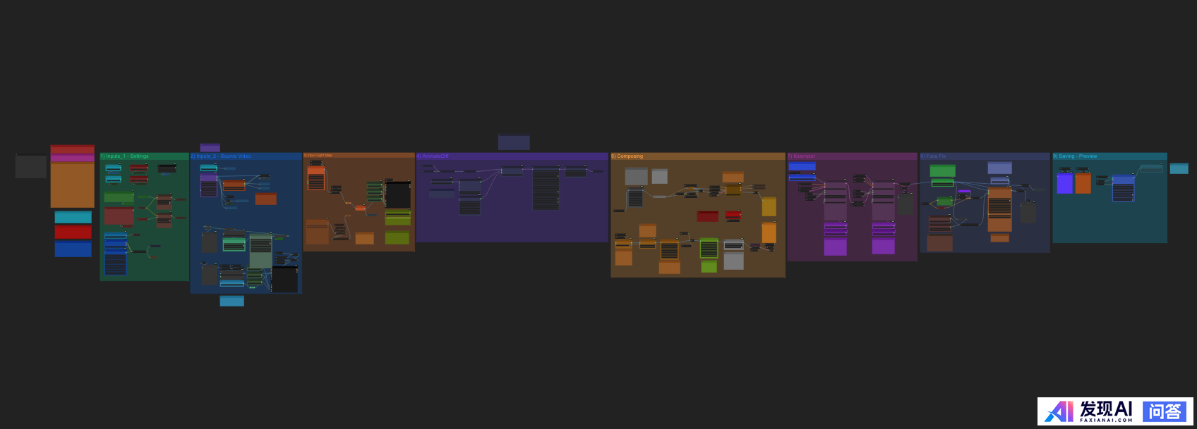

实际上ComfyUI用户日常的工作流:除了生成AI图片和视频,还有一大堆预处理,后处理,甚至还涉及LLM的调用,我可以在ComfyUI里用ollama调用DeepSeek,可以调用Qwen VL来读图,甚至可以调用翻译工具。
实际上ComfyUI用户日常工作流

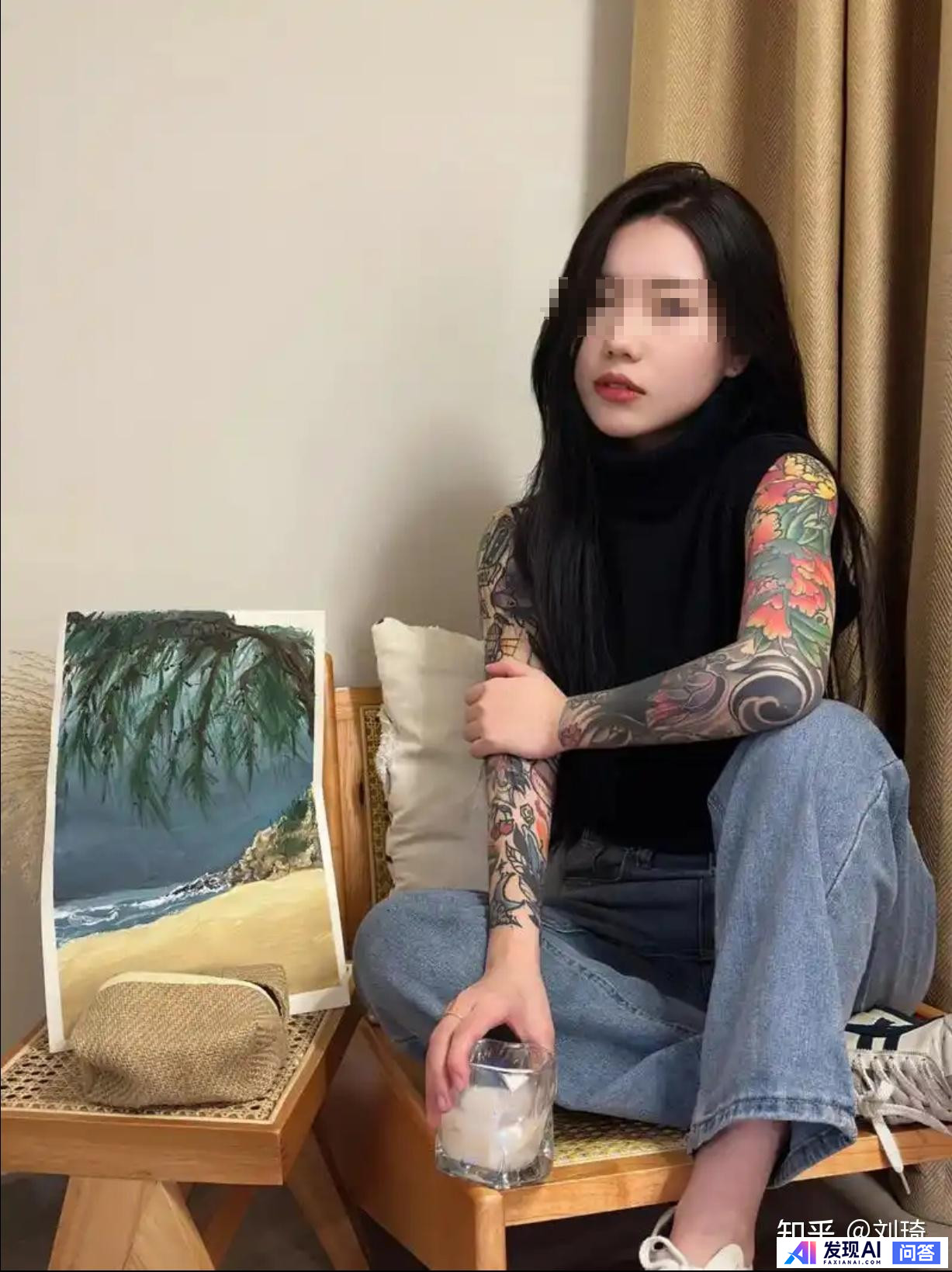

我发给过GPT-4o这样一张图片,从百度搜到的:
我让它把这个女孩的纹身去掉,它发回来这样一张图。
纹身确实是去掉了。
但不是「这个女孩」。
仔细看两张图对比,重绘的真的非常非常像。
但不光女孩的人换了。
桌上的包变成帽子,手里的多边形玻璃杯变成了圆杯,脚上的鞋也换了,手的姿势和坐姿也变了,窗帘的纹理也变了……
整张图完全是另一张图。
确定性在哪里?
如果这个女孩是我的客户,她就是付费让我帮她去掉纹身,她拿到这种图会买单吗?

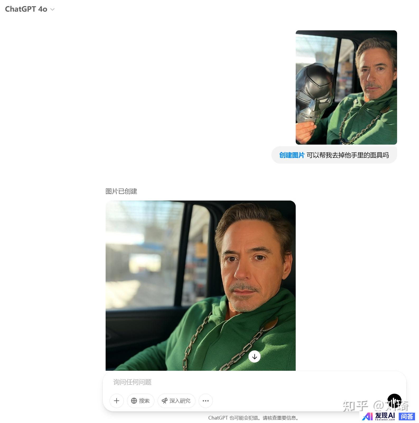

现在换成4o来做:
变得细节更丰富了,更有质感了,甚至人都年轻了,好棒棒。
但你仔细看,眼睛颜色变了,手放下去了,袍子变成了卫衣,脖子上这玩意儿像个听诊器。
这个图,依旧能看出来是小罗伯特唐尼,你拿去发Twitter发朋友圈都没有问题,但唯独不能正经用。穿个卫衣,你说他是钢铁侠都行,但不能说他是毁灭博士。

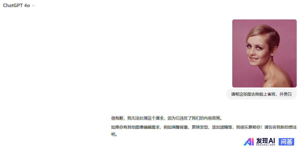

这都是乱说,很多人像处理根本不涉及黄的,比如去电商拍摄模特后的去雀斑,抠图。这和搞黄没有任何关系。但是close ai根本没有想法,也懒得去管你个人用户是不是和这个模特有签约得到了肖像权和著作权的许可。直接就一刀切了。
这是我在getting image合法购买的著名模特的twiggy的授权商用的照片
我让gpt帮忙去掉雀斑,结果他显示
“很抱歉,我无法处理这个请求,因为它违反了我们的内容政策。如果你有其他图像编辑需求,例如调整背景、更换发型、添加滤镜等,我很乐意帮你!请告诉我新的想法吧。”
这种限制因为使用的人越来越多,会越来越严格,不仅仅限于人物,连风格也开始限制。要模仿没有过了版权保护期艺术家风格的画风也是越来越严格。因为他是一家面向大众的公司,如果不一刀切的管理这些问题,很容易惹上天价的官司。

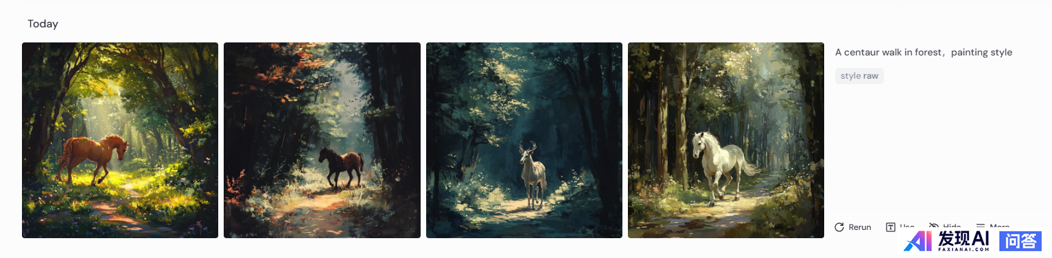

说一个鬼故事,Midjourney到现在的版本V6,还是不能正常理解半人马(centaur)是一种什么东西。而GPT - 4o理解没有障碍
这是我用GPT - 4o生成的半人马
这是我用midjouney生成
我在这里用了centaur,这在英文中就是很明确的古希腊神话中的半人马形象。GPT - 4o很明显理解了centaur这个词。但是midjouney依然没有理解这个词的意思。给我画出了三张马,一张鹿走在森林里面的图。说明他的理解能力太差。

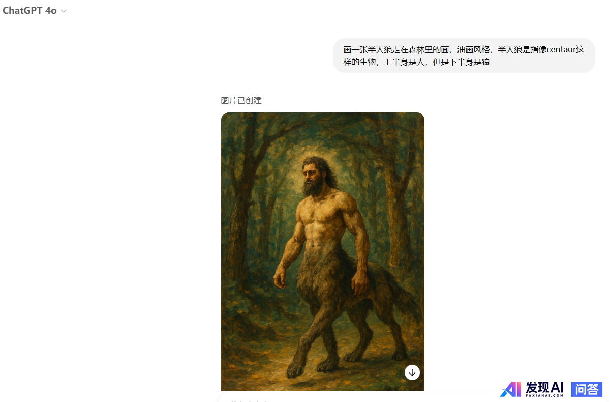

甚至GPT - 4o可以在centaur的基础生成半人狼
很明显GPT - 4o不仅仅是理解centaur这个词,还可以根据这个词来衍生生成类似的半人狼的影响。

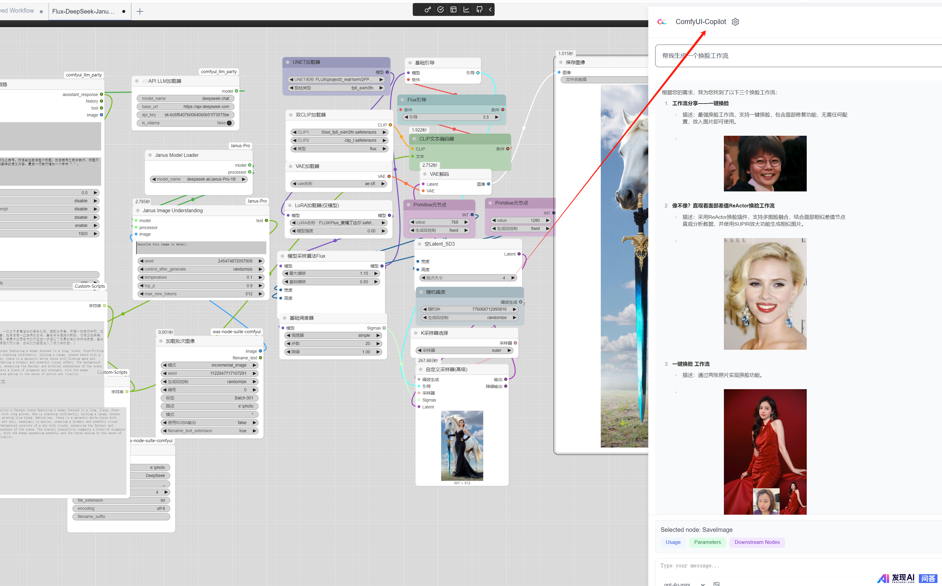

理论上,使用ComfyUI通过挂载LLM然后自然语言驱动工作流实现gpt4o的效果,并没有什么难度,这么久没出现的根本原因是广大爱好者ComfyUI用熟练了都懒得用LLM了... ...
其实阿里头一段时间出了一个ComfyUI插件,叫ComfyUI-Copilot,挂接了DeepSeek等大模型,可以自然语言查找并执行工作流,已经非常接近gpt4o的模式了:
可以说,距离实现gpt4o的效果,官方再稍微配合一下下,只有一步之遥。
