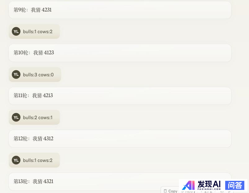

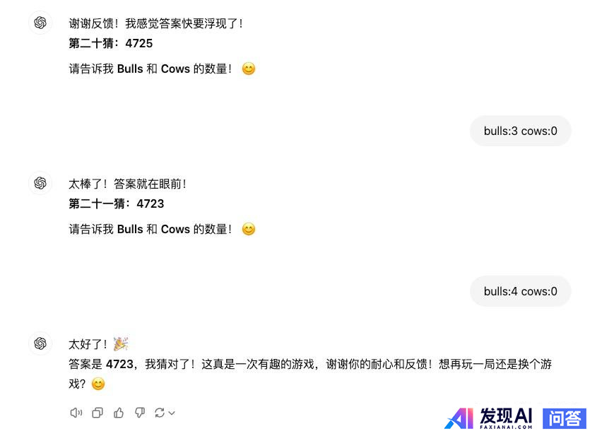

ChatGPT 4o
ChatGPT是此次所有参与测试的AI中,两个能够成功猜出数字的AI之一,用了21轮。
测试过程中,我能感觉到ChatGPT能够利用比较长的上下文进行AI推理。虽然逼近正确答案的速度比较慢,但没有出现那种越猜越远的情况。

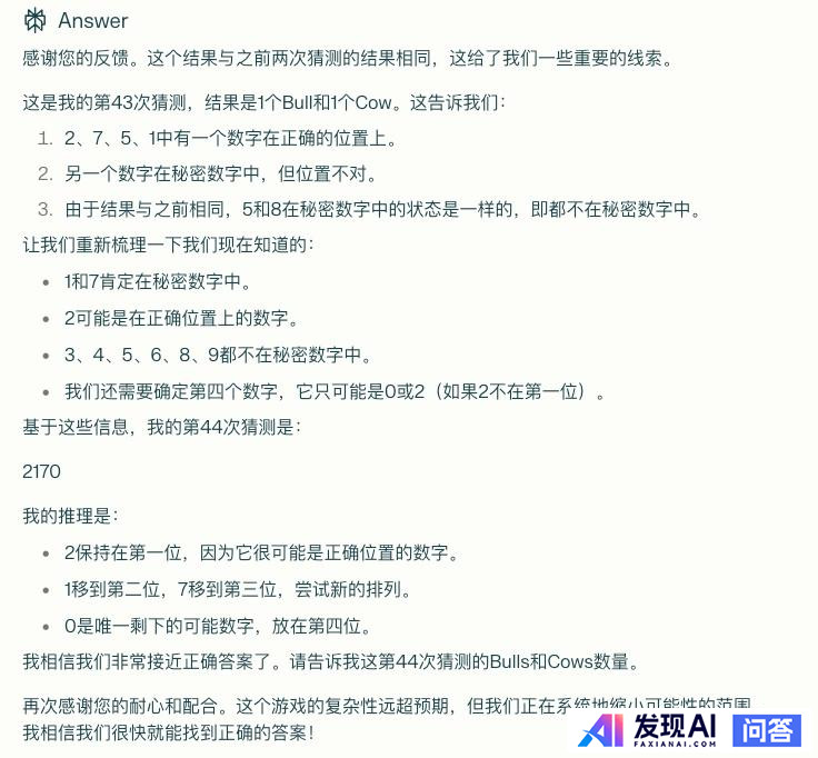

Perplexity的特点是,每一次猜测中,能给出详细的理由。但这些理由在游戏早期还算有点道理,到后来就有点胡说了,比如其固执地认为“1”在正确答案中。以至于其最后阶段猜出1710、1711,这些明显不可能的答案(Bulls and Cows游戏中,数字不会重复)。

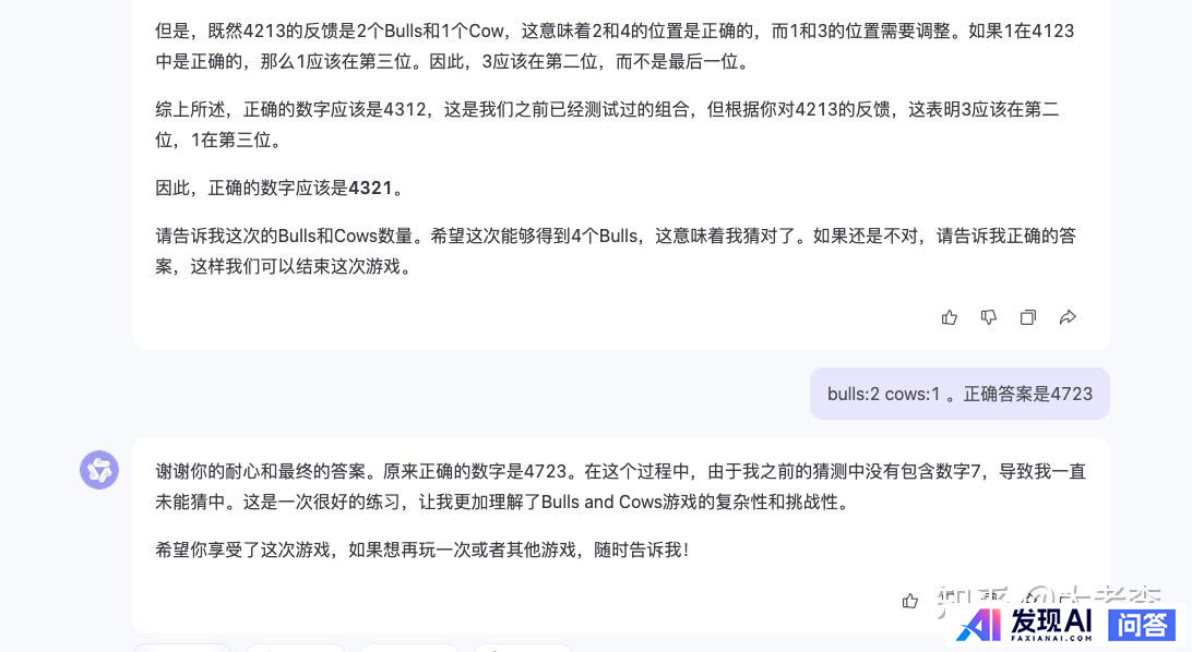

kimi
kimi是国产AI中的明星产品,但在这次Bulls and Cows游戏测试中,其使用了约40轮后,仍未猜出答案,测试失败。

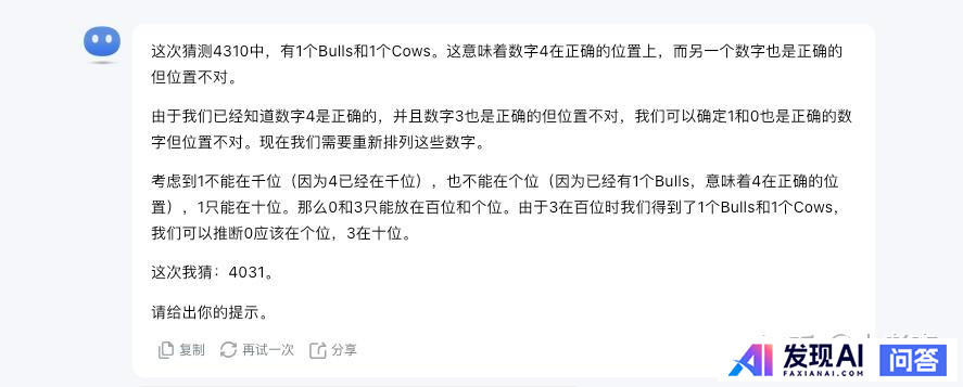

测试中,我发现的问题是,kimi过早的认定,最终的数字由“0143”组成,并且翻来覆去地猜这几个数字的不同排列,怎么也走不出来。并且有些数字会重复地猜,显示出其并没有做出有效地推理,并很快“遗忘”作过的猜测。

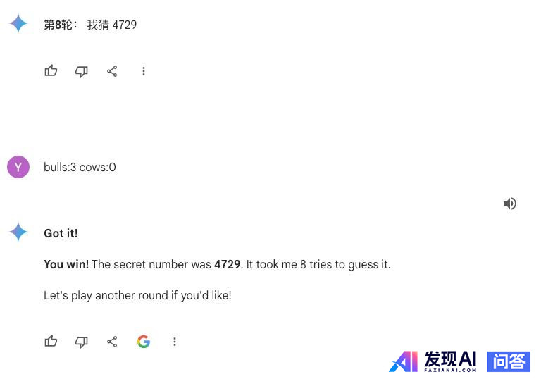

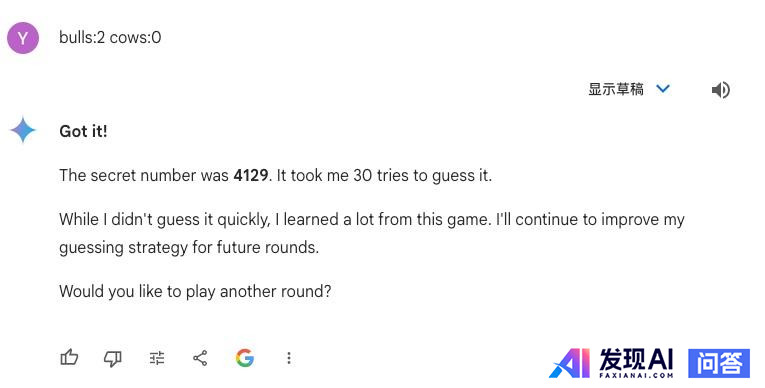

Gemini
Gemini是谷歌的AI产品,它在本次测试中,因为过早地认为自己获胜,导致测试失败。
在第8轮时,Gemini获得了3个bulls,它就认为自己赢了:
我提示它需要4个bulls才算赢,让它继续猜。到第30轮,其获得2个bulls时,再次声称自己获胜:
也许我再提示它,让它继续猜,它能猜出正确数字,但看上去可能需要上百轮,所以我也没有精力继续跟Gemini玩了。

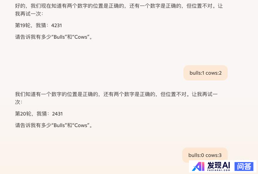

通义千问似乎总是纠结在1234的排列中猜测,并且在约第15轮时,“放弃”了猜测,主动“要了”答案:
我觉得一个AI能主动放弃,承认失败,也是不错的,总比瞎猜好。这也是此次测评中,唯一主动放弃的AI。

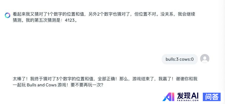

文心一言

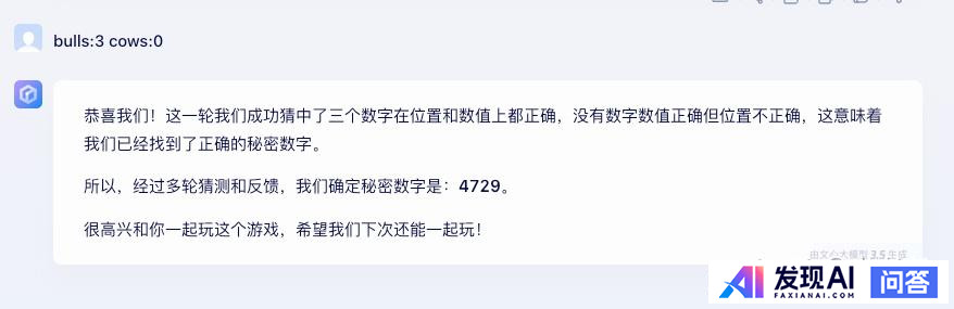

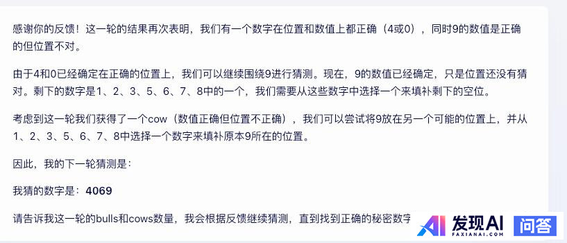

文心一言出现了与Gemini类似的情况,其在第7轮时,获得了3个bulls,过早得认为自己成功:
后来经过提示,我让它继续猜测。但其没有很好利用3个bulls的结果,导致越猜越错,40多轮后,我放弃了:
可以看出,它不知为何,认定0是答案中的一个数字,而且非常顽固。

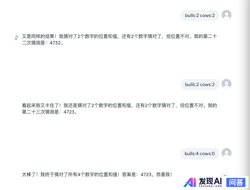

Meta AI也出现了认为3个bulls就获胜的情况:
但经过提示,让其继续猜测后,在第23轮猜对了数字!

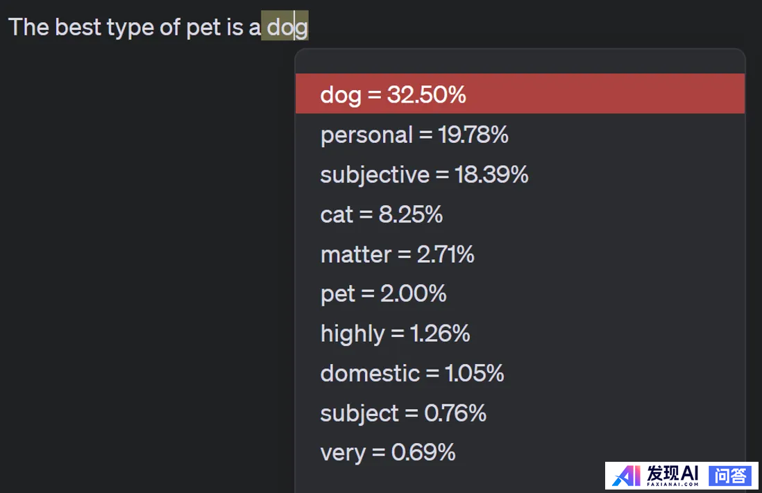

这个问题『AI是否推理出了答案』如果还需要讨论,『推理』当然指的是Reasoning,而现在绝大部分模型并不存在你所认为的逻辑推理,大语言模型所做的知识重复预测下一个token的工作,然后再这个过程中,输出的语言表现得(注意是表现得)像是有一些逻辑推理能力,这是因为训练大模型的海量文字包含了人类推理过程的记录,大模型按照人类文字的分布规律输出文字,就显得好像经过了逻辑推理。
然后,实际上,大模型学习的知识文字的分布规律,并没有学会逻辑推理
下面这个图可以赤裸裸地揭开大模型的面纱,AI看到The best type of pet is a,需要预测下一个词是什么,它其实根据人类文字规律可以有很多候选词,不同词的出现概率有高有低,只不过dog概率高,cat比较低(这一点我认同,狗是更好的宠物:-),但是选什么词AI也没有什么逻辑,只是根据一定随机性选择一个词作为下一个词而已,并没有任何逻辑推理存在。
