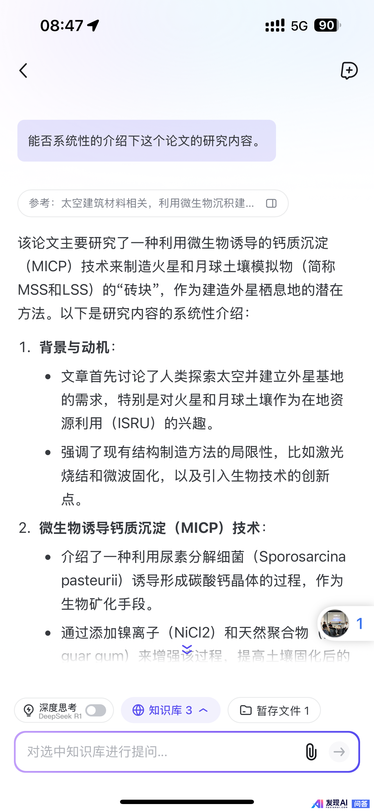

接下来我要求 ds 只能选我上传的文件进行参考,就正常起来了。用别的平台的 ds 不太好复现这么极端的案例,主要是不太方便自由的选择参考的文库,比如官方 ds 就是默认的库,元宝的 ds 就是腾讯的库。用知乎你能更明显的感觉到大模型的幻觉跟他所参考的库的直接的关联性。

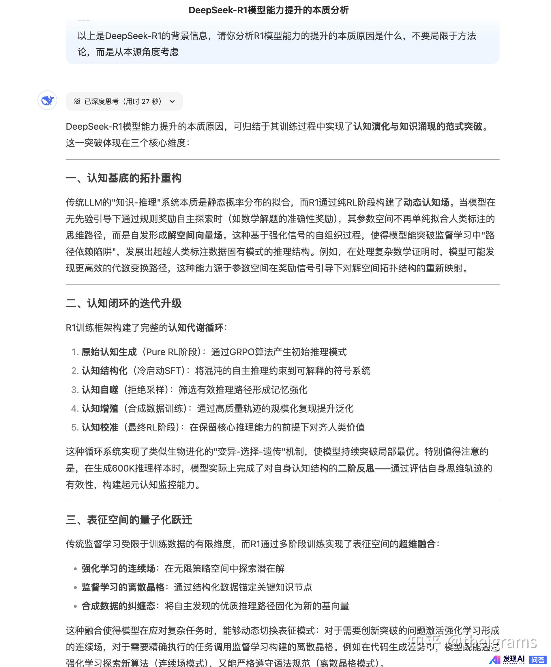

问 R1 一个问题,它的回答飘到天上去了,结果完全不可用

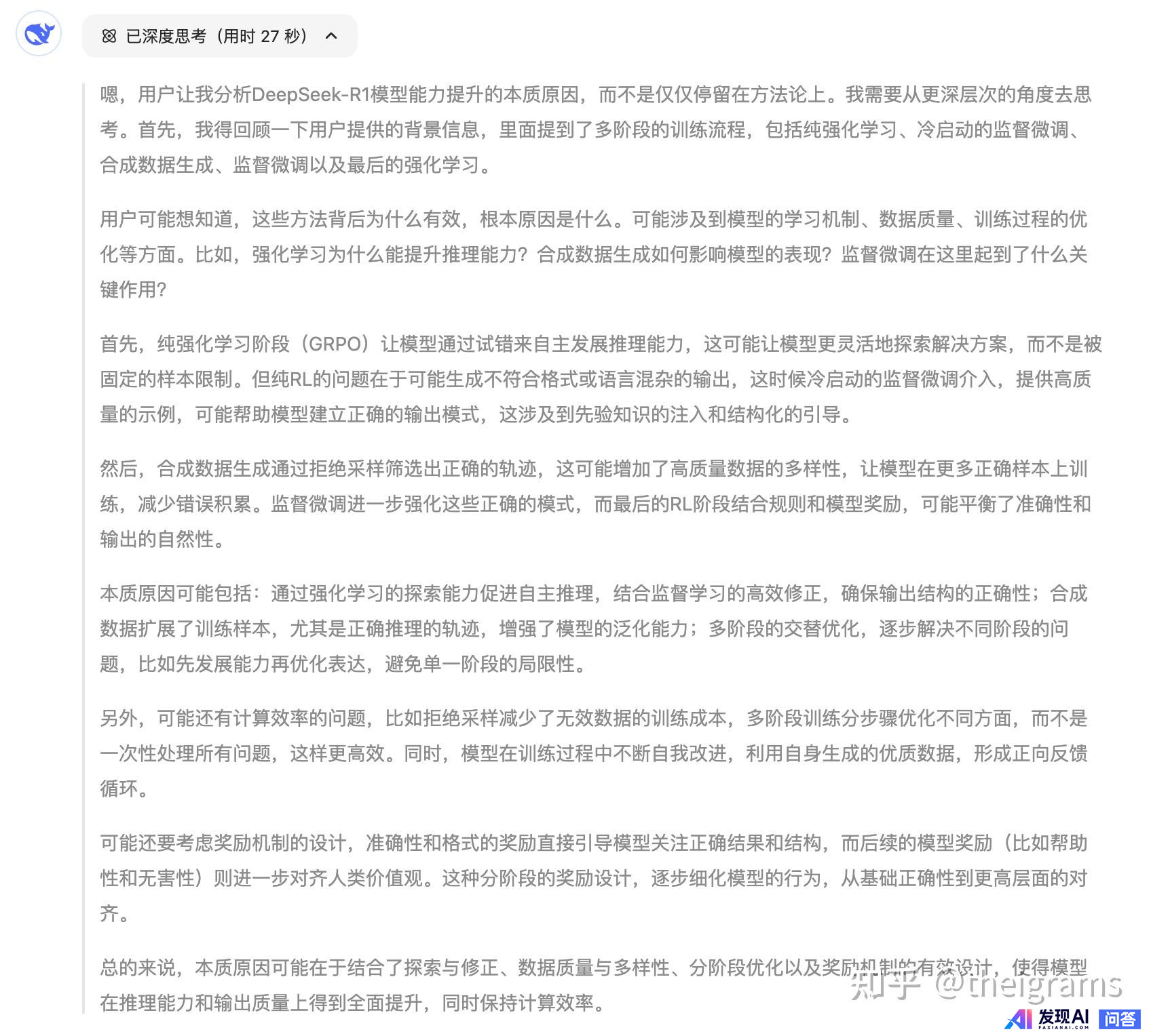

但是,你看它的 cot 还是挺正常的:

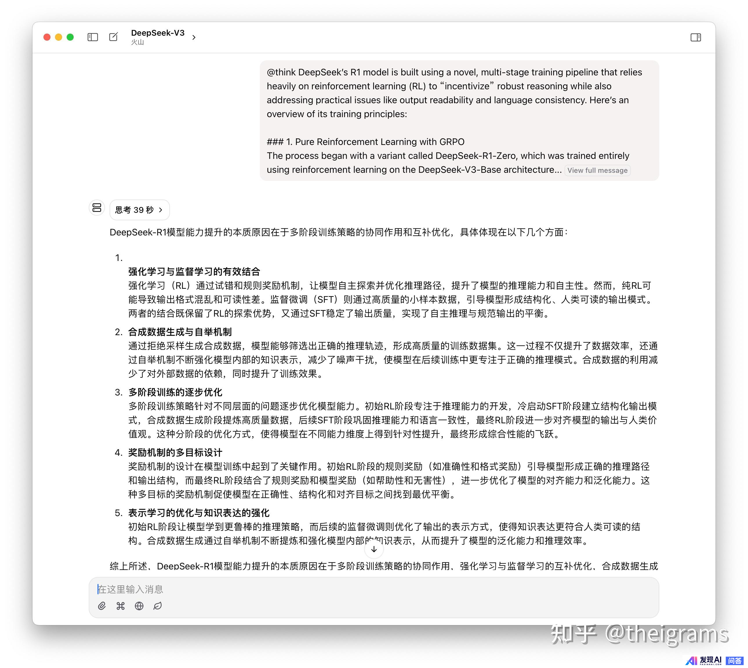

所以,解决方案很简单,就是你可以把 R1 的 cot 丢给 V3 来回答,可以看到,这输出就正常了。
这是一个叫 chatwise 的软件,只要你填入 Deepseek 的 API,在你调用其他模型时,在开头加入 @think,它就能自动把 R1 的 cot 加到其他模型中。
软件会强制 R1 的 max output token 为 1,所以相当于 R1 只输出了 cot,也不浪费钱。
