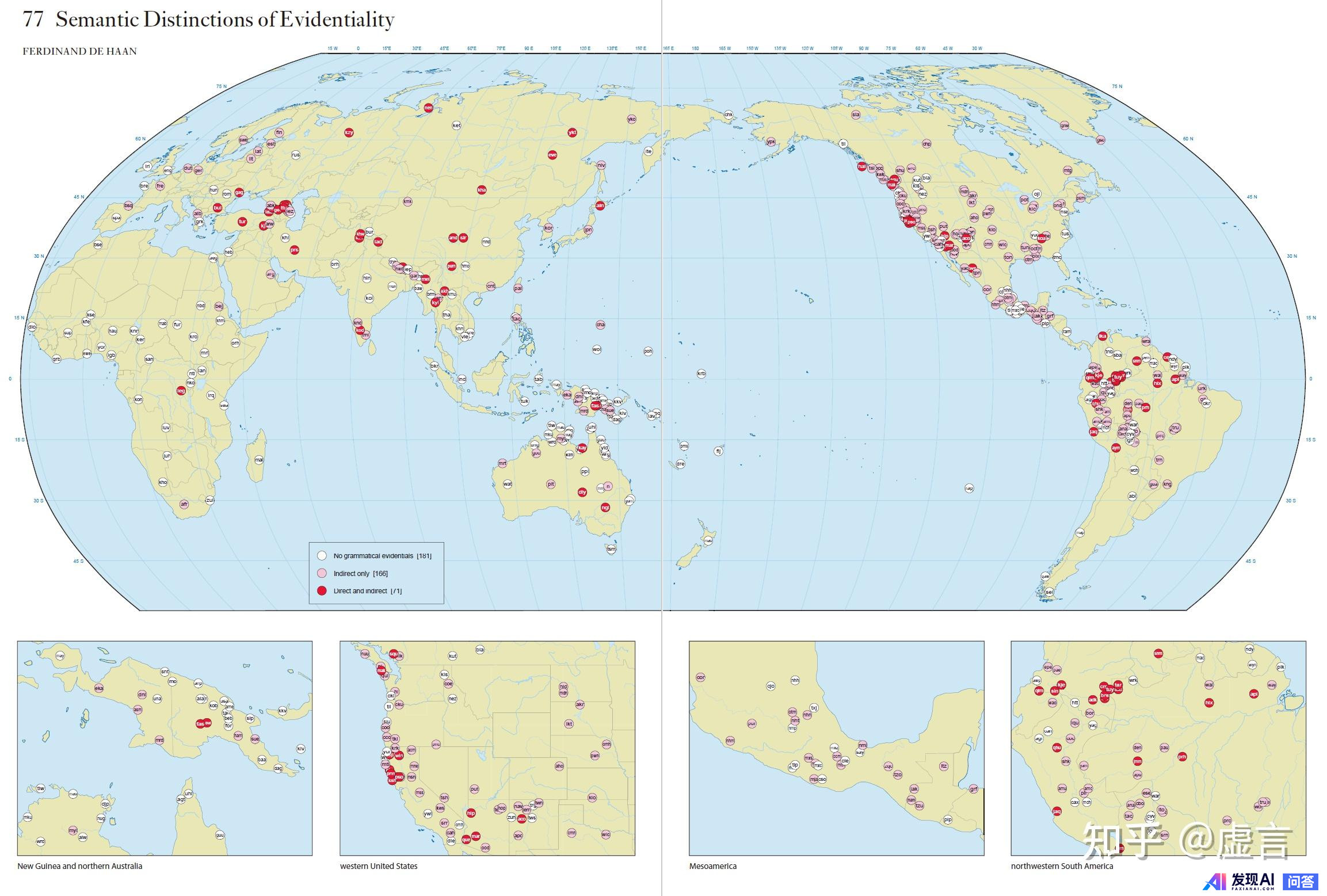

The World Atlas of Language Structures 77
从地图上可以看出,言据性语言在世界范围内很常见,在每一个大陆上都可以找到它们,但可以划出一些非常清晰的地域模式:(1)非洲几乎完全没有言据性语言;(2) 只有间接据素的语言在欧洲较为常见;(3)具有直接和间接据素的语言似乎集中在美国西部、亚马逊西部地区、高加索地区、喜马拉雅地区和邻近地区,但它们绝不局限于这些地区;(4) 美洲的语言很可能至少有间接据素标记;(5)太平洋地区(包括新几内亚)的语言,略倾向于没有据素标记。
最明显的是,在这幅地图调查的样本语言中,除了Afrikaans,Lega,Beja,非洲几乎完全没有言据性语言。欧洲使用间接据素的语言大多是日耳曼语(不包括英语)。除了法语(可能是因为受到日耳曼语的影响),罗曼语族似乎没有言据性。保加利亚语、马其顿语和阿尔巴尼亚语中出现的据素标记可能是由于土耳其语的影响。在亚洲,有两个言据系统高度集中的地区:高加索地区和喜马拉雅地区。在高加索地区的语言中,尤其是卡尔特维尔语族中,言据系统十分常见。在南亚次大陆,印度雅利安语族一般缺乏言据性,除了那些与藏缅语或伊朗语有过接触的语言。在次大陆南部,德拉维达语系拥有言据性。藏缅语族有丰富的言据性,尽管这种现象似乎在藏语系中比在其他地方更为频繁。孟-高棉语族似乎没有言据性。在太平洋地区,波利尼西亚或澳大利亚/新几内亚地区以外的地方几乎没有发现言据性,但在其他地方偶尔有记录。言据性在美洲很普遍。在北美,最大的言据系统可以在加利福尼亚州(尤其是波莫语族)和西南部(在西部阿帕奇语和乌托-阿兹特坎语族中,但也在基奥瓦-塔诺语中)找到。然而,言据性语言几乎出现在美洲的每一个语系中。在南美洲,最大的言据系统出现在巴西西部的瓦佩斯河地区和邻近地区。

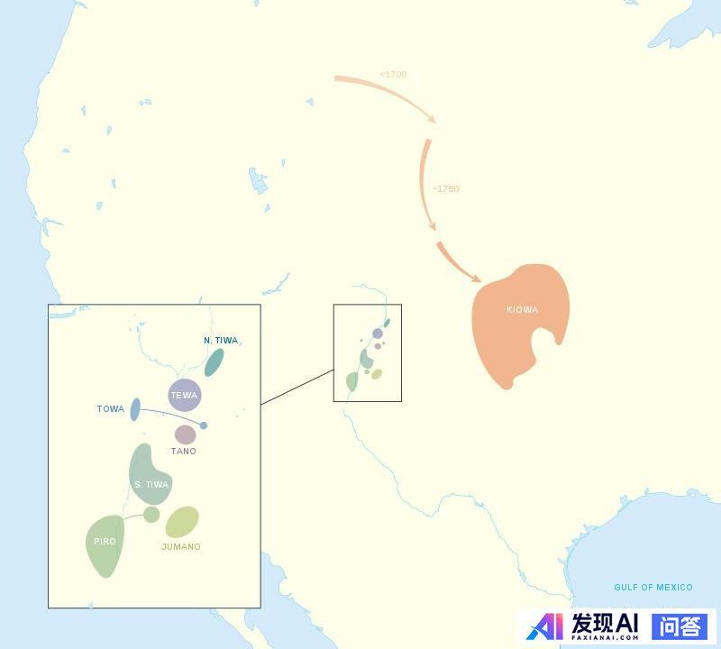

在美国中部的塔诺亚语系(Tanoan)里,其中存在一种非常罕见的 inverse number(反数?)的现象。广义上应该属于「数」范畴,却又和「性」范畴有那么点像。
几种塔诺亚语的位置,和旁边的基奥瓦语有时可构成塔诺亚-基奥瓦语系
其定义是:所有可数名词都有一个固有的语法数,若句中所要表达的语法数与“固有数”一致,则名词无标;反之则出现“反数”的情况,名词有标。

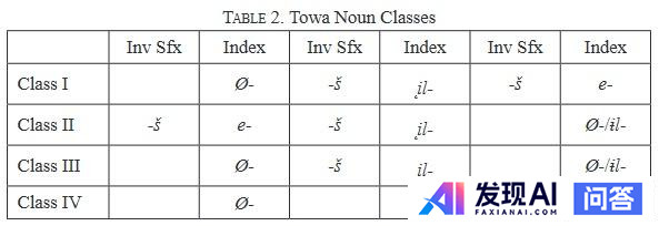

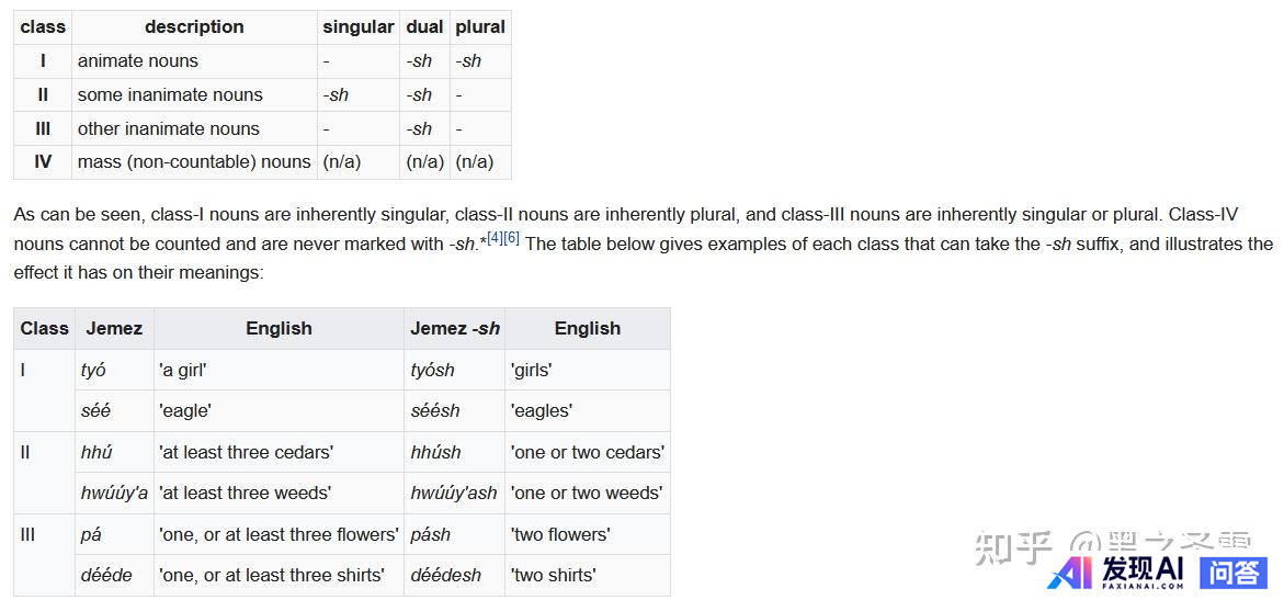

以托瓦语(Towa,按西班牙人留下的称呼是 Jemez 语)为例,其存在单数/双数/复数三种语法数。名词类别I的固有数为单数,无标时就是单数,若≥2个(即双数或复数)则需加 -sh 后缀(也可写作⟨-š⟩)。同理,类别II无标为复数,是1个或2个时加-sh;类别III无标为单数或复数,当是2个时加-sh。——总结一下,双数必须要以反数形式出现,很像是语法数和语法性的结合体。
在 L.Sutton(2010)[1]中又进一步给出了托瓦语中反数后缀和动词变位前缀之间的对应关系,二者结合之后就不会产生歧义。
评论区里觉得类别III比较奇特,根据维基上举的两个例子(“花”和“衬衫”),以及这篇论文中的例子(“牙齿”、“(一片)面包”),似乎也看不出太多语义上的关联,可能和语法性的分类一样无规律可循。

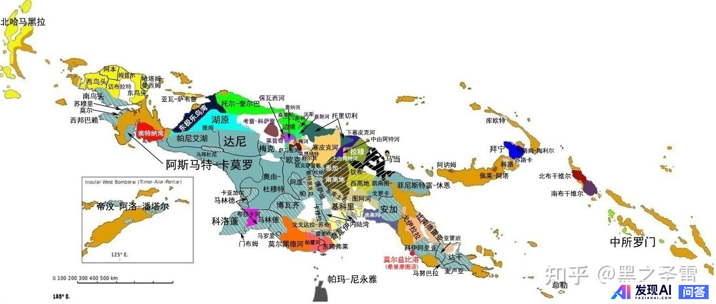

巴布亚诸语的分布情况,目前指从帝汶岛到所罗门群岛上所有非南岛语的统称,以新几内亚岛为主
