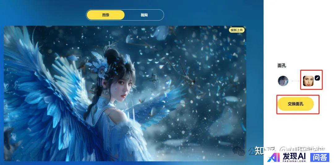

)使用Faceswap进行换脸
做写真的网站真的很多,我就专门写过一篇,还有不懂同学可以点这里:
别告诉我,AI换脸还不会,3 款有手就能玩的AI神器免费送你
网址:https://faceswap.so/
下面我就用朱莉姐来进行演示 。

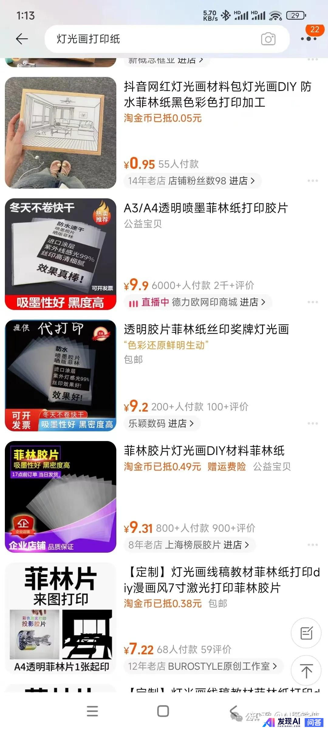

因为是灯光画,所以需要打印两种纸张,一种是打印线框图的菲林纸,一种是打印彩色照片的照片纸,打印硫酸纸比较麻烦,可以去打印店或者直接在Tao宝上找打印的商家。

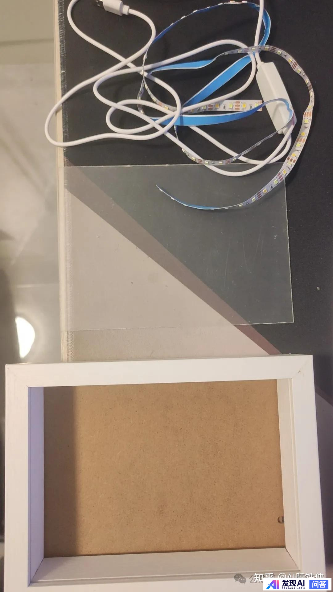

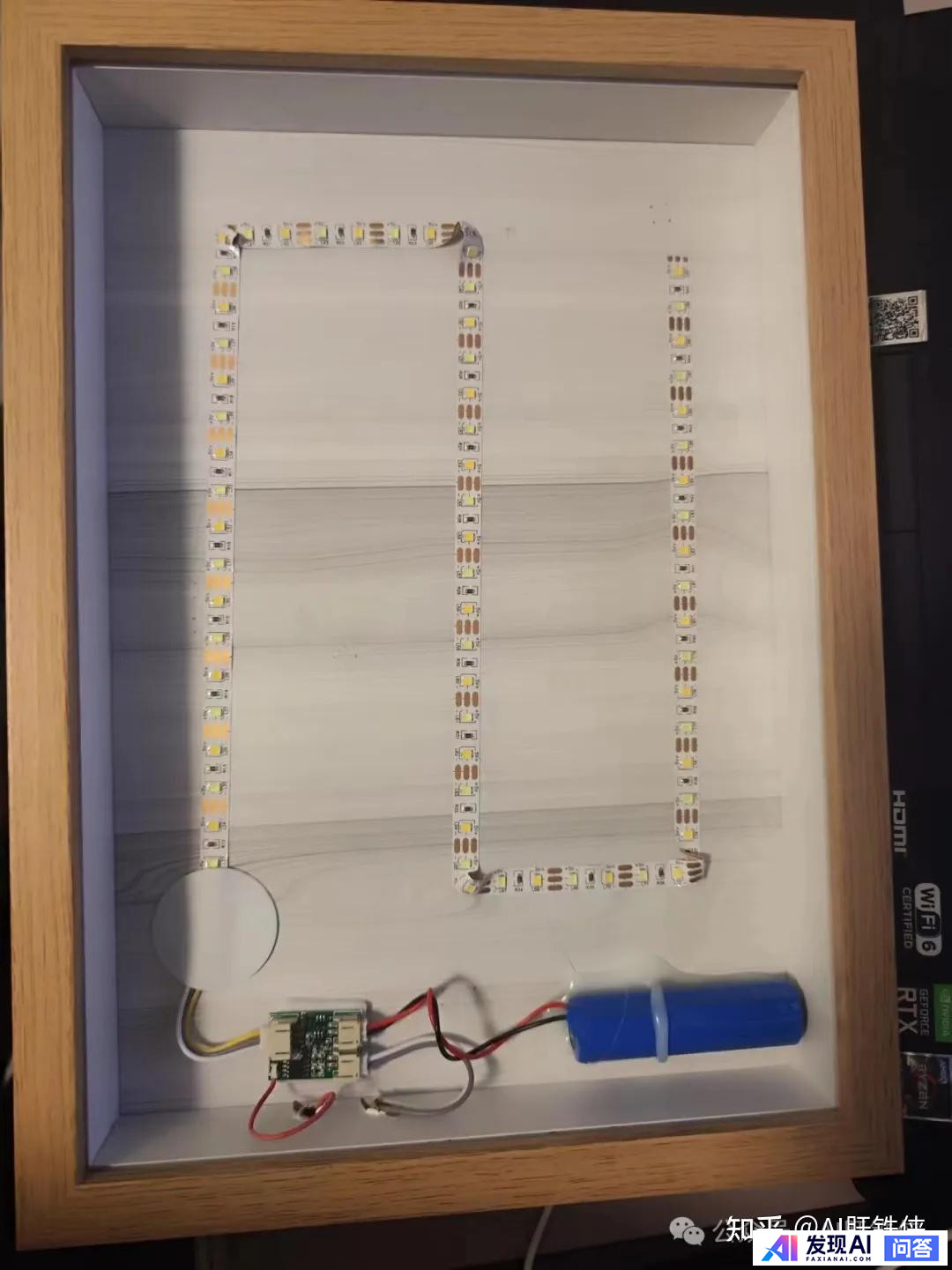

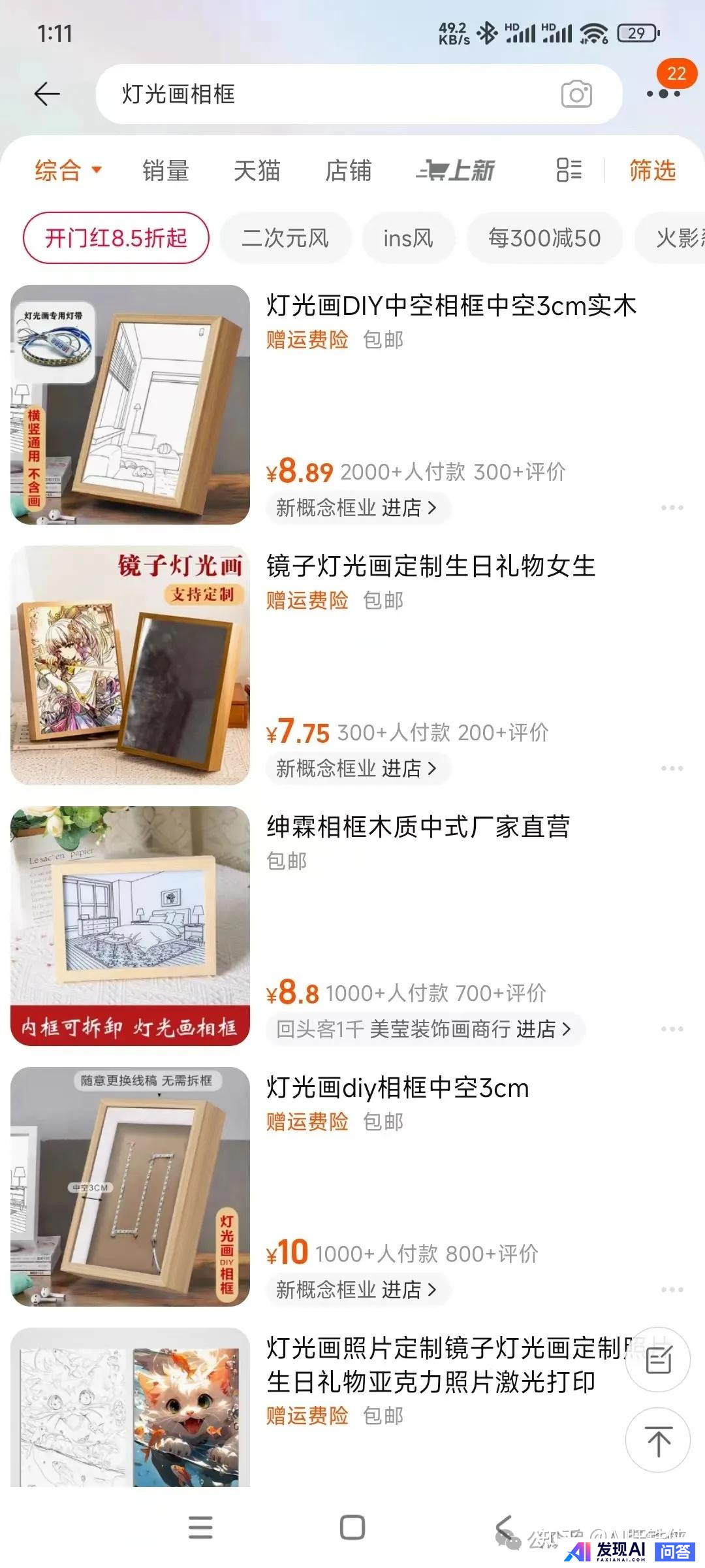

)制作相框
相框其实不复杂,主要分三部分,一是灯箱,二是灯带,三是亚克力板,这个直接可以在Tao宝上购买,比较便宜。
买回来组装好后样子是这样的:
当然也有不能充电的:

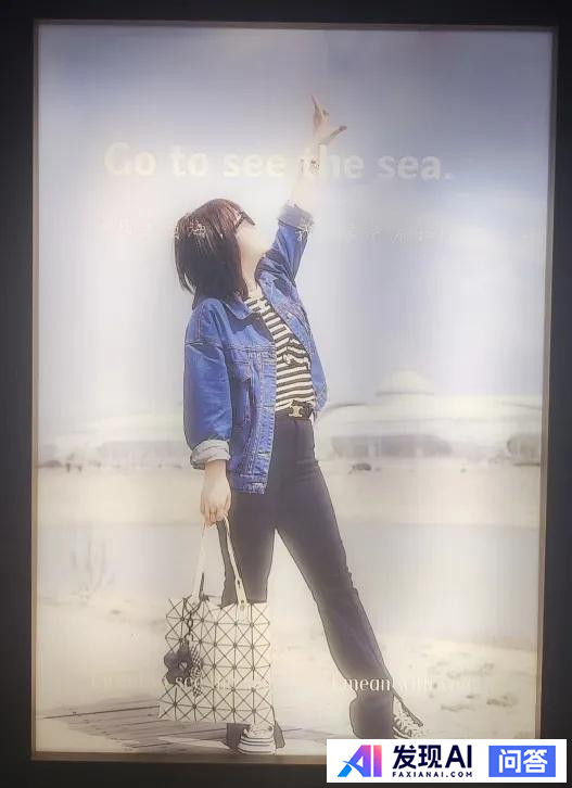

看看成品

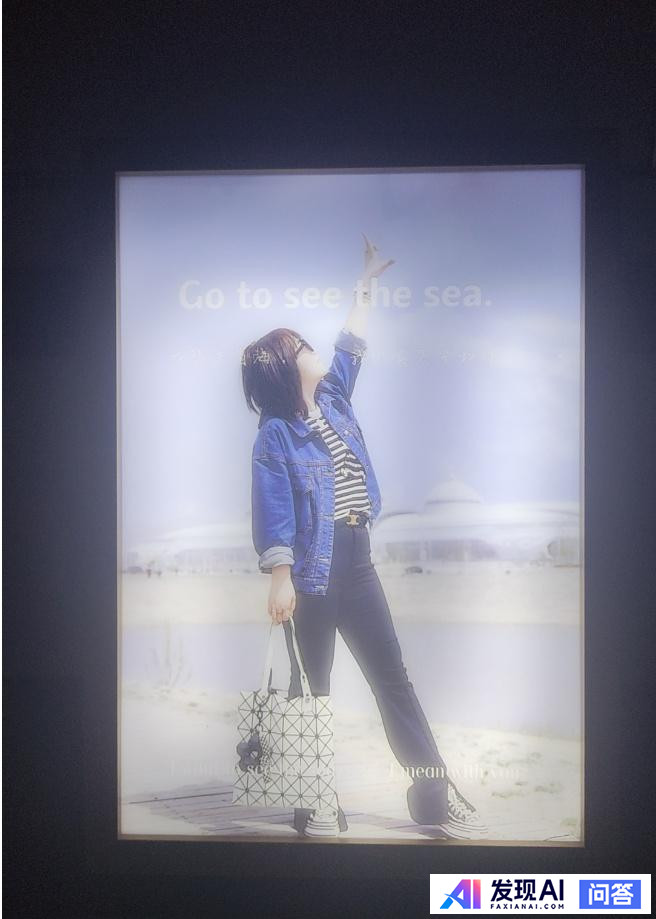

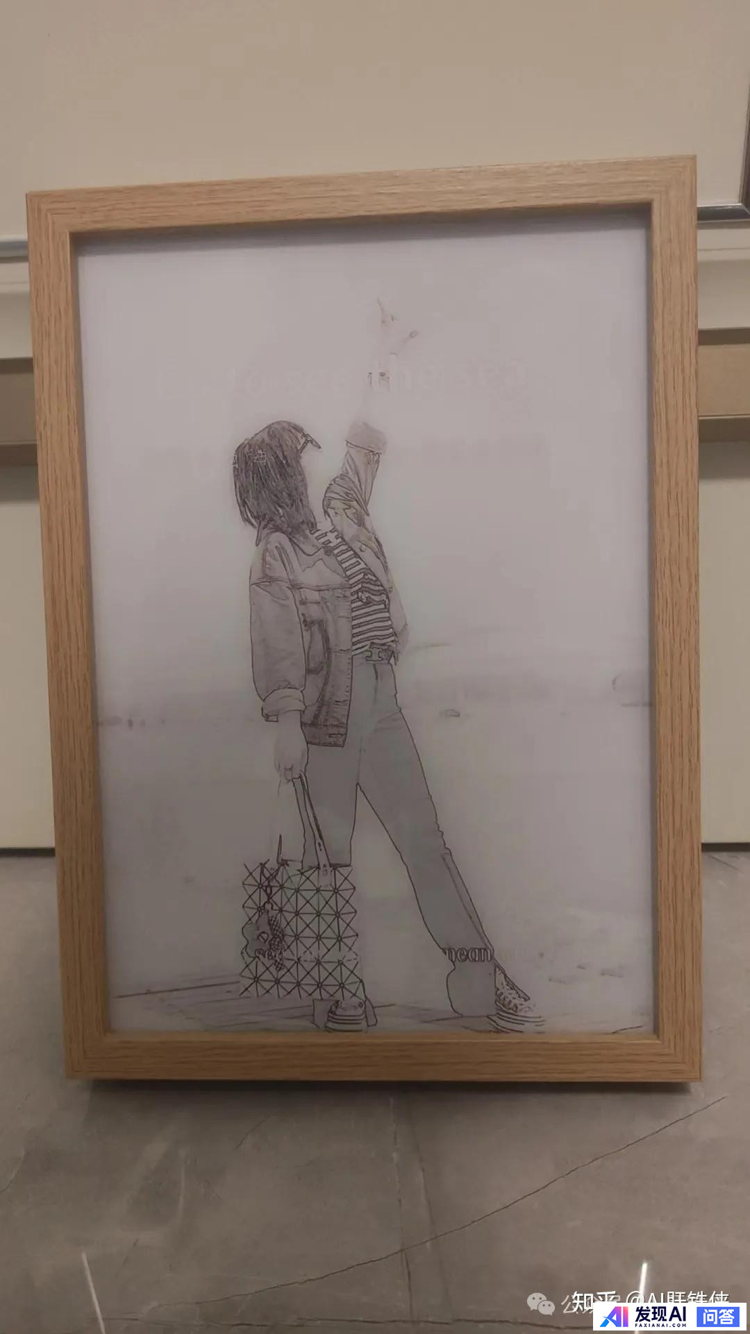

把打印好的两种纸叠在一起,装上相框。那就来看看成品吧,这里我拿真实做好的灯光画看看效果。

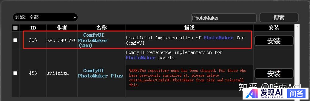

进入 ComfyUI 管理器中搜索「PhotoMaker」,然后选择第一个点击安装,重启 ComfyUI。

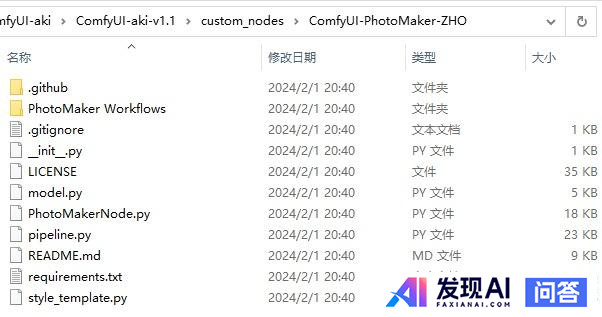

把网盘中的插件放入 ComfyUI 插件目录「\custom_nodes」。
然后进入「PhotoMaker」的插件目录「\custom_nodes\ComfyUI-PhotoMaker-ZHO」中。

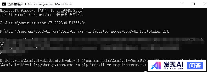

这里还需要执行命令,下载一些需要用到的环境。打开 Windows 的 cmd 控制面板,进入「PhotoMaker」插件所在的目录,然后用 ComfyUI 自带的 python 来执行以下的命令,一般都是在 ComfyUI 的大目录下。
比如听雨的 python 目录在「D:\Programs\ComfyUI-aki\ComfyUI-aki-v1.1\python」,那执行环境参数的命令就是:
\Programs\ComfyUI-aki\ComfyUI-aki-v1.1\python\python.exe -m pip install -r requirements.txt

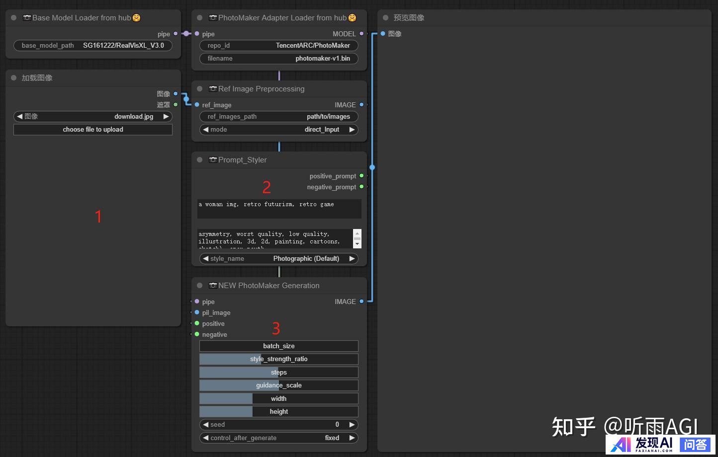

这个模型我们只需要关注 1、2、3 个点就可以了。第一点就是需要上传一张我们需要模仿生成的照片。

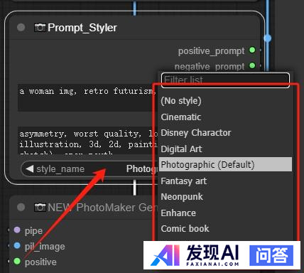

第二点就是正向提示词和反向提示词没啥好说的,这里只需要注意一下「style_name」风格类型的选择就可以,我们生成图片的时候,选择一个我们喜欢的风格就行。

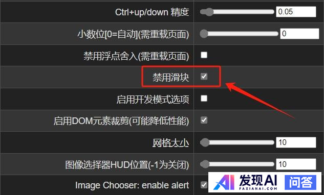

再看第三点,当前工作流的默认是滑块的方式,如果有小伙伴觉得滑块的当时没办法看到数值不方便,那我们可以 ComfyUI 的设置界面中勾选禁用滑块即可。
然后我们重新加载工作流,第三点就变成了以下数值的形式,要重新加载哦,刷新是没有用的。想换回滑块,就不勾选去掉就好了。

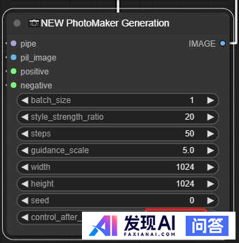

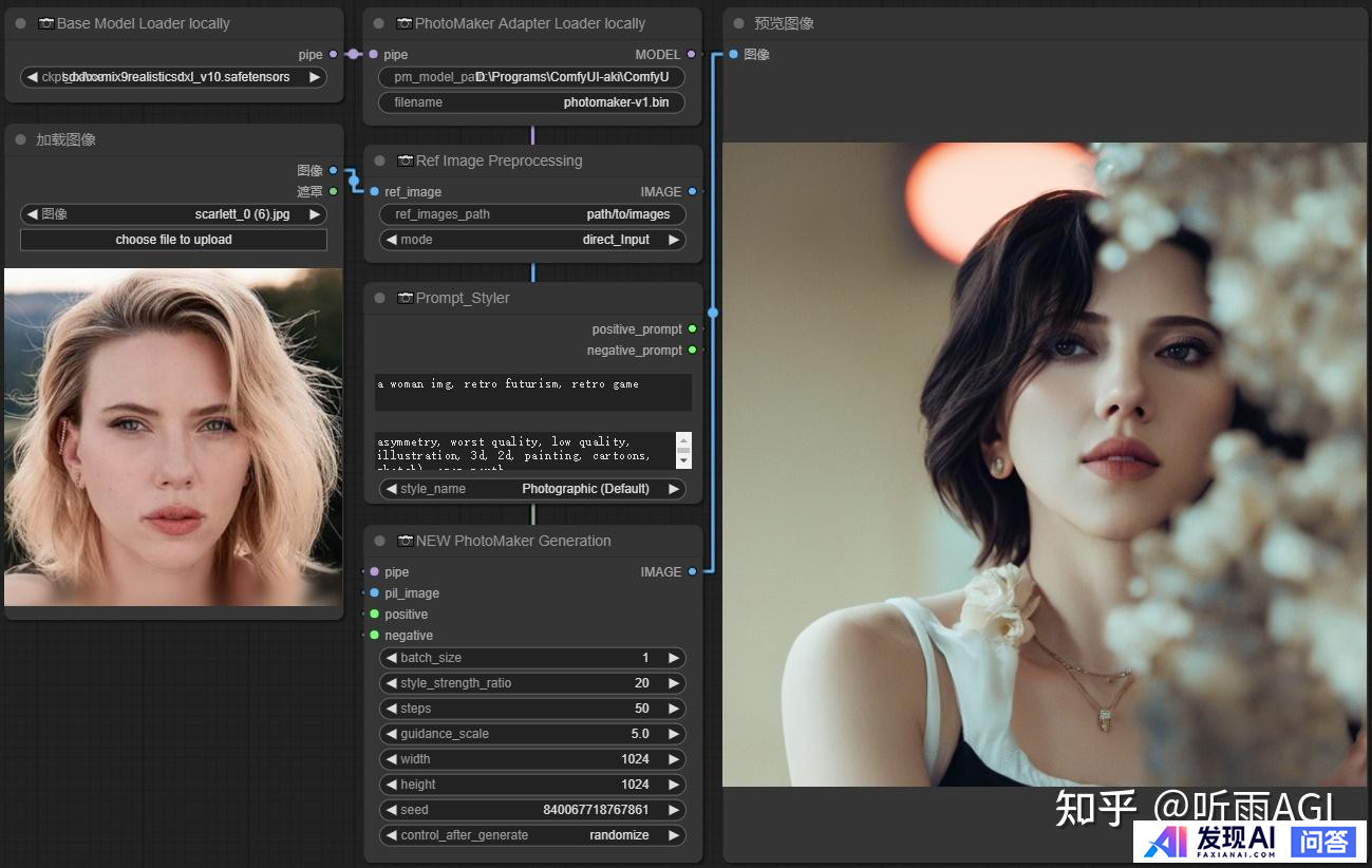

然后我们来介绍一下以下的参数吧,后续几个工作流也会用到。
「batch_size」生成几张图片。
「style_strength_ratio」风格强度,值越大,风格越明显。
「steps」迭代步数,理论上值越大,生成的照片越精细,但是也不是越大越好哈,什么事情都是过犹不及的。
「guidance_scale」提示词的相关度,值越高,则生成的图像和提示词的关联更紧密,简单点说就是生成的图像更准确;值越低,则 AI 自身发挥的空间则更高,创造性以及多样性更高。
下边几个参数就不用讲了,宽和高,以及种子数以及种子数的生成规则,「control_after_generate」我们设置成随机即可,默认是固定。

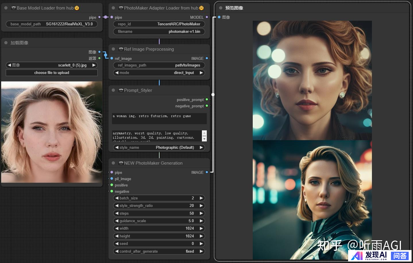

我们来看下生成效果,不过显存不够的小伙伴建议一张一张生成哈,设置生成多张图容易爆显存。

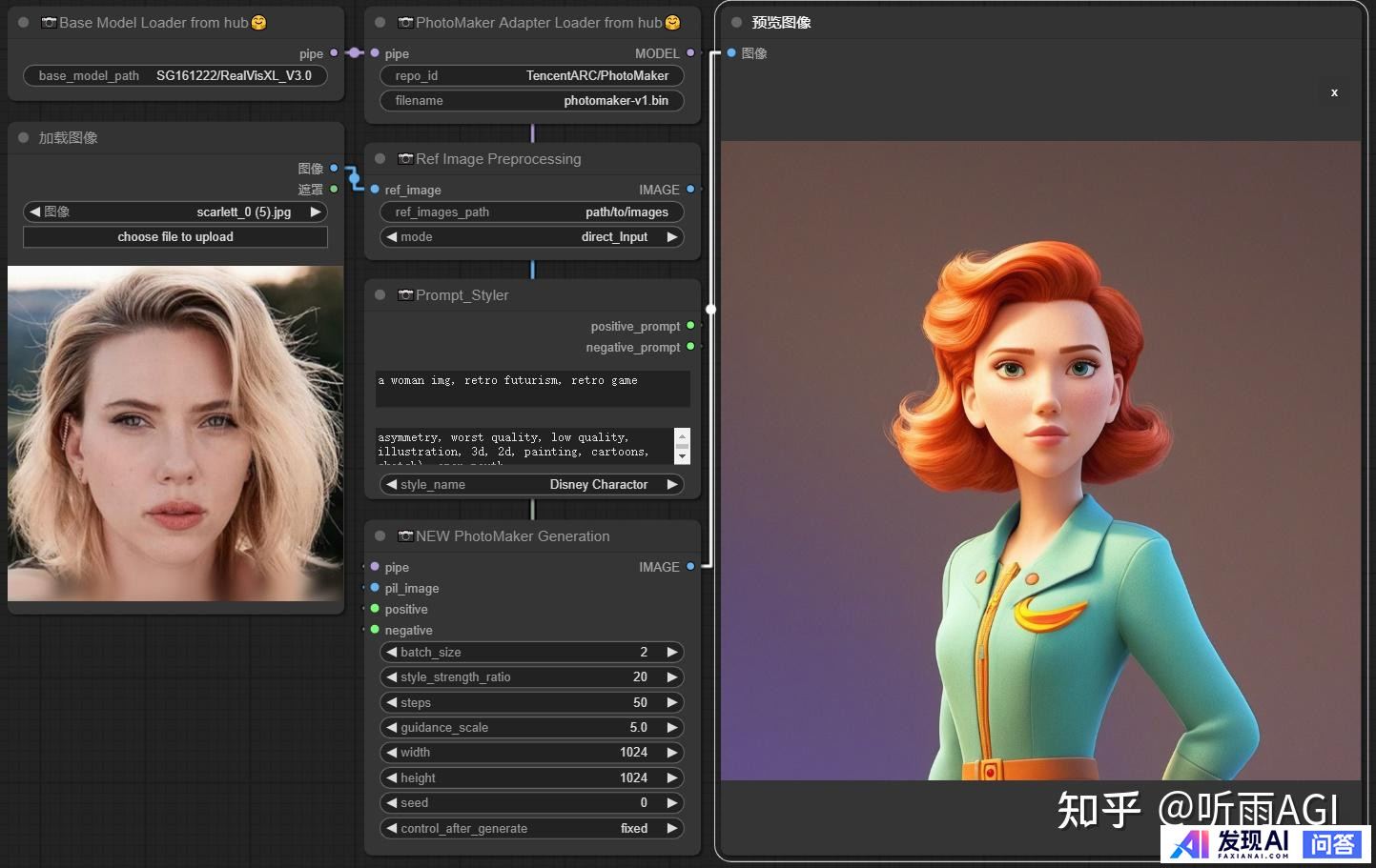

我们再换一个迪士尼风格试试,还是很像的哈。

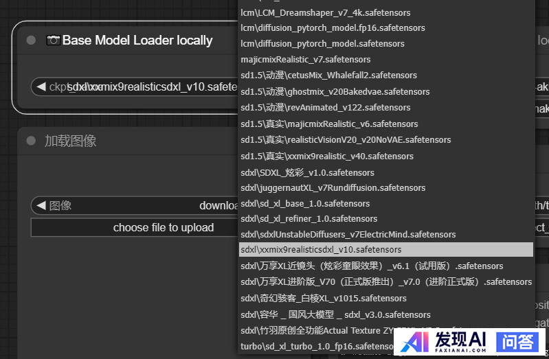

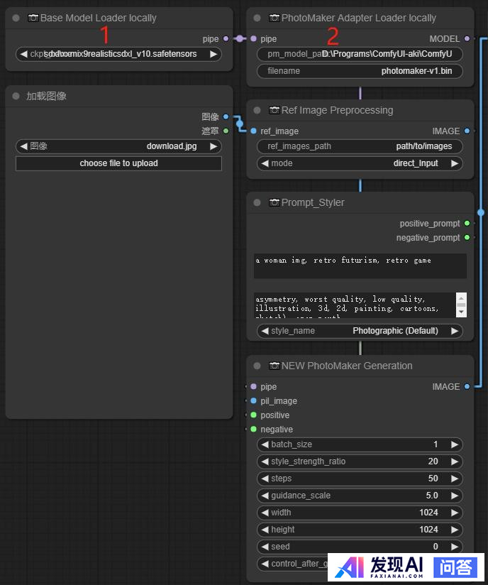

第一点就是可以选择我们自己喜欢的模型,这个就是比第一个工作流优秀的地方了。

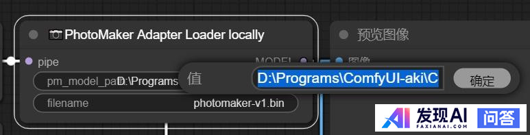

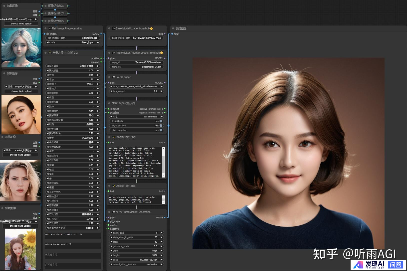

第二点需要下载 PhotoMaker 模型,把听雨网盘中的模型「photomaker-v1.bin」放到一个我们指定的目录下,并把目录复制到「pm_model_path」中即可。
接下来我们就可以来生成了,可以选择模型的好处,就是我们的风格更多变了。

<hr/>以下是嵌入了肖像大师节点以及 SDXL 风格化提示词节点的工作流「PhotoMaker_lora_portrait_styler」。
这里加载工作流的时候如果有节点报红,那说明有插件未安装,这个时候可以使用管理器的安装缺失节点来解决。
可以上传不同人物的脸来形成全新的人物,也可以上传相同人物的脸部照片。
肖像大师节点和 SDXL 风格化提示词操作蛮简单的,这里就不多做介绍了。

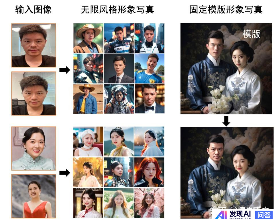

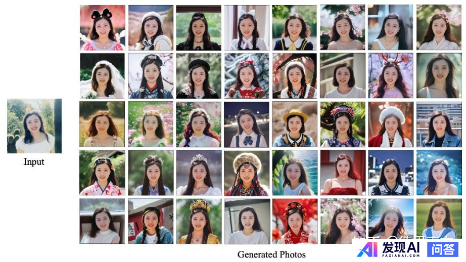

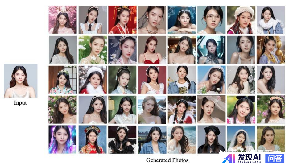

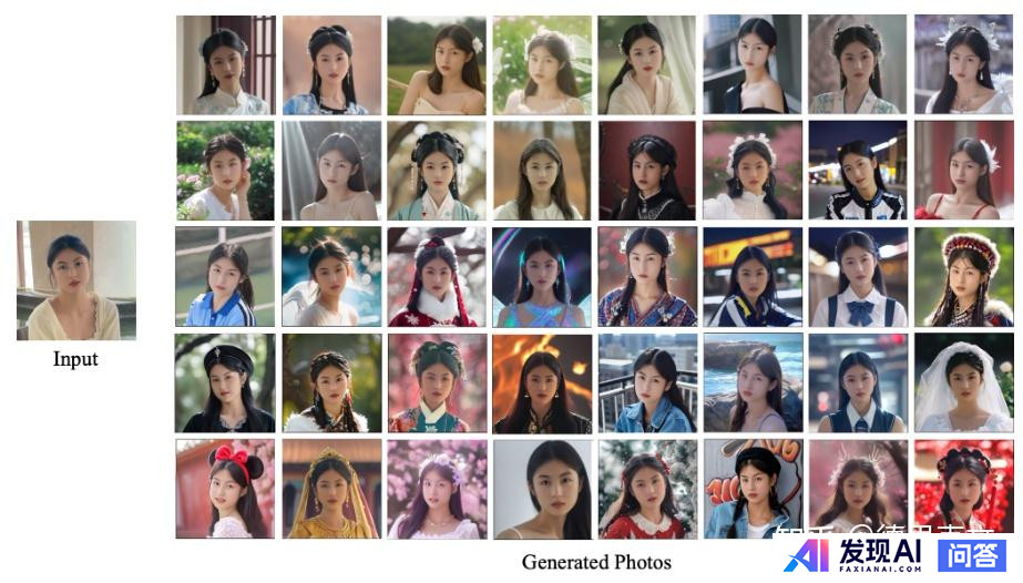

一、阿里 FaceChain-FACT (一张照片制作多个写真照)
阿里系在人工智能上频出高能应用,之前阿里的妙鸭相机还需要上传20张照片,而现在已经有阿里新出的FaceChain-FACT论文,只需要一张照片就可以出多张写真照,快来看看效果吧!
FaceChain-Fact可以根据一张照片,生成不同角度的写真照片。我来先放上视频效果,看上去非常震撼,人脸基本能够保证都是同一张脸
视频来源于FaceChain-FACT
https://www.zhihu.com/video/1728191820507512832
根据开发者放在Github上的信息,这个FaceChain是一个可以用来打造个人数字形象的深度学习模型工具。
用户仅需要提供最低一张照片即可获得独属于自己的个人形象数字替身。
FaceChain支持在gradio的界面中使用模型训练和推理能力、支持资深开发者使用python脚本进行训练推理,也支持在sd webui中安装插件使用;
同时,我们也欢迎开发者对本Repo进行继续开发和贡献。 FaceChain的模型由ModelScope开源模型社区提供支持。
图片来源于Github上的FaceChain-FACT
再看看效果:

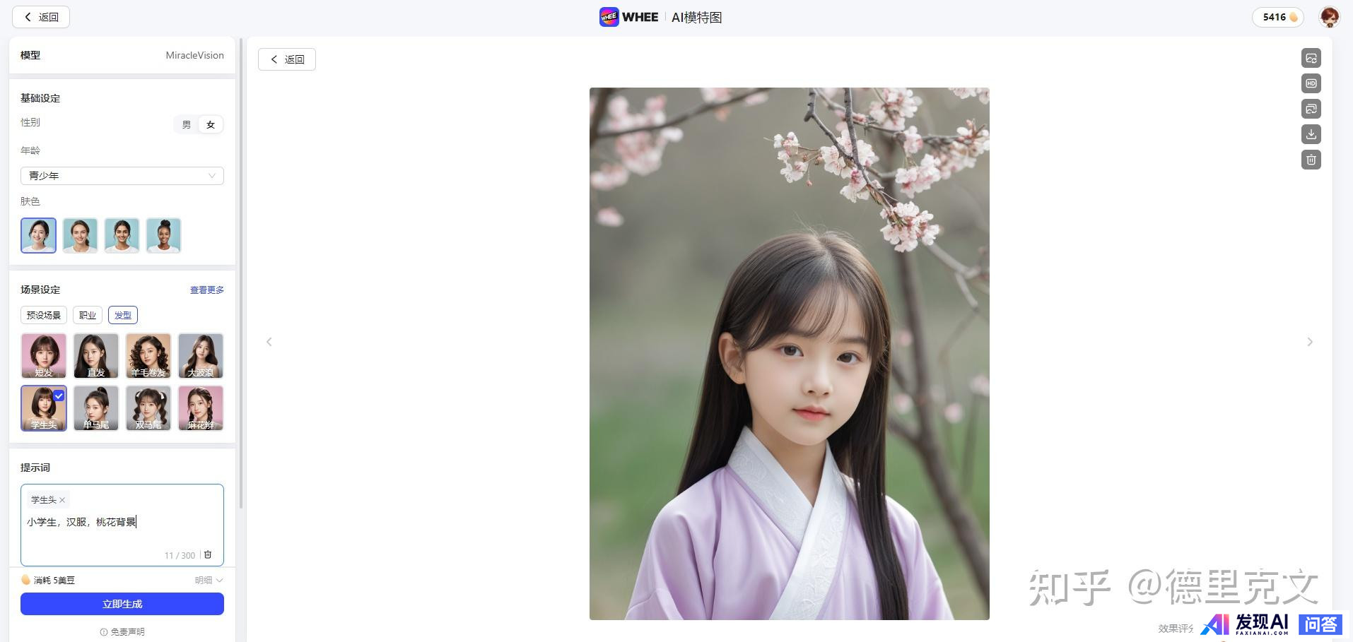

https://facechain-fact.github.io/二、美图WHEE(根据文字生成相关写真照)

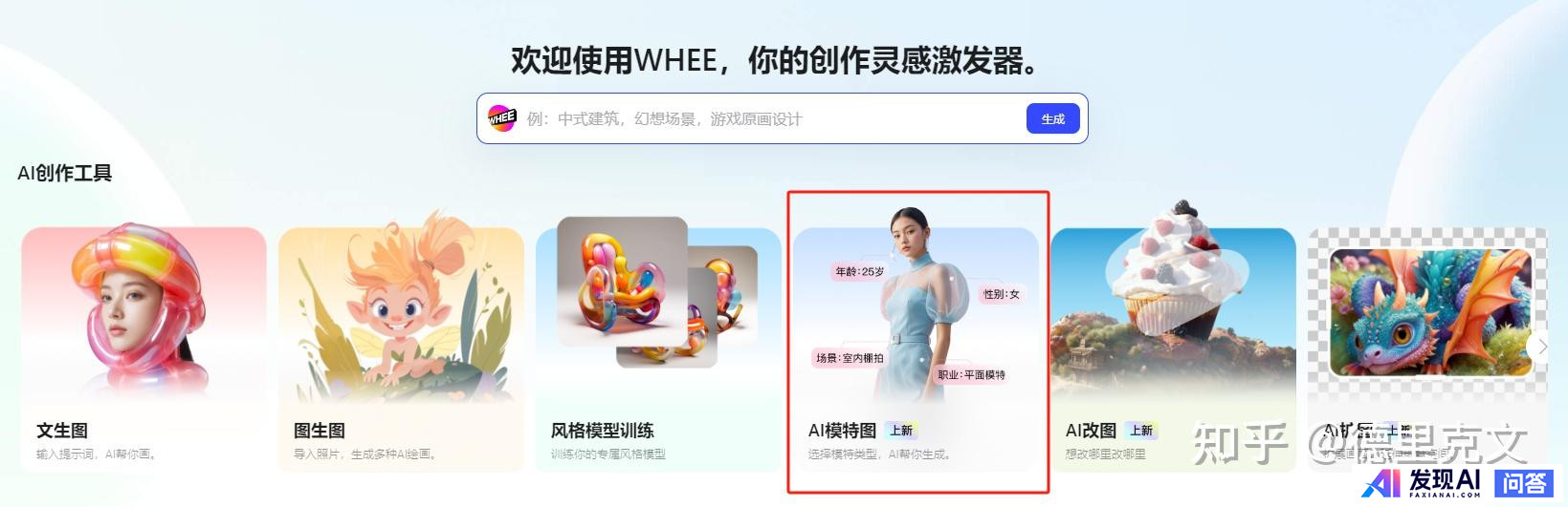

前几天,美图WHEE上线了AI模特图功能,能够通过你输入指定的性别、年龄、肤色、场景等信息,来生成AI模特的写真照。
来看看我用这个新功能生成的效果把,可以看到生成的图片各自有各自的特点,不再是千篇一律的脸,稍微进行PS修改就可以用在电商图片中。

而操作也很简单,只需要在左侧的基础设定里面进行选择,就可以快速生成相应的照片。
当然,我还可以跳出场景的设置,自己输入提示词生成不一样效果的照片。
美图WHEE的AI模特这个功能可以快速生成好看的人像图片,可以用作头像壁纸、电商图片、书籍封面等等用途,应用场景很广。从我个人判断,对于AI在未来电商摄影写真领域,是有很大的市场前景的。

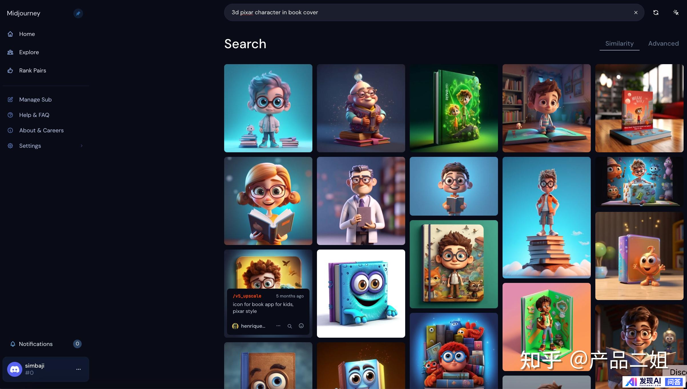

1. 在MidJourney社区寻找灵感
之前在MidJourney里查看其他人的绘画都是要翻看discord记录,非常低效。前天MidJourney刚刚发布官网,可以很方便的查看社区里的绘画,目前这一功能仅针对MJ 生成1000张以上的用户开放。
MidJourney社区可以搜索
最后我选定这张,并将这个图片的提示词记录下来。
create a book cover of 300 cyclindrical objects of different shapes and sizes and materials surrounding a smiling, joyful woman, like she is walking through a blizzard of these objects. add the title A BLIZZARD OF WICKS with the tagline in smaller font A MEMOIR BY EMME FOX --s 250
MidJourney社区中找到的灵感照片

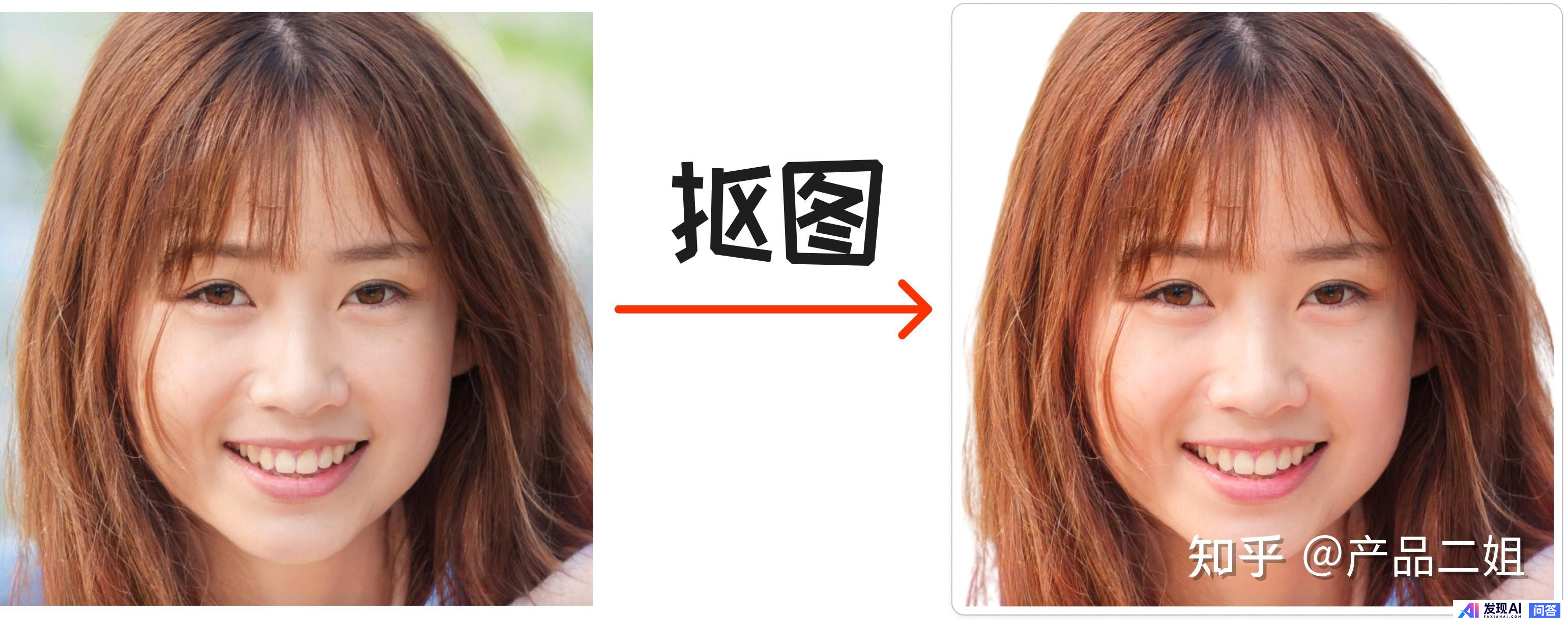

2. 处理真人图片
将真人图片中人脸部分进行抠图操作。
现在有很多抠图工具,我使用的是:一键批量抠图 | 比ps抠图更加智能的在线抠图软件 - AI改图神器

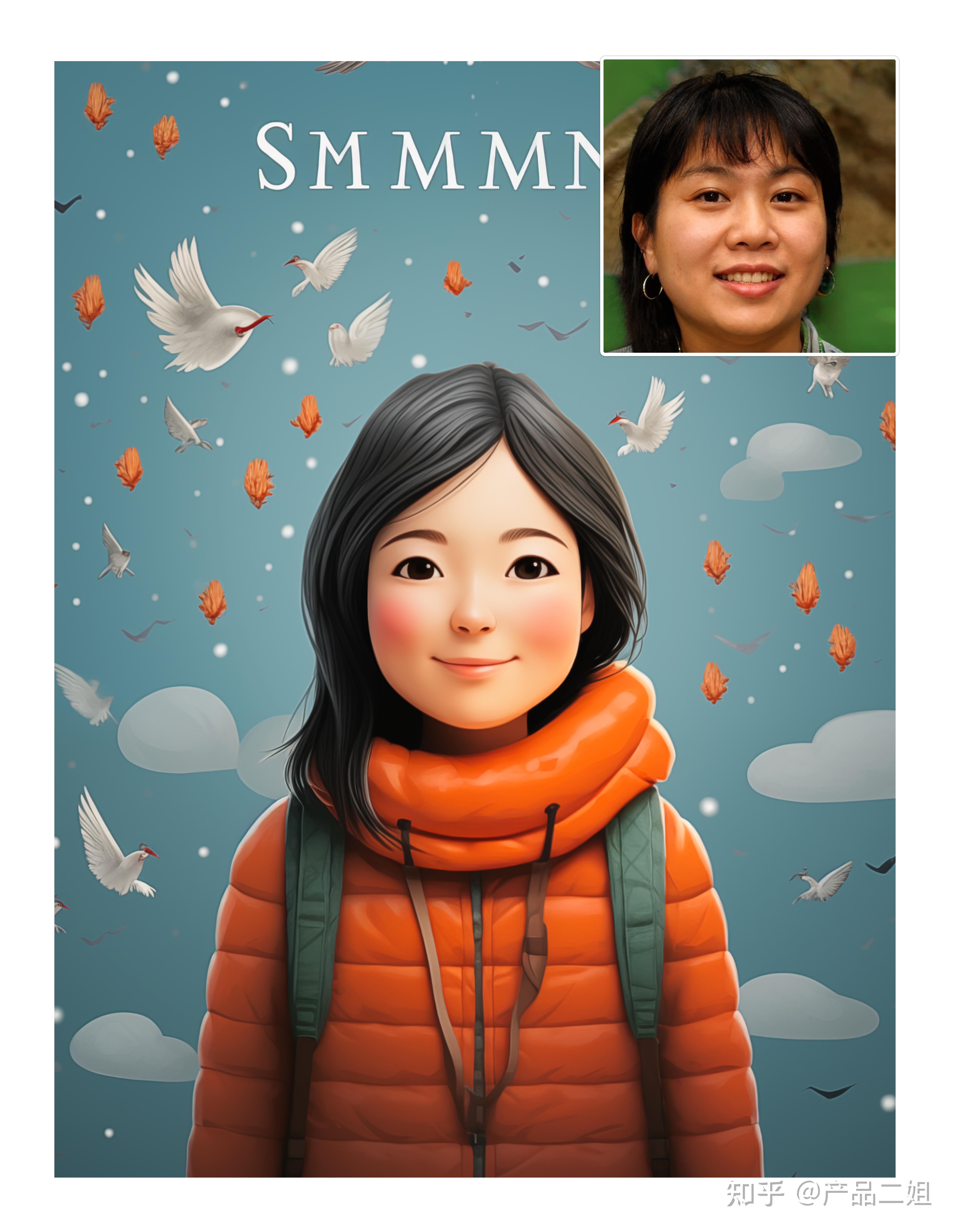

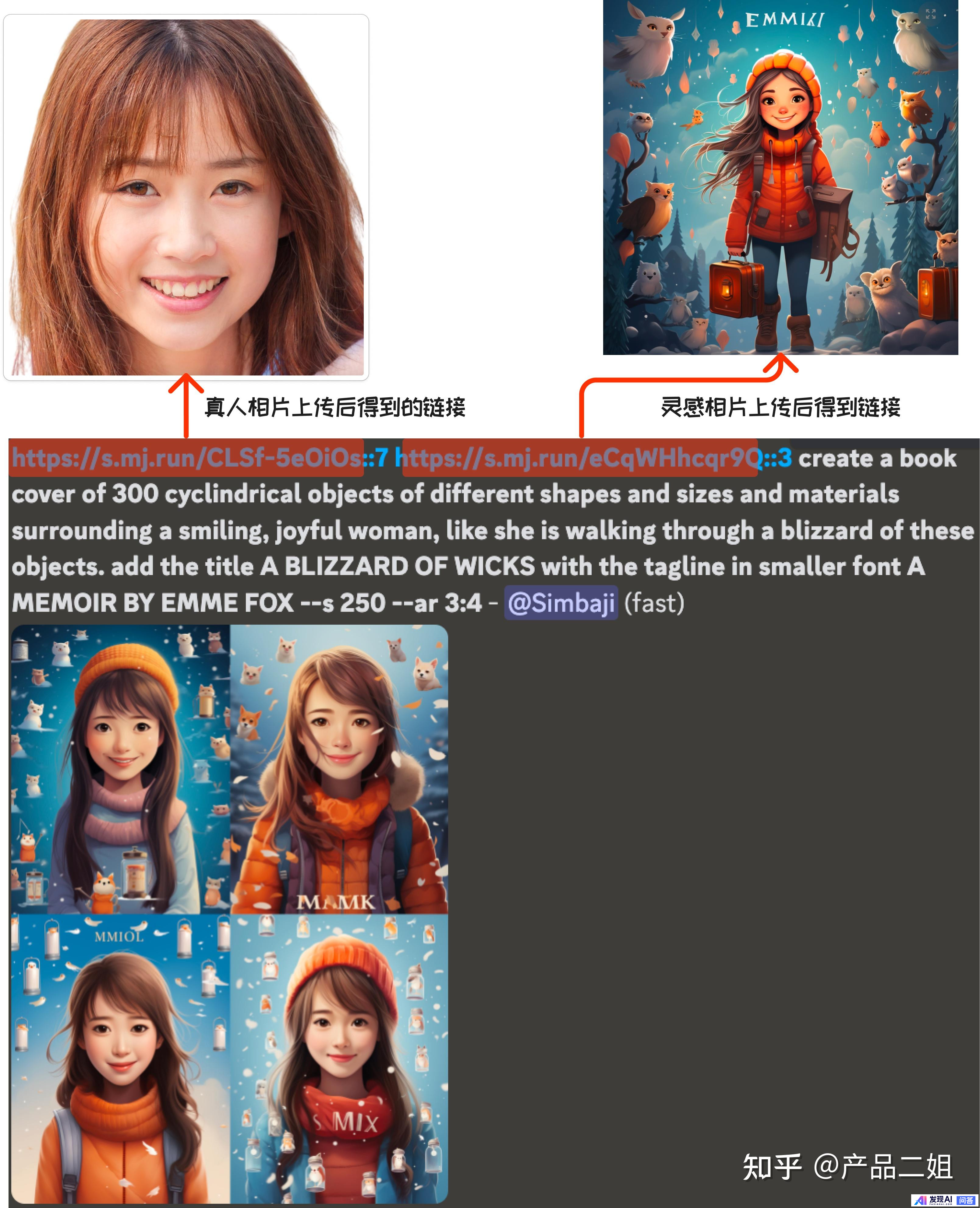

3. 图片合成
将步骤1中的样图和步骤2中得到的真人图上传到MJ中,将二者作为垫图,再加上之前的提示词,就合成了。这里的垫图可以使用你需要的比例,我在这里使用的真人比例为7,样图比例为3, 相对可以较大程度保留真人的模样。
这样就得到了一张AI写真。你觉得是不是特别简单呀。你还觉得有前途吗?
