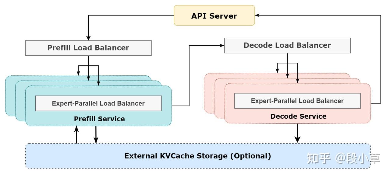

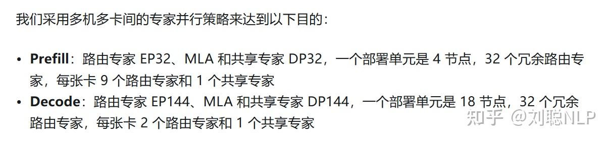

今天DeepSeek主要给大家说了一下,他们服务器部署EP的配置,在prefill和decode阶段如何进行EP的。
并多机多卡的专家并行会有较大的通信开销,deepseek使用了双 batch 重叠来掩盖通信开销,提高整体吞吐。在第四天的开源的profile-data里面有相关介绍。同时告诉了我们一些优化方法,

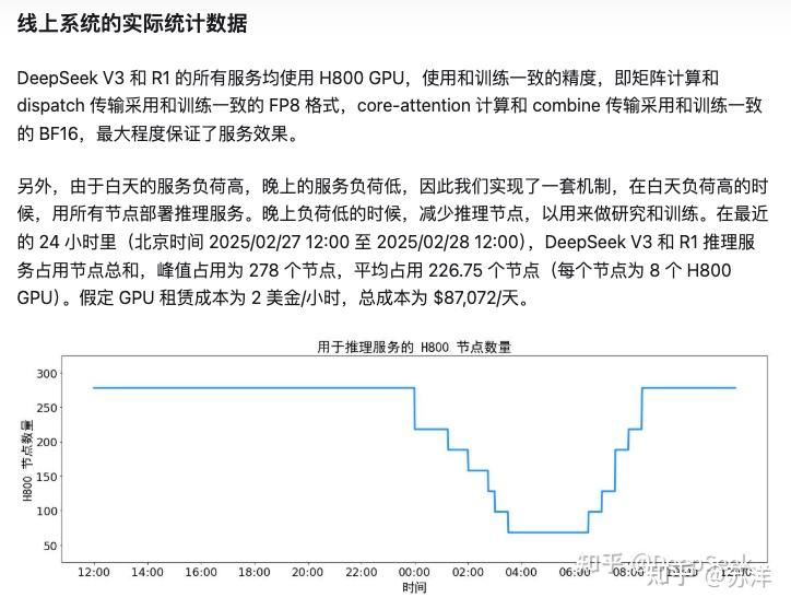

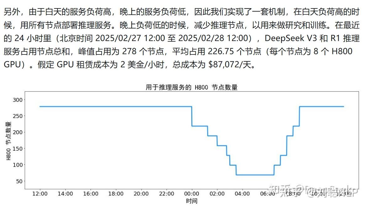

还有在白天和夜间是如何部署分配机器的。

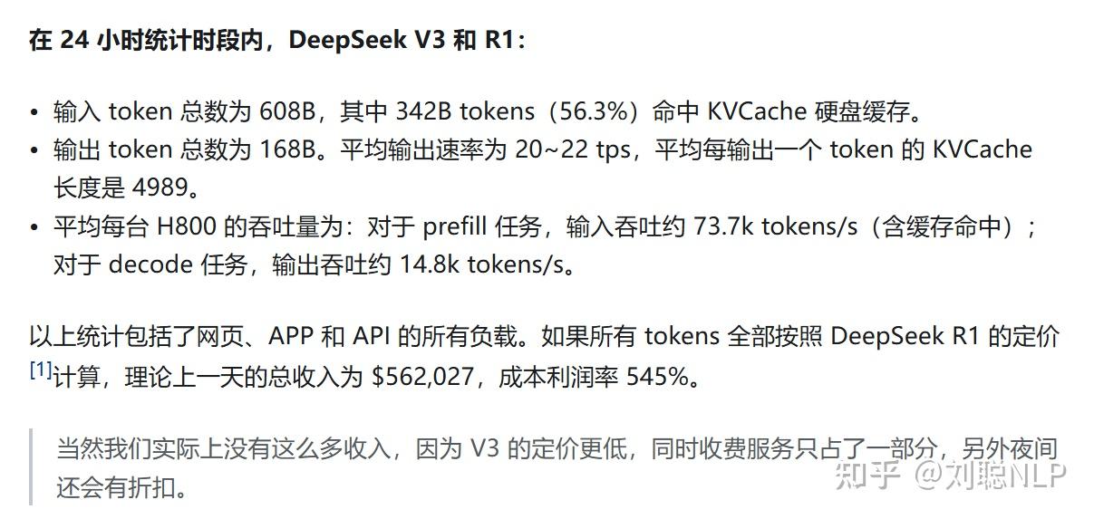

最夸张的成本计算,545%的利润,恐怖,虽然时理论值,但相较于有人说说每月赔4亿也太夸张了。
其中,节约成本还有很大一部分应该是56.3%的输入tokens时命中硬盘KVcache缓存的吧。

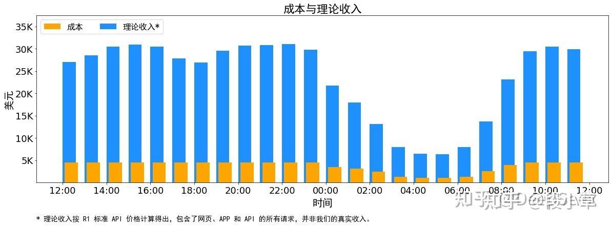

文章中官方晒出的账单可以看到什么?
使用弹性云服务器能省钱
除了私有化数据需求,在线弹性使用显然更划算,按照官方给出的参考水平,大概每天能够节约接近 2 万美刀(19,680),大概比用满省 20%
好多人大半夜不睡,玩 DS
为什么,没有节约更多?那是因为大半夜不睡觉,还在和模型聊天玩的你们呐。只有在 4-6 点的时候,服务器数量才能够缩容到原本的 1/2 以下,除此之外,基本保持 150 台以上的服务器使用水平。

<hr/>“DeepSeek 一天怒赚 56 万刀,盈利率 545%”
上面这个小标题,这周一定会有自媒体迫于大家都写标题党内容而用上。
但是实际呢?人家都说了是理论收入,简单叉乘出来的...

官方其实还公开了一个数据,就是一天内的有效用户输入(花钱了呐),在 608B 左右。
The RefinedWeb Dataset for Falcon LLM: Outperforming Curated Corpora with Web Data, and Web Data Only大概什么概念呢,2023 年 Falcon 发布的开源数据集,足够基于这个数据集训练 1.3/7.5B 模型,不过 600B token。
当然,数据如果处理和去重一番,有效数据量应该会更少,但也是很大的数据采集量了(这是一天呐)。

<hr/>本来这周 DeepSeek 开源周,连续放了 5 天 Infra 相关的库,现在多了个 Day6[3],那就来看一下 DeepSeek 披露的细节吧:
DeepSeek:DeepSeek-V3 / R1 推理系统概览部署方式上,DeepSeek 采用多机多卡的专家并行。
Prefill:路由专家 EP32、MLA 和共享专家 DP32,一个部署单元是 4 节点,32 个冗余路由专家,每张卡 9 个路由专家和 1 个共享专家
Decode:路由专家 EP144、MLA 和共享专家 DP144,一个部署单元是 18 节点,32 个冗余路由专家,每张卡 2 个路由专家和 1 个共享专家

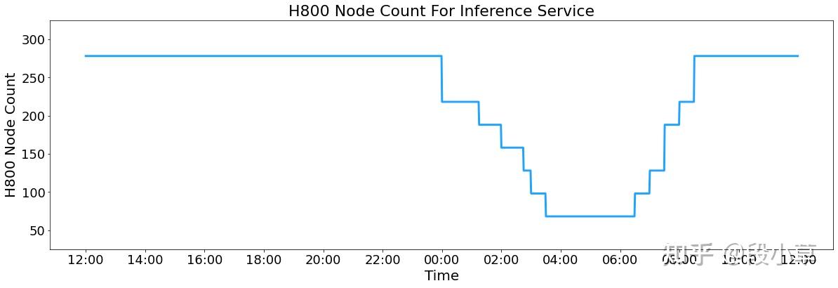

至于 GPU 卡,DeepSeek V3/R1 线上业务用的全部是 H800,可以支持和训练一致的精度。目前峰值占用 278 节点,每个节点都是 8 卡机(也就是不到 2500 张卡)。
通过专家并行与负载均衡提升吞吐量,降低单 token 处理成本;通过双 batch 流水线设计隐藏通信耗时,减少 GPU 空转,提高硬件效率;再加上输入 token 命中缓存,直接降低处理成本。
DeepSeek 同时披露了 24 小时线上真实业务数据(包括网页、App、API),全天平均占用 226.75 节点,这里的 GPU 卡时单价按照市场租赁价 $2 估算,成本是 $87072/天。(这里的成本估算其实已经偏高了,而且 DeepSeek 应该是自己的卡,而不是租赁)
24 小时业务的总 token:输入 608B,其中 56.3 命中 KVCache 硬盘缓存;输出 168B,平均速率为 20~22 tps。

若所有请求按最高定价的 R1 收费,日收入可达 $562,027,利润率 545%。
当然,这里的收入估计肯定是虚高非常多的。因为这是所有业务的综合数据,官方并没有披露 API 的收费业务占了多少,其次,这里的价格是按 R1 计算的,官方也没有说 V3/R1 在真实业务中的比例
但是,考虑到他们至少有将近 6 倍的利润,如果 V3:R1 用量是 2:1,那么只要 API 业务是免费用户业务的六分之一,DeepSeek 就能收支平衡。
所以收支平衡是不难实现的,甚至在之前刚发布 V3 时的优惠期,DeepSeek 大概也是不亏本的。

亏损来源:1. 测试速度和实际场景的差距。2. 机器利用率峰值和波谷的巨大差距。3. 机器的不稳定性。
白天高负荷时全节点部署推理,夜间低负荷时释放节点用于训练/研究。全天峰值 278 节点,平均 226.75 节点,证明资源弹性伸缩有效,避免了资源长期空置。
