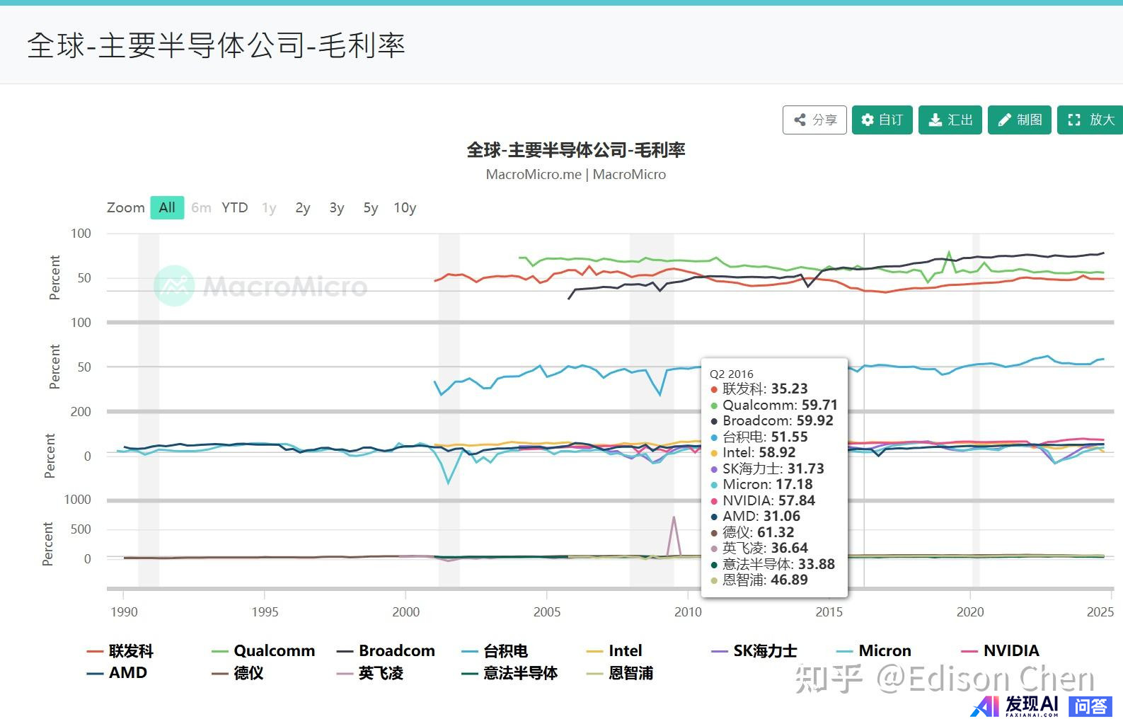

我很早以前曾经和 NVIDIA 的人讨论过毛利率的问题,他们认为,对 NVIDIA 而言,低于 40% 的毛利率就有可能产生诸如经营性亏损等财务危机.
这个说法是有可能成立的,像 AMD,我记得他们的游戏卡部门毛利在 30% 左右的时候显卡业务就是亏损的,其实现在 AMD 的游戏卡部门经营状况也是很一般。
这个说法成立的话,那么我们假定这个毛利率定在 70%,这额外的 8GB 显存需要增加的价格大约是人民币 1284 元。
我的计算比较粗糙,也没啥具体的根据,仅供参考。
作为参照:
一些其他行业的毛利:

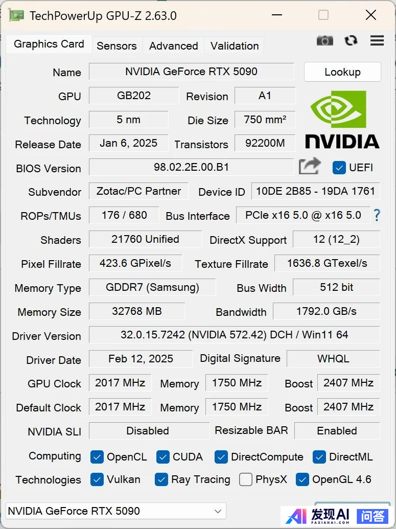

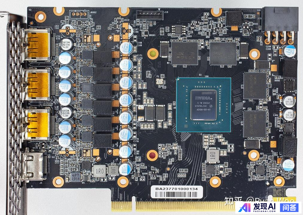

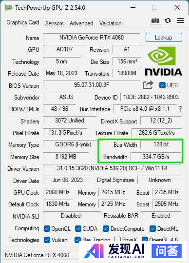

首先我们说带宽,显卡的显存到核心的带宽一般是数百GB/s 来计算的,我们拿一个最常见的显卡 4060 来说,它的关键指标其中之一就是显存吞吐数据的带宽,使用 GDDR6 显存,128bit 位宽的情况下,下图已经显示出来带宽是 335 GB/s:

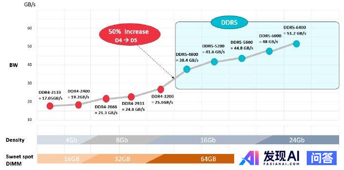

而我们常见的内存是什么带宽呢?其实即便是如今高端桌面用的 DDR5 6400,带宽仅有 51G/s 而已:

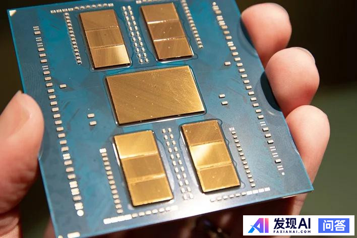

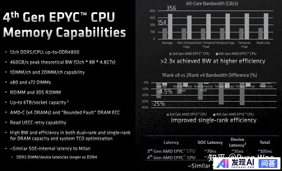

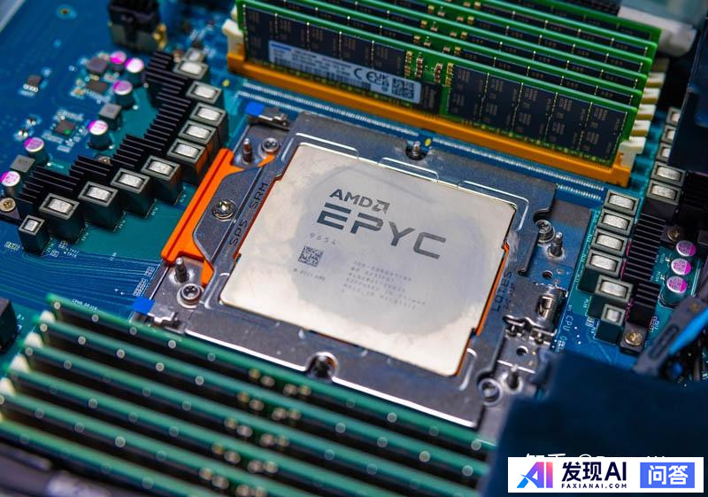

当然这是单通道的数据,如果你是稍微懂点电脑的用户,都知道一般 PC 至少会是双通道内存组,所以大约理论带宽其实是 x 2,大约在 100G/s,那么我如果要继续增加带宽怎么办?你可能很快就能想到:加通道数呗,这就是服务器 CPU 做的事情,而且加通道不仅能增加带宽,也能提升容量上限。例如双通道的台式机普遍可以做到使用 128G 上限的内存,通道数更大的服务器就能加到 512G 甚至 6T 的程度,这样能显著提升带宽和容量,例如下图就是服务器 AMD Epyc CPU,插满 12 通道可以做到 460G/s 的带宽,6T 的总容量 :

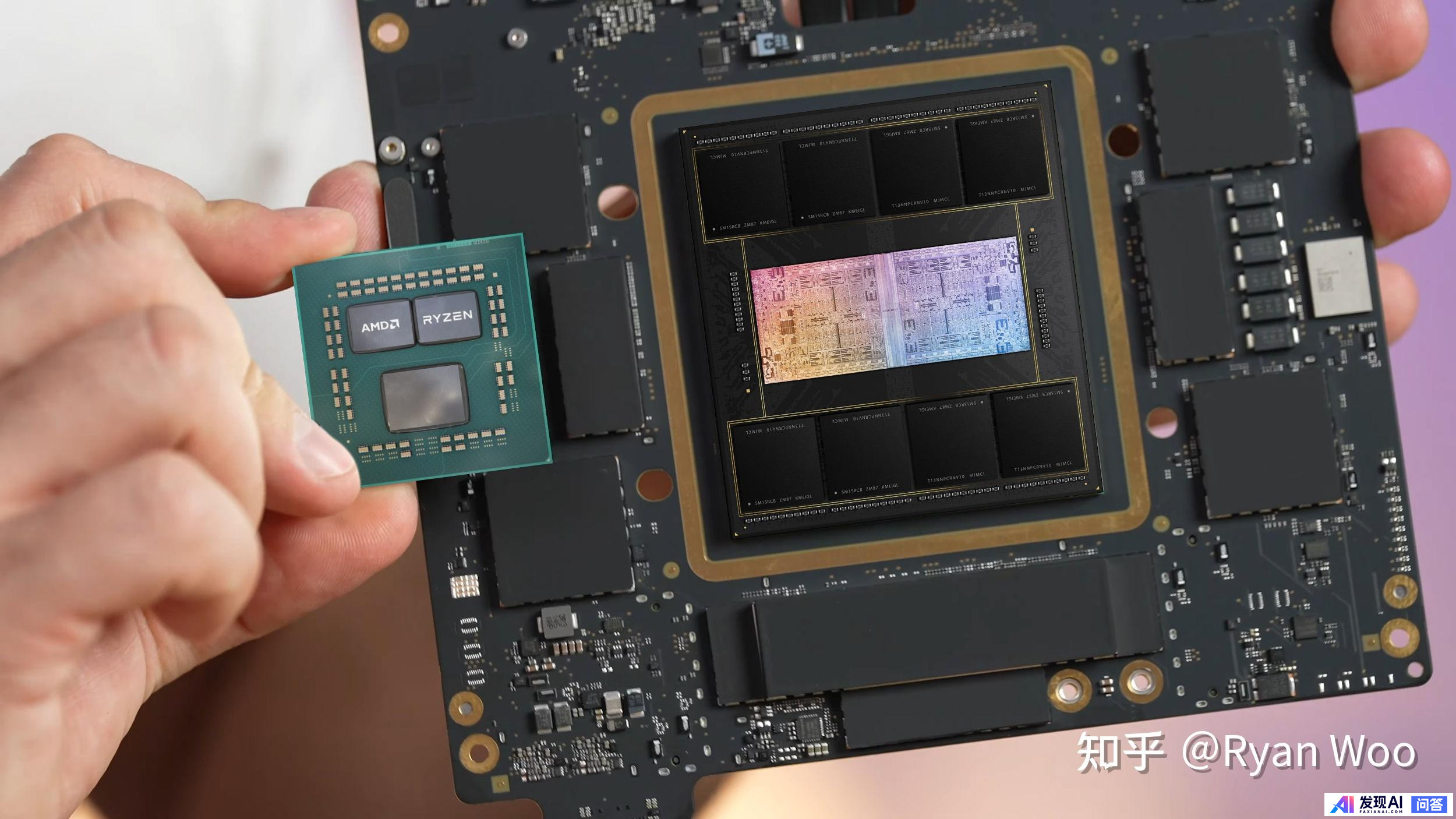

说到这里,你也许就开始兴奋了,既然内存也可以做到这么快,为啥显卡显存不增加容量呢?还记得我说的服务器 CPU 吗?这是它插满 12 通道内存的样子:
而这是它的芯片在手上的实际大小:

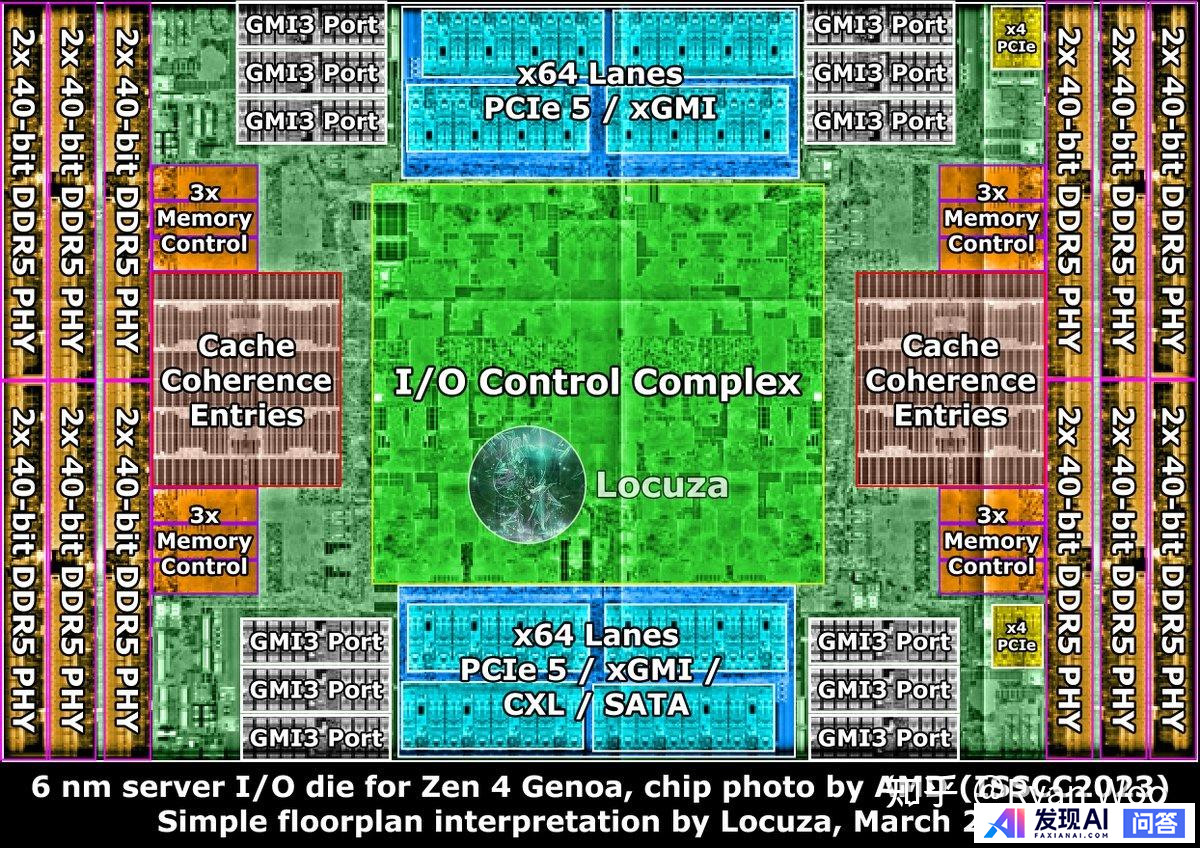

这告诉我们两个信息:为了支持 12 通道内存,Epyc 使用了12个内核,正中间的 IO 核心控制着 PCIe 接口和内存控制器,而其 IO 核心的设计和功能规划是这样:
如此巨大的一颗芯片,有1/5 的晶体管在做内存相关的控制。

这时我们再去看显卡:能在这样小的一张电路板上,用不大的核心和显存芯片来支持高达 300G/s 的带宽,已经是非常不容易了,所以显卡这种特化的产品,往往只能兼顾带宽和体积的同时牺牲掉容量

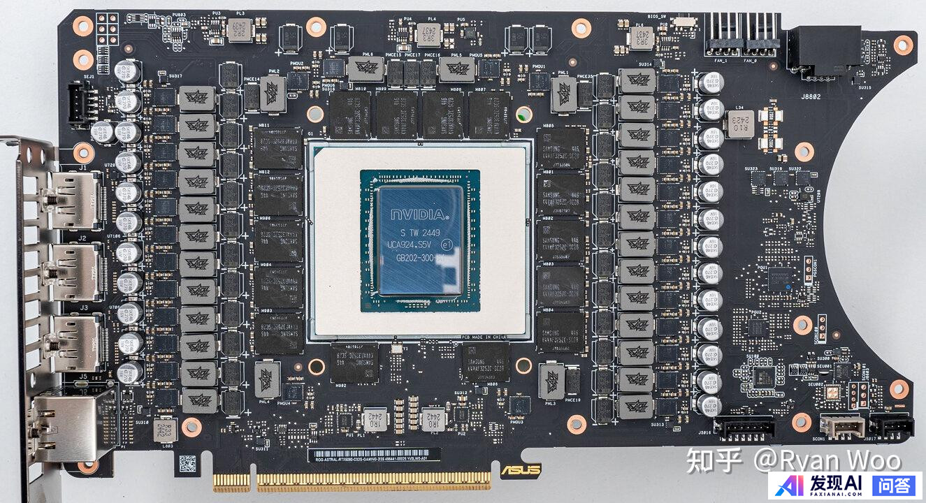

而如果我们再考虑一下如今最快的 5090,高达 1800G/s 的带宽,但是实际板卡面积也不比上面的 4060 大多少:
5090 Astral 板卡:
这时你再回去用我们服务器的例子想想,如果要做到 1800G/s 带宽,用如今 DDR5 的技术水平,那估计需要 48 通道的内存,物理上妳把整个主板所有面积前后插满内存都不够,而同时你还需要超巨大的 IO 核心才能控制 48 通道的内存数据跟 CPU 核心并行交互,想想都酸爽,这就是超越了技术限制

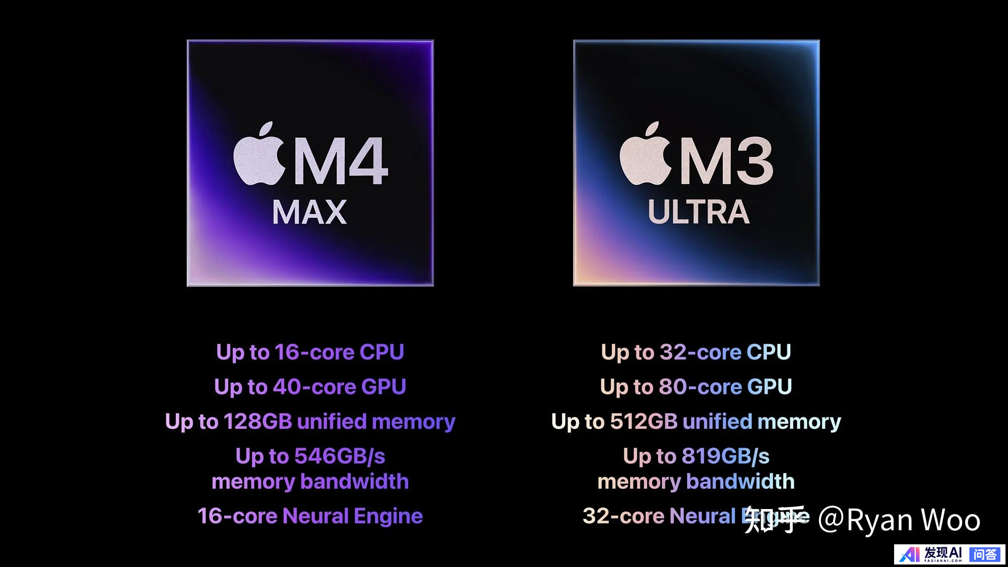

现在我们再来看苹果,基于上面的讨论,你应该能理解苹果其实就是用技术做了一个适合自己的取舍,下图是苹果 M1 Ultra 的核心和 Zen 的对比,最新的 M3 Ultra 其实也大同小异:
你可以看见苹果首先用了两块超大的核心来提供足够大的周边面积去支撑大通道的内存控制器,每一个 Ultra 是两个 Max 芯片的拼接,每一块 Max 芯片之间互联需要一面,IO 需要一面,只剩下两面可以用来设计内存控制器,链接内存芯片,而 Max 和 Ultra 也恰恰是这样做的:
M1 Max die shot
至于内存部分,其实是用了 8 个内存芯片物理上构成 16 通道才能达到 800G/s 的带宽,这种设计可以说是兼顾了显卡的带宽需求和内存的容量优势:
看似原理简单,就是堆料,但是物理上,可以说这样做的仅此一家,因为每一个内存芯片,你看的部分只是封装的芯片,其内部是几十层的堆叠才能做到每个颗粒 64G 的巨大容量,因为需求小,这样的配置也并不便宜,只能说比用 GDDR 显存便宜点。
同时这里你也能看出来,苹果虽然可以用 GDDR 显存获取更大的带宽,但是这样会极大限制统一内存容量上限,我们就看不到 512G 这种级别的配置了,再加上苹果的 GPU 处理器能力有限,也用不到这么大的带宽,因为其实际计算性能也就在 4070 的水平,给 800G/s 带宽已经非常够用,再多只是徒增成本,所以采用普通的内存 LPDDR5 成本也更低,也更加节能,这也是为啥 Studio 既能做到容量巨大的同时,还能保持对显卡的成本优势。

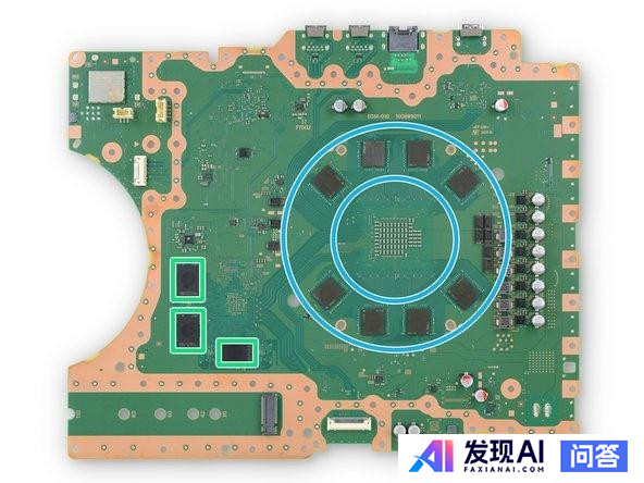

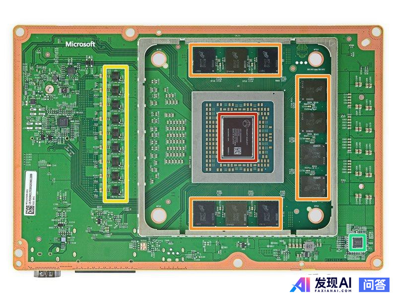

如果你继续好奇有没有用 GDDR6 显存当内存用的设备,其实也是有的,XBOX Series X 和 PS 5 都是拿 GDDR6 当统一内存使用。这虽然会提高成本,但是因为主机的生命周期长达 5-8 年,成本可以通过大量的采购订单来摊薄,所以在成本和性能综合考虑的时候,采用 GDDR6 压榨出最后一点图形性能是值得的,至少成本上比再单独配置 8-16G 内存便宜,以及他们采用的 16G 显存颗粒是比较成熟的低密度产品,您不像苹果需要高堆叠而放入笔记本核心封装使用,所以成本还是可以接受的,另外你也能理解虽然我们这里说“统一内存”,但是其实更多是架构层面的意义,而不是说芯片用的是显存芯片,还是内存芯片:
PS 5 的统一显存
Xbox Series X 的统一显存芯片
