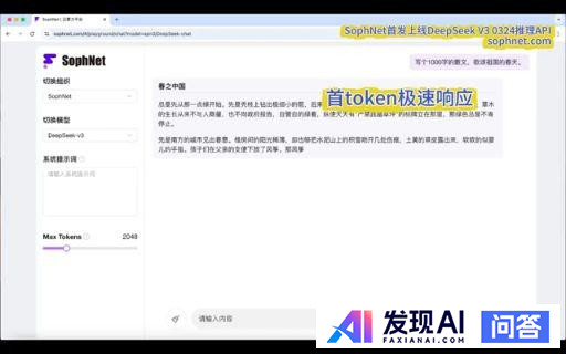

mmyjnnn LV
发表于 2025-4-27 15:45:43

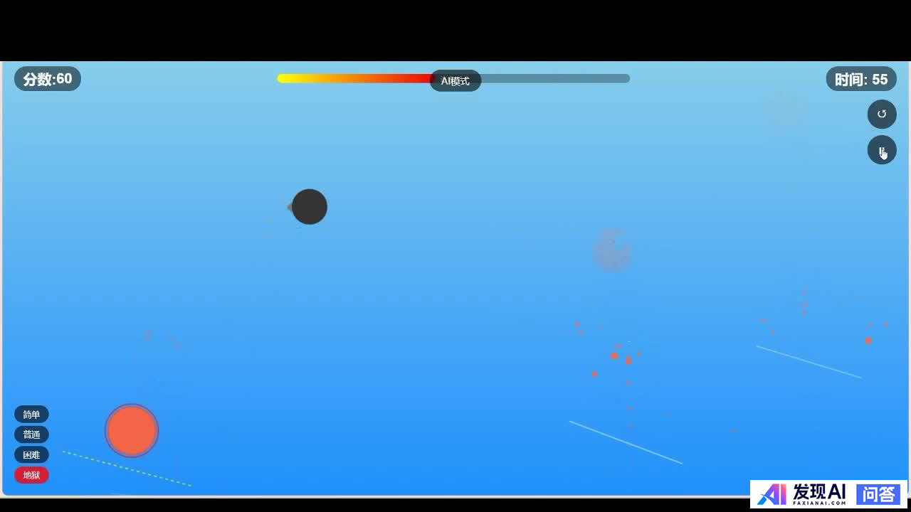

sophnet这个平台上了0324版本api了,速度到45tps,隐藏福利可以输入666888。
可以自己试试。
首发deepseek0324接口,速度飞快

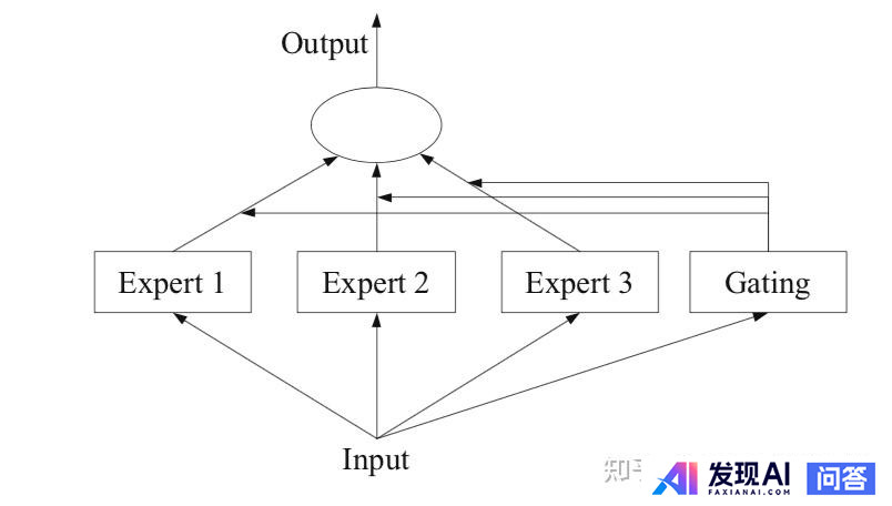

混合专家MoE(Mixture of Experts)
MoE架构指通过组合多个专家模型来提升深度学习模型的性能和效率,其核心是只激活部分专家模型处理输入数据,以减少计算量并加快训练推理速度。尽管MoE概念早在1991年就提出了,但其在大模型领域的应用曾因训练收敛困难而受限。
MoE可以理解为是一种理由形式的网络层结构, 网络层主要包括三部分:
  • 专家网络(Expert Network):前馈网络,逻辑上一个专家网络擅长处理一类专项的子任务,所有专家都接受相同的输入,来做特定计算处理,产出不同的输出
  • 门控网络(Gating Network):跟专家网络接收一样的输入,负责产出专家偏好的权重。来指示对于一个输入,不同专家的重要程度。
  • 选择器(selector):根据专家权重来做专家选择的策略。可以选择权重最高的Top1专家或选择TopK专家来融合得到最终的结果。

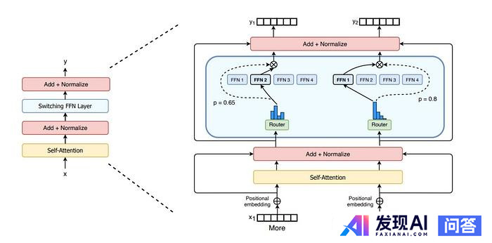

进入Transformer时代后,Google(2020年)在Transformer上做MoE的经典设计,主要包括Transformer MoE层设计和辅助负载均衡损失。
Transformer MoE层:用MoE层替换Transformer的FFN层:对于一个token 分别通过门控网络和专家网络计算门控值和专家输出,然后用门控值加权多个专家输出来的结果。具体如下:
  • 门控计算:
  • 专家计算(专家就是FFN网络)
多专家结果加权就和得到MoE的输出
注:这里的专家是token级专家,每个token都会做专家路由。此外专家是稀疏激活的,是根据门控值取topK个专家来融合计算最终的结果。GShard最多激活权重最高的2个专家。

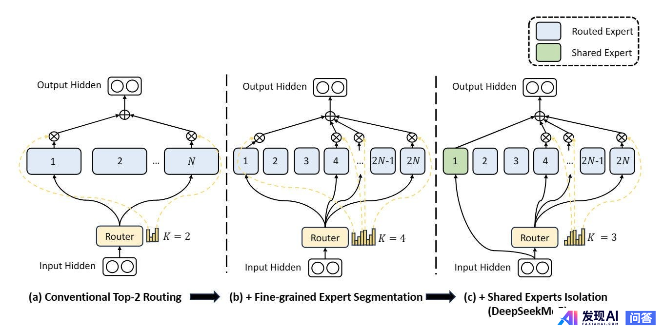

为了使MoE架构更好地融入大模型体系并克服传统MoE模型的训练难题,DeepSeek采用了细粒度专家+通才专家的思路。这种思路不再依赖于少数大型专家结构,而是使用大量极小的专家结构。这种方法的核心在于将知识空间进行离散细化,以更好地逼近连续的多维知识空间。

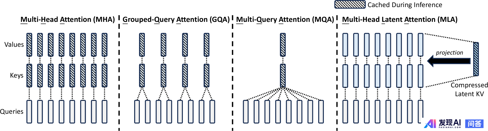

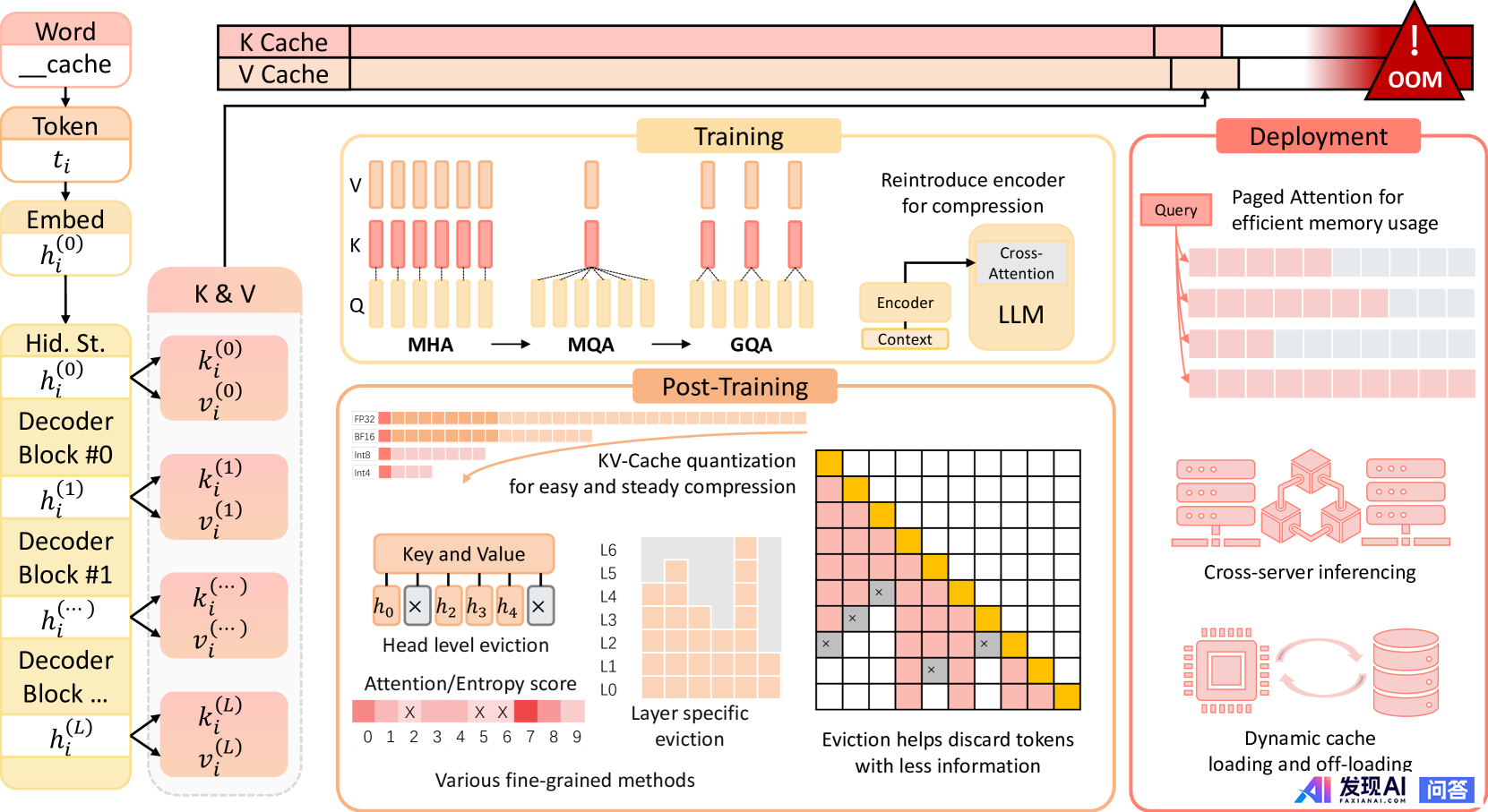

从KV Cache(KV缓存)说起在传统的Transformer模型中,推理过程中需要重新计算所有过去Token的上下文,这通常涉及重复计算,导致效率低下。为了提高效率,常用的方法是缓存过去Token的内部状态,特别是注意力机制中的键(Key)和值(Value)向量,即KV缓存。
MLA的原理与优势DeepSeek采用的Multi-Head Latent Attention(MLA)技术显著减少了KV缓存的大小,从而降低了计算成本。MLA通过对KV矩阵进行有损压缩,将其转换为低秩形式,即两个较小矩阵的乘积,在推断时仅缓存这些潜向量。这种方法比分组查询和多查询注意力更为有效,减少了KV缓存的同时保持了性能。。

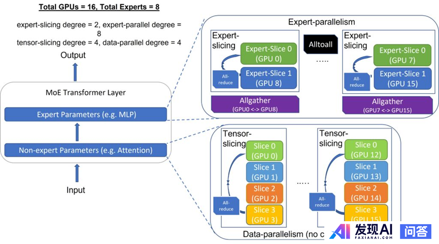

EP专家并行PCIe工程优化,提升性能
V3模型应用了16路PP、64路EP跨8节点,以及ZeRO-1 DP,实现高效训练。

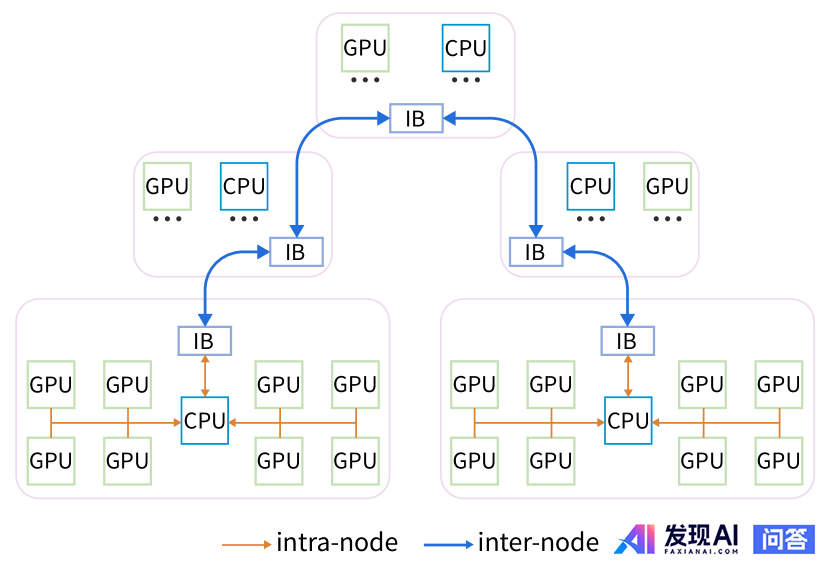

3.1.2 针对软件并行策略的硬件优化
为了配合HAI-LLM训练框架(软件),DeepSeek采用两层Fat-Tree拓扑+ InfiniBand (IB)作为集群架构(硬件)。这一集群架构的核心思路是减少互连层次,降低训练的综合成本。相对DGX-A100 的标准万卡集群三层Fat-Tree的1320个交换机,DeepSeek的同规模集群仅仅需要122台交换机,至少节省了40%的互连成本。

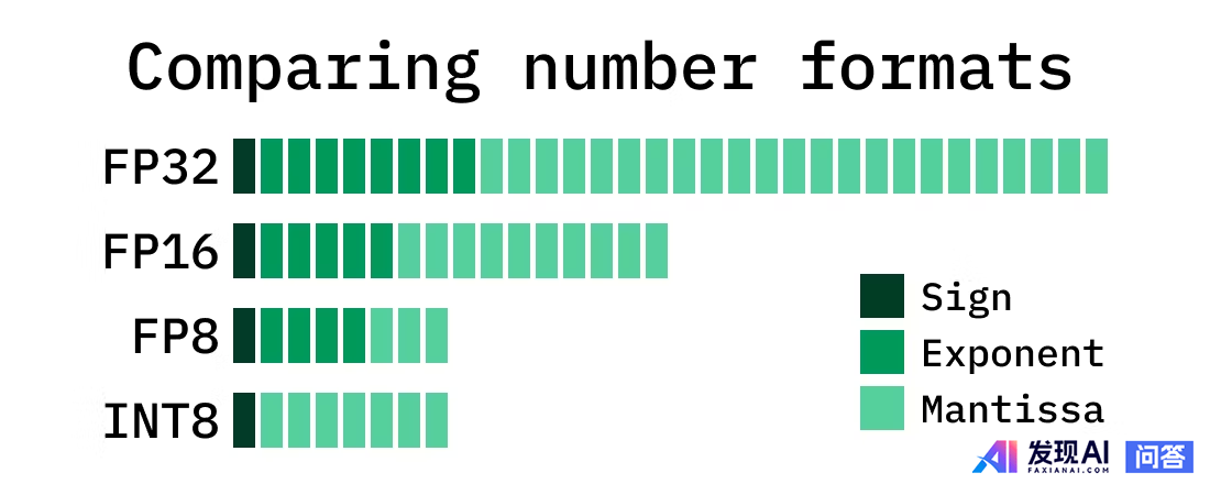

3.2 FP8 训练框架体系
3.2.1 低比特训练框架的构建
FP8与其他数据格式空间对比:FP8仅占FP32的1/4空间,提升计算速度,降低存储消耗,但精度较低,训练风险增加。

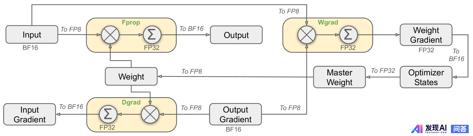

DeepSeek-V3采用FP8训练框架以减少显存使用,优化措施包括:1)细粒度量化:数据分组缩放,保持精度。2)在线量化:实时计算缩放因子,提高转换精度。3)提高累加精度:中间结果用FP32存储,减少误差累积。4)低精度/混合精度存储与通信:FP8缓存处理激活,关键组件保持高精度。
4)低精度/混合精度存储与通信
为了进一步减少 MoE 训练中的显存和通信开销,该框架基于FP8 进行数据/参数缓存和处理激活,以节省显存与缓存空间并提升性能,并在 BF16(16位浮点数)中存储低精度优化器状态。
该框架中以下组件保持原始精度(例如 BF16 或 FP32):嵌入模块、MoE 门控模块、归一化算子和注意力算子,以确保模型的动态稳定训练。为保证数值稳定性,以高精度存储主要权重、权重梯度和优化器状态。
DeepSeek团队在FP8框架上的精细优化展现了其对GPU架构和训练误差的深刻理解,体现了强大的技术和工程能力。

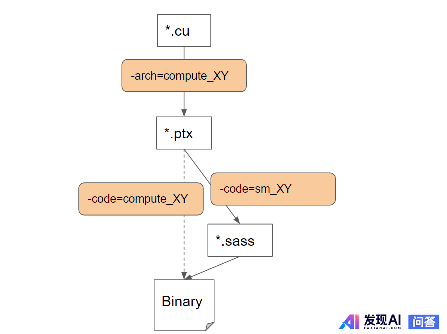

CUDA与PTX、SASS的关系可以这样描述:CUDA是高级编程语言,PTX是其中间表示,类似于汇编语言,而SASS是更低级的、特定于GPU型号的指令集。使用PTX并不打破CUDA的生态,而是为了更精细的硬件优化。
如图所示,PTX是CUDA生态的基石,而DeepSeek使用PTX,就像是在C语言中嵌入汇编,旨在提升性能,而非取代CUDA。这并不意味着打破了CUDA的地位,而是展现了对其生态深度的利用。

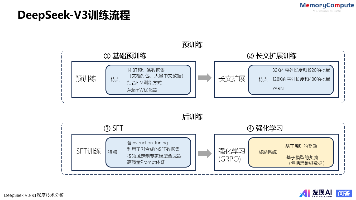

4 V3的训练流程
DeepSeek的R1是以V3为基础构建的(冷启动)。如果想深入理解R1的训练,就要先看V3的训练流程。V3的训练包括预训练(含基础预训练和上下文长度扩展)、后训练三个阶段。
在预训练阶段后,对DeepSeek-V3 进行了两次上下文长度扩展,第一阶段将最大上下文长度扩展到32K,第二阶段进一步扩展到128K。然后在 DeepSeek-V3的基础模型上进行包括有监督精调 (SFT) 和强化学习(RL)在内的后训练,使其更贴近人类的偏好。
DeepSeek-V3训练流程(来源:中存算)
4.1 V3的基础预训练
DeepSeek-V3 模型拥有671B参数,每个Token处理时激活37B参数。在专家路由机制中,每个Token激活8个专家,并通过限制每个Token最多发送到4个节点,有效减少了通信资源的消耗。多Token预测(MTP)的深度设置为1,意味着除了预测下一个Token外,每个Token还会额外预测一个Token。
在14.8T的预训练数据集上,V3采取了以下策略优化: 1)提升数学和编程样本的比例,优化预训练语料库,增强模型推理能力。 2)整合更多中文数据,特别是基于中国互联网的语料库,使V3能够熟练运用中文网络梗。 3)扩大多语言覆盖范围,不仅限于英文和中文。 4)优化数据处理和过滤算法,在保持语料库多样性的同时,最大程度减少信息冗余,并过滤掉争议内容,降低数据偏差。 5)通过文档打包技术,减少短文本块训练的浪费,且训练过程中未采用交叉样本注意力屏蔽。
高质量的数据结构和投喂顺序对大模型性能至关重要,但DeepSeek未公开具体的预训练数据构建方法。
4.2 V3长文扩展训练
在基础预训练后,V3使用YARN技术将上下文长度,按照两阶段训练扩展到128K,每个阶段包括1000步。在第一阶段,使用32K的序列长度和1920的批量来执行1000步训练。在第二阶段,采用128K的序列长度和480个序列的批量大小执行1000步训练。
4.3 V3的后训练/精调
V3的有监督精调(SFT)涉及: 1)梳理1.5M实例的指令精调数据集,定制多领域数据合成。 2)利用DeepSeek-R1合成推理相关SFT数据,实现模型互促训练。 3)为特定领域构建专家模型,通过复合SFT和强化学习生成两种SFT样本。 4)建立高质量提示体系,结合R1数据,通过强化学习增强模型能力。 5)非推理数据由DeepSeek-V2.5生成,经人工验证。
V3强化学习采用奖励模型和GRPO策略: 1)基于规则的奖励模型确保生成可靠性。 2)基于模型的奖励模型处理非收敛问题,降低奖励破解风险。
GRPO策略简化训练,无需显式价值网络,提高效率。流程包括采样、奖励计算、归一化、优势函数计算和策略模型更新。

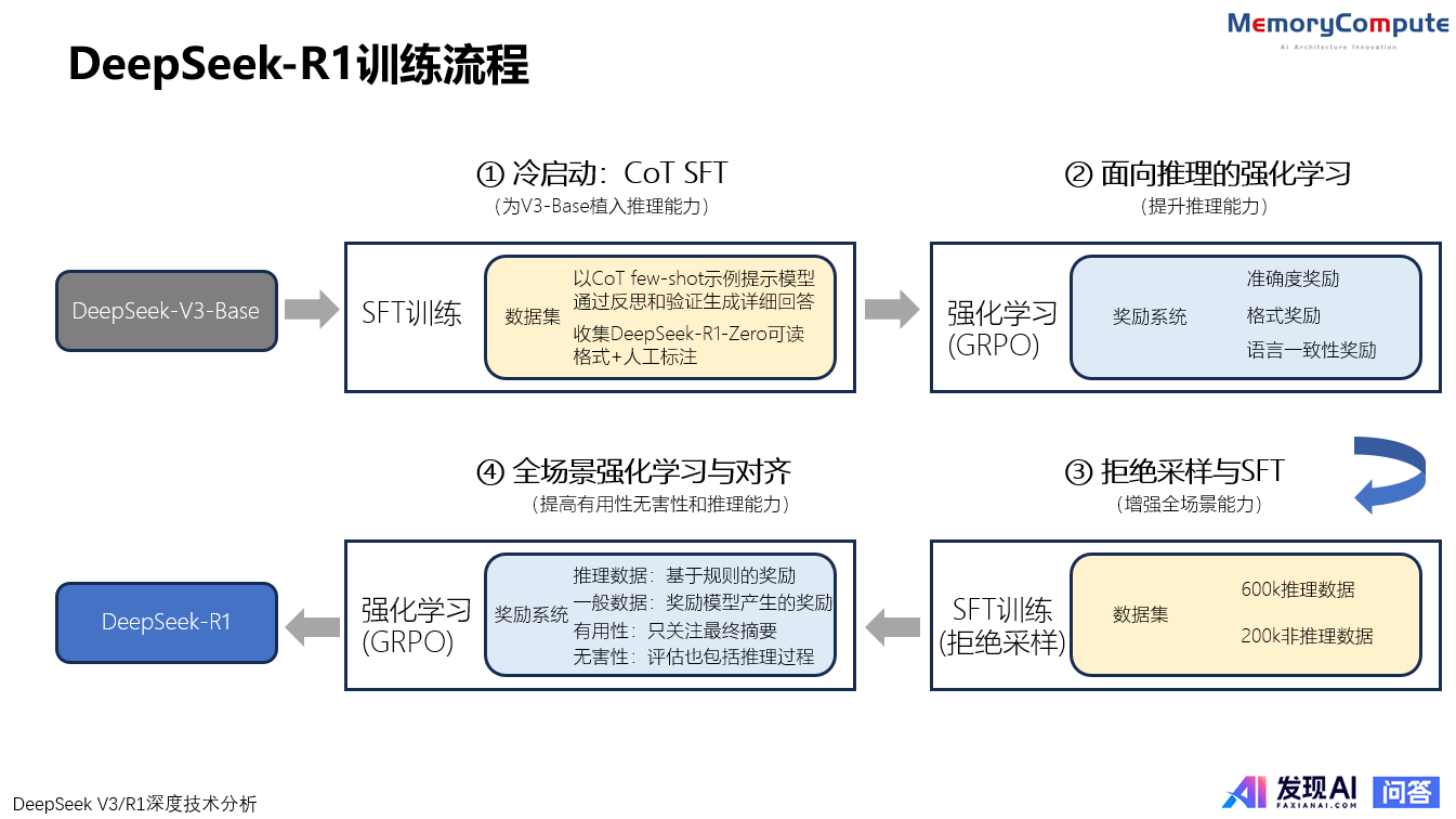

5.2 DeepSeek-R1的训练流程
DeepSeek-R1 的训练过程分为4个阶段,包括使用数千高质量CoT示例进行SFT的冷启动,面向推理的强化学习,通过拒绝抽样的SFT,面向全场景任务的强化学习与对齐。
两个SFT阶段进行推理和非推理能力的能力植入,两个强化学习阶段旨在泛化学习推理模式并与人类偏好保持一致。
DeepSeek-R1训练流程(来源:中存算)
5.2.1 冷启动(Cold Start):CoT SFT
与R1-Zero不同,R1首先基于DeepSeek-V3-Base进行有监督精调(SFT),以克服强化学习的早期不稳定。DeekSeek认为这种基于人类先验知识冷启动并进行迭代训练的方式更适合推理模型。
由于这一训练阶段主要采用CoT数据,将其称为CoT SFT。
为构建少量的长CoT数据,DeepSeek探索了几种合成方法:使用长CoT 的few-shot提示作为示例,直接提示模型通过反思和验证生成详细回答,以可读格式收集DeepSeek-R1-Zero 输出,并通过人工标注员的后处理来完善结果。在此步骤中收集了数千个冷启动样本以进行精调。
其中可读模式指为每个回答在末尾包含一个摘要,并过滤掉不易阅读的部分。其输出格式为 |special_token|<reasoning_process>|special_token|<summary>。

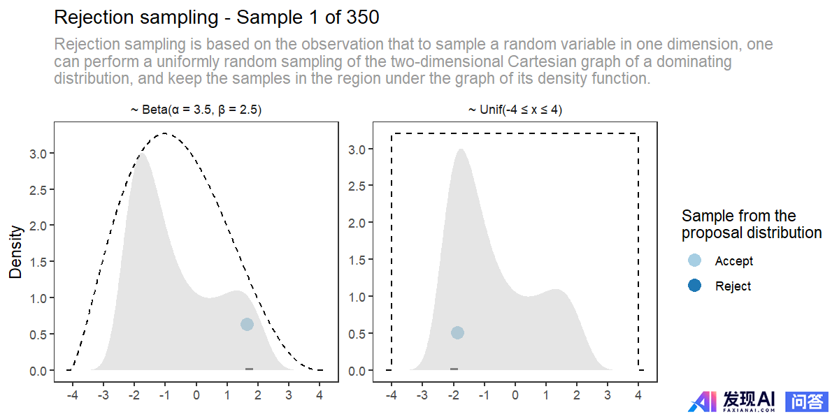

拒绝采样(Rejection Sampling)提供了一种桥梁,使用易于采样的分布来近似训练真正感兴趣的复杂分布。目标响应(ground-truth)从一组生成的回答经过拒绝采样生成,其分数由奖励系统确定。
拒绝采样(Rejection Sampling)是一种蒙特卡洛方法,和重要性采样一样,都是在原始分布难以采样时,用一个易于采样的建议分布进行采样,通过拒绝原始分布之外的采样数据来获得采样结果。拒绝采样只是为了解决目标分布采样困难问题,该方法需要原始分布是已知的。
拒绝采样示意

1)使用奖励信号和多种提示分布(Diverse Prompt Distributions)的组合来训练模型。
2)对于推理数据,利用基于规则的奖励来指导数学、代码和逻辑推理领域的训练过程。
3)对于一般数据,采用奖励模型来捕捉复杂微妙场景中的人类偏好。即参考DeepSeek-V3 管训练流程,采用类似的偏好对和训练提示分布。
4)对于有用性,只关注最终摘要,以确保重点响应对用户的实用性和相关性,最大限度减少对底层推理过程的干扰。
5)对于无害性,评估模型的整个响应,包括推理过程和摘要,以识别和减轻生成过程中可能出现的潜在风险、偏见或有害内容。
至此已完成R1的完整训练过程,获得了具备全场景推理能力的通用MoE模型,上下文长度均为128K。

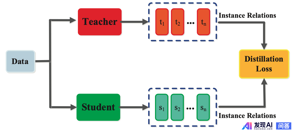

蒸馏是将复杂的大型神经网络压缩为更小、更简单的神经网络,同时尽可能多的保留结果模型的性能的过程。此过程涉及训练较小的“学生“神经网络,通过其预测或内部表示的精调来学习模拟更大、更复杂的“教师”网络的行为。
模型蒸馏方法(来源:互联网)
为了能够将推理能力迁移到MoE架构不适合的场景,DeepSeek选择Llama和Qwen系列开源大模型进行蒸馏,使相应的Dense模型也能获得推理能力。与使用强化学习相比,直接SFT更适合较小的大模型,蒸馏完成的Dense模型推理能力明显好于原开源模型。

2)根据从厂商和V3论文获得的实际部署方案,为保证MoE部分不同专家之间的负载均衡,会将共享专家和高负载的细粒度专家在集群的不同GPU做多个复制,让GPU把更多的热数据(发给共享专家的)跑起来,V3部署中每个GPU大概托管9个专家。如果考虑这9个专家中有一个是参数最多的共享专家,那么事实上每块GPU上的空闲细粒度专家占据的参数总和可能不超过单块GPU上总参数量的1/3。
MoE的跨GPU部署模式(来源:微软)

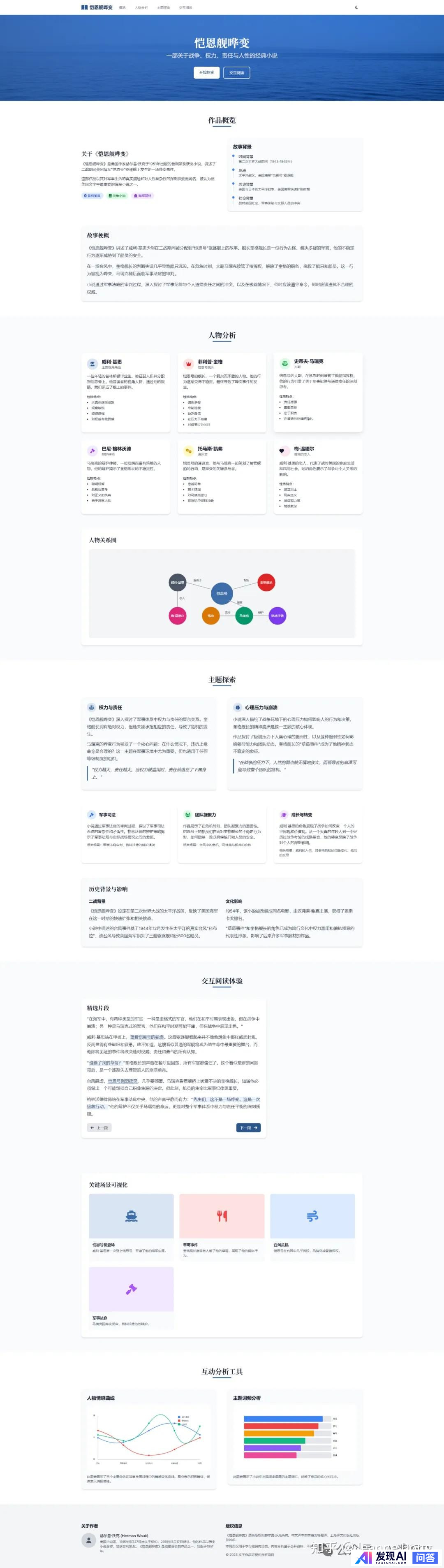

PK1:可视化长文本分析
自从看过人艺来上海演出的《哗变》,手机里那本《凯恩舰哗变》就一直是阅读进度50%的状态。这次我扔给了V3-0324和Claude 3.7,让它们帮我阅读了一下。同样的提示词,要求产出一个分析结果的网页,用户可以交互,移动端pc端自适应。
以下是它俩交的作业。
DeepSeek-V3-0324的可视化作业第一稿
Claude 3.7的可视化作业第一稿
两个模型都完成了内容提炼、响应式目录、深浅色模式切换的要求。
从内容质量上来看,DeepSeek做了故事时间线,好评!但是在人物分析上还是不够,人物关系图也没有完成。但是整体上,还是一个可以食用的页面。而Claude 3.7不亏是神,完成度很高,很有细节。而且这样一对比,中西方互联网的UI审美偏好就很明显。
只不过现在有了DeepSeek-V3-0324,国产大模型的审美跟它的差距越来越小。

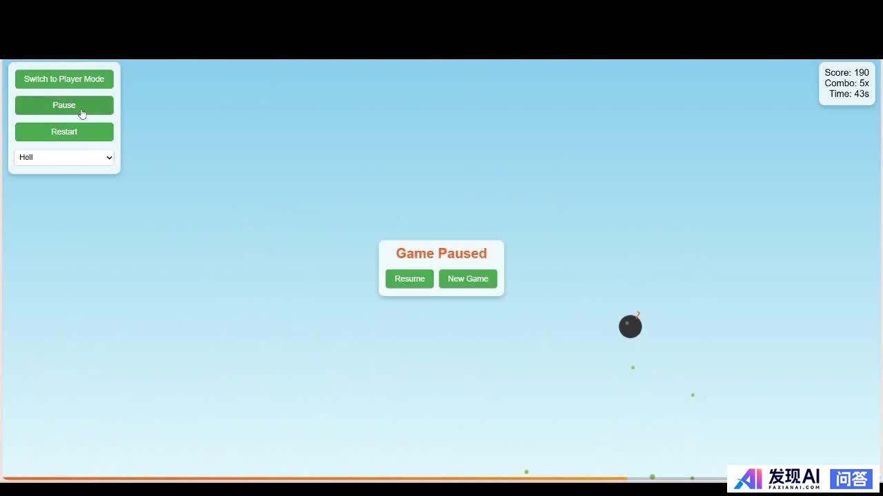

PK2:编一个HTML小游戏
大模型直接直接做小游戏已经不是新鲜事了,Claude 3.7写代码已经封神了。我拿了一段prompt分别给Claude 3.7和DeepSeek-V3-0324,做一个切西瓜游戏。这个游戏在ipad早年间是童年回忆(bushi)啊有木有?
一段文字prompt直出,各有各的问题。
DeepSeek-V3-0324做的切西瓜游戏
https://www.zhihu.com/video/1888226411413762437
Claude 3.7做的切西瓜游戏
https://www.zhihu.com/video/1888226525465264507
我就说DeepSeek一个中国的大模型,直接给我整英文界面,这个界面还相当复古,美学上不是我的菜。但是我喜欢水果爆炸的粒子特效,很有爆汁感有木有?
Claude的界面就很游戏,恍惚回到“捕鱼达人”的年代。但是,很重要的一个逻辑出现了问题:暂停后没法回到游戏或者重开?
这俩作业都是可玩的,DeepSeek这一版的编程能力真的也不差Claude多少!
