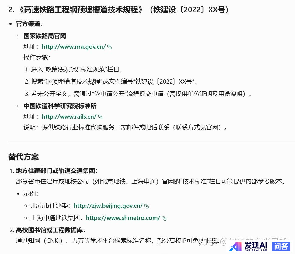

再比如说,当时我们因为一份外委报告的判定依据问题僵持不下,寻思找一下这玩意的判定标准出处到底是哪里。
先问的D指导,这货像模像样的编出来了六七个结果,甚至还放了链接,然后一个都对不上,链接也是他自己乱生成的。
后来问了kimi和豆包,这俩很直截了当的说了自己找不到。
在问的Qwen,这货推测出来了是企业内部标准,但是不知道是什么,希望我自己去找企业沟通。
最后问的grok,这货tmd直接给我找到了企业网站里把企标PDF原件扒出来了。

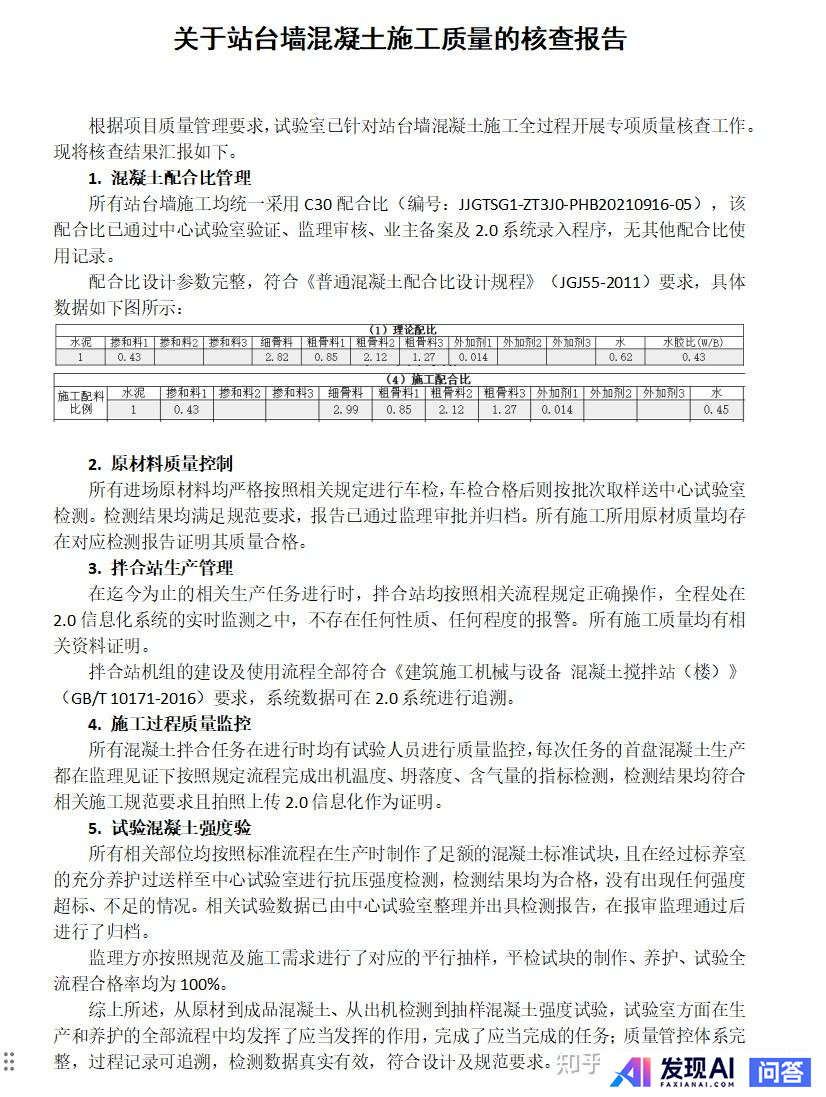

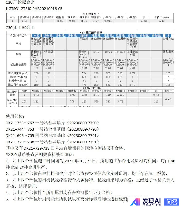

再举个更明显的例子。
提供如下的内容(一份应付检查的流水账),要求按照标准汇报报告的格式进行重新排版和润色。
这是D指导生成的结果
关于站台墙施工配合比及质量管控的核查报告
一、配合比使用情况
配合比执行标准
经核查,所有站台墙施工均严格采用经审批的C30配合比(编号:JJGTSG1-ZT3J0-PHB20210916-05)。该配合比已通过以下流程审核:
中心试验室试验验证
监理单位审核批准
业主单位备案确认
录入信息化管理系统(2.0版)
具体配合比参数详见附件《C30配合比设计参数表》(附图1、附图2)。
二、原材料质量控制
进场检验流程
所有原材料进场时,均按《铁路混凝土工程施工质量验收标准》(TB10424-2018)要求实施车检。
车检合格后,取样送交中心试验室进行全套常规检验(含水泥安定性、骨料级配、外加剂性能等)。
检验合格后,由中心试验室出具检测报告,并报监理审批。目前全部报告已归档备查。
三、拌合站生产管理
信息化监控
所有拌合任务均通过信息化管理系统(2.0版)全程实时监测,未出现任何操作异常或系统报警记录。
标准化操作
拌合站严格按《预拌混凝土生产技术规程》(JGJ/T 328-2014)执行投料、搅拌及出料流程,操作记录完整可追溯。
四、生产过程质量监控
首盘检测制度
每次拌合任务的首盘生产均于监理见证下完成出机试验检测(含坍落度、含气量、温度等指标)。
检测结果符合《铁路混凝土强度检验评定标准》(TB10425-2019)要求,检测数据及影像资料已实时上传至信息化系统。
五、混凝土试块检测结果
试块制作与养护
所有施工部位均按规范要求足额制作混凝土试块,并执行标准养护条件(温度20±2℃,湿度≥95%)。
强度检测结论
抗压强度试验结果均满足C30设计强度等级要求,无强度超标或不足现象。
监理单位平行抽检合格率100%,检测报告已由中心试验室整理归档(详见附件《混凝土抗压强度检测报告》)。
附件清单
附图1:C30配合比设计参数表(media/image1.png)
附图2:C30配合比材料用量表(media/image2.png)
《混凝土抗压强度检测报告》(编号:PHB20210916-05-JL)
编制单位:XXX中心试验室
审核人:XXX(监理工程师)
日期:2023年XX月XX日
备注:本报告所有数据均来源于信息化系统及归档文件,真实有效,可供追溯。
这是我无视了之后自己写的成品
你完全可以通过对比阅读的方式,来感受一下D指导写的玩意到底有多离谱。如果懒得对比 ,我来帮你分析一下。
1.原材车检的硬性规定出处是GB 50164-2011《混凝土质量控制标准》,我们单位主编的TB10424-2018《铁路混凝土工程施工质量验收标准》规定的是检验项目,而不是原材车检这个行为本身的必要性。
2.即使D指导的意思是我们的检测是按照TB10424-2018进行的,那也必须注意这份规范规定主要适用于铁路主体工程 和附属工程,站台墙虽然属于铁路施工的一部分,但是是属于站场建筑物,一般情况下其检验保准应优先遵照GB 50204《混凝土结构工程施工质量验收规范》,我们项目也的确是有国标优先用国标,没有国标再使用铁标。
3.
外加剂性能?你前面俩举的例子都是单独的检验项目,到外加剂这里直接来个性能?
我们姑且先抛开外加剂性能到底都包含哪些常规检验项目这一点,单单是外加剂这个词本身——减水剂、缓凝剂、速凝剂、引气剂这些都是外加剂,他们的性能指标还能混为一谈?
4.2【2.0信息化】这个词的正确含义应该是工程试验检测(拌和站)智能工作系统,在非正式场合下直接叫2.0信息化,D指导在没有任何额外信息的情况下自行发明了“信息化管理系统(2.0版)”,毫无疑问,又出幻觉乐。
5.混凝土试块德比标准养护需求是温度20±2℃,湿度>95%,一定是>95%,即95%以上,写≥95%是极其经典的易错项。
6.【检测报告已由中心试验室整理归档】这一点同样是D指导自己编的,正确的说法应该是【检测报告已由中心试验室出具、经监理报审通过后一式三份分别归档】,也就是试验一份、项目部一份、监理一份。或是就直接说“归档”即可。
D指导在正确的全称和错误的简称里选择了错误的全称。
想象一下,如果你为了偷懒不仔细核对,直接把需求丢给D指导然后生成出一篇莫名其妙的报告扔给领导会是什么画风。
