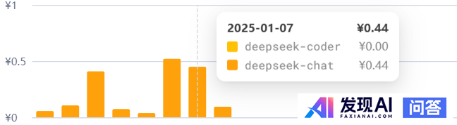

目前用的免费赠送的10元额度,有效期一个月,这周高强度使用(疯狂加班周,每天干了12小时那种),每天消耗也不过五角钱。
尝试一周之后就充值了100块,感觉还是很实惠的,加免费送的10元额度,估计能用一年(按工作日算)。

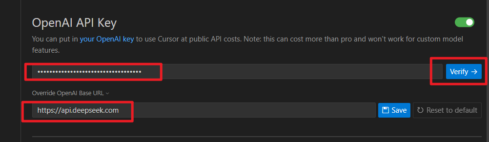

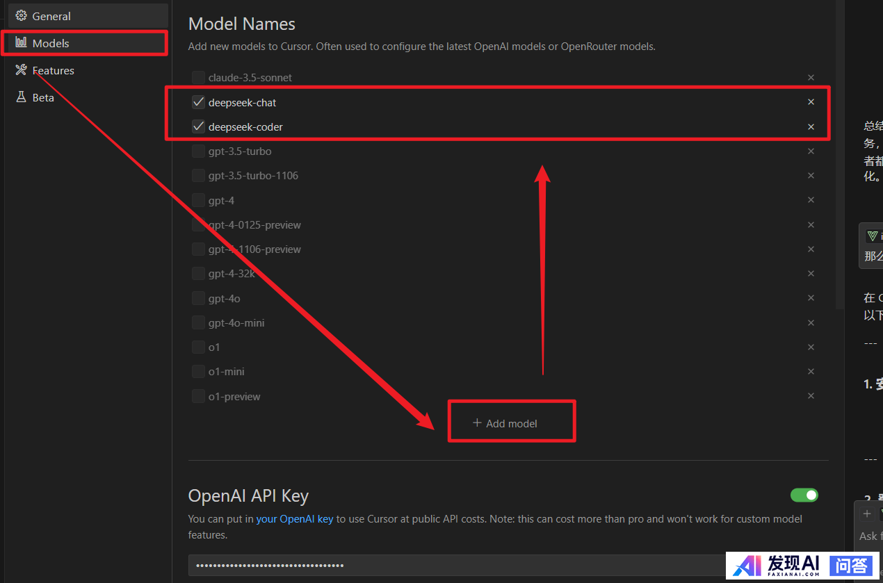

同样的,在生成 api_key 之后,将其配置到 cursor 中。这个是要打开 cursor settings,具体这样配置:
如图:点 Models,再点 Add model,我这添加了两个 deepseek-chat 和 deepseek-coder(评论区大佬说V3之后chat和coder合并了,那么现在配置只需要添加deepseek-chat即可)。
评论区大佬补充提醒:注意,要将其他模型都取消勾选再verify
往下拉,在 Open API Key配置项这里将生成的 api_key 填进去,再用https://api.deepseek.com 覆盖Base URL,最后点击 Verify 校验通过,那么就能用了。
