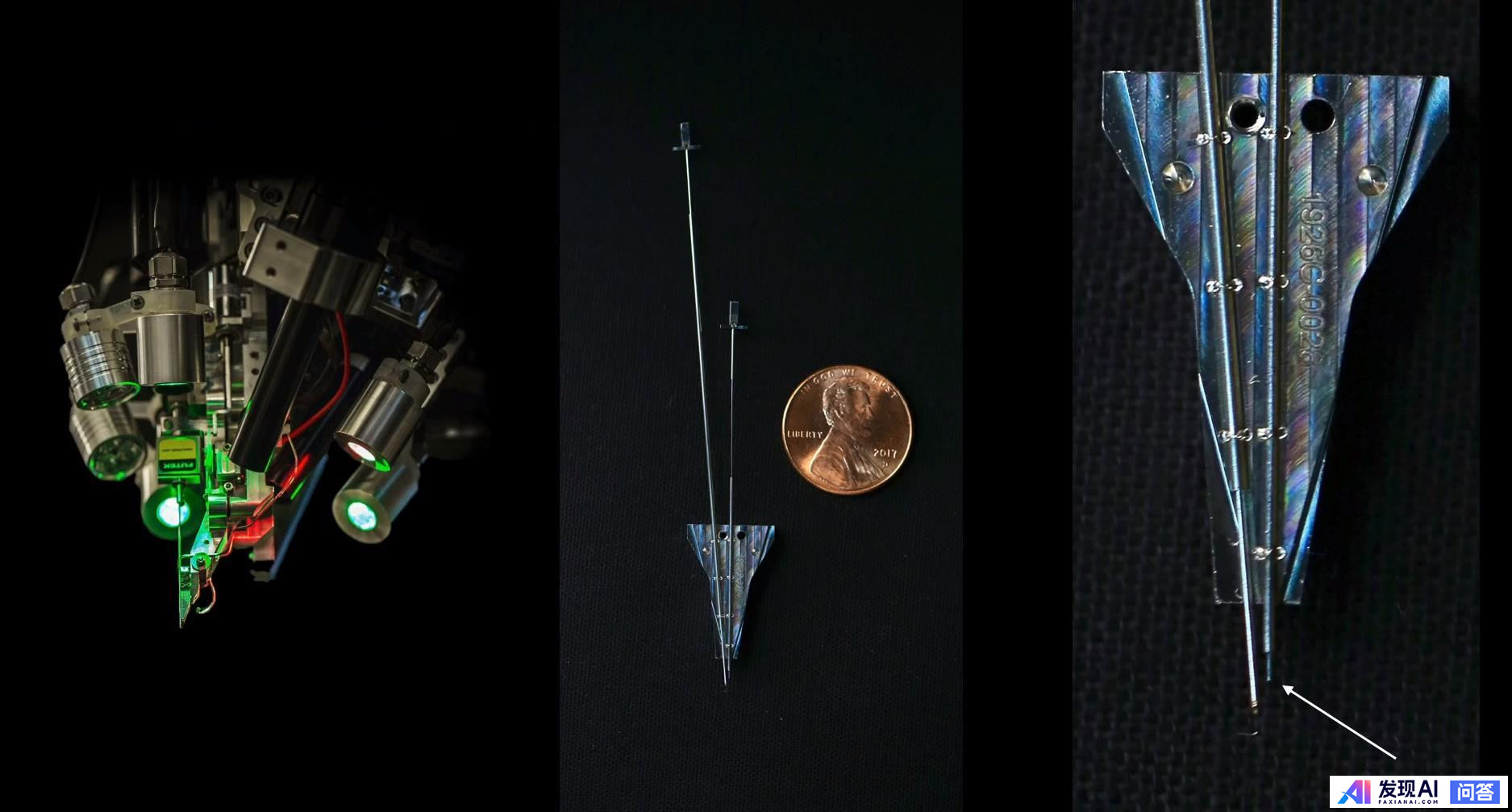

这次公布的Neuralink侵入式脑机接口技术分为四个部分,丝线、手术机器人、外置芯片以及算法。
丝线是会植入人脑的电极,通过与神经元接触获得脑内输出的信号,从而了解到人在想什么
Neuralink将电极做得与发丝一般轻柔,且仅有4~6微米的直径,尽可能地降低了电极植入对大脑的影响。
由于是业界首创的方案,Neuralink还开发了被称作“缝纫机”的手术机器人,来执行植入电极的微创手术。
“缝纫机”会在植入时提供更精准的操作,并且能够自动避开血管,大幅降低植入对大脑可能的损伤
丝线并非是世界上第一个会植入大脑的电极,目前已经有数个使用犹他电极的植入案例,主要采用气锤将看起来像钉板的电极植入脑中。虽然行之有效,但这样的植入方式可能造成对脑中语言或者其他功能区的伤害。
在电极形态和植入方式上都尽可能减低损伤可能性,马斯克同时也表示:尽管Neuralink当前需要在头颅开孔来完成置入,但未来将改为使用激光开孔,让手术对身体的影响降到更低

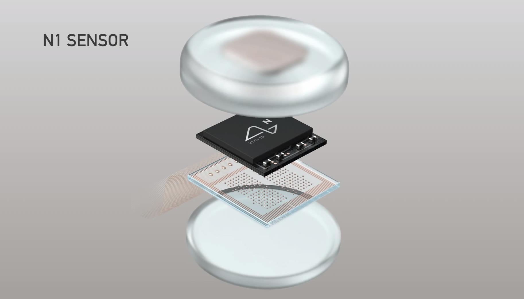

于是Neuralink在这套脑机接口中设计了一块用于信号识别、转换的外置芯片,其中的核心部件便是N1传感器。相比其他方案的硕大接收器,仅有指甲盖大的N1传感器小了许多
侦测到大脑活动的芯片会通过USB-C连接,把信号传输到耳后的外挂接收器上,这也整套方案中唯一的外置部分。

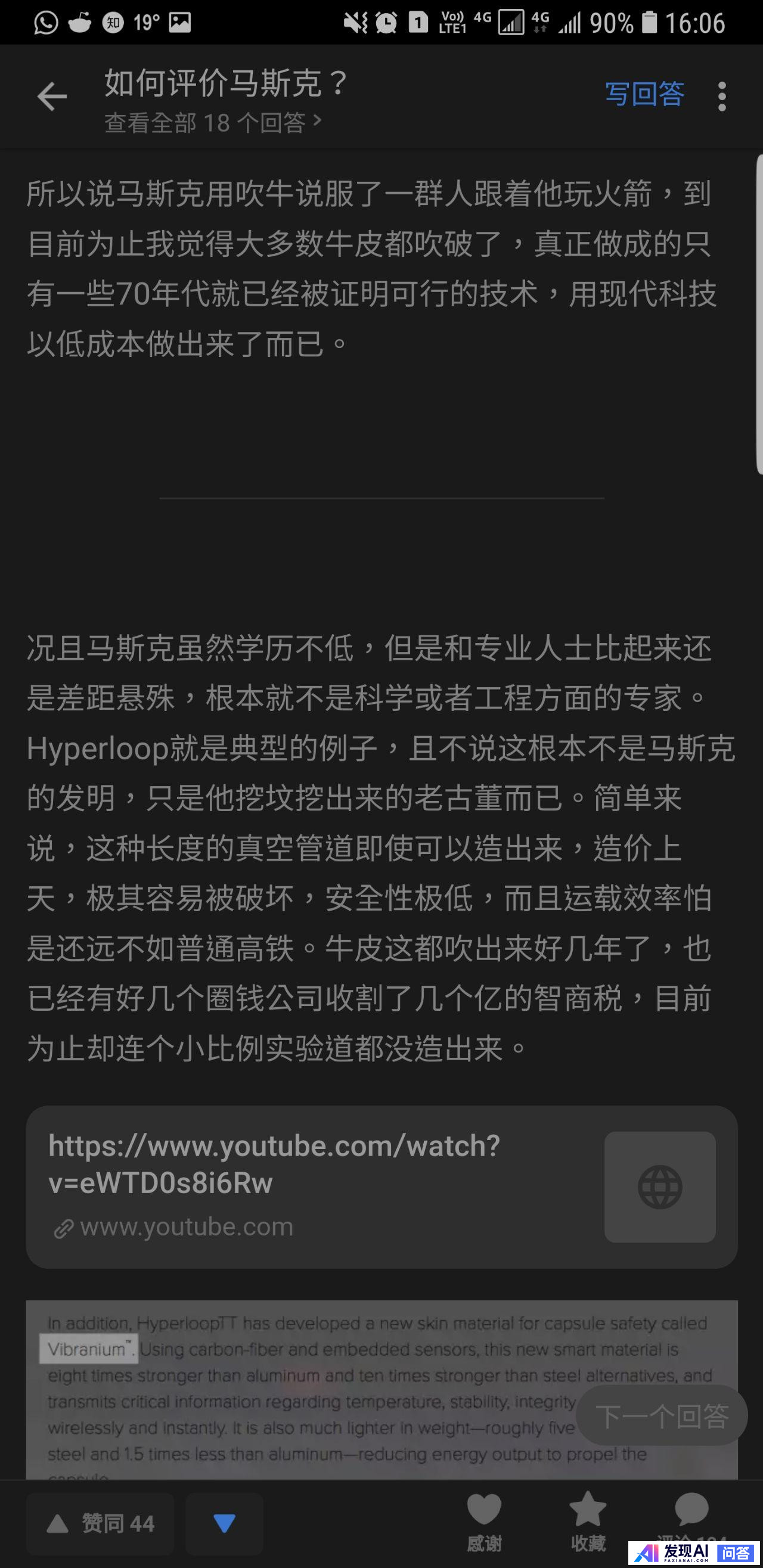

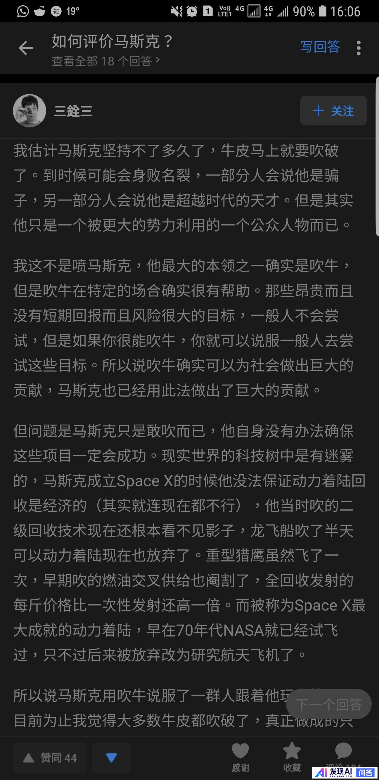

實名反對 @三銓三 的胡扯,說hyper loop吹牛可以,拿spacex說事就是胡扯。
先看看他扯了什麼

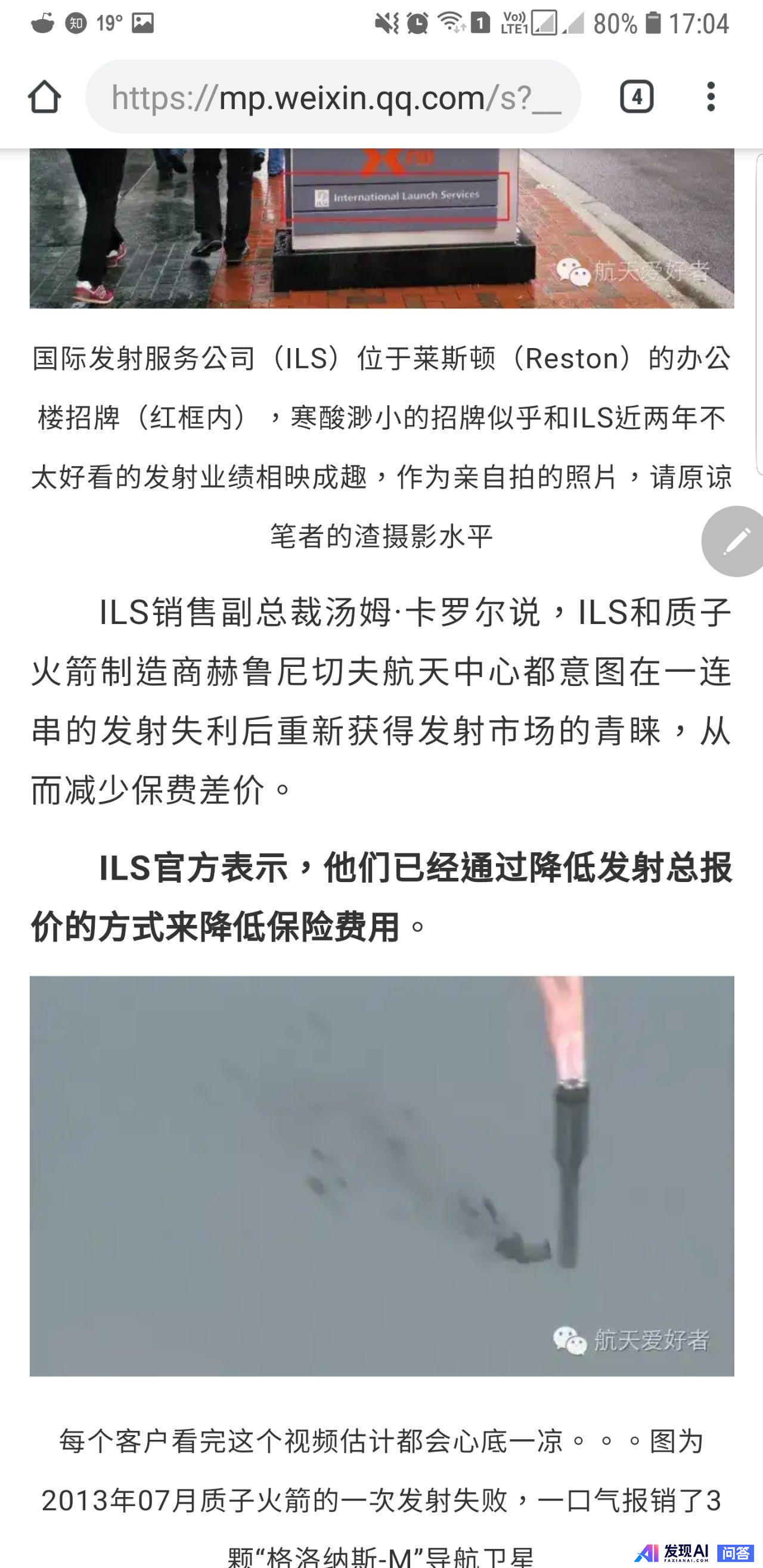

為什麼spacex不公佈精確發射費用?發射報價敏感性了解一下,發射價格會直接影響保險的價格,所以一般不會列出詳細報價
轉載自航天愛好者編譯文章。

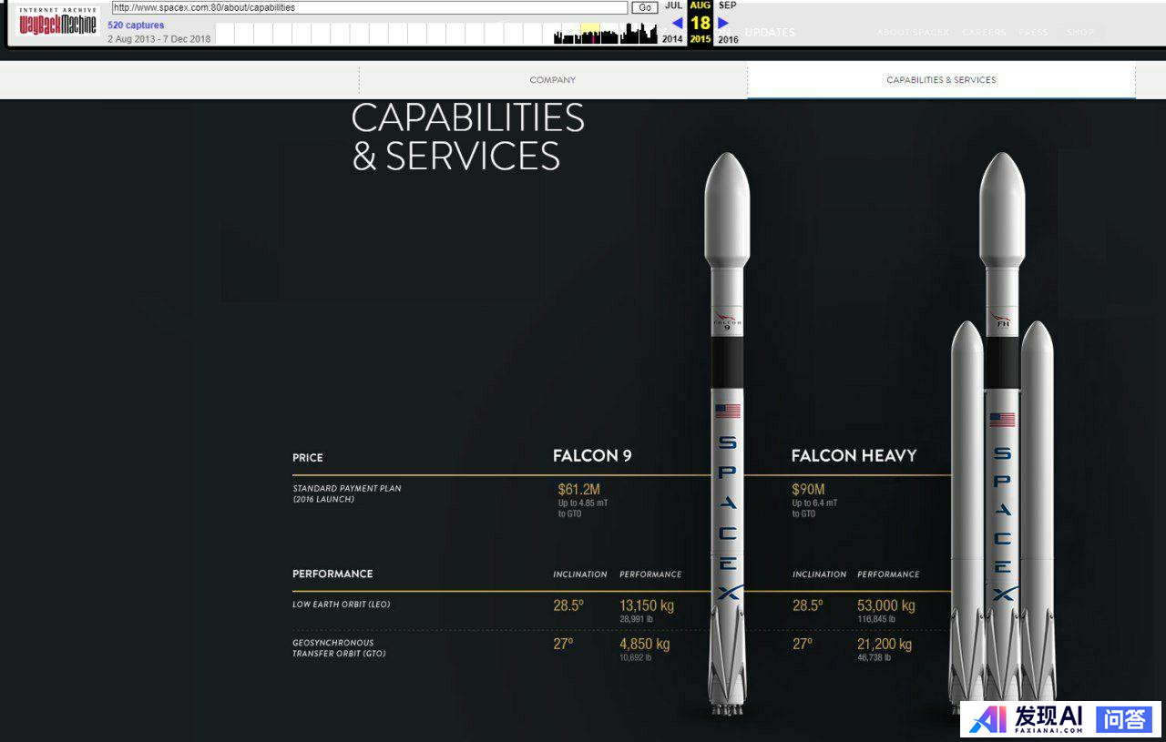

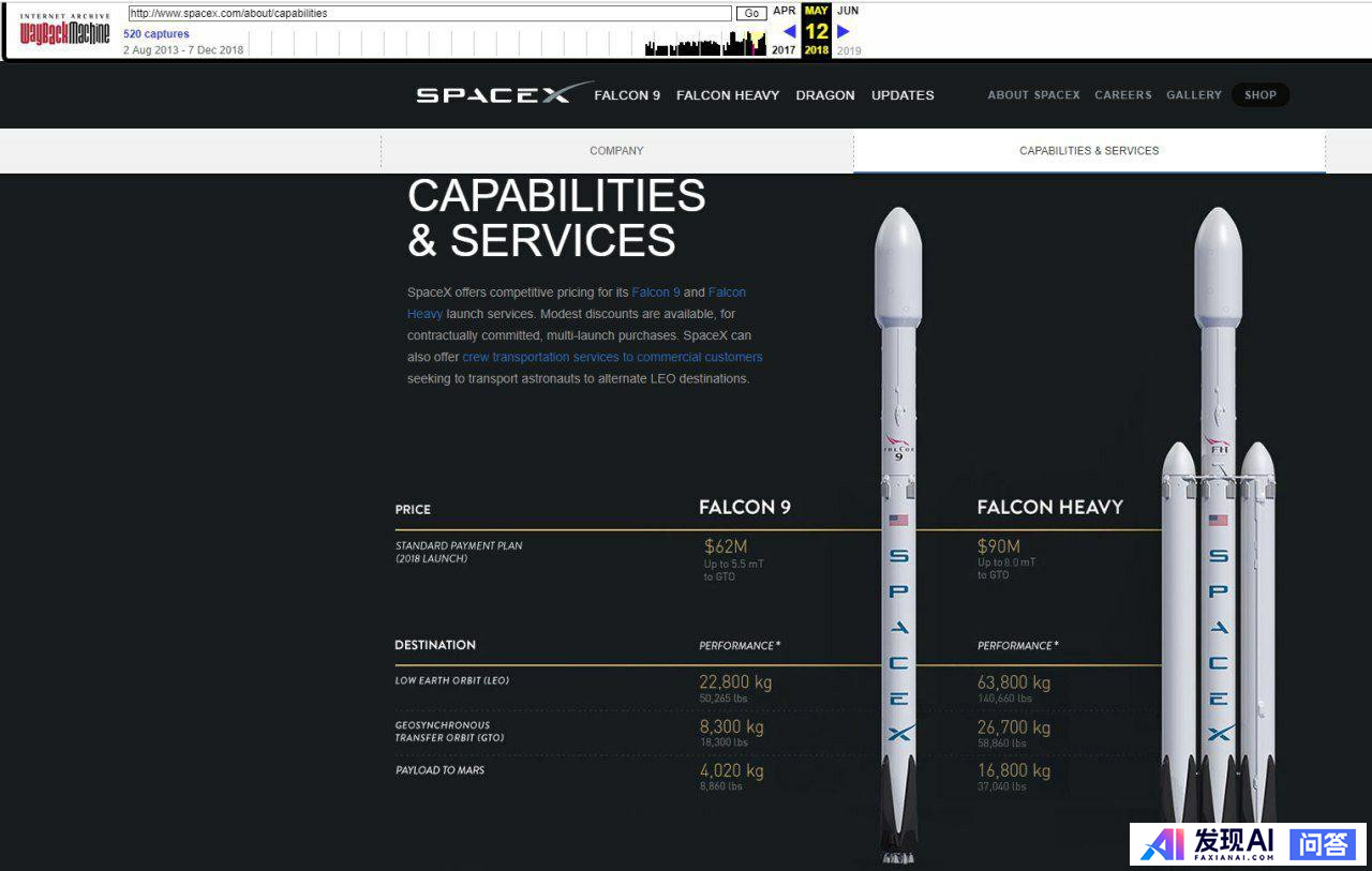

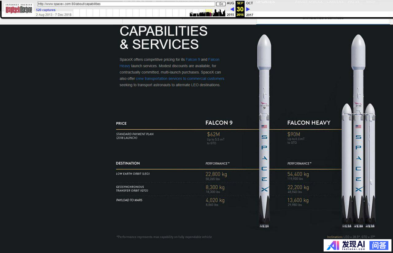

@三銓三 亦再度胡扯spacex以前有公佈回收版獵鷹的能力和價格。我翻遍了Web archive 2013到現在的記錄,一直沒有列出。網頁的日期在版面上方,可以自己驗證。

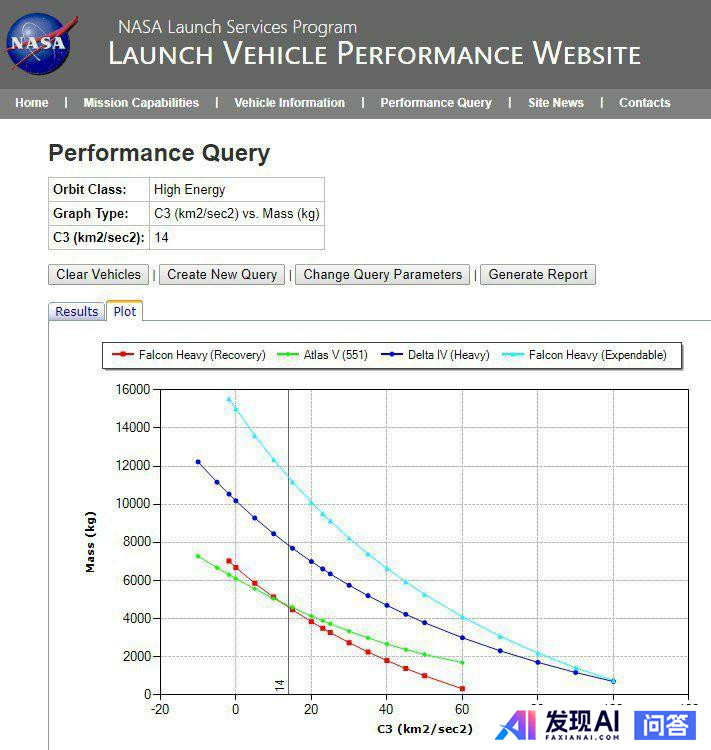

NASA實力打臉:
這個是NASA發射載具能力列表,任何人可以隨意查詢資料。我選擇了獵鷹9號陸收和海收的數字,加上宇宙神401 421(代表以後波音star liner的配置) 431,直射400km 51.6度圓軌道作比較。獵鷹9海收運力14500kg,陸收也有接近11噸。 “獵鷹9回收只有7噸運力”的說法不攻自破。
spacex獵9 22.8噸/獵重63.8噸的運力是用180x180 28.5度的軌道來計算的,所以400x51.6必定沒有22噸,個人估計18-19噸差不多了。 11除以19是不是1/3你心中難道沒有B數?
就算是獵重,運力損失的確有可能損失超過2/3,不過這個是煤油機二級的鍋,而不是回收方法的鍋。要一台煤油機去跟變態的RL10去比是不是傻了?
即便如此,雙助推海收核心拋棄的“一次性模式”依然擁有比462s比沖RL10B2的D4H要好。
(圖解,獵重回收=全回收,雙助推回陸地核心海收,拋棄=助推回收核心拋棄)
所以可以預見的是,重型GEO衛星/洞察號這類型的火星任務會用回收版,拋棄版估計只有大型火星任務以及中型木星/土星任務會使用。Europa Clipper 六噸多往木星因應SLS無限推遲已經有打算獵重核心拋棄版本+Star48上面級去打了。
(NASA網頁沒有獵重打LEO/GTO/直射GEO的數字,故此略去)

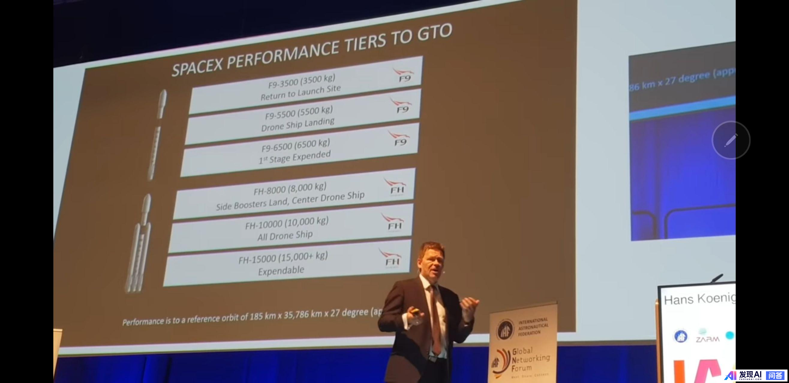

spacex在18年的IAC上公佈了獵鷹系列的GTO運載量
他們的數字很保守了,要知道C3=0雙回收芯級拋棄的運力是16噸,GTO C3大概在-10左右。
