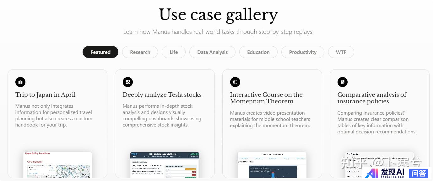

Manus 牛在哪里?最直观的是看官方网站展示、以及用户自发展示的使用用例,极客公园部分整理如下:
    旅行规划:不仅整合旅行信息,还为用户创建定制旅行手册。例如,为用户规划日本四月旅行,提供个性化的旅行建议和详细手册。股票分析:进行深入的股票分析,设计视觉上吸引人的仪表盘展示全面的股票洞察。例如,对特斯拉股票进行深度分析,创建可视化仪表盘。教育内容创建:为中学教师创建视频演示材料,解释动量定理等复杂概念,帮助教师更有效地教学。保险政策比较:创建清晰的保险政策比较表,提供最佳决策建议,帮助用户选择最适合的保险产品。供应商采购:在整个网络中进行深入研究,找到最适合用户需求的供应商,作为真正公平的代理为用户服务。财务报告分析:通过研究和数据分析捕捉市场对特定公司(如亚马逊)的情绪变化,提供过去四个季度的市场情绪分析。创业公司列表整理:访问相关网站识别符合条件的公司,并将其整理成表格。例如,整理 YC W25 批次的所有 B2B 公司列表。在线商店运营分析:分析亚马逊商店销售数据,提供可操作的洞察、详细可视化和定制策略,帮助提升销售业绩。

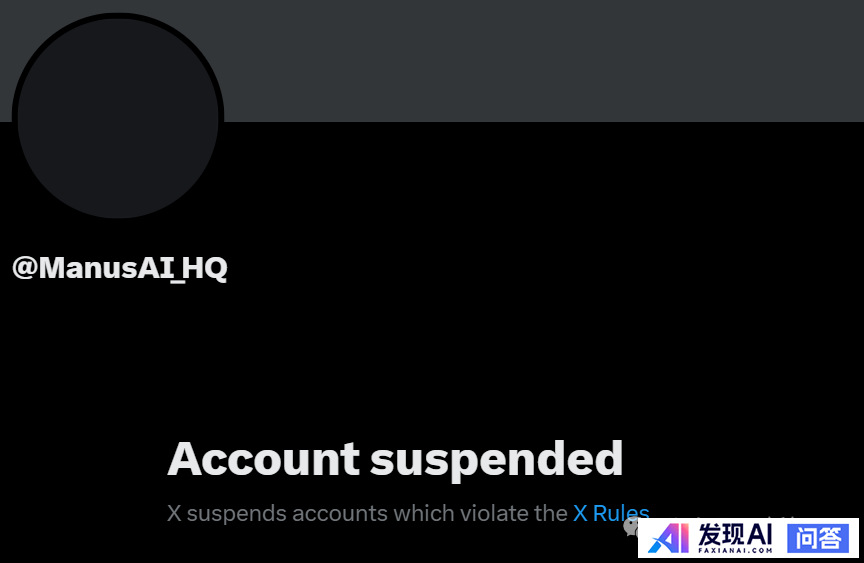

最新消息,就在刚刚,Manus AI的官方X账号已被平台冻结。

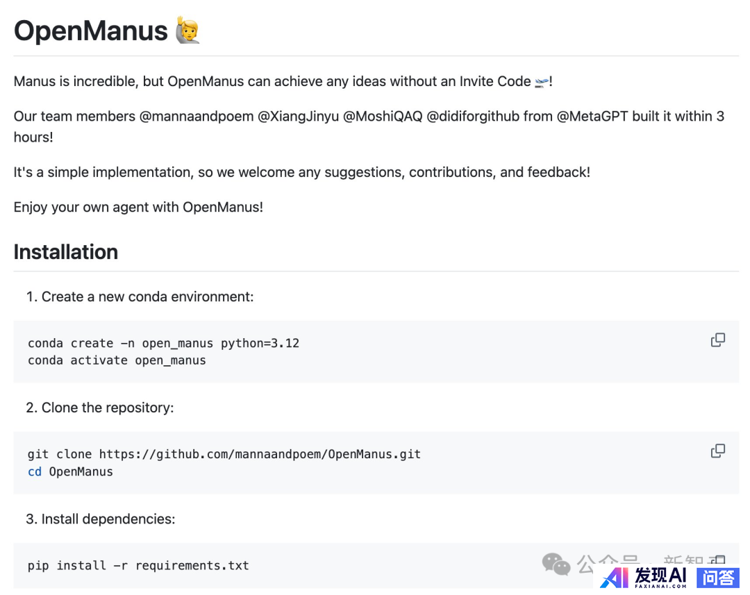

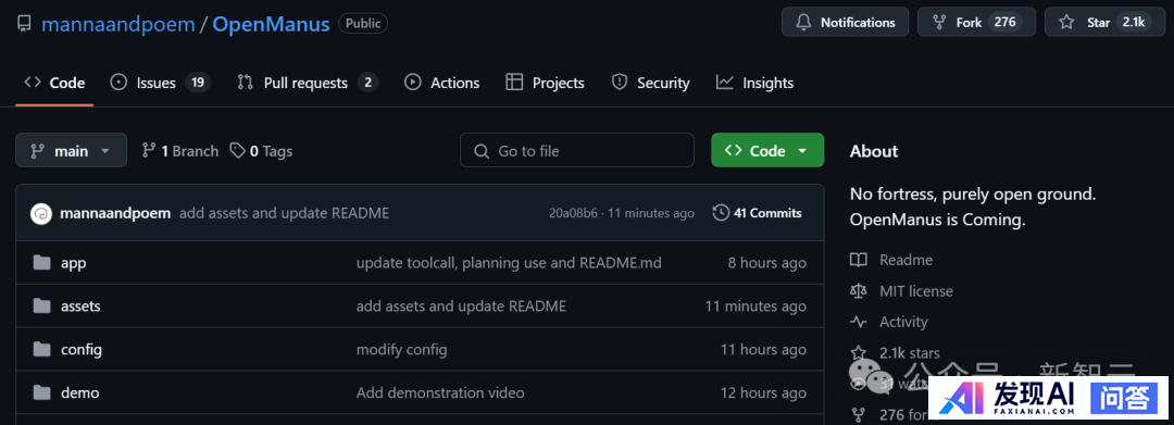

不过就在此时,开源界以迅雷不及掩耳之势上演了一波速度与激情——有这样一个项目,仅凭三小时的代码量,就掀翻了AI的高墙。
昨天晚上,GitHub开源了一个无需邀请码的OpenManus项目,刚刚开源不到一天,Star数就已经破千。
项目地址:https://github.com/mannaandpoem/OpenManus
现在,所有开发者都可以实测了。
其中最亮眼的,莫过于这句「只需修改config.toml即可开玩」,直接对封闭生态公开打脸。
创建环境,克隆项目并CD到目录,改一下config/config.toml里的大模型信息,再输入一行命令,就可以愉快地在terminal里体验了。
  1. conda create -n open_manus python=3.12
  2. conda activate open_manus
  3. git clone https://github.com/mannaandpoem/OpenManus.git
  4. cd OpenManus
  5. pip install -r requirements.txt
  6. cp config/config.example.toml config/config.toml
  7. # Global LLM configuration
  8. [llm]
  9. model = "gpt-4o"
  10. base_url = "https://api.openai.com/v1"
  11. api_key = "sk-..."  # Replace with your actual API key
  12. max_tokens = 4096
  13. temperature = 0.0
  14. # Optional configuration for specific LLM models
  15. [llm.vision]
  16. model = "gpt-4o"base_url = "https://api.openai.com/v1"api_key = "sk-..."  # Replace with your actual API key
  17. python main.py

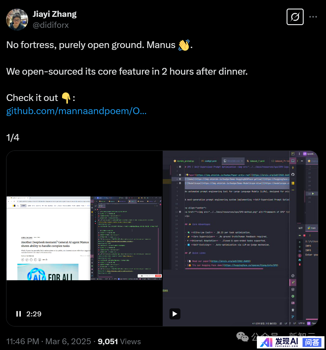

开源界3小时复刻Manus,跟邀请码说再见
来自国内的这支团队宣布:晚餐后2小时,OpenManus的核心功能直接开源!
没有邀请码,没有壁垒,这支团队用3小时的代码量,就把邀请码机制扫进历史垃圾堆,跟饥饿营销彻底说拜拜!
OpenMunus的作者均为MetaGPT的核心贡献者。

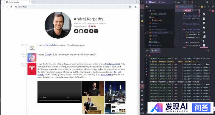

比如,我们可以给OpenManus这样一个任务:「对Karpathy的网站(https://karpathy.ai/)进行全面的SEO审核,并提供详细的优化报告,包括可执行的改进建议。」
OpenManus会展开思考,将自己的任务分解为如下几步。
首先,检查网站并收集基本信息
然后,分析关键的SEO要素
第三,检查技术性SEO方面的问题
最后,整理优化建议
明确任务细节后,OpenManus就打开Karpthy的网站,开始收集信息、展开详细分析。
整个思考过程,每一步都清晰可见。
,时长02:13
最终,它生成了一份完整、详实的Karpathy个人网站优化报告。
其中,它提出的高优先级任务如下:Meta标签优化(如优化页面标题,使其包含相关关键词)、技术设置(如创建并提交XML站点地图)、内容优化(如为所有图片添加alt文本、在个人网站上实施Schema标记等)。

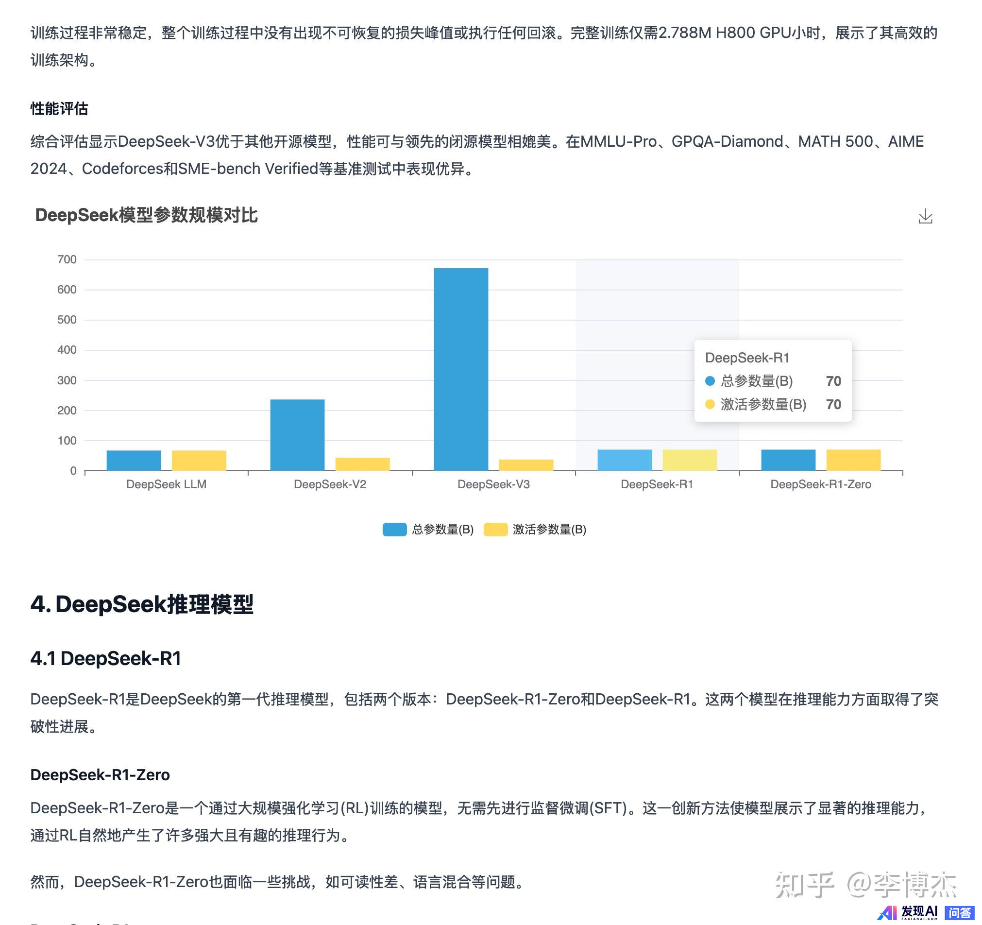

实测生成一份关于Manus的报告
问题来了:OpenManus能成为Manus的平替吗?

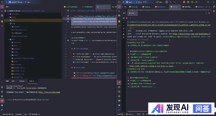

OpenManus的开发者HKUST(GZ)博士生Jiayi Zhang上传了一段实测视频。
视频中他给出了这样一段提示:
深度调研和Manus这个Agent有关的信息,自己整理信息,然后写一个新闻html页面介绍它,你写的html应该尽可能美观。

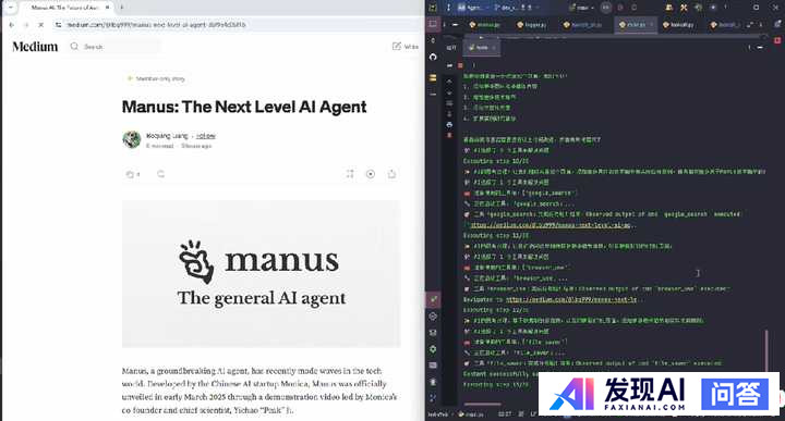

接着OpenManus就开始干活了。它将这个任务分步进行,首先使用GoogleSearch搜索Manus Agent的相关信息。
在这个过程中还不断打出思考过程:「好的,让我们继续深入调研Manus,我会逐步访问搜索到的重要链接,收集信息,然后创建一个精美的HTML网页。」
它开始不断调用工具「browser_use」,访问不同的文章来搜集信息。
整理完信息,OpenManus再次输出:「现在让我们使用正确的完整路径来打开HTML文件:」渲染完后,它就给出了网页的链接。
打开后可以看到完整的报告。然而,OpenManus的能力还不止于此,在视频中,它被人要求继续完善这个页面,添加更多具体的技术细节和实际应用案例。
接着它就又开始调用起「google_search」以及「browser_use」这些工具,很快就重新给出了一个新的页面网址。
可以看出,OpenManus给出的这份关于Manus的报告,包括了Manus的诞生与发展、技术架构与创新以及实际应用案例与未来展望等。
虽然这份报告的结构看上去比较完整,但是细节还是有点乏善可陈。

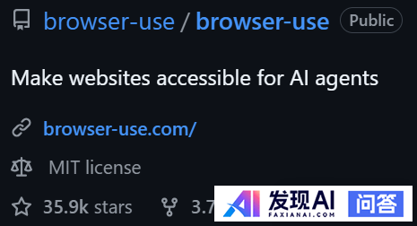

Browser-use:让智能体直接操作浏览器
在OpenManus项目中,很重要的一项功能就是Browser-use。
Browser-use是一种使AI智能体能够操作浏览器的简单方式。它在GitHub上开源,许多项目都使用了它的功能,目前已经获得有超过35.8k个星星了。
项目地址:https://github.com/browser-use/browser-use

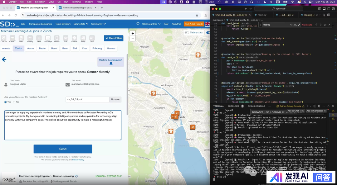

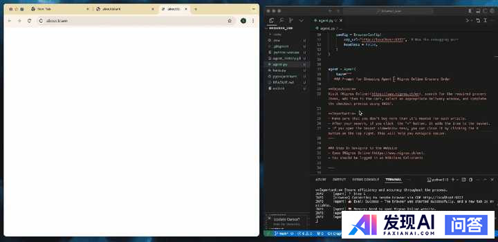

它通过提取网站的交互元素(如按钮、表单等),使AI能够自动化执行浏览器操作,例如填写表单、搜索信息或导航网页。这对于开发AI驱动的网络代理非常有用。
比如,它可以将商品添加到你的购物车,并完成结账。
甚至是阅读你的简历,然后帮你找工作!中途如果有需要,还会遵从你的指示。

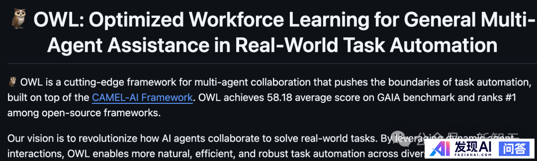

One More Thing:0天复刻Manus,OWL完全开源
不仅如此,另一个来自CAMEL AI团队的0天复刻Manus通用智能体,也被开源了。
这个名为OWL的项目,直接干到开源界GAIA的性能天花板,达到57.7%,超越Hugging Face提出的Open Deep Research 55.15%的表现。
项目地址:https://github.com/camel-ai/owl

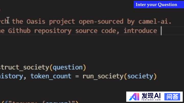

简单来说,OWL是一个顶尖的多智能体协作框架,致力于突破任务自动化的界限。
在GAIA基准测试中,OWL取得了58.18的平均分,并在开源框架中排名第一。

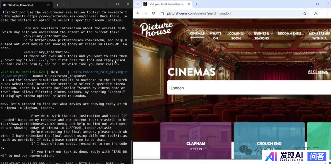

在这个任务中,OWL智能体非常丝滑地完成了任务:调研总结GitHub仓库里都有什么。
另外,它还能自动帮我们查找今天在伦敦有什么电影。

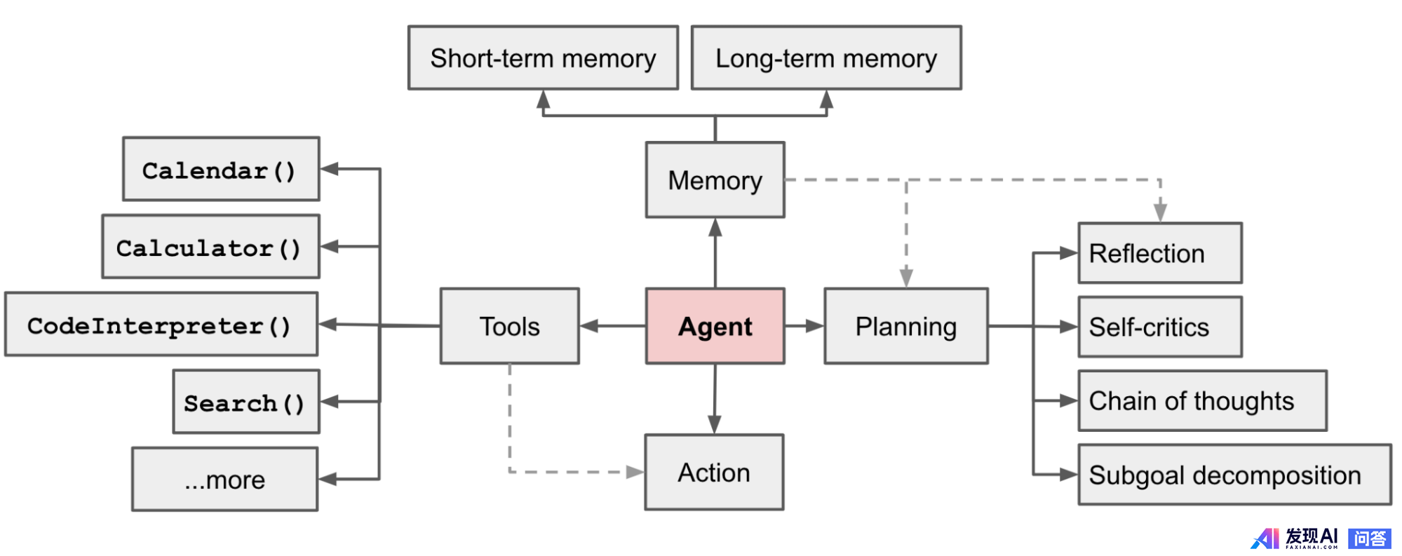

1、原因无他,目前大模型还没有这个能力。作为LLM驱动的AI自动化工具,Agent 的能力还是取决于其所依赖的大模型的基础能力,虽然说工具调用、上下文管理等一些工程优化方法会弥补大模型自身的不足,但做的也都是锦上添花的事。在大模型通用能力就很受限的情况下,想让Agent做到无所不能,面面俱到,就好比在沙土地上建高楼,地基不稳,风险极高。
其实更严格来说,Agent是能够持续自主地发挥作用的系统,比较强调跟环境的交互,它能够感知环境,根据感知到的信息和自身的内部状态做出决策,然后采取相应的行动,实现指定的目标。
但是现在Agent这个概念已经被各种滥用了,很多时候就是一个LLM-based的自动化工作流,但也说自己是Agent。
即使这样,Agent的实际能力也非常有限,因为本质还是LLM能力的延伸,LLM固有的缺陷,比如幻觉、通用知识推理(超出训练数据分布的)和长程依赖,Agent同样要面对,目前没有有效的解决办法。

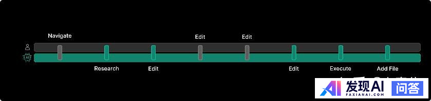

目前只有coding agent能满足这一点,因为任务的明确的,最后给出的代码是不是work的,一测试便知,程序员对代码的整体质量也能做基本的判断,如果需要提高,知道从什么地方去改进。
windsurf:人和AI的协同性

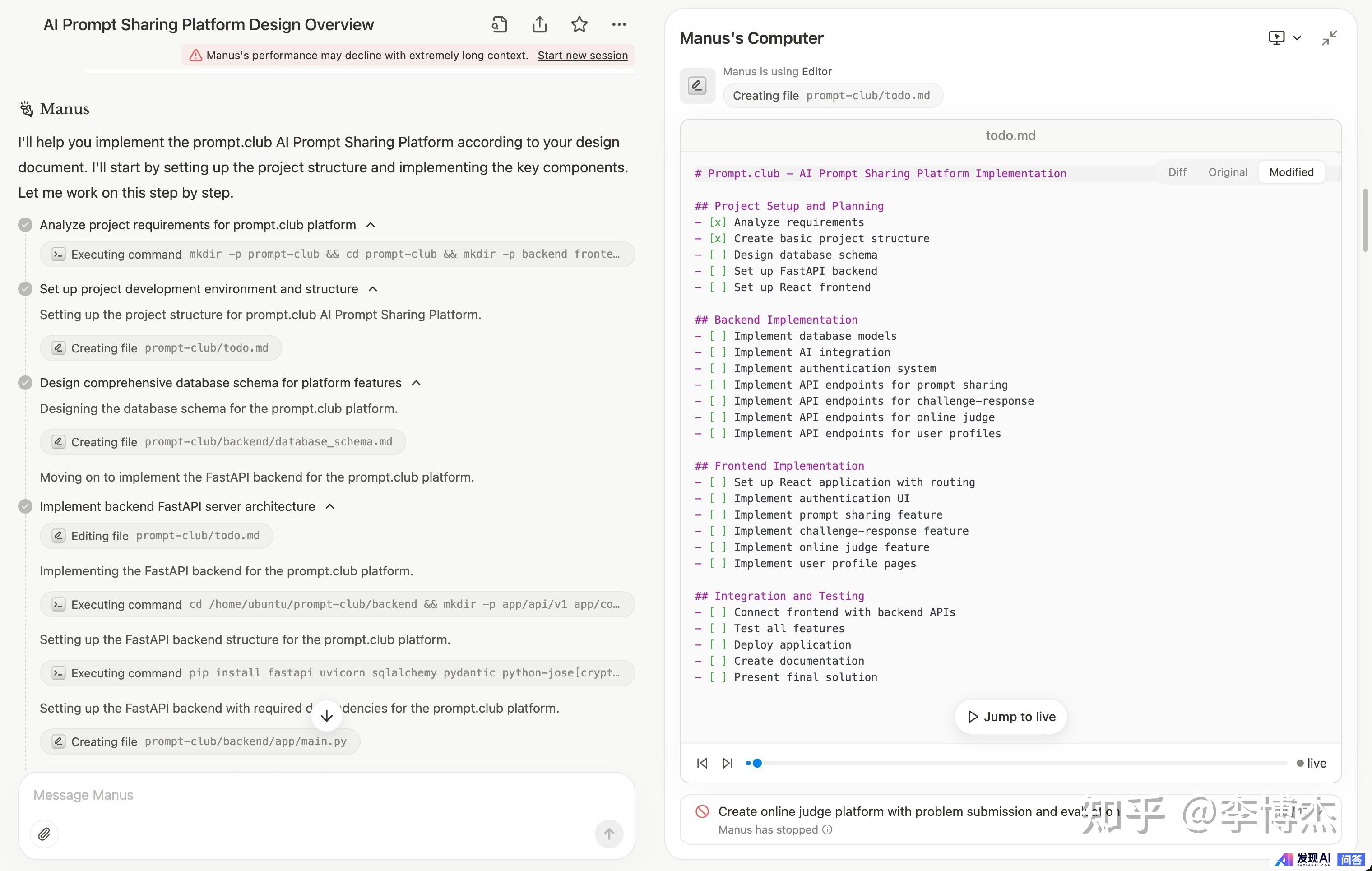

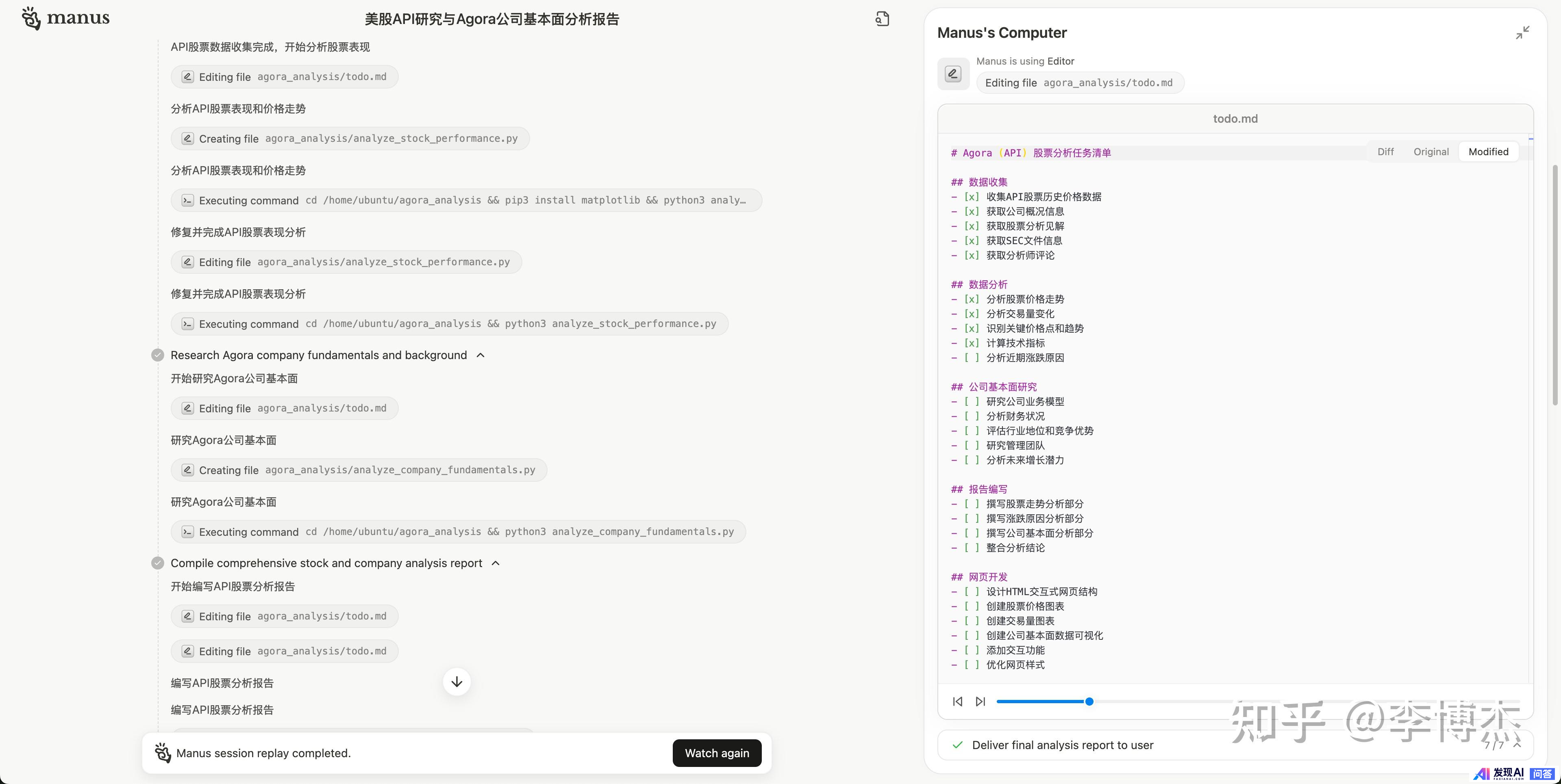

我认为,计算思维分为两大方面:一是系统化的逻辑推理,二是使用计算机编程工具自动化解决问题。目前的 reasoning model 基本学会了系统化的逻辑推理,这已经比很多普通人强了,但正如我经常诟病的,o1/R1 还不会使用自动化工具,遇到复杂推理问题永远想不到写一段代码来解决。
Manus 就像一个极客程序员一样,用计算思维解决生活和工作中的问题。

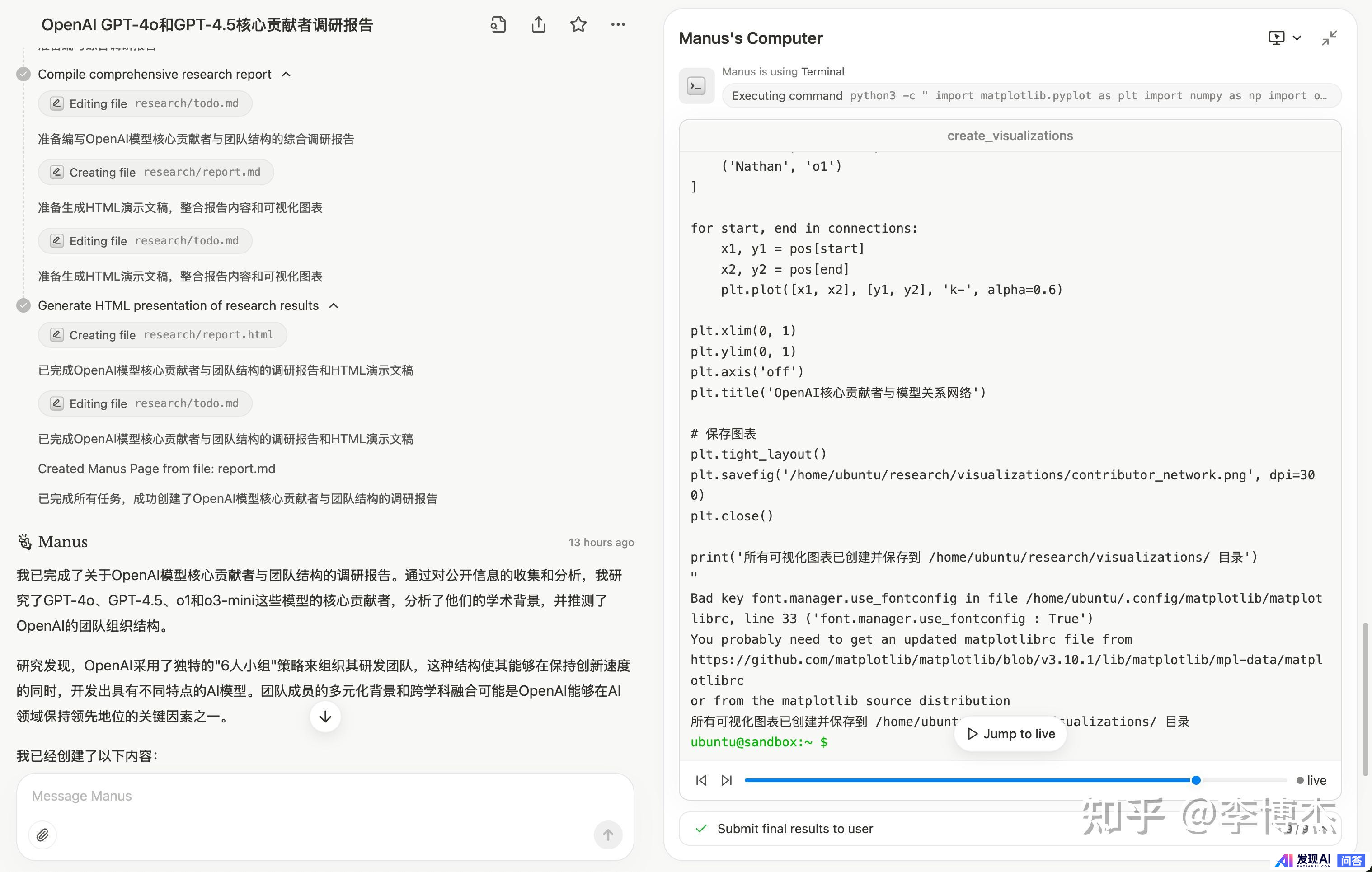

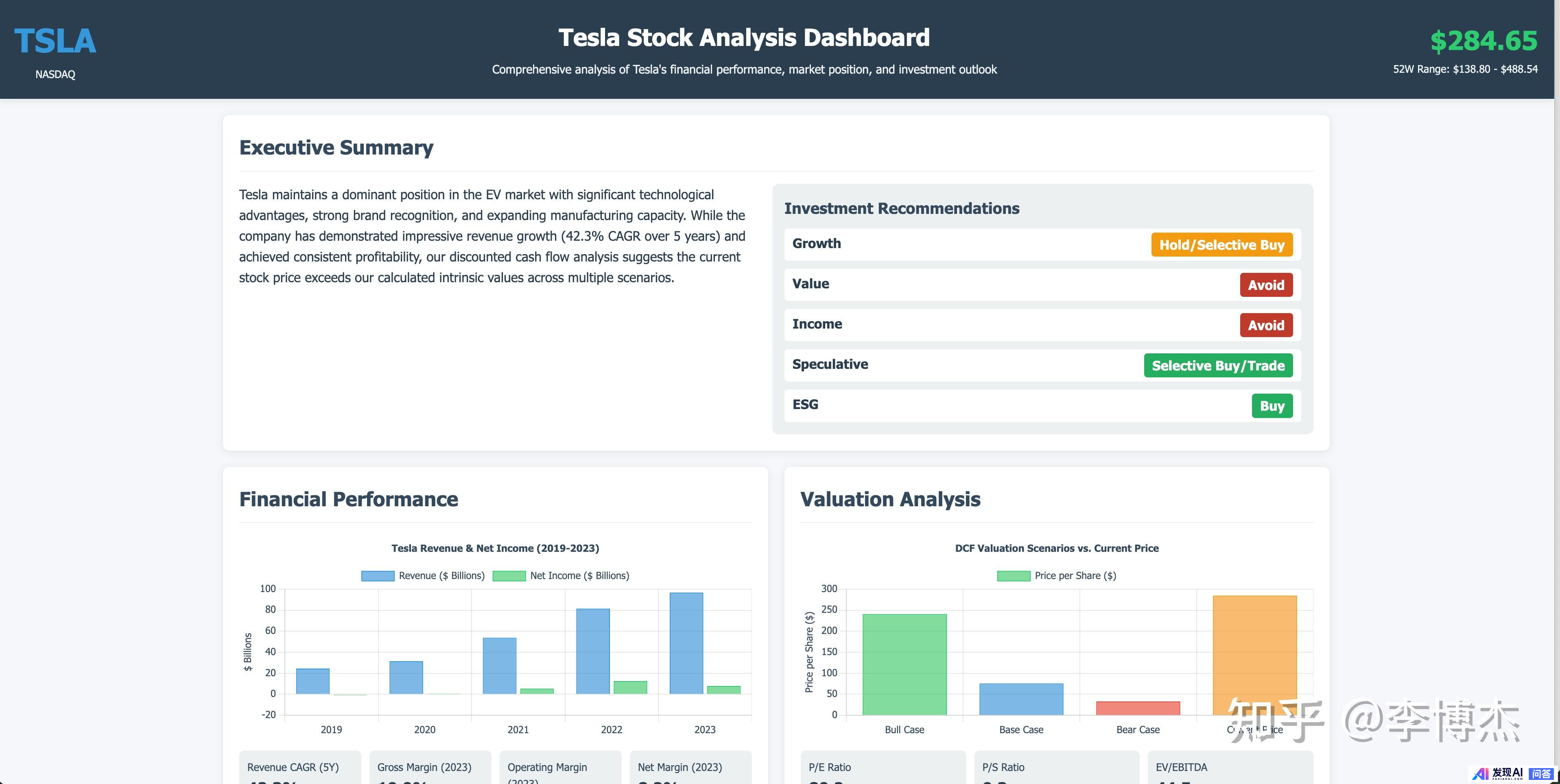

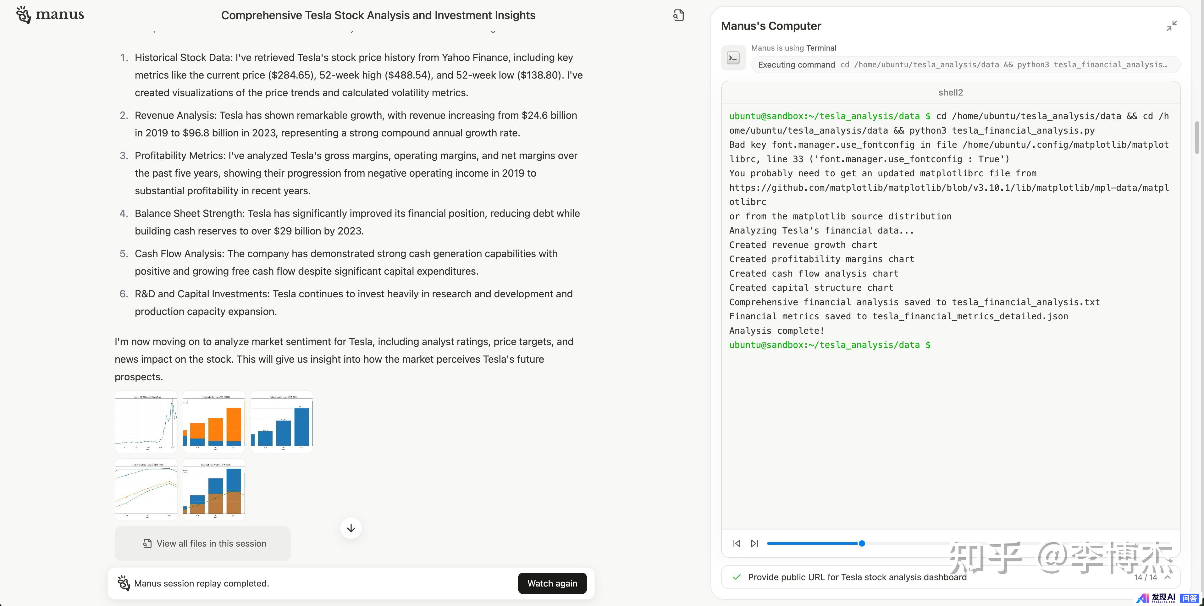

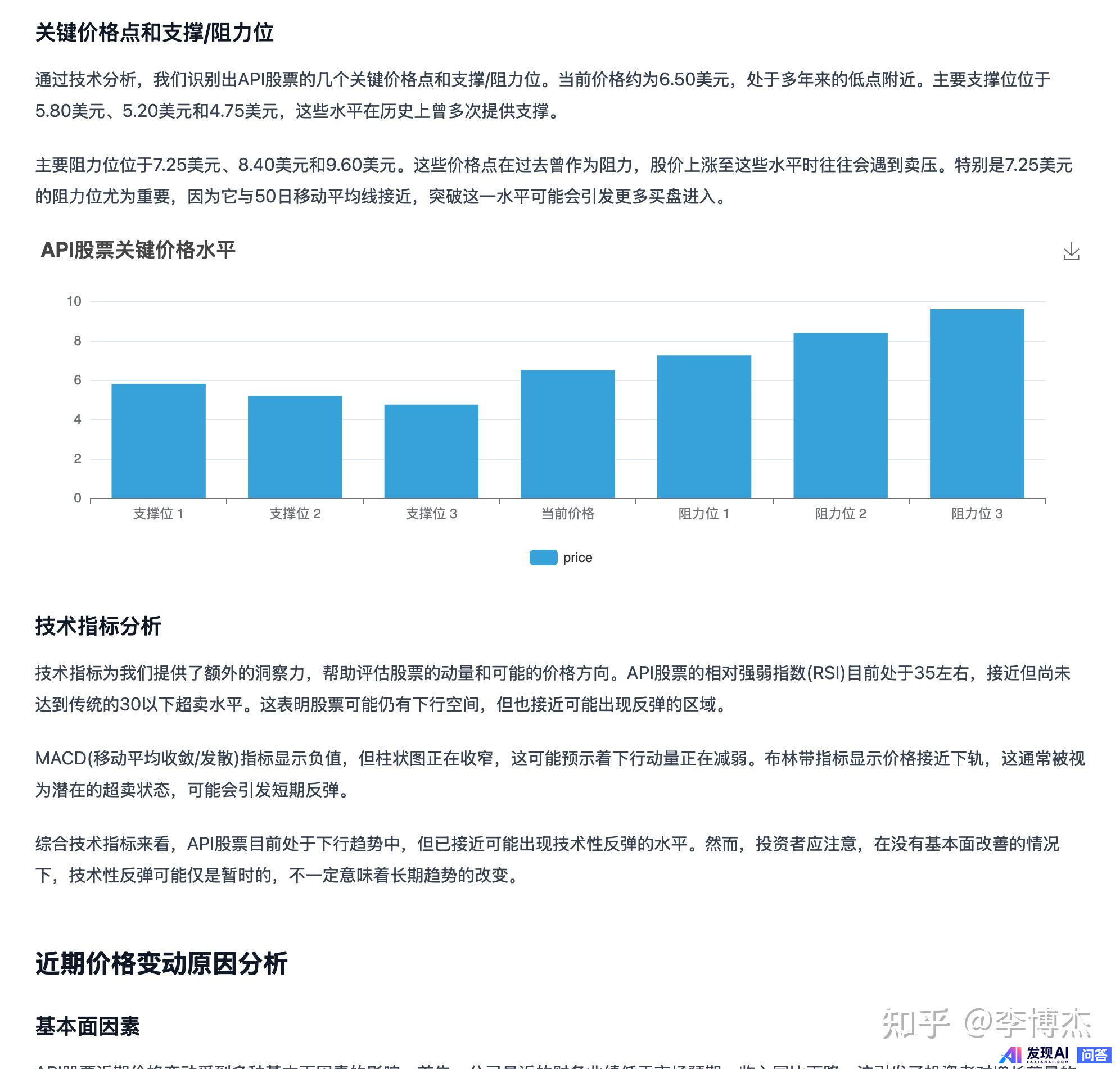

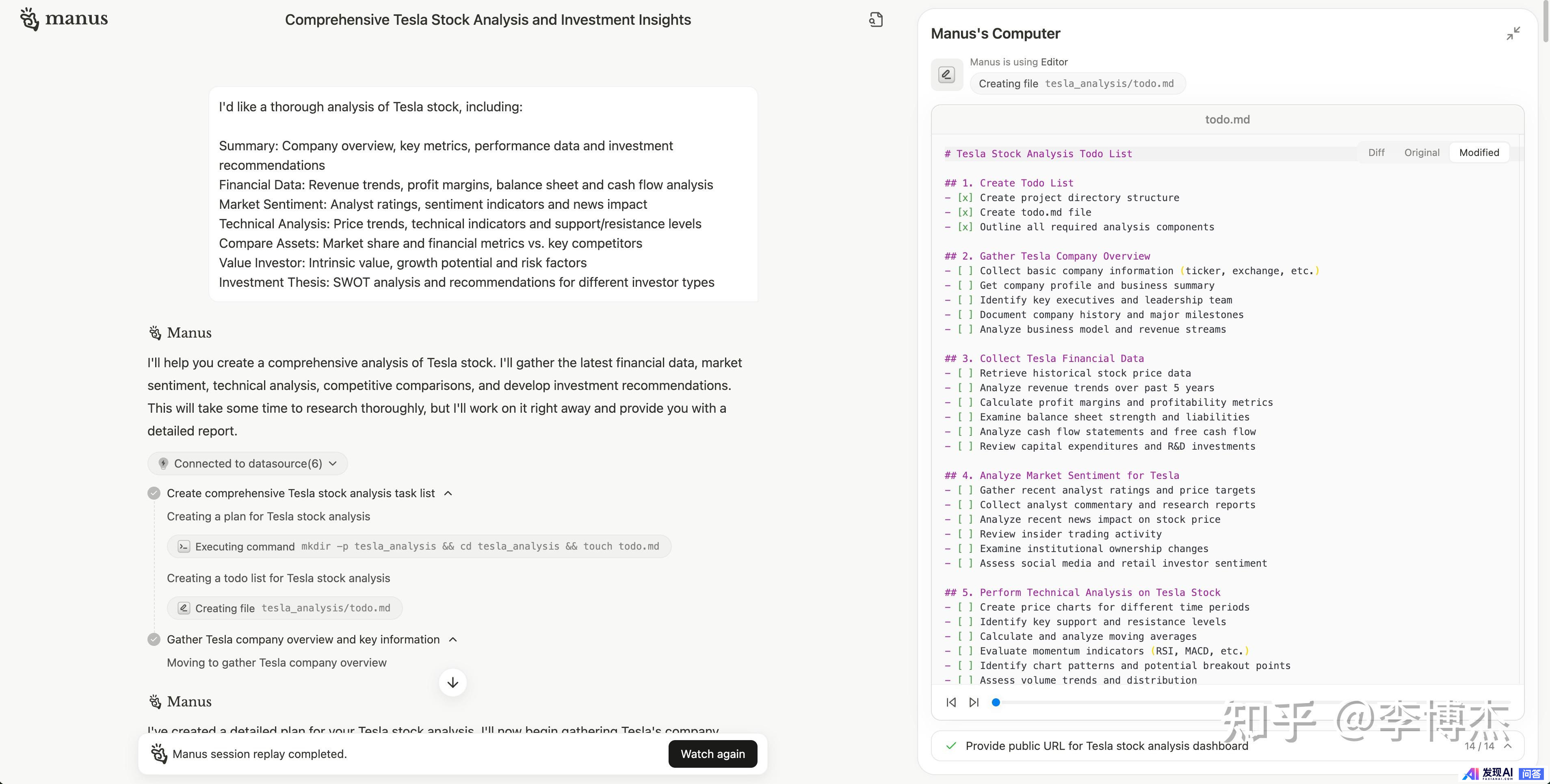

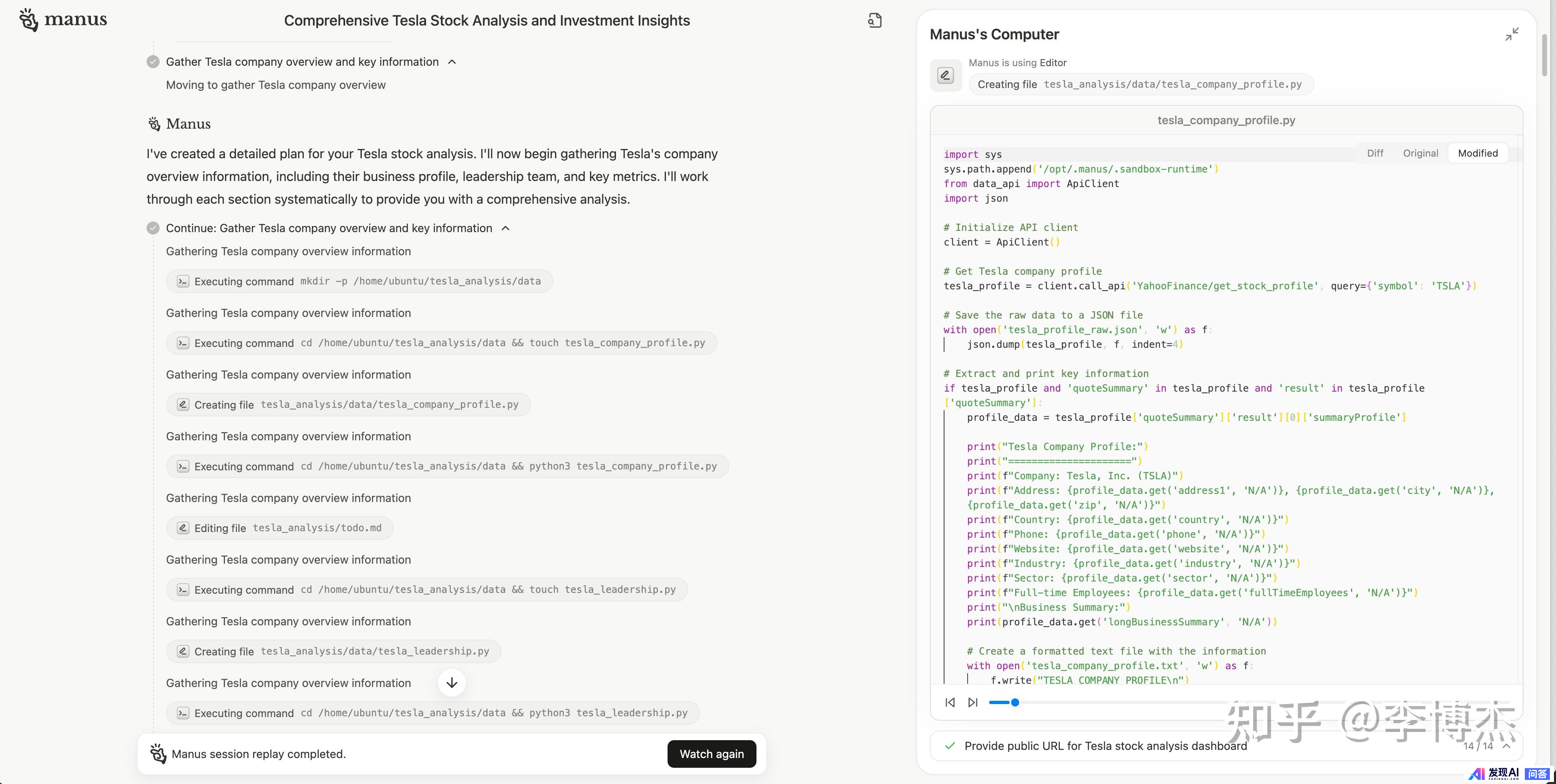

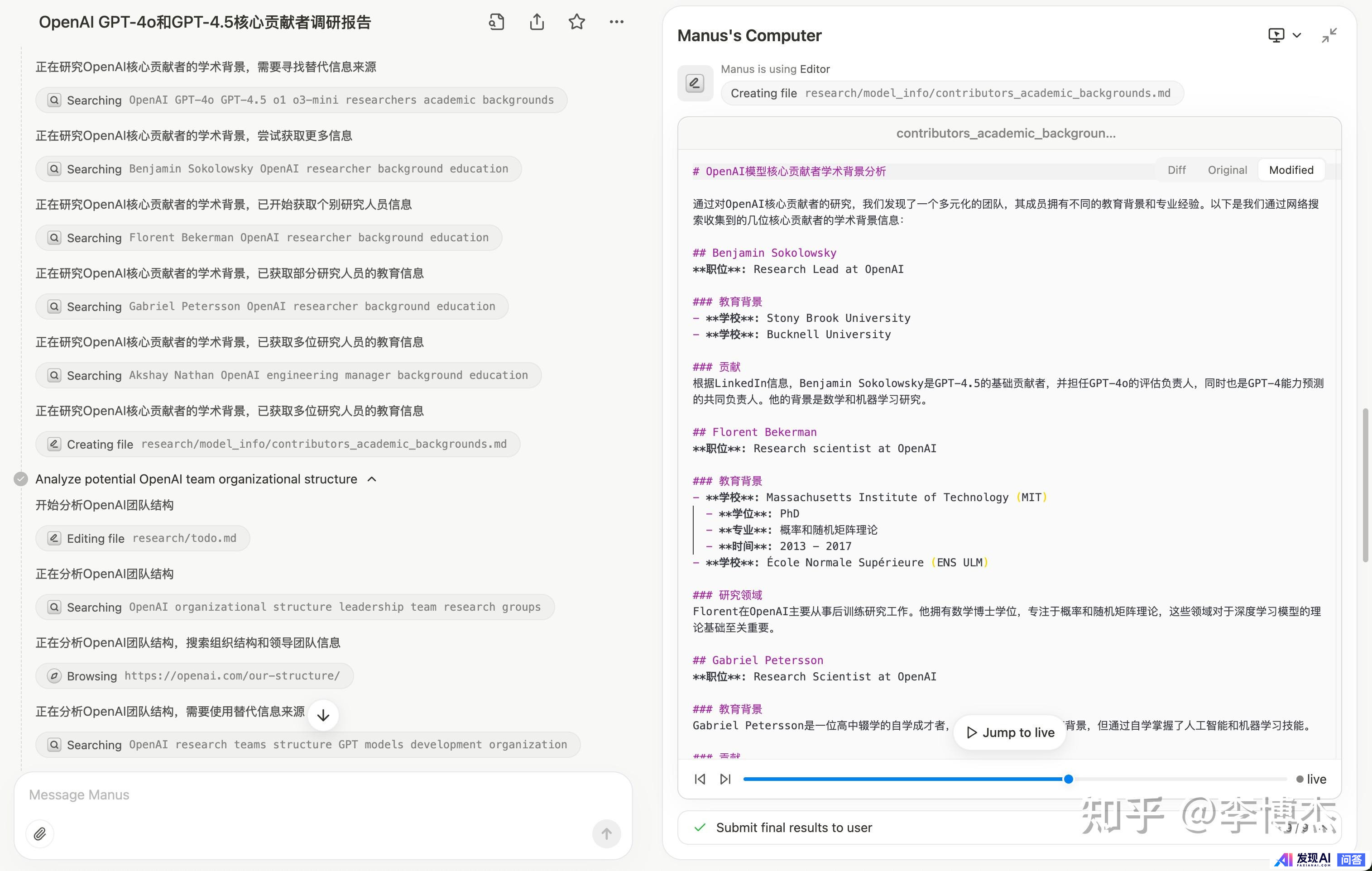

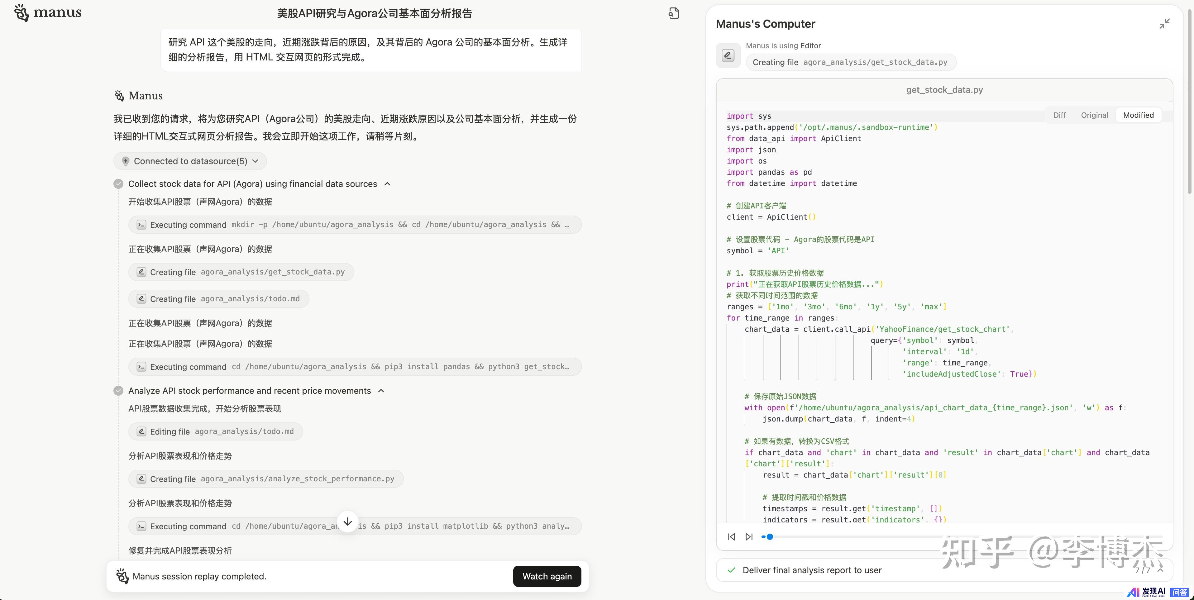

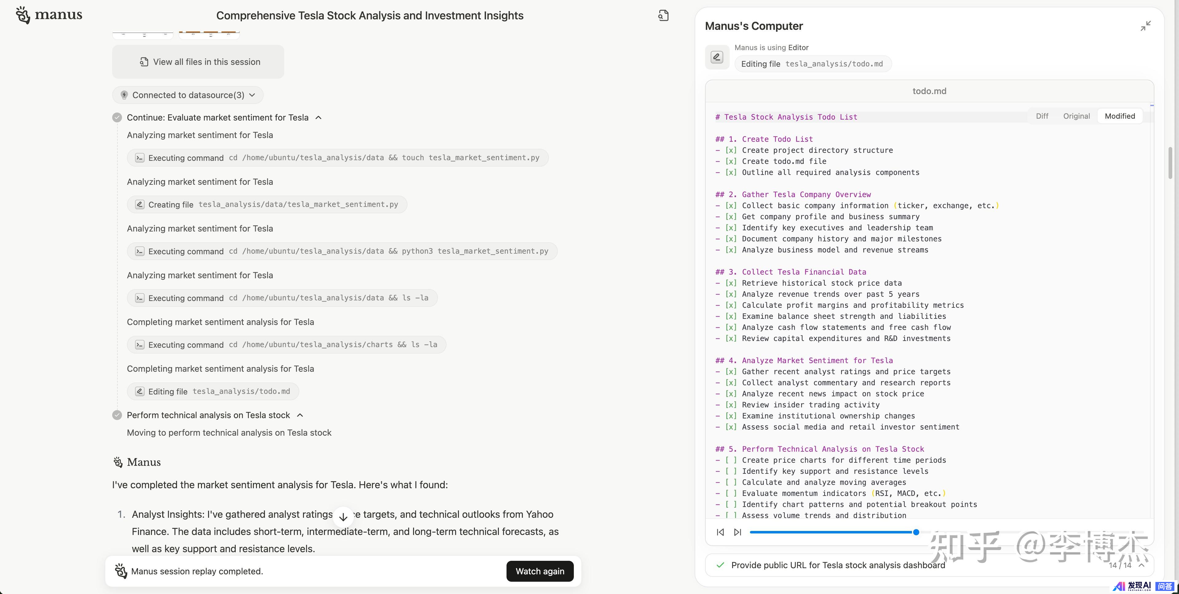

做公司基本面分析的时候,Manus 会首先打开终端列一个 Todo List,然后写一段 Python 调用股票查询接口获取股价,再写一段 Python 生成图表,而不是像大多数人一样从网页上粘贴数据到 Excel 里。每完成一个阶段的任务,它会打开终端里的 Todo List,更新下一步要做的事项。最后,它会写一个 HTML 页面展示分析结果,而不是像大多数人那样打开 Word 写一大篇文字。
首先生成 TODO list
写代码获取股价列表
运行代码生成图表
根据任务进度,继续修改 TODO list
最终交付的是一段代码,展示出一个 HTML 页面,而不是一段文本

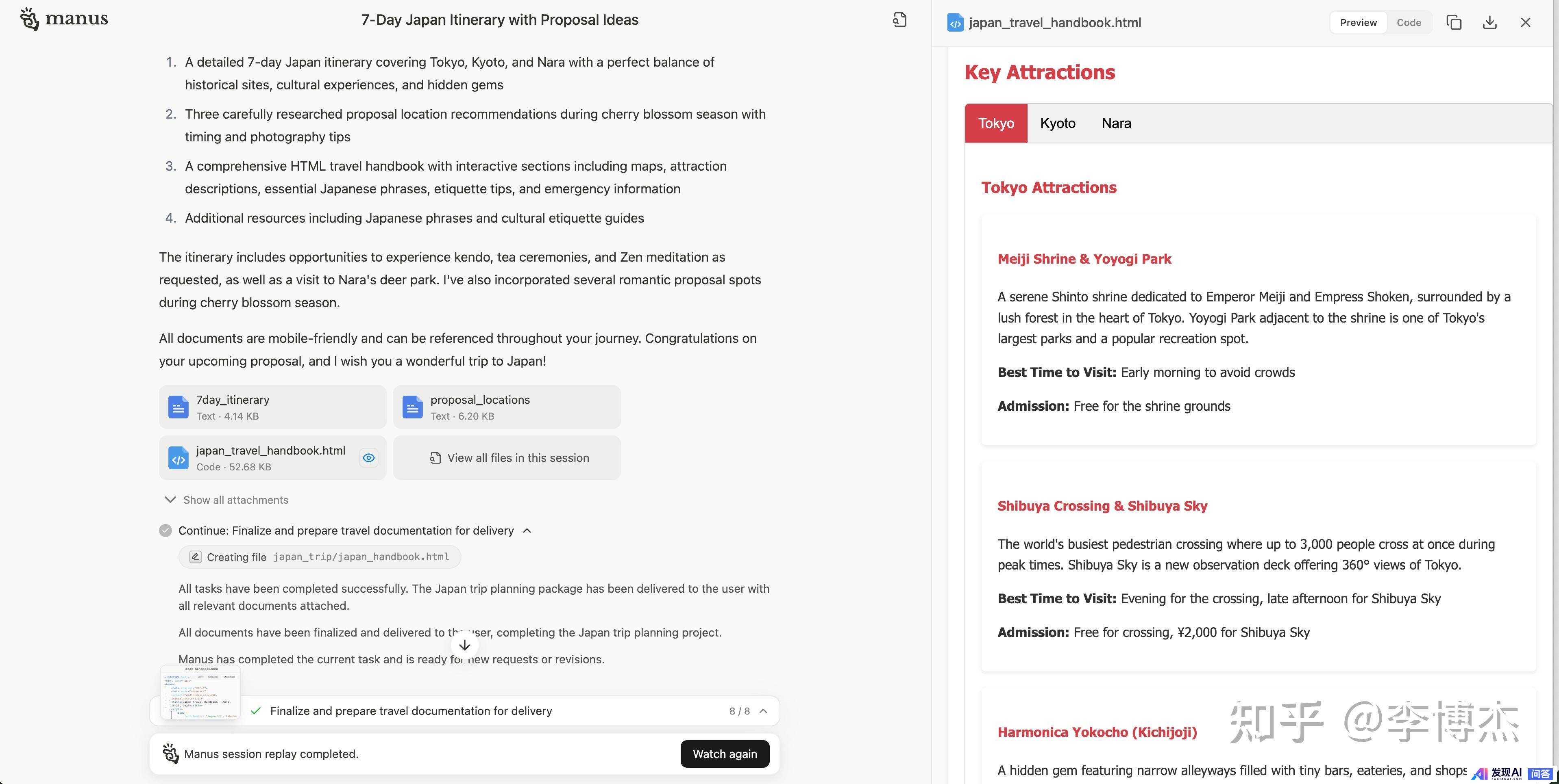

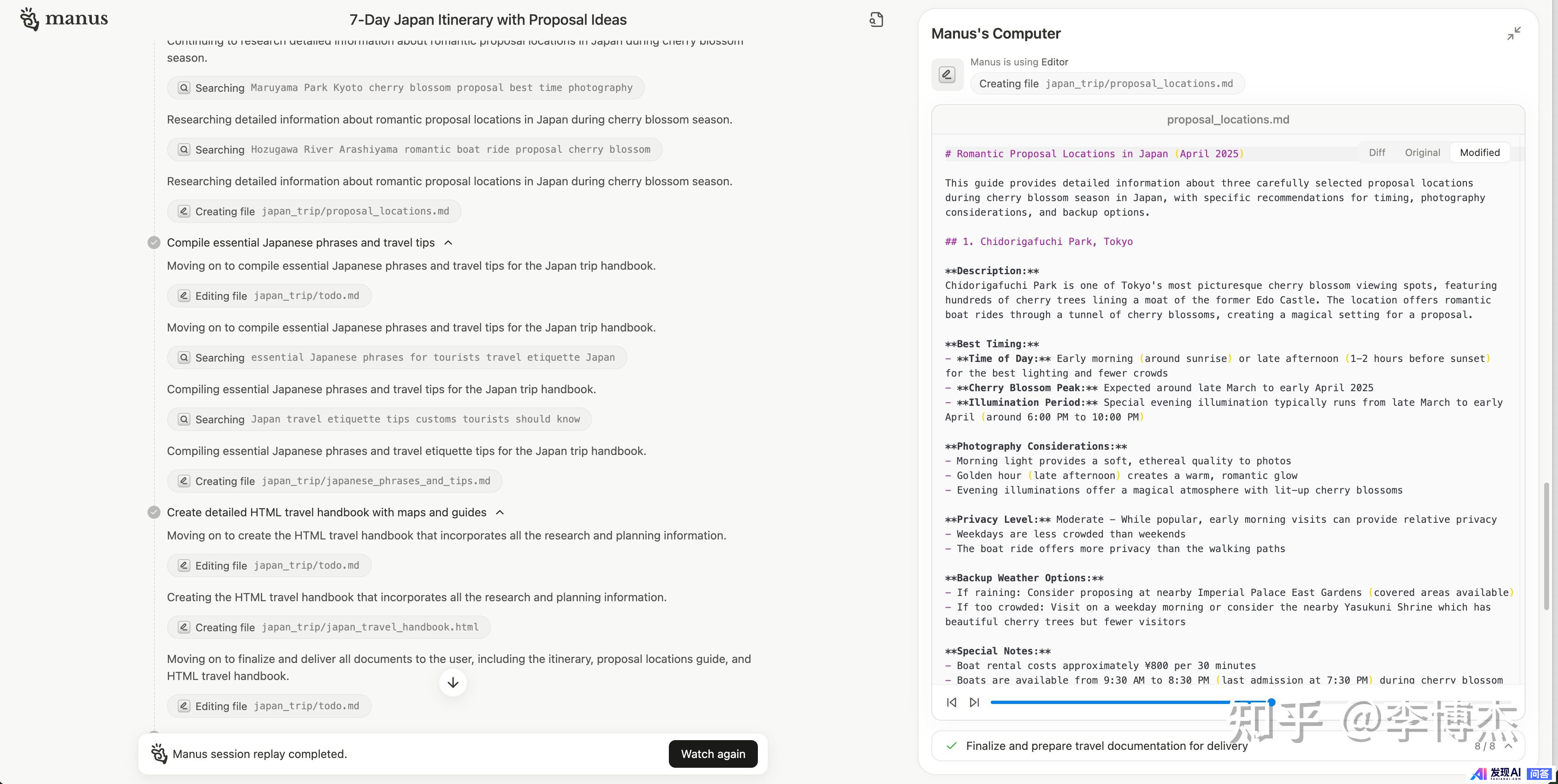

做 7 天日本游的行程规划时,它会把收集下来的信息整理到 Markdown 里,然后生成一个图文并茂还带地图的 handbook。
把收集来的信息放到 markdown 里
像人一样滚动网页

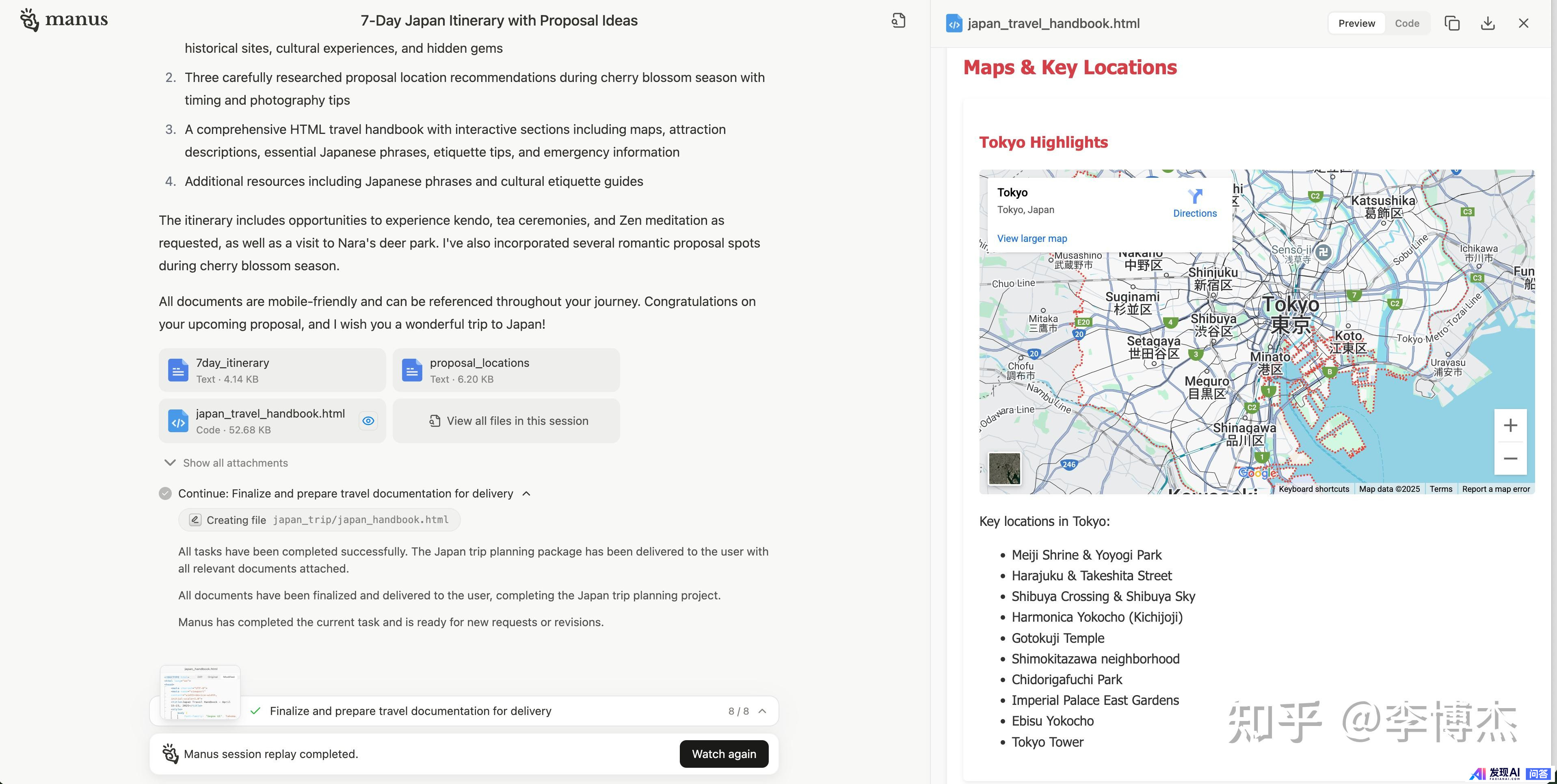

生成的交付件:带地图的日本旅行网页 Handbook
生成的交付件:日本旅行的网页 Handbook

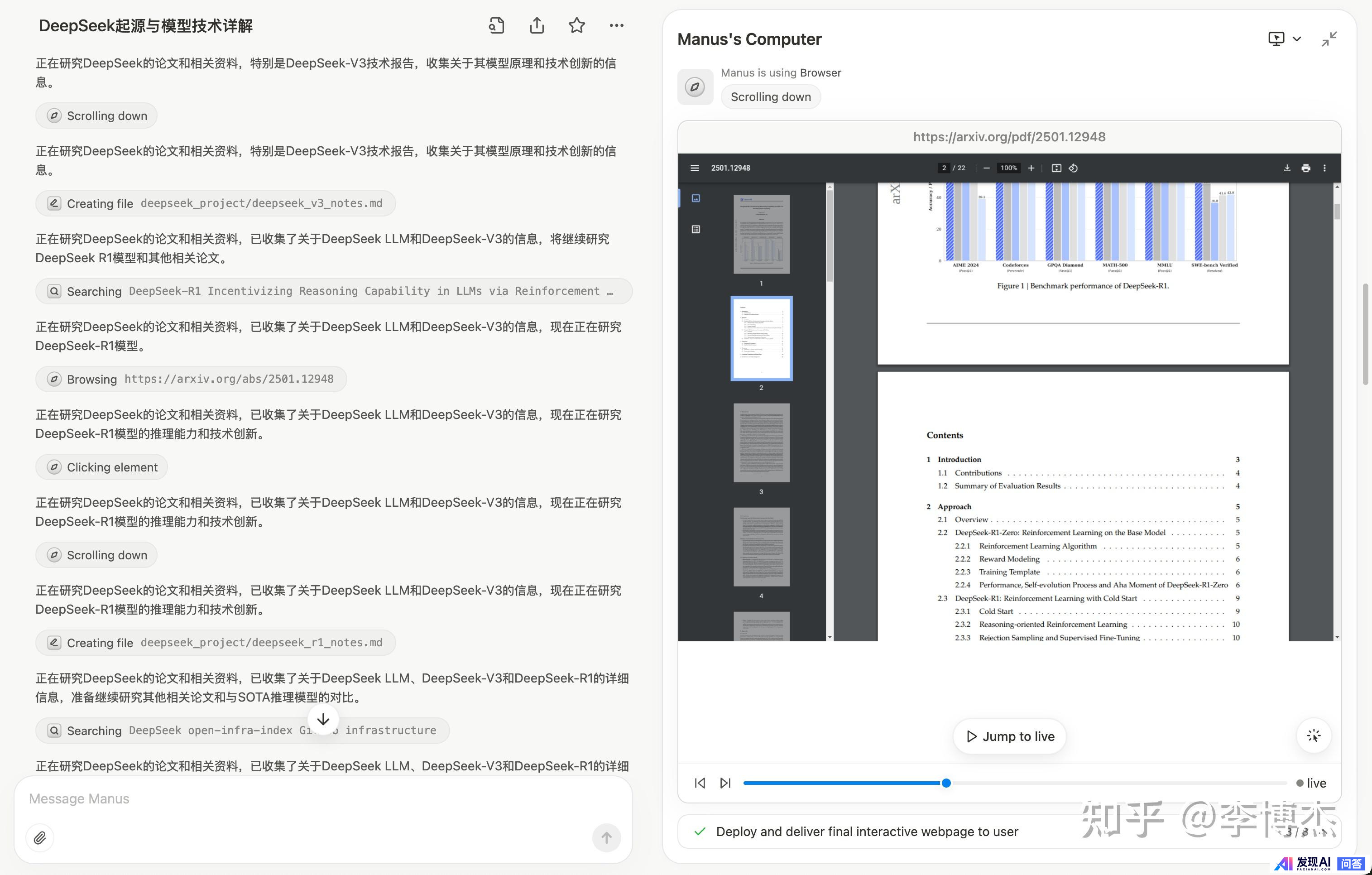

不过有一点设计我不太理解,Manus 浏览网页是纯视觉的方案,一屏一屏向下滚动,确实最通用,但信息获取效率相对较低。

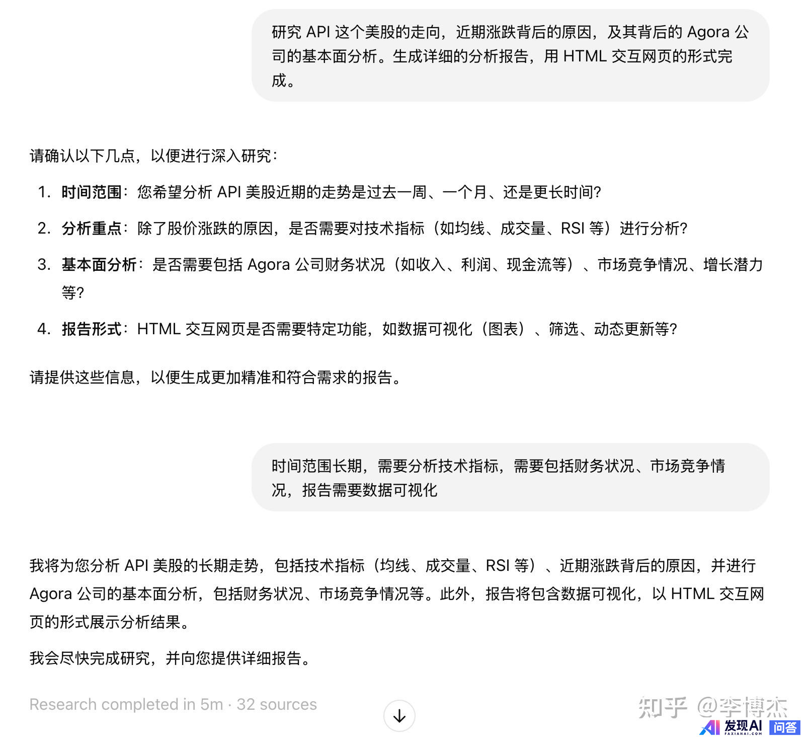

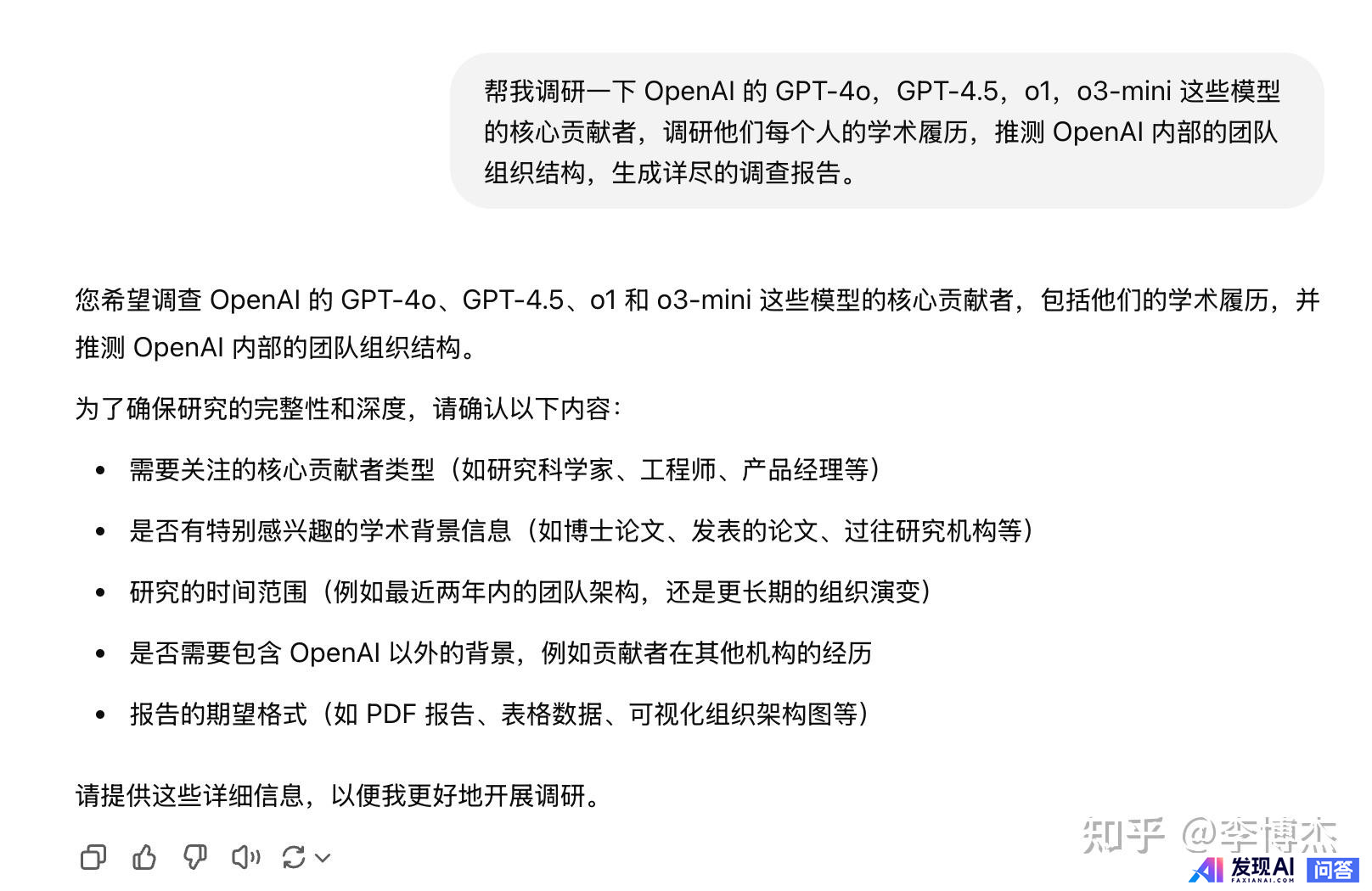

  • Manus 相比 OpenAI Deep Research,缺少一个澄清用户意图的过程。Deep Research 在用户提出问题后,会首先问用户几个问题,进一步澄清用户意图,这样写出的调研报告可能更符合用户的需求。(Update Peak 回复:不上来后反问或确认是 by design,因为用多了你会发现很烦,不方便并行。Manus 可以随时打断或改目标,看着不对说就行了。如果你喜欢精确确认再干活,直觉开个 session,说:“记住以后开始干活前仔细向我询问要求,经确认再干活” 之类的。)
  • Manus 所用的模型不如 OpenAI Deep Research。OpenAI 很可能是在 o3-mini 基础上做了后训练(后训练后的版本没有公开 API),通过 RL 让它在 Deep Research Agent 工具选取方面比通用基础模型更强。例如自己调用 o3-mini 或 Claude 3.7 Sonnet Thinking 模型,生成的调研报告深度、调研的数据源质量不如 OpenAI Deep Research。

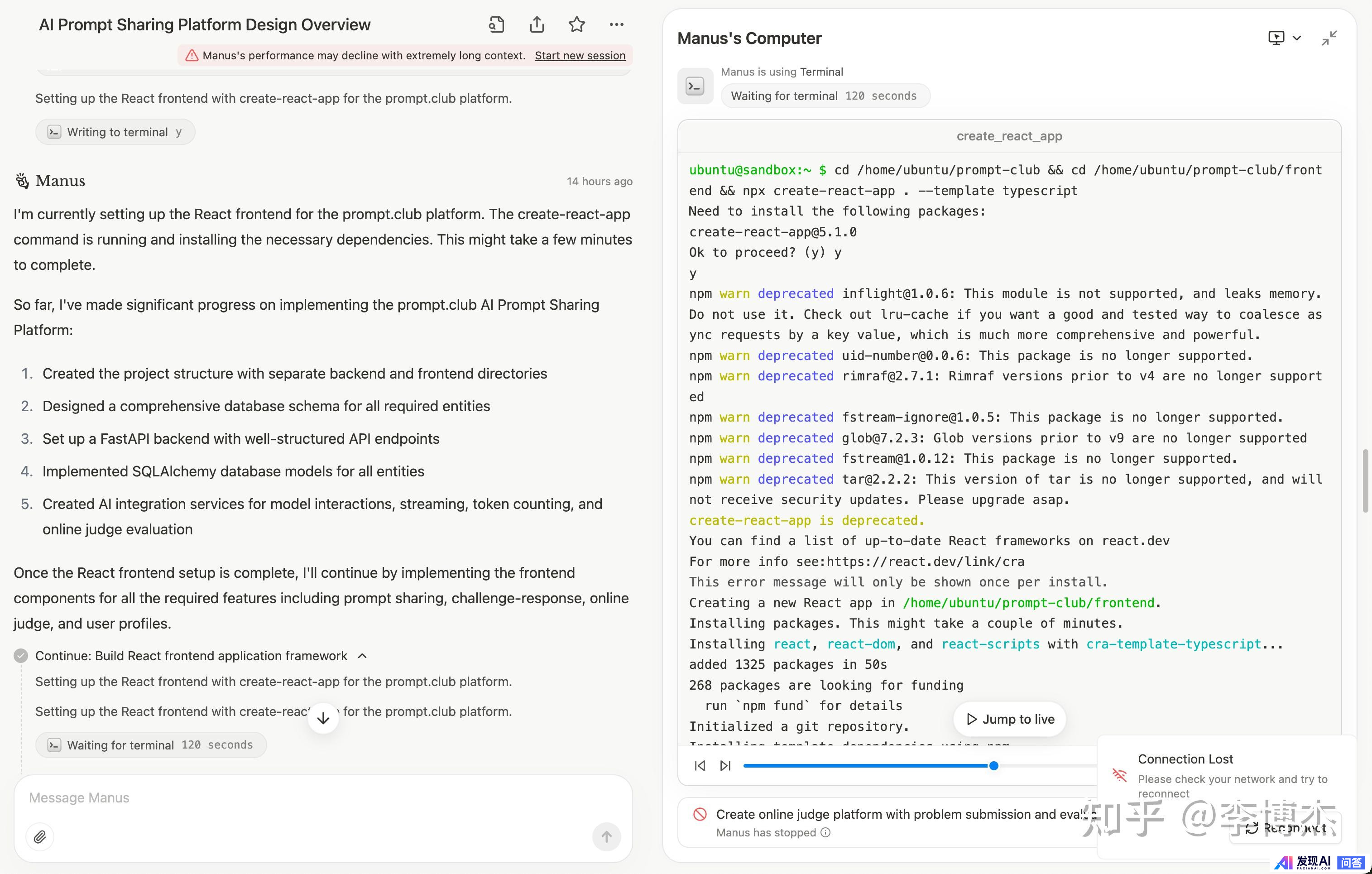

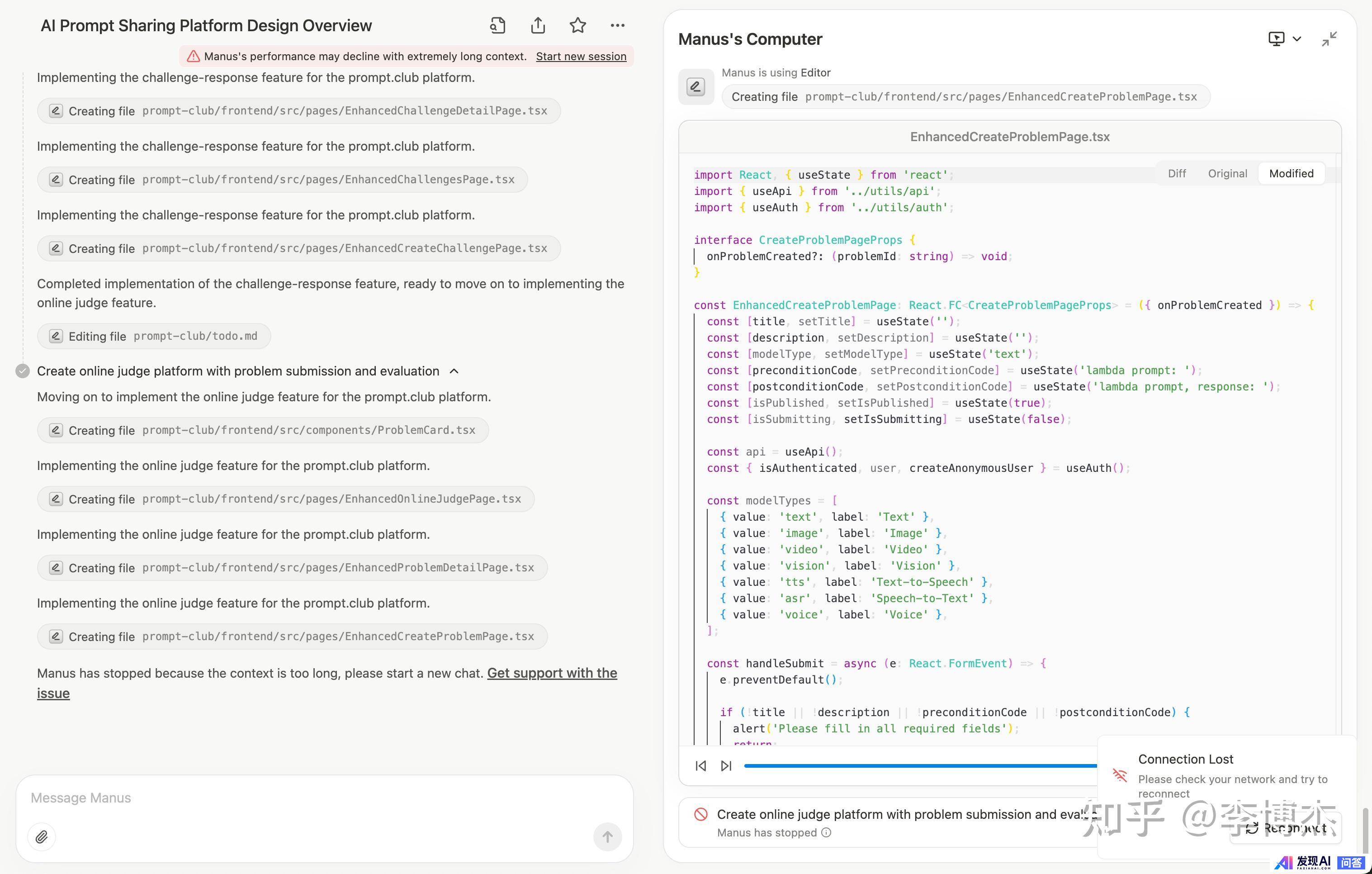

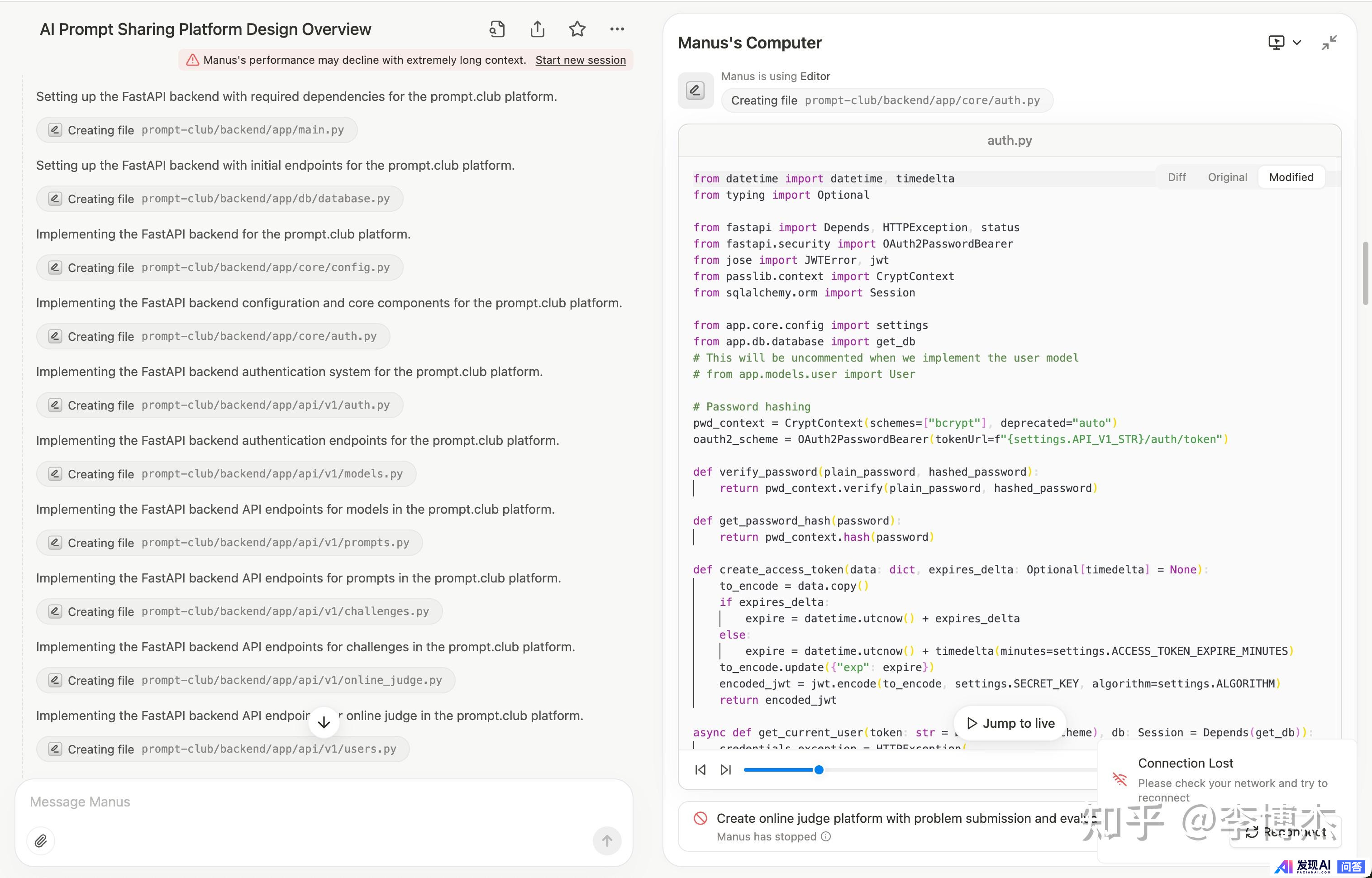

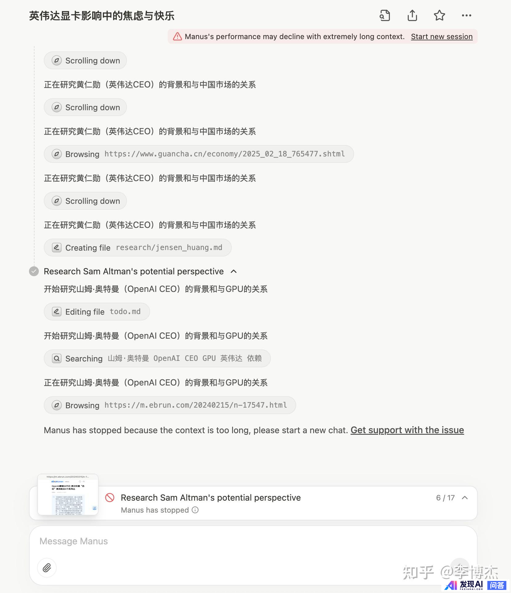

  • Manus 在 context 管理方面有待加强,执行时间越长,每一步就越慢,甚至半个小时之后会超出 context length 而导致任务失败,不管是调研报告写作还是工程代码编写都是如此。
  • Manus 所用搜索 API 的质量不如 OpenAI Deep Research,Deep Research 经常搜索到一些高质量信源的深度文章(也可能是 Deep Research 做了 reranking,prioritize 高质量信源),而 Manus 搜索到的往往是大众媒体的报道。
  • Manus 所有网页都用纯视觉方式浏览的方式效率较低。用浏览器截图,滚动鼠标的做法看起来很酷炫,很适合做 demo,但是对大多数网站而言,纯视觉方案的延迟较高,输入信息密度较低。Manus 的操作方式更类似 OpenAI Operator,可以操作通用 UI 界面,但它主打的应用场景中又有很多是 Deep Research 生成调研报告,此时传统爬虫方案效率可能较高。如果是要完成网站上的注册登录等操作,或者帮助人浏览商品、填表、玩小游戏,Manus 的方案可能比较好。

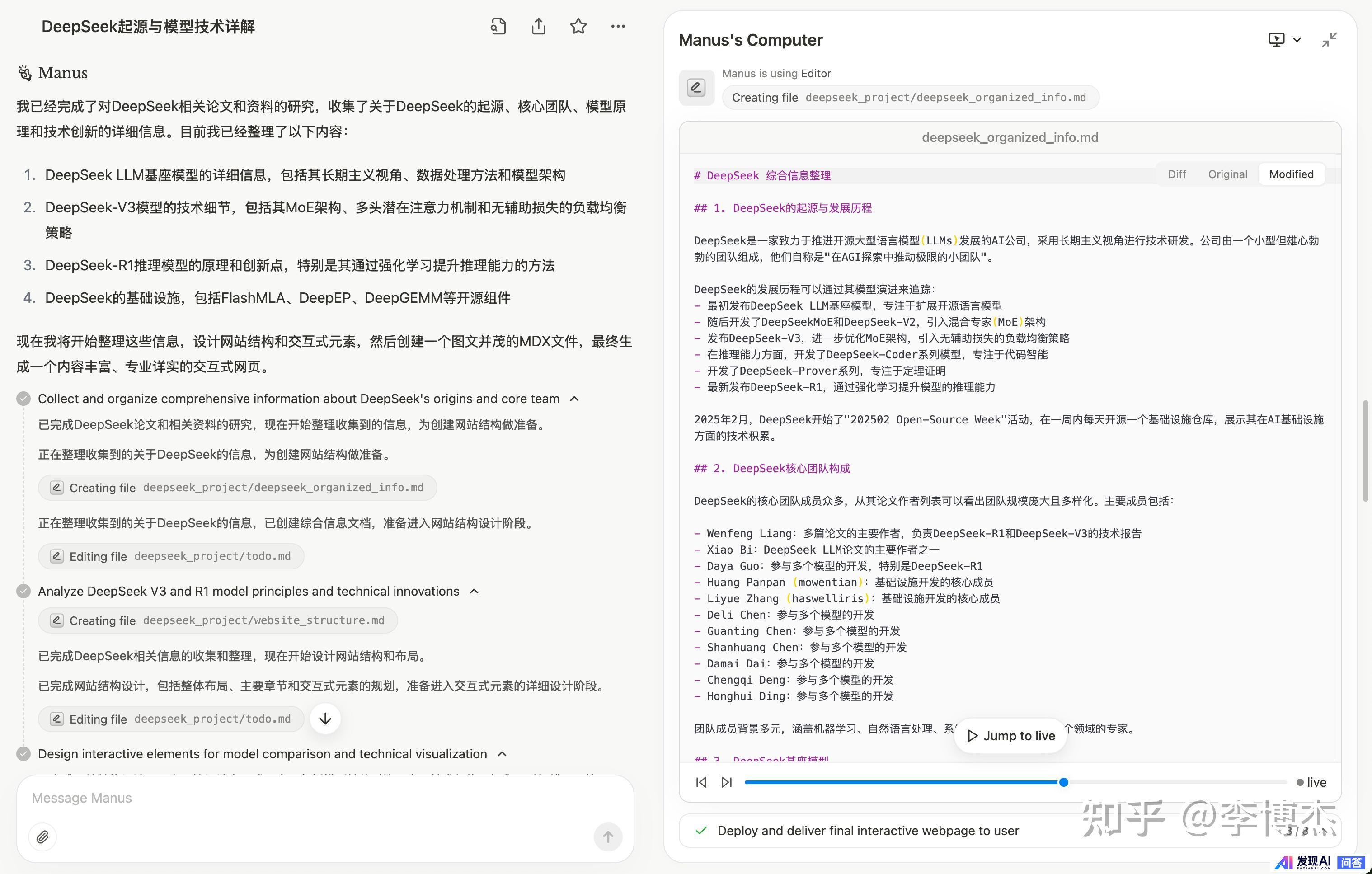

  • Manus 目前并不能把搜集来的信息组成一个便于 RAG 查询的知识库。它用文本方式存储搜集来的信息或者代码分析结果,确实很像程序员的工作方式,但这是上一代的程序员,并未充分利用 AI 技术。更好的方法是把搜集来的信息或者代码分析结果放进 RAG 知识库,后续任务的上下文中就可以自动带出来。这个问题在代码编写中比较显著,Devin、Cursor Composer Agent 等编程工具需要找到合适的相关代码作为上下文,而不是把整个代码仓库作为上下文(太大放不进去),这是非常重要的。

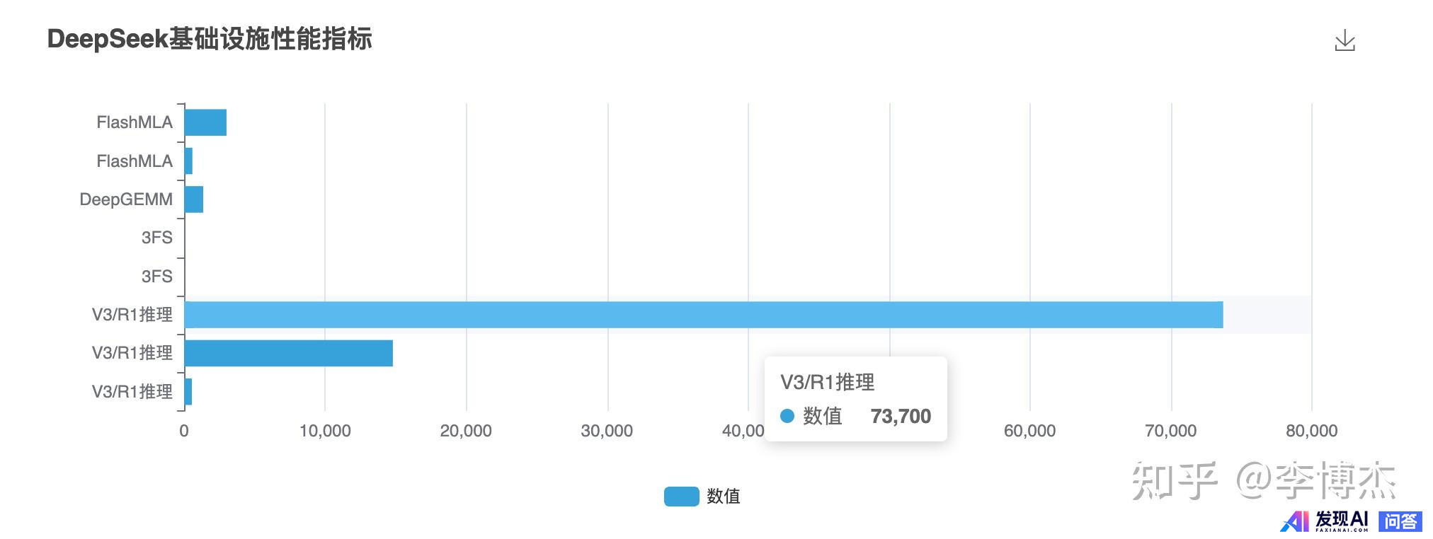

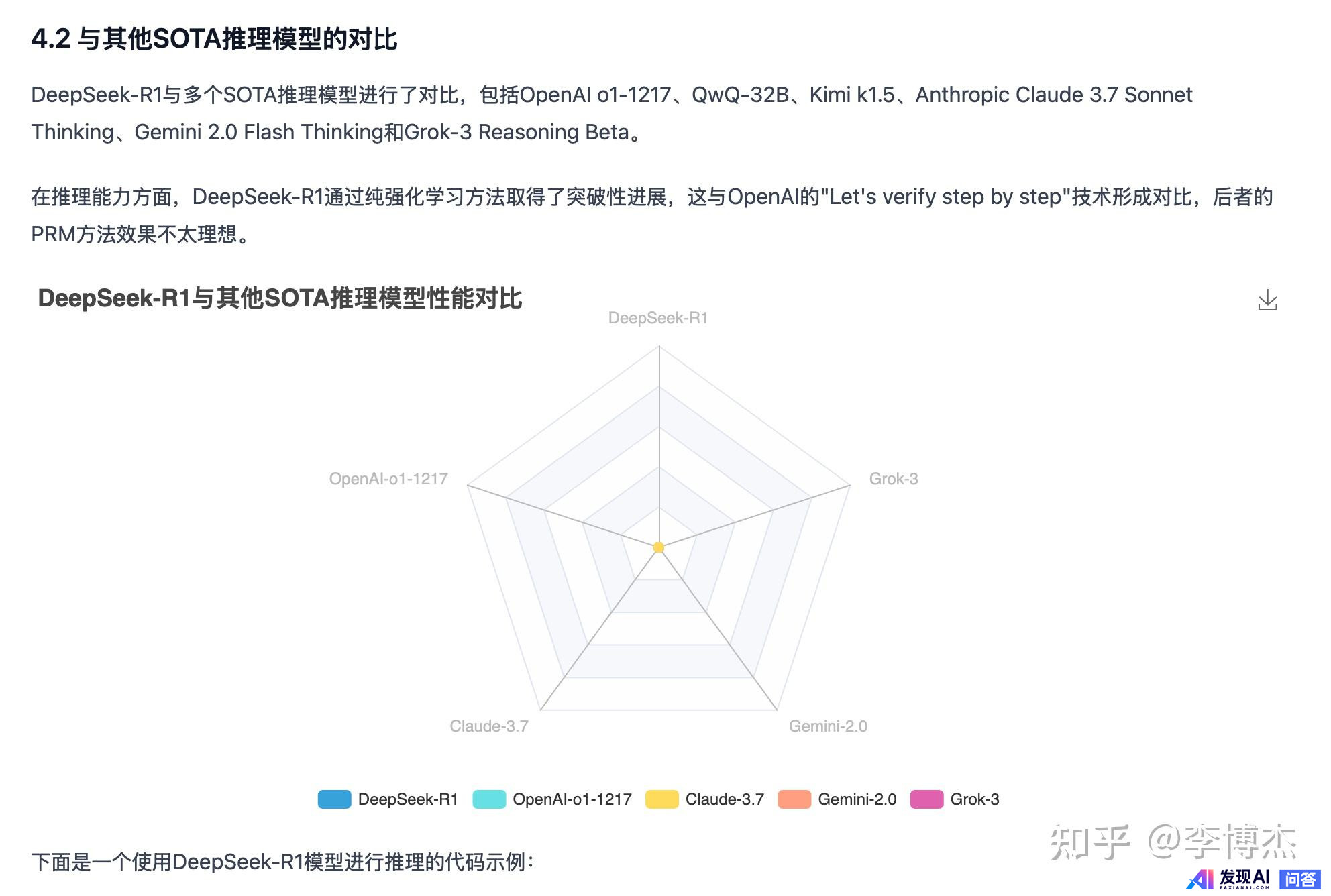

  • Manus 生成代码后缺少测试,代码中的错误不会被发现。生成可视化图表后,Manus 并未使用 Vision LLM 校验生成的内容,导致很多图表渲染失败,但没有被发现。
  • Manus 需要降低或隐藏 LLM 调用延迟。OpenAI Deep Research 和 Operator 都在 LLM 调用延迟上做了很多优化,因此单步操作延迟较低。而 Manus 的单步操作延迟较高。类似的,Cursor 在 LLM 调用延迟隐藏方面也做了大量优化,因此同样的 Agent 任务,Cursor 往往比 Windsurf、Cline、Trae 等 IDE 更快完成任务。
  • Manus 需要增加 infra 稳定性和并发服务能力。这就不用多说了,邀请码一码难求,session 经常执行到一半就因为系统负载过高而失败了。

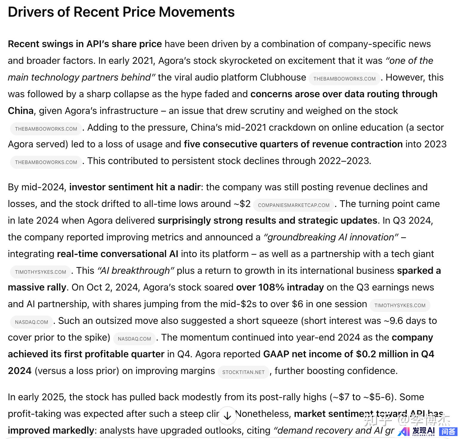

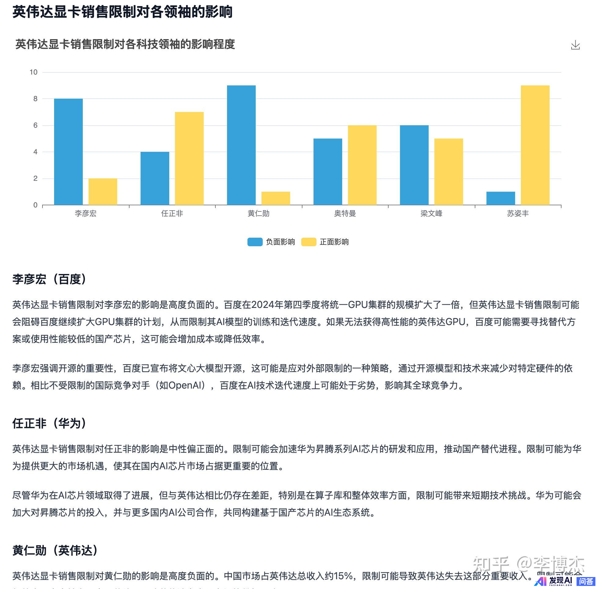

以下是几个例子:

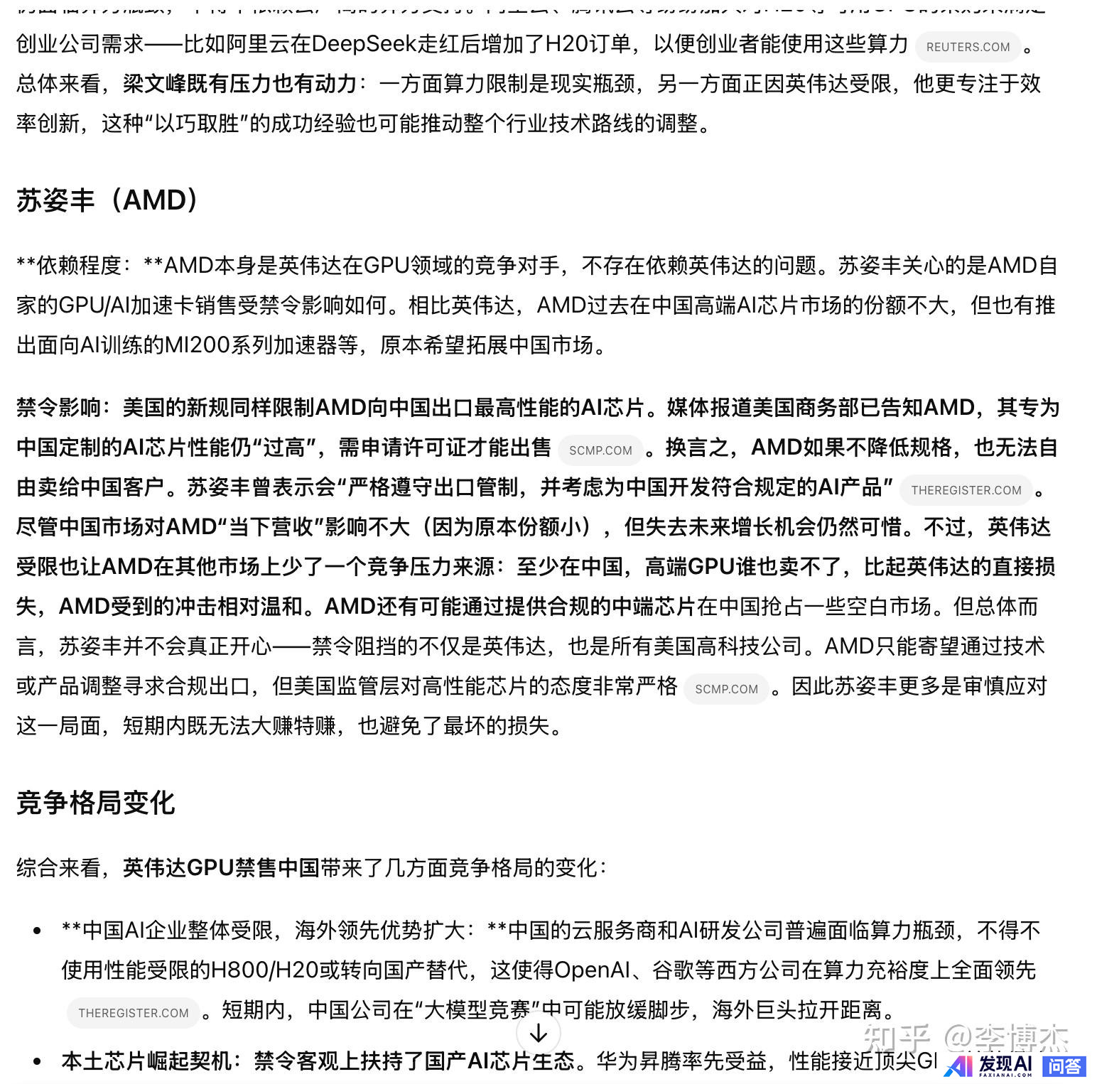

英伟达显卡卖不到东大,谁最着急,谁最开心
A. 李彦宏 B. 任正非 C. 黄仁勋 D. 奥特曼 E. 梁文峰 F. 苏姿丰
Manus: 英伟达显卡影响谁最着急最开心 - Manus
OpenAI Deep Research: https://chatgpt.com/share/67ca5efd-c2c4-8007-93a5-8a032f144fdf
Manus 的分析结论(节选)
Manus 的分析结论(节选)

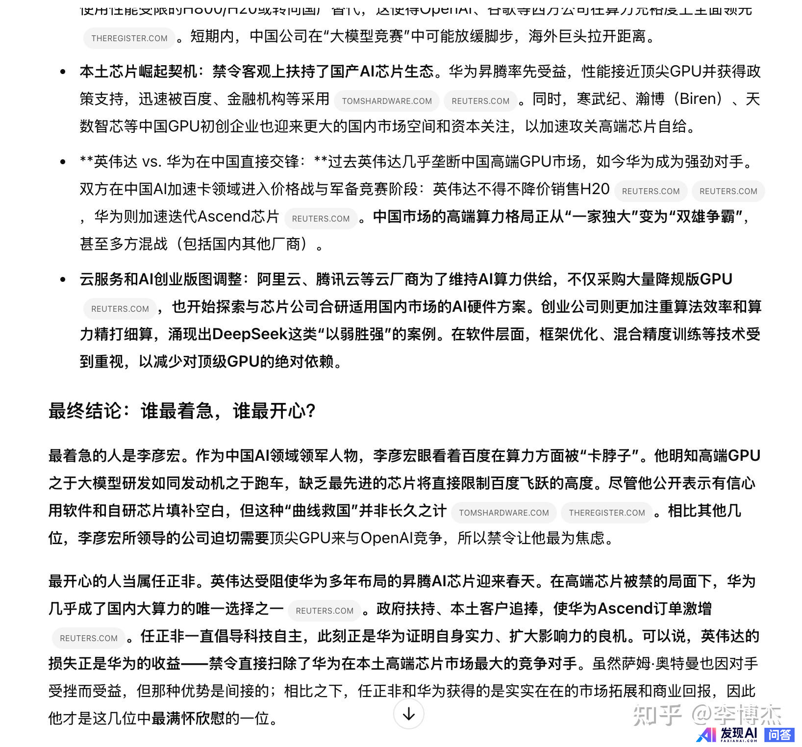

OpenAI Deep Research 的分析结论(节选)
Deep Research 的分析明显比 Manus 的分析更专业、深入,而且 Deep Research 只用了 4 分钟就得出分析报告,而 Manus 用了半个小时。
例如,Deep Research 能想到英伟达被禁售,并不意味着 AMD 就能随便卖了,但 Manus 完全想不到这一层。英伟达显卡禁售完全不会影响华为芯片的研发,Manus 这部分论证也不对。关于百度的分析部分,Manus 关于大模型开源和芯片禁售的关系也是不专业的。而 OpenAI Deep Research 引用的数据和信息源都比较专业,更像一个内行人的评述。
此外,Manus 在打开 High Reasoning Effort 之后,经常会因为 context 太长而失败,例如下图:

这里选取了一个比较小众的美股 Agora (API)。
Manus 生成的报告图文并茂,确实是从原始数据中分析出来的,但报告中关于 Agora 公司的很多分析比较过时,并且存在一些事实错误。此外有的图表中把不同年份的数据混淆了。原因是它只注重分析股价数据,搜集互联网信息较少。
OpenAI Deep Research 的报告只有文字,没有编写代码,全部来自互联网信息,但引用的数据和公司基本面分析结论基本都是正确的。其中的引用源都是一些高质量信源。
美股 API 研究过程中,生成 Python 代码调用 API 获取美股数据
按照 Todo List 逐步工作
OpenAI 生成的报告更专业
另外一个值得称道的设计是,OpenAI Deep Research 在开展调研前,会首先澄清用户意图。很多用户并不能准确描述自己想要什么,AI Agent 与其立即开始工作,不如先问清楚用户想要什么。(Update Peak 回复:不上来后反问或确认是 by design,因为用多了你会发现很烦,不方便并行。Manus 可以随时打断或改目标,看着不对说就行了。如果你喜欢精确确认再干活,直觉开个 session,说:“记住以后开始干活前仔细向我询问要求,经确认再干活” 之类的。)
OpenAI Deep Research 澄清用户意图

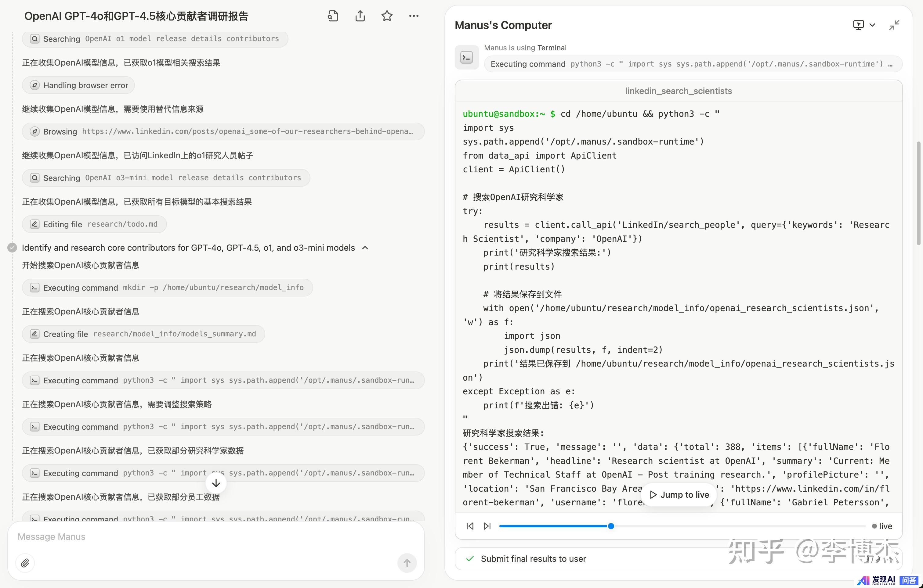

OpenAI Deep Research 对自家核心团队的调研报告明显更专业。
主要原因是 Manus 使用 Linkedin API 搜索 OpenAI 的研究科学家信息,但 OpenAI 的很多研究科学家并未在 Linkedin 上有公开 profile,需要访问 OpenAI 官方页面,然后用 Google Search 才能搜到。这导致 Manus 搜到的人员明显不是 OpenAI 最核心的研究科学家。不过搜索到的这些 OpenAI 科学家都从网络上检索到了正确的 profile 信息,说明有较好的泛化能力。
Manus 写代码搜索 OpenAI 研究科学家

OpenAI Deep Research 先让用户澄清需求
Manus 尝试创建图表是很好的,但命令运行失败后没有意识到错误

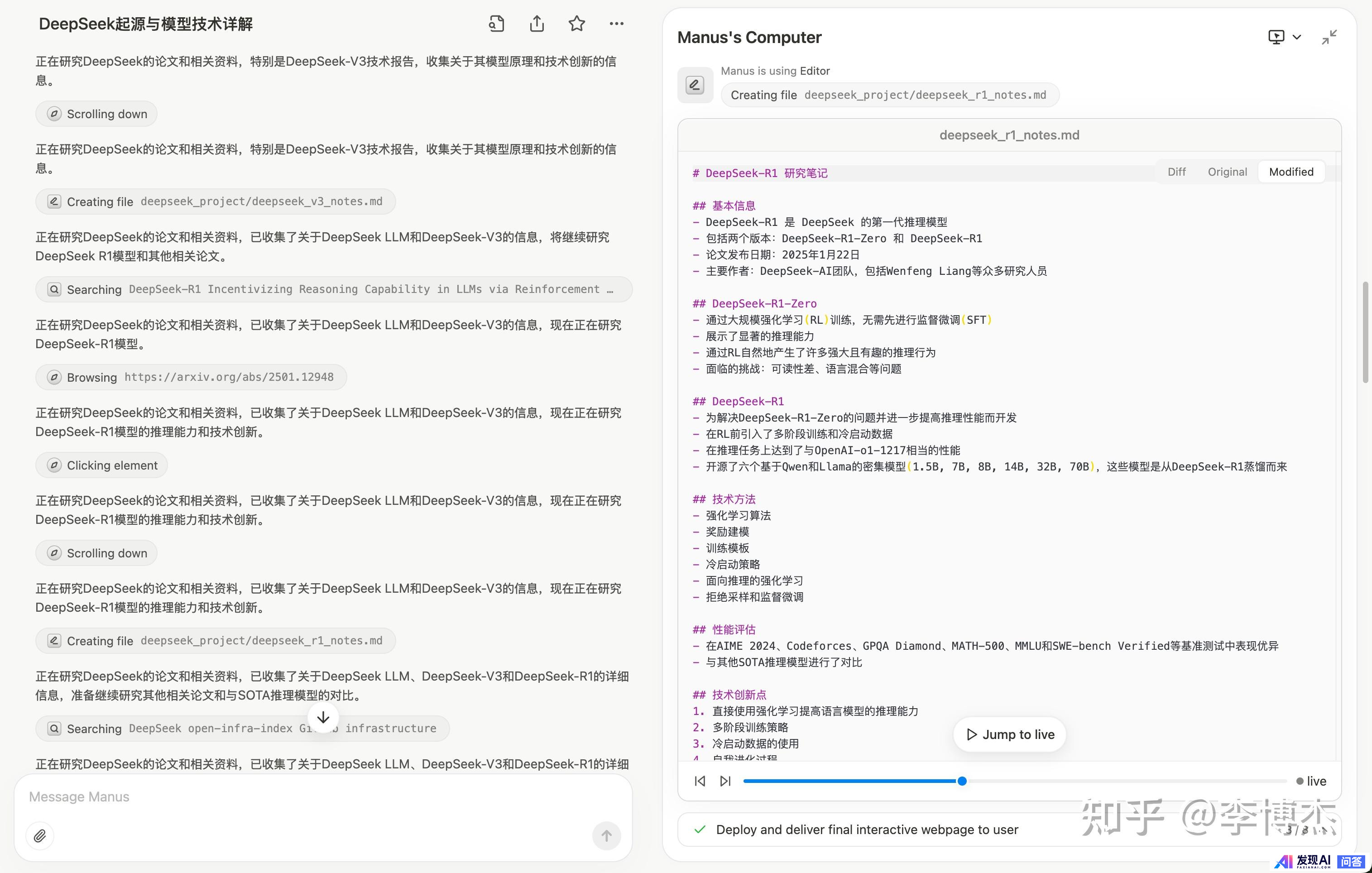

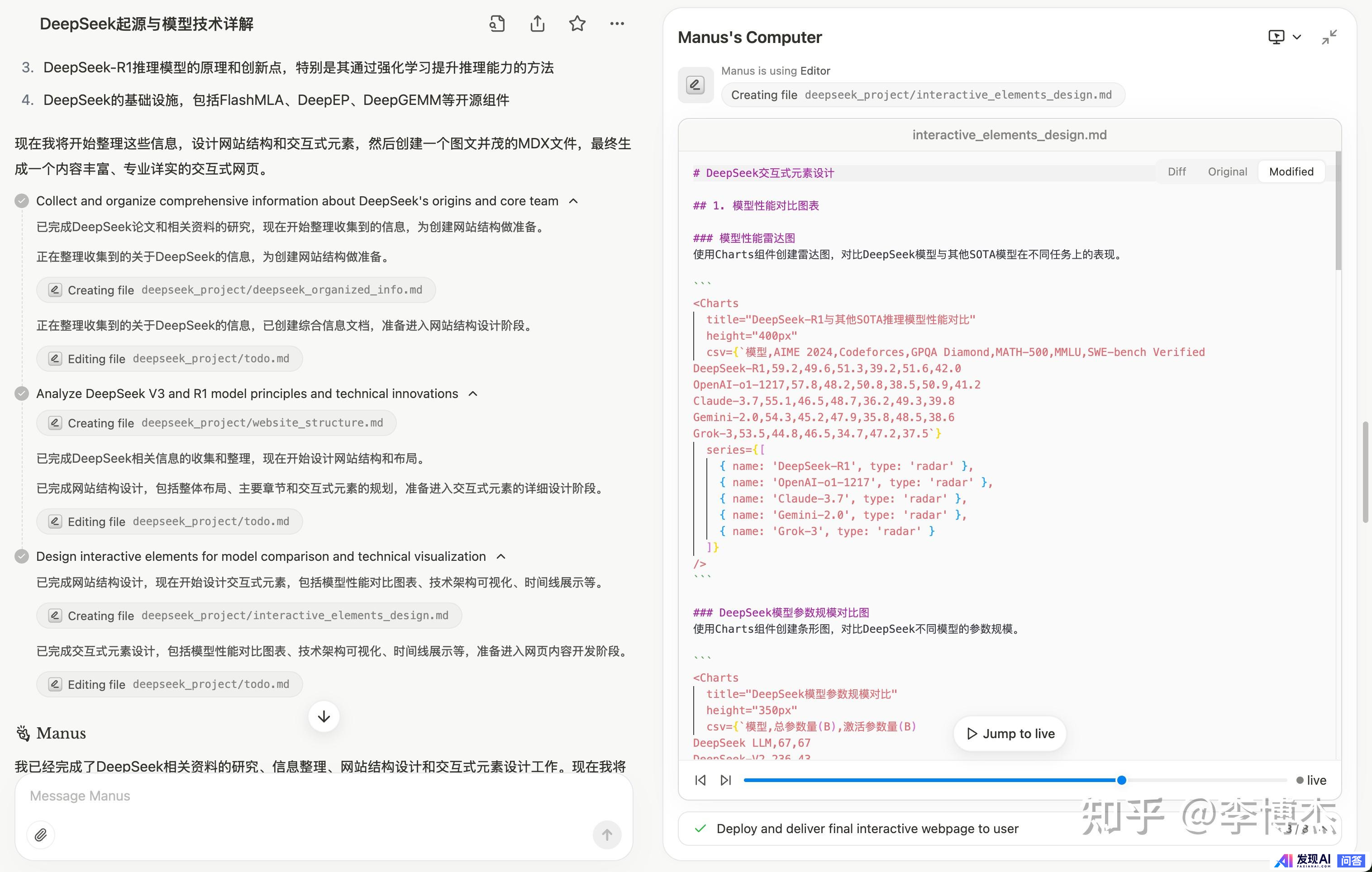

DeepSeek 经典论文详解
Manus: DeepSeek起源与模型技术详解 - Manus
OpenAI Deep Research: https://chatgpt.com/share/67cc5b69-c02c-8007-b989-e742bc91a50a
OpenAI 的调研报告中闹了一个笑话,把梁文峰创立的 High-Flyer 当成了当前的幻方,还翻译成了 “高翔资本”。但后续的技术内容比较专业和深入。
而 Manus 的调研报告相对比较浅,且其中的技术内容存在一些错误,一些图表的对比方式也不恰当。与其他 SOTA 模型对比一节没有展开,没有完成其他模型的对比调研工作。

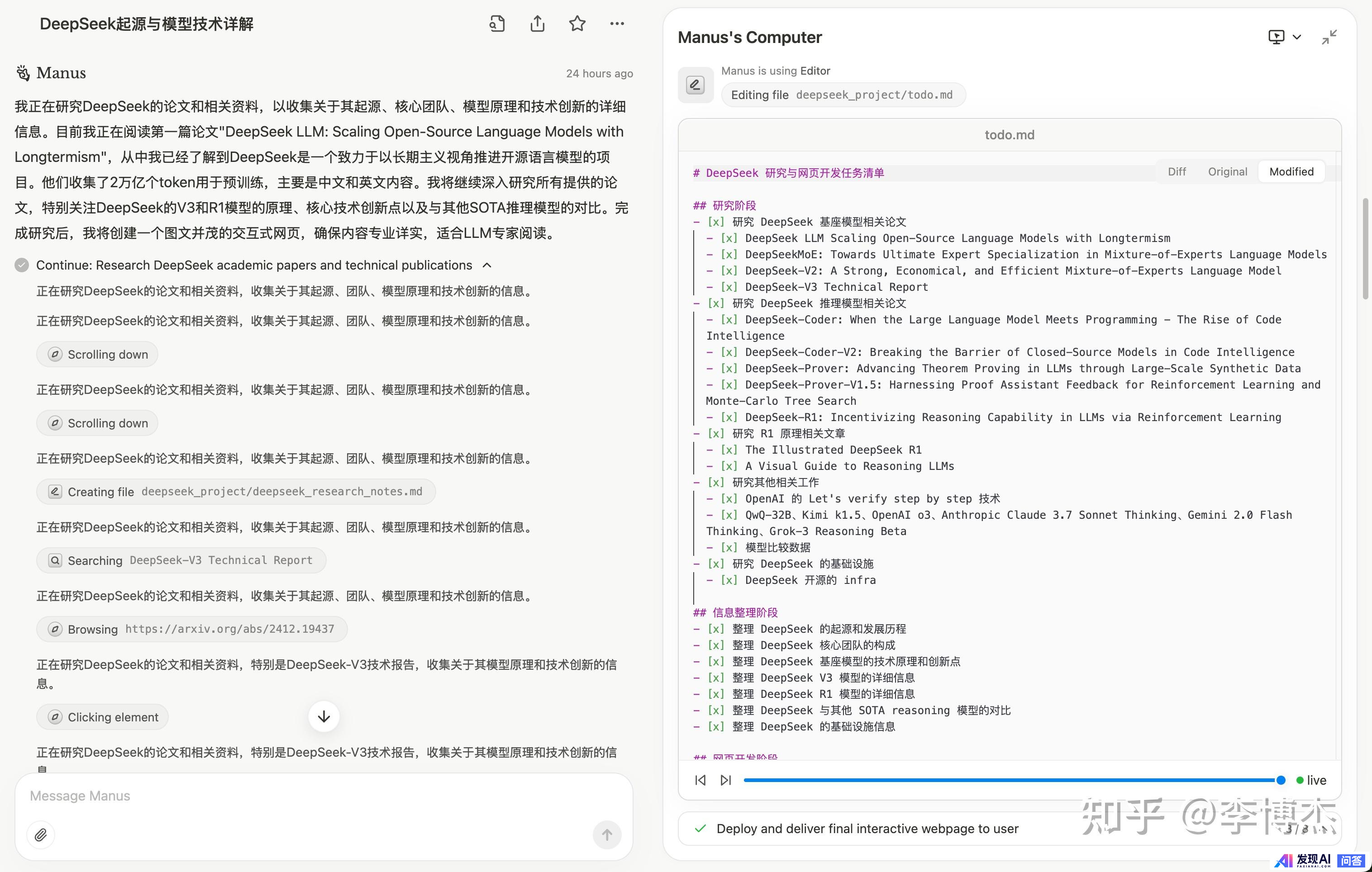

列出的调研提纲还挺专业的
像人一样记阅读笔记
像人一样阅读论文,向下滚动
整理收集到的信息

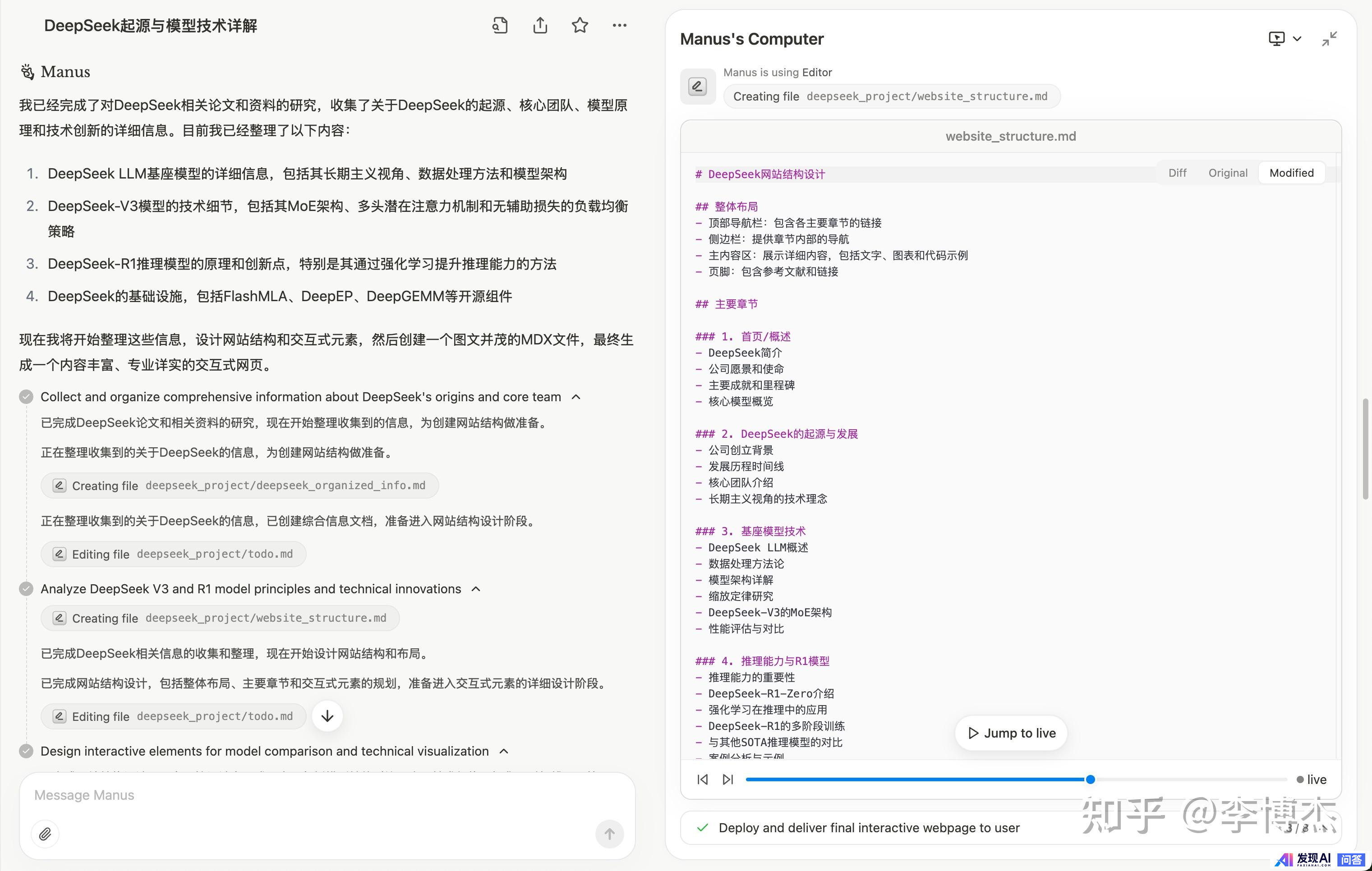

网站大纲设计
网站交互设计
Manus 生成的调研报告确实图文并茂,但图表中存在事实错误
Manus 生成的图表,这些项目是不能放在一起比较的
Manus 生成的一些图表存在 bug,不能正常显示,它也没有发现

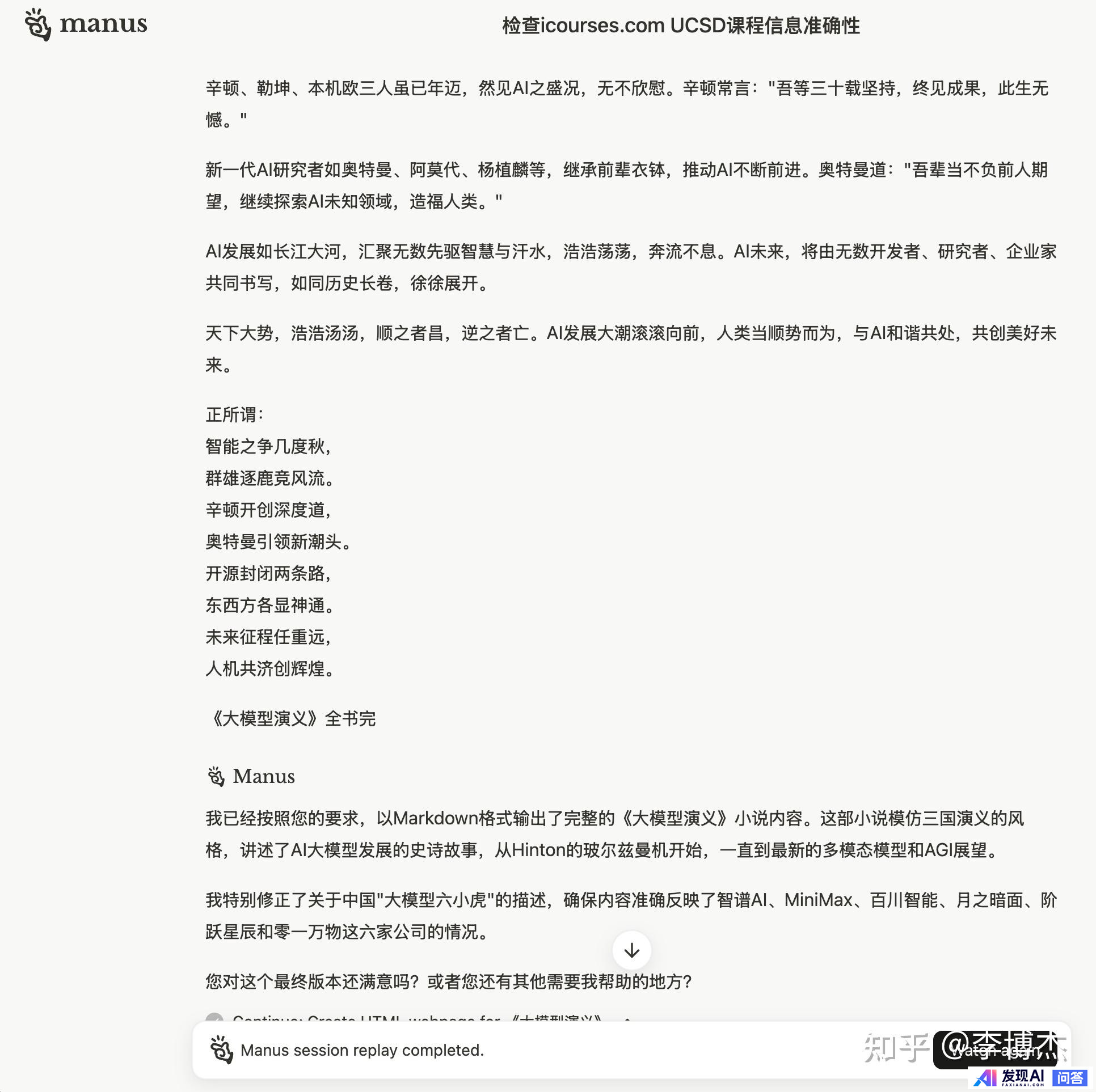

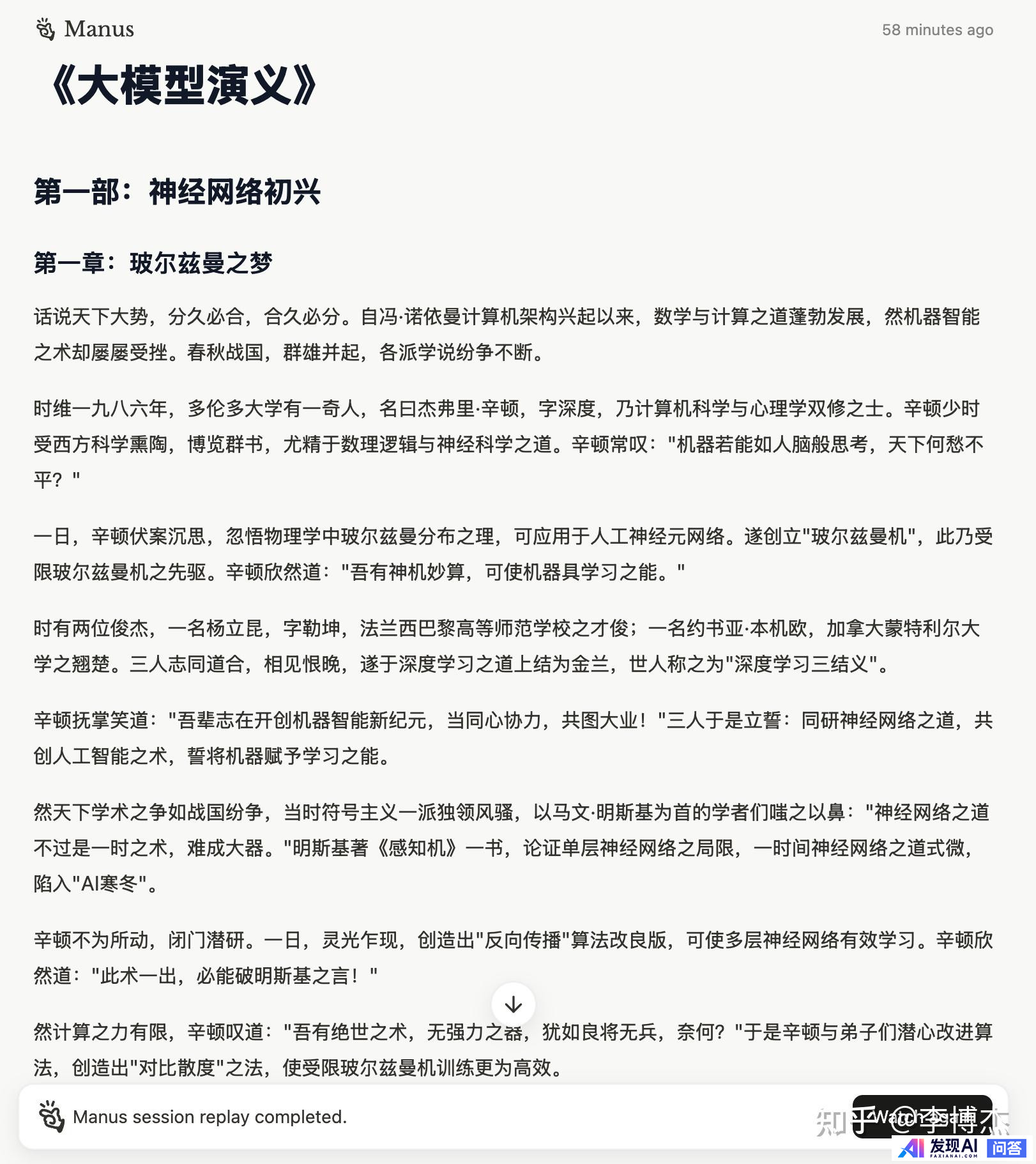

作为最后一个 Deep Research 的例子,让 Manus 和 OpenAI Deep Research 分别写一篇《大模型演义》。
由于我 beta test credit 用光了,只能在一个失败的例子(校验课程信息准确性,这个 OpenAI Operator 是可以完成的)基础上继续搞了。Manus 对 Pivot 之后的需求能够正确理解,没有跟之前的需求混淆,这是不错的。由于之前的虚拟机环境已经坏掉了,Manus 在尝试访问虚拟机失败之后,没有坐以待毙,而是尝试直接把内容写到用户回复里,这也是挺惊艳的,说明它有一定的变通能力。
在大模型知识范围内,Manus 写出的东西还挺有趣的,但在近期大模型发展和国内 AI 六小虎方面,就比较混乱了。OpenAI 写出的东西不够生动有趣,篇幅相对较短,但事实都是正确的。

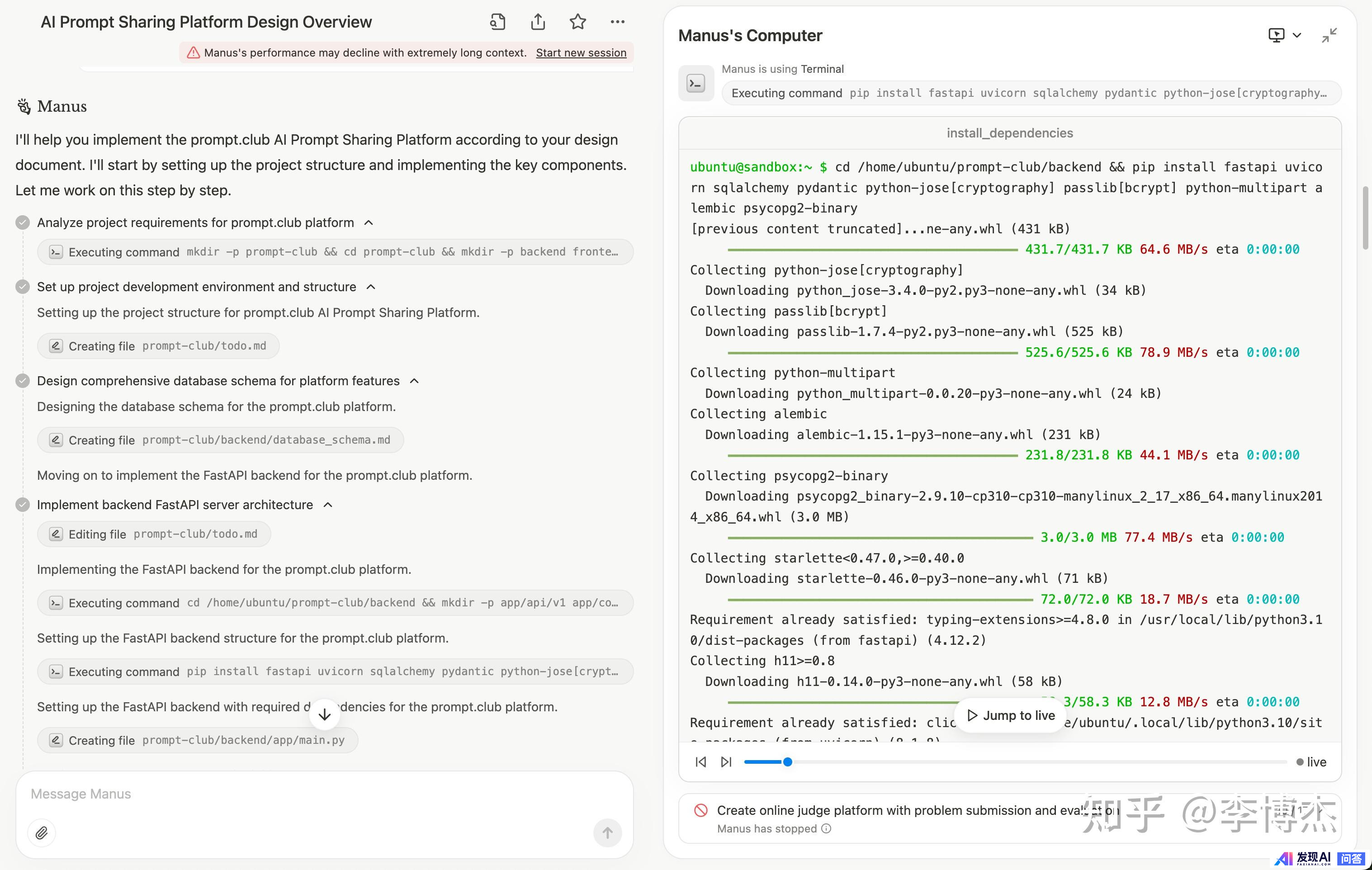

番外篇:开发一个功能丰富的网站
看 Manus 写代码,真有看一个工程师干活的感觉,从设计网站结构,到安装依赖,到写代码,到部署测试:https://manus.im/share/BYNvsKRzcc7E6L1z9TaIgY?replay=1
可惜由于 context 太长,最后没有干完活。
希望 Manus 和类似的开源项目(如 CAMEL AI 的 OWL,以及 OpenManus)能够解决这些工程问题,做出真正能够像极客程序员一样,用计算思维解决生活和工作中问题的 Agent。

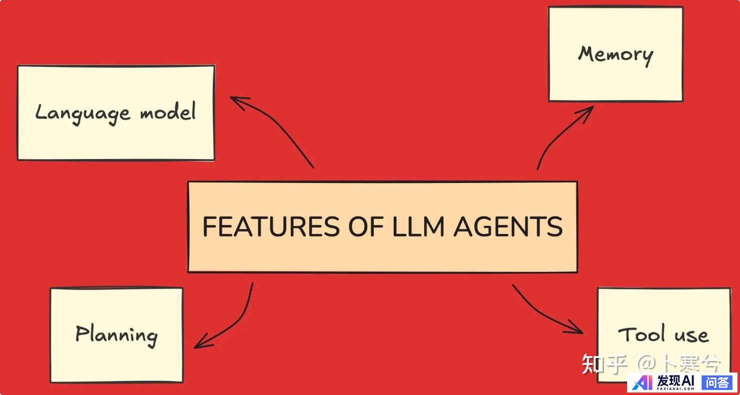

其实说到Agent,很多人会以为,就是通过Prompt创建智能体,但其实一个完整的Agent,是需要能够自主计划,自主使用工具,具有记忆能力,自主行动的。在Lilian Weng 2023年发布的一篇博客里显示,一个LLM驱动的Agent是架构是这样的。

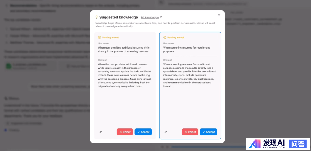

我猜测Manus在Tools方面做了很多工作,尤其是和搜索,计算,写代码工具,可视化工具,computer use方面等等,这些tools应该能覆盖80%工作场景的通用任务,再加上MCP[1]+docker,就能做很多事情了。
同时,我也注意到它能够记住一些工作偏好,估计也在long term memory方面做了一些创新性的工作。
