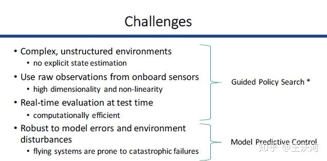

在无人机控制中,MPC经常被使用,但是有两个不足:
1)需要进行状态估计,在复杂、非结构化的环境中状态估计难度大。
2)在线优化的时候计算复杂度高。
然而,策略搜索(强化学习)一方面可以直接建立从传感器原始数据(如IMU readings, laser range finder数据,甚至图像)开始,端到端的映射,避免显示的状态估计。另一方面,得益于并行计算能力的进步,神经网络前向推断也非常快速。但是,强化学习在没有训练好之前容易遭受毁灭性失败(需要试错),而MPC则对模型误差和扰动非常鲁棒。所以,结合起二者是非常有必要的。
本文就是希望在RL训练阶段避免毁灭性失败,采用MPC而非策略网络本身作用于实际物理系统,收集经验来引导策略搜索,得到一个实际环境中可以使用的策略网络。

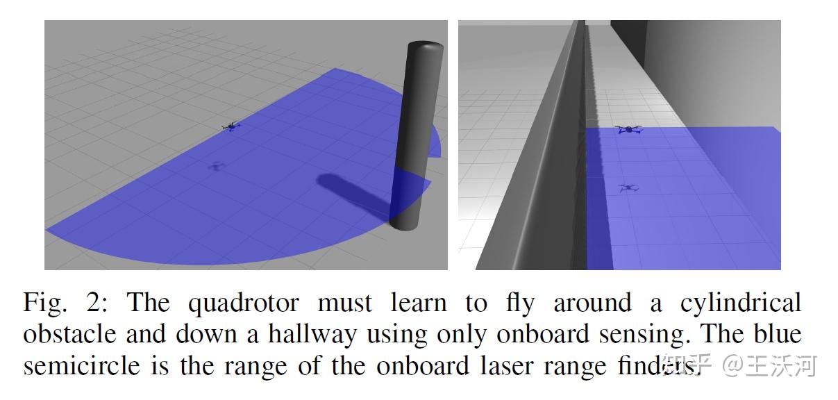

二、任务
四旋翼飞行器避障控制任务。
第一个任务:训练是一个柱子,测试是在无限的森林,由形状与训练中相同形状的圆柱体组成,但在随机位置处平均间隔为5m。
第二个任务:训练是在笔直的走廊,测试是在蜿蜒的走廊,随机每5m最多旋转30°。

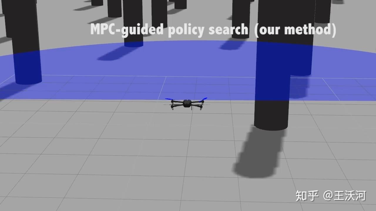

训练环境
第一个测试环境(无限森林)

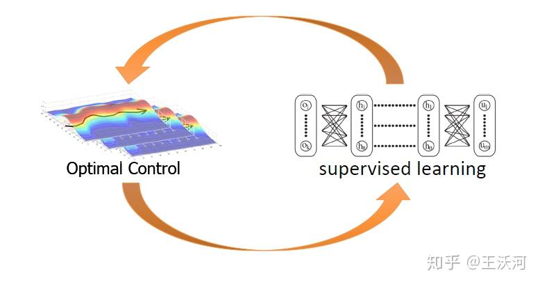

(1)GPS基本思路
CS285 slides
GPS基本的思路很简单,分为两部分,第一部分是路径优化,往往采用最优控制算法实现。得到long-horizon的优化控制器。并利用该控制器与实际系统交互(采样)得到许多训练样本。第二部分是监督学习,利用第一部分得到的样本训练策略网络。
当然,直接用监督学习来学习最优轨迹只能得到short-horizon的策略,这和模仿学习中的behvior cloning带来的问题一样,模仿学习中提出逆强化学习来解决。而GPS的解决方式是:更替优化策略和轨迹分布,调整轨迹优化的目标函数和策略优化目标函数,使得策略和轨迹分布越来越接近,最终收敛到同样的分布。

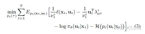

GPS一般的框架如下:每次循环,先进行路径优化得到优化控制器 ,最小化累积cost以及与策略网络 的偏差——根据GPS的理论,这样的得到的样本监督学习更容易学。接下来采样得到训练样本。监督学习部分,训练策略网络使得与路径优化轨迹相接近。最后更新拉格朗日乘子。

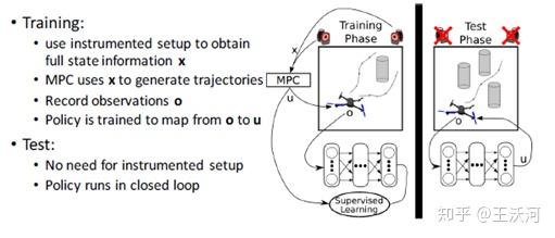

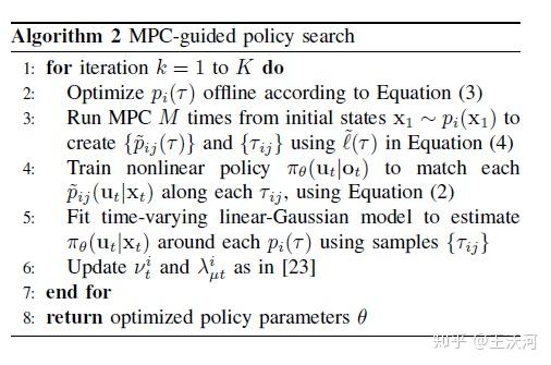

MPC-GPS框架如下图所示。训练的时候用MPC产生训练样本。然后为策略网络做特殊的监督学习训练。测试的时候仅仅使用策略网络。
值得注意的是,训练的时候MPC产生训练样本的过程,是可以通过一定的代价,建立instrumented setup(i.e. 利用motion capature)拿到完全的状态,所以MPC能跑。但是我们知道,测试的时候我们希望策略网络处理的是环境的观测。所以网络监督训练的时候,强制喂进去的是观测而非状态。
仅仅知道一个环境的近似模型的情况下,每走一步重新规划路径,能够在即使模型有误差或者有扰动的情况下,产生鲁棒的控制效果。但是,这样有个问题,众所周知,由于模型不准确,MPC往往只能产生short horizon的短视的控制效果,这样便使得无人机不能很好的完成避障等需要long-horizon lookahead的任务,这也就意味着之前介绍过的iLQR-based MPC不能用。本文的难点就在这,既想利用MPC,又想得到long-horizon效果怎么办呢?
文中提出了MPC-GPS算法,先用离线的iLQG/iLQR产生多条轨迹。运行MPC多次,以追踪这些生成的轨迹位置,得到样本。训练策略网络使得与样本轨迹相接近。
轨迹优化侧采用iLQG优化,会把公式(2)重写成这种形式:

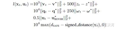

2)cost 函数
是理想的转子转速。最后一项是Hinge loss,如果最近的障碍比安全距离大就不需要惩罚。

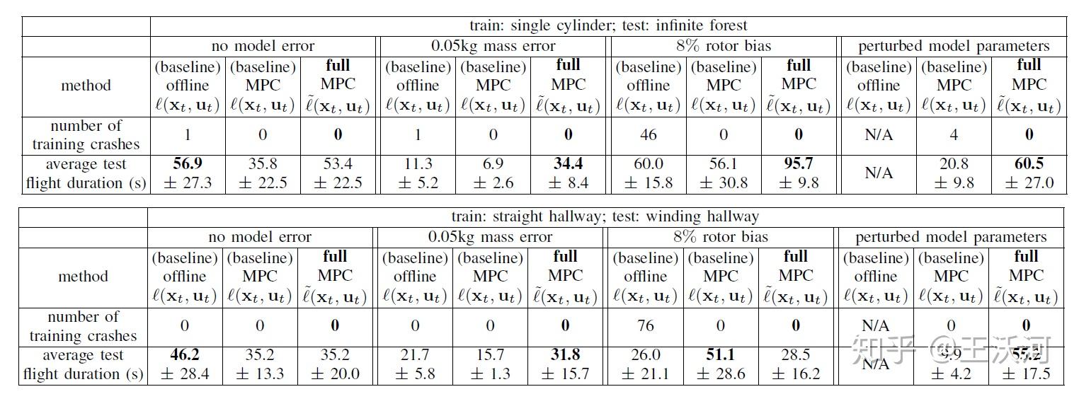

第一个是撞击的次数,第二个是平均持续时间,取20次仿真的结果平均。
(2)实验结果
上下分别是之前说的两个仿真环境,训练和测试环境不相同。
在没有模型误差的时候,iLQG表现最好。在有误差的时候,大多数情况是MPC-GPS最好。随着误差的增大,离线iLQG基本上不可用,而MPC-GPS优势越来越明显。
所以,文中声称,在训练不遭受毁灭性失败的情况下,可以训练出在新环境中表现良好的策略网络。

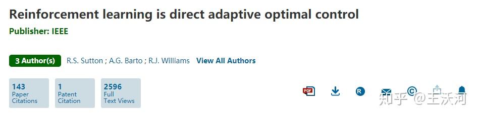

2)第二位朋友认为,强化学习和控制没多大关系。
我们跟着Sutton老头子一起念:
https://ieeexplore.ieee.org/document/126844
