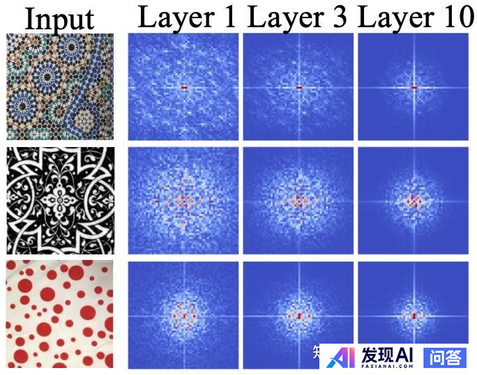

. 表达瓶颈1:卷积操作和zero-padding操作,会使得一个级联的卷积解码器网络更容易削弱对高频成分的编码。
低频 有更大的 值,从而 的模长更可能大。相反,高频 有更小的 值,从而 的模长更可能小。基于公式(7), ,我们可以得出结论,网络更容易增强对输入的低频 的学习。 我们在一个级联的卷积auto-encoder网络上验证了上述理论发现,即神经网络先学习输入图像的低频成分,再逐渐学习更高频的成分。

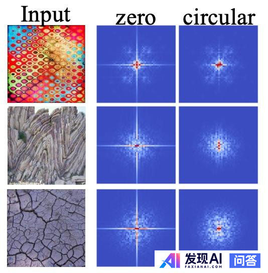

为了更清楚的展示,我们把低频成分放到频谱图的中心,而把高频成分放到频谱图的四角。 我们同样理论证明了,zero-padding操作会增大特征图的低频强度。
实验同样证明了zero-padding使得一个级联的卷积解码器网络更容易增强对低频成分的编码。
此外,基于定理4中对 的二阶矩的证明,即 ,我们得出不同因素对上述表达瓶颈的影响。 1)网络更深,级联的卷积解码器网络更容易削弱对高频成分的编码。
2)卷积核参数的均值的绝对值越大,级联的卷积解码器网络更容易削弱对高频成分的编码。
3)卷积核越小,级联的卷积解码器网络更容易削弱对高频成分的编码,即学习更多比例 的低频成分。
