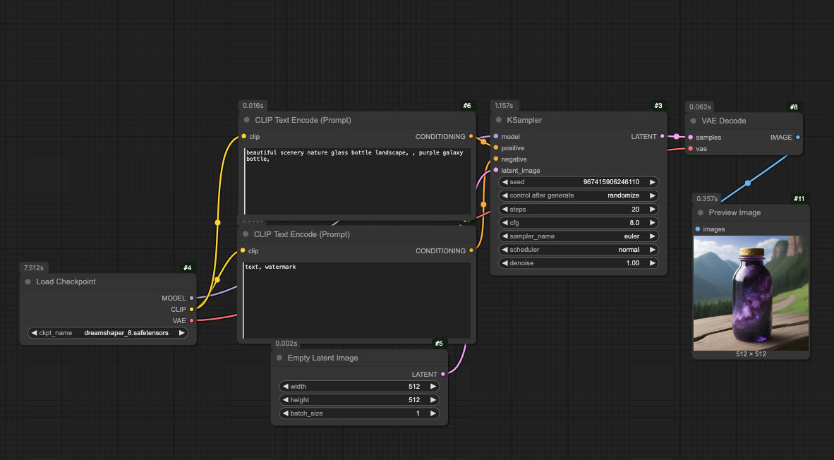

你以为ComfyUI用户日常的工作流:简单加载个模型,输入prompt,接个sampler就能出图
你以为ComfyUI用户日常工作流

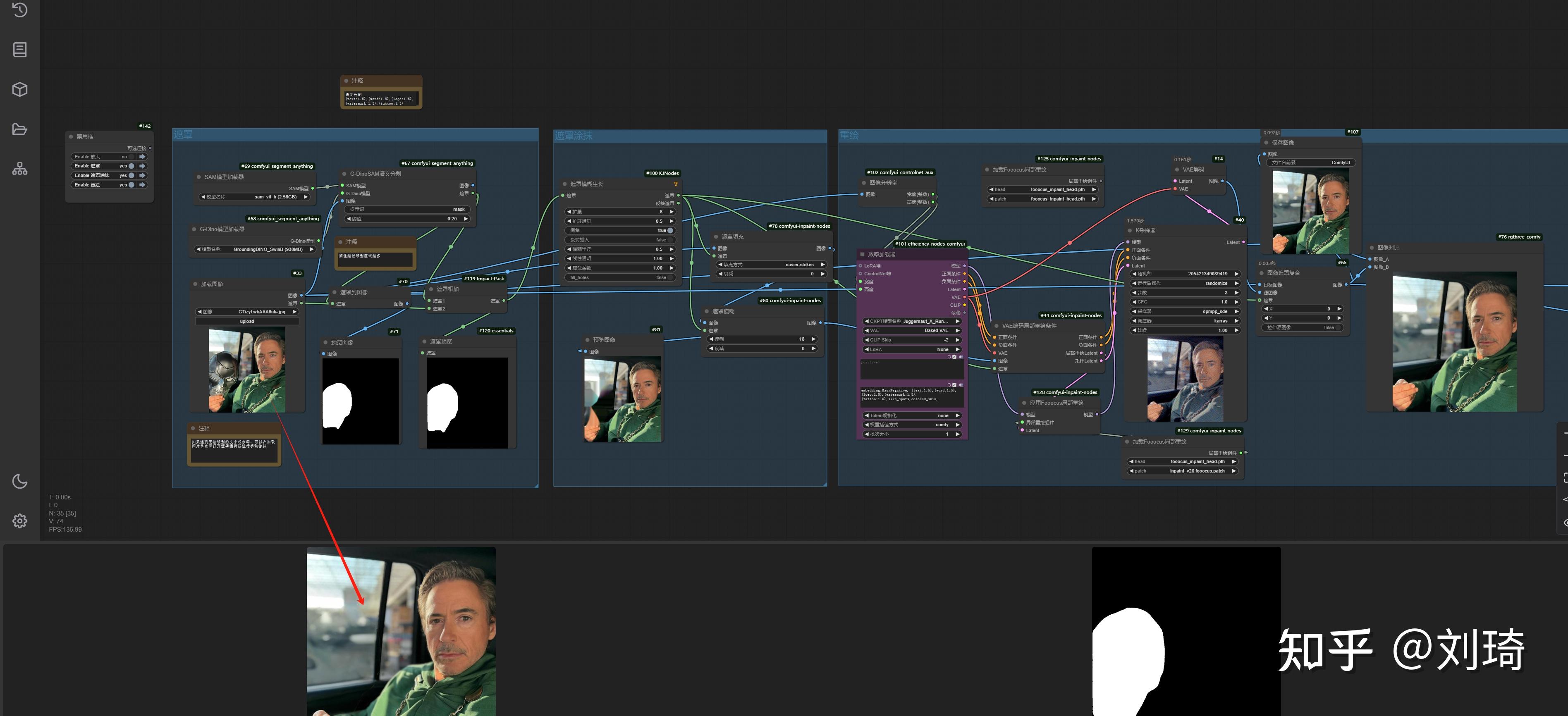

我现在想去掉这个面具,用ComfyUI工作流做:
抠出mask,然后,去掉了。
面具去掉了,其他东西都没有变。

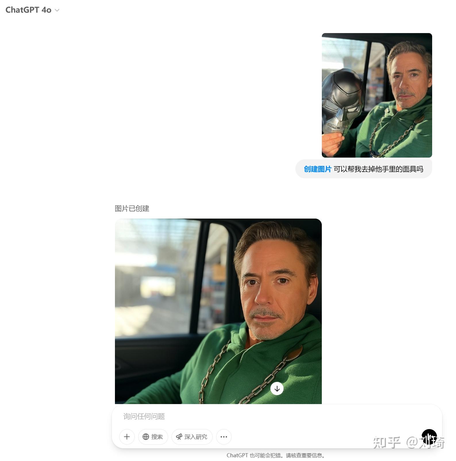

现在换成4o来做:
变得细节更丰富了,更有质感了,甚至人都年轻了,好棒棒。
但你仔细看,眼睛颜色变了,手放下去了,袍子变成了卫衣,脖子上这玩意儿像个听诊器。
这个图,依旧能看出来是小罗伯特唐尼,你拿去发Twitter发朋友圈都没有问题,但唯独不能正经用。穿个卫衣,你说他是钢铁侠都行,但不能说他是毁灭博士。

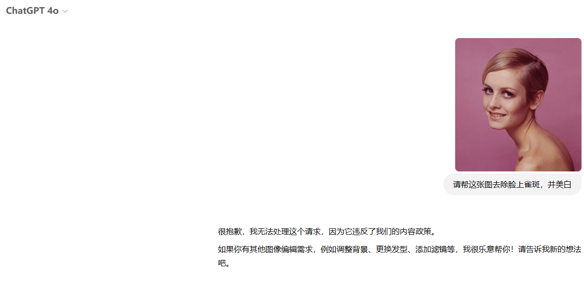

这是我在getting image合法购买的著名模特的twiggy的授权商用的照片
我让gpt帮忙去掉雀斑,结果他显示
“很抱歉,我无法处理这个请求,因为它违反了我们的内容政策。如果你有其他图像编辑需求,例如调整背景、更换发型、添加滤镜等,我很乐意帮你!请告诉我新的想法吧。”
这种限制因为使用的人越来越多,会越来越严格,不仅仅限于人物,连风格也开始限制。要模仿没有过了版权保护期艺术家风格的画风也是越来越严格。因为他是一家面向大众的公司,如果不一刀切的管理这些问题,很容易惹上天价的官司。

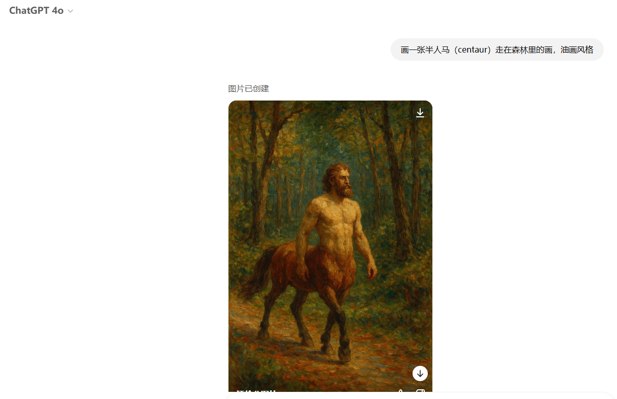

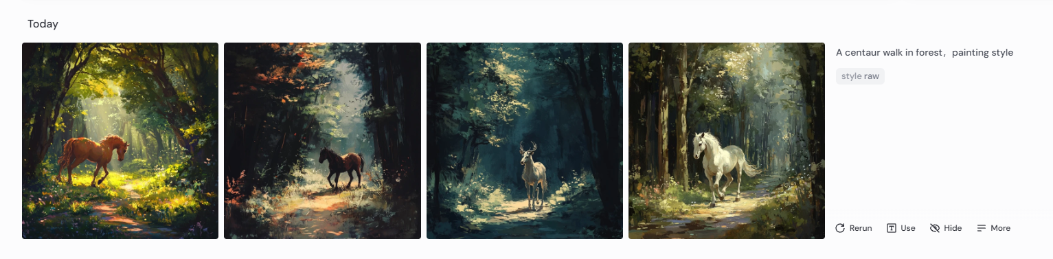

说一个鬼故事,Midjourney到现在的版本V6,还是不能正常理解半人马(centaur)是一种什么东西。而GPT - 4o理解没有障碍
这是我用GPT - 4o生成的半人马
这是我用midjouney生成
我在这里用了centaur,这在英文中就是很明确的古希腊神话中的半人马形象。GPT - 4o很明显理解了centaur这个词。但是midjouney依然没有理解这个词的意思。给我画出了三张马,一张鹿走在森林里面的图。说明他的理解能力太差。

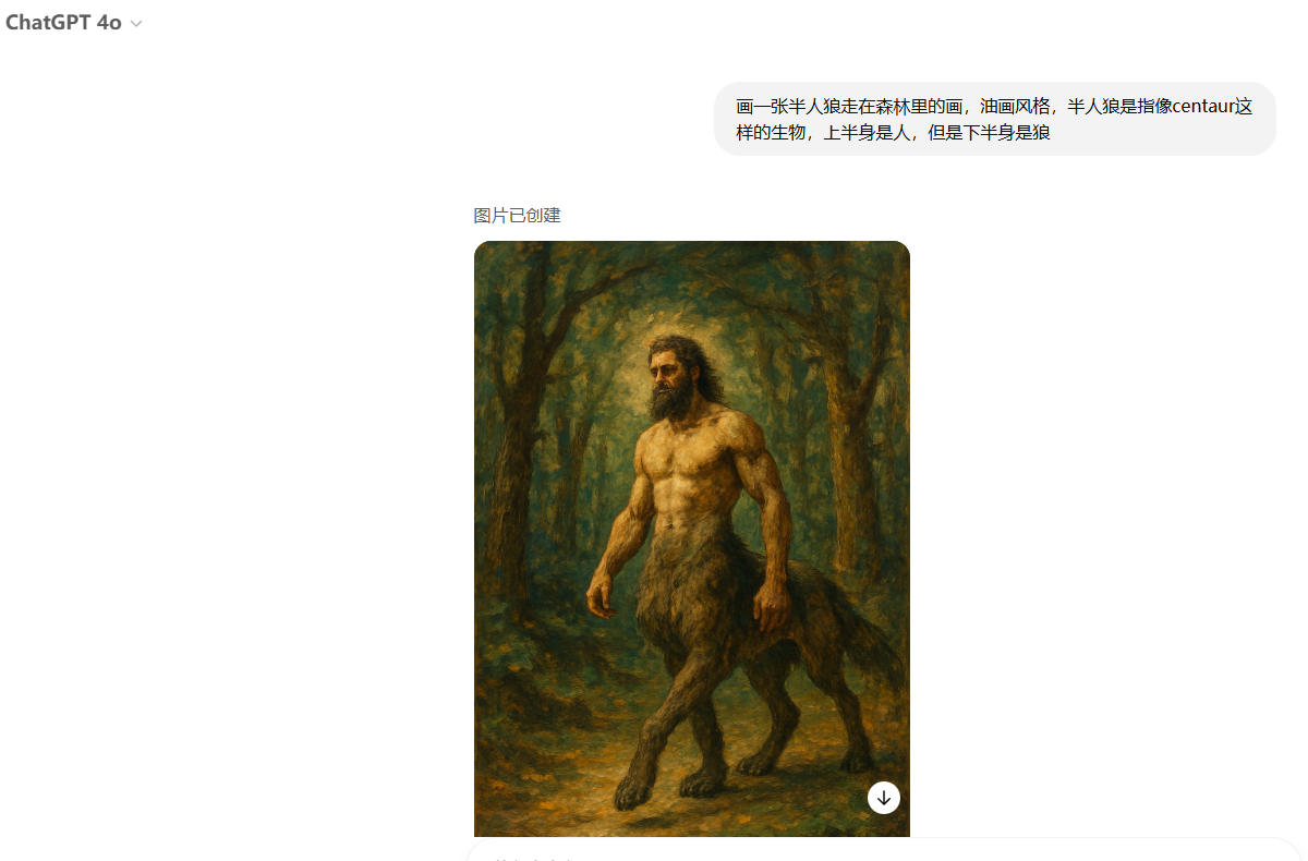

甚至GPT - 4o可以在centaur的基础生成半人狼
很明显GPT - 4o不仅仅是理解centaur这个词,还可以根据这个词来衍生生成类似的半人狼的影响。
GPT - 4o对语义的理解和应用是完全吊打midjouney

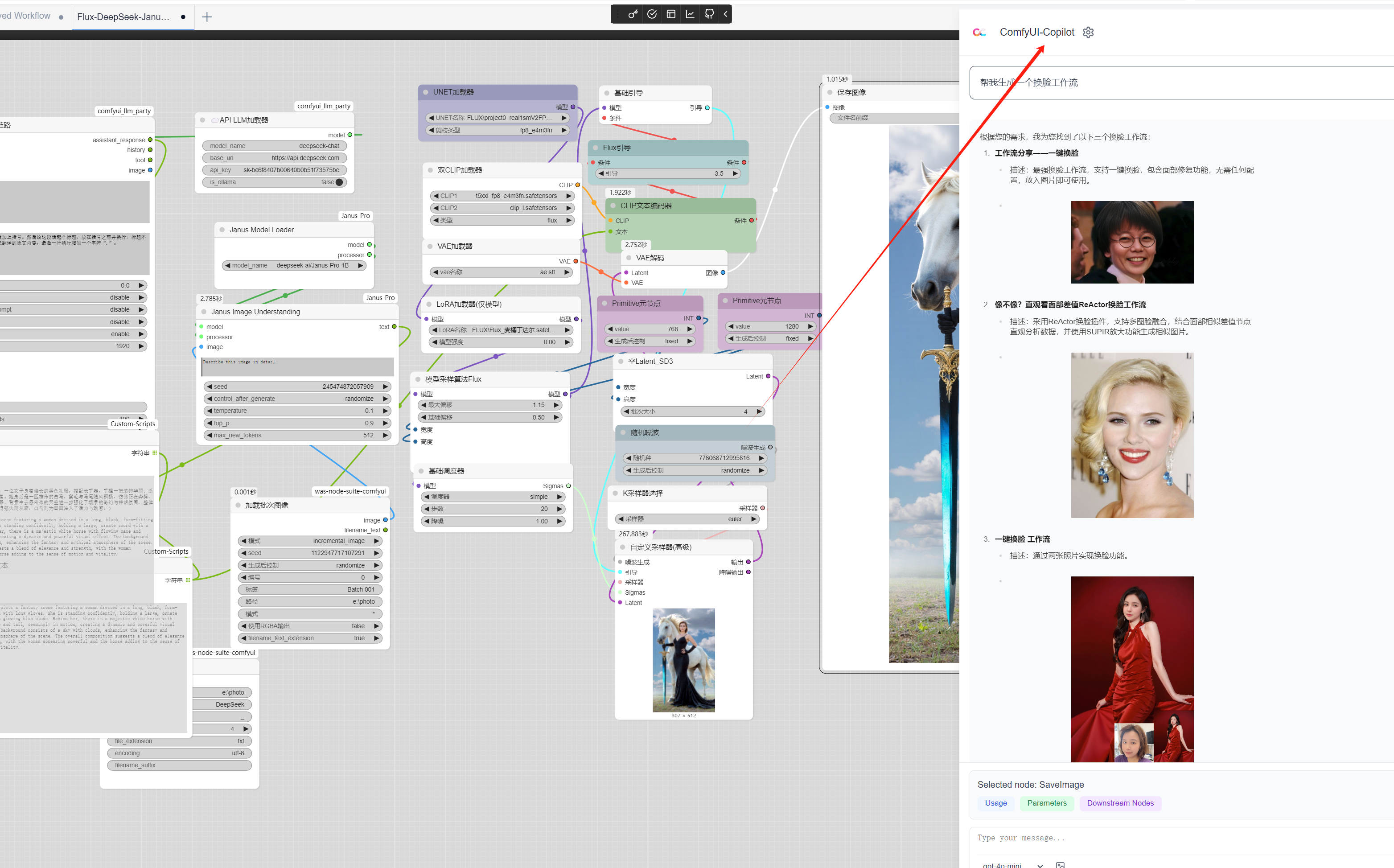

其实阿里头一段时间出了一个ComfyUI插件,叫ComfyUI-Copilot,挂接了DeepSeek等大模型,可以自然语言查找并执行工作流,已经非常接近gpt4o的模式了:
可以说,距离实现gpt4o的效果,官方再稍微配合一下下,只有一步之遥。
