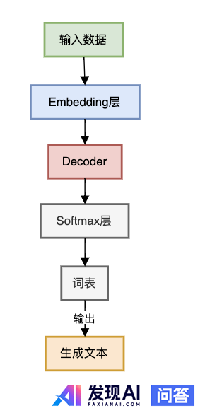

如果你看实际的代码,可能你会发现它的处理远比大语言模型(LLM)复杂。LLM本身就是 Embedding再加个Decoder, 如果输出用个Softmax加个大的词表,结束了。

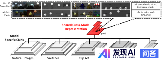

模态对齐即使用配对的多模态数据(特定模态信号-文本描述)对多模态大模型进行预训练和编码对齐,从而实现多模态理解能力。模态对齐相当于把某种模态进行语言描述(编码形式),通过为每种模态训练(对齐)一个轻量的模态适配器,将输入信号映射到特定的文本token嵌入空间中。
多模态数据的跨模态表征(来源:多伦多大学)
该方法基于的理论技术是多模态数据本质上可以相互转化。
例如音频可以表示为图像(音谱图),语音可以被转录成文本;图像可以表示为数字格式的向量,而向量可以扁平化(特征提取)并表征为一个文本token序列;文本可以通过拍摄表示为一个图像;而视频是图像加上音频的序列。

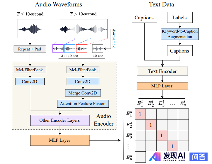

CLIP嵌入(来源:CLIP)
通过模态对齐,LLM 的文本token嵌入空间成为联合token嵌入空间,其中token代表文本或其他模态的信息。每个适配器中用于表征每种输入模态的令牌嵌入数量是固定的,范围为64-256。在对齐训练过程中,一般先冻结底层 LLM 的模型参数,以加快收敛速度,并继承 LLM 的推理能力。
音频映射到token空间(来源:蒙特利尔大学)

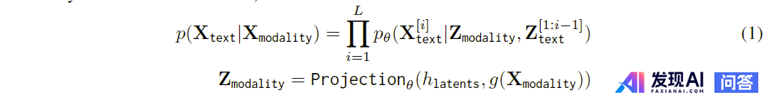

对于每个文本标题和模态对(Xtext,Xmodality),AnyMAL中使用以下目标和映射模块对齐方法。

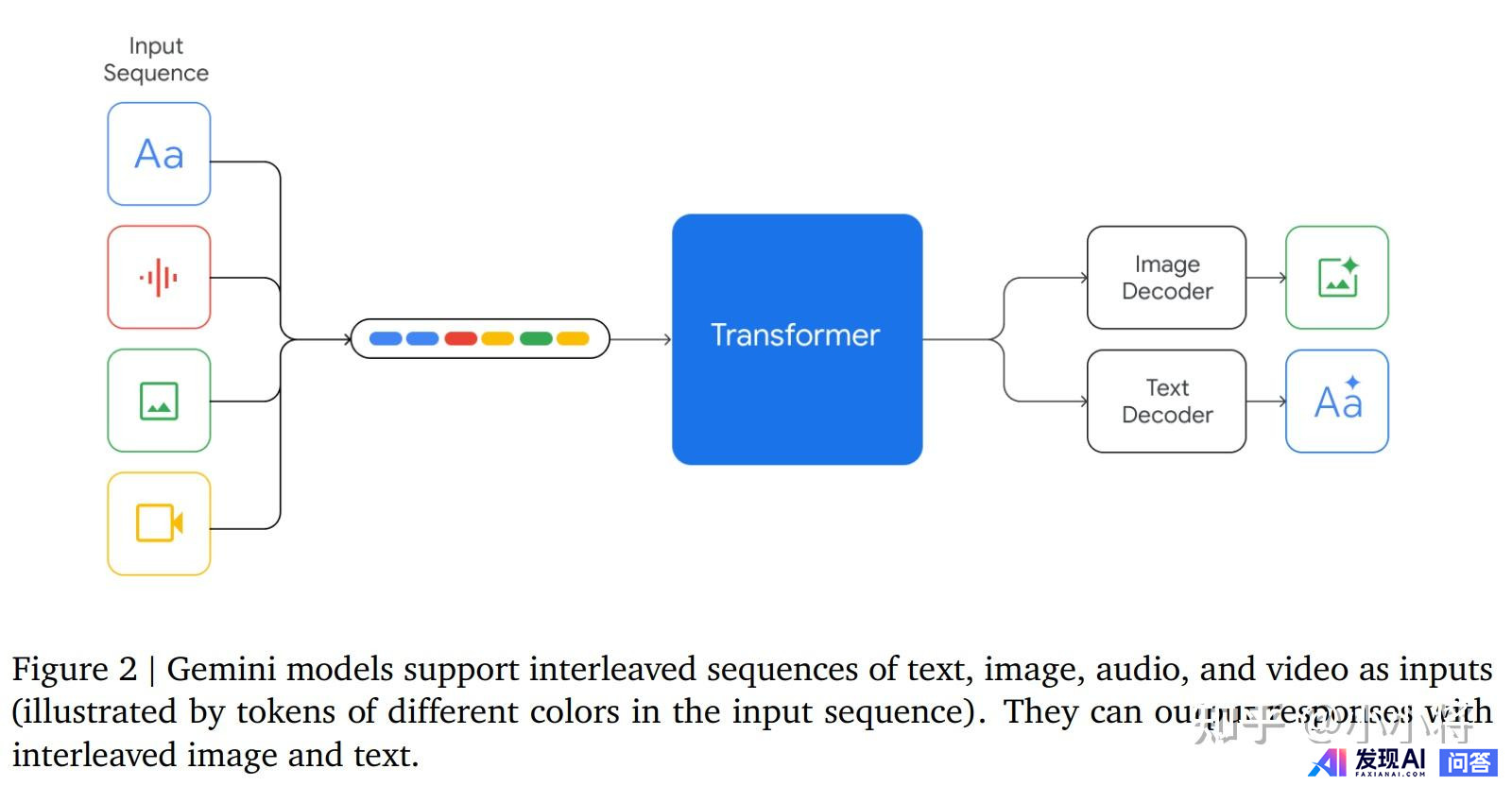

这里也额外补充一点,之前谷歌的Gemini也算是一个大一统的多模态模型了,输入侧支持文本,语音,图像和视频,输出侧支持文本和图像(但不支持语音):
